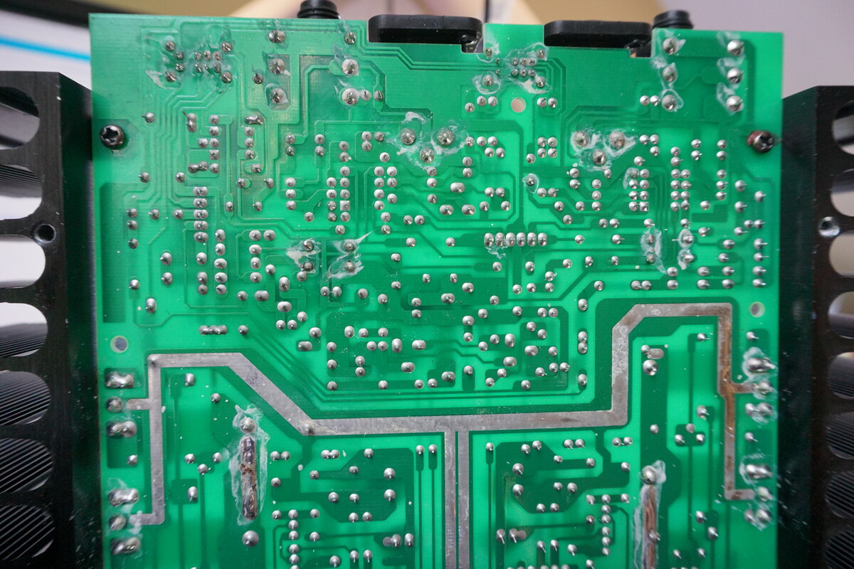

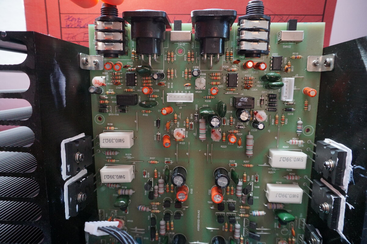

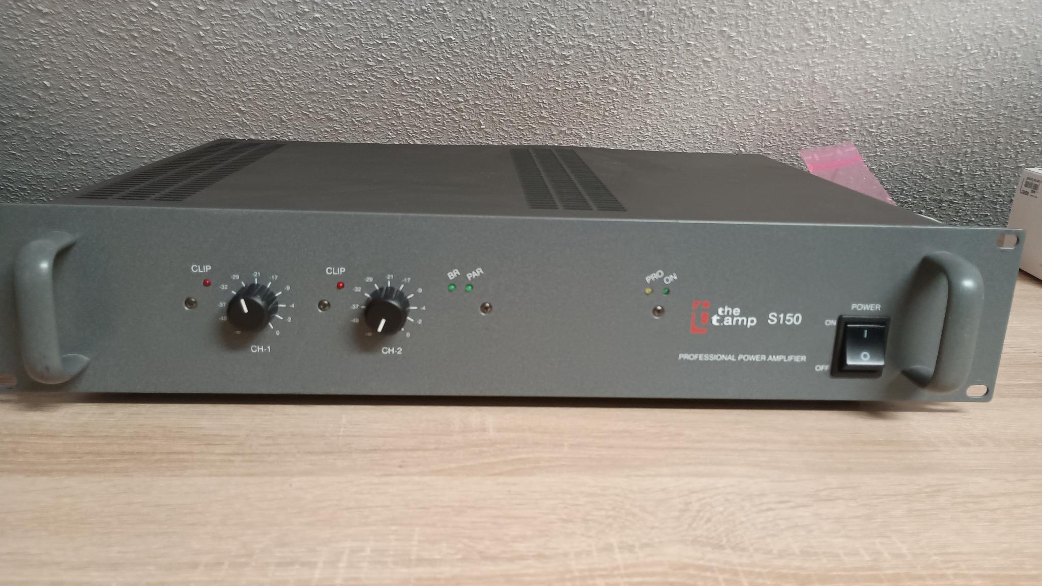

Moin, ich haben eine PA Endstufe (the t.amp S-150) aus dem Hause Thomann bei mir. Sie hat folgendes Problem: Der zweite Kanal (CH2) wird im Stereo Betrieb immer mal wider plötzlich leise und nach Zeit x "erholt" er sich.
Ein klopfen auf der Platine lässt vermuten, dass es das Relais im dem Zweig ist... Kältespray und auch das (auf verdacht) getauschte Lautstärke Potenziometer brachte kein Erfolg. Die "Lautsprecher Schutz" Sektion mit "Anti-plopp" Schaltung konnte ich schon ausschließen.
Ich habe euch die Platine mit angehängt.
Leider hatte ich zu der "Vorstufe" keinen Schaltplan gefunden. Thomann wollte mir auch nicht weiterhelfen...
Evtl. hat von euch ja noch eine Idee um den Fehler einzugrenzen oder zu "Provozieren".

Moin, ich hatte gestern Zeit mich weiter um die Endstufe zu kümmern.
  • die vermeidlichen Relais sind analoge Optokoppler (LCR0202)
  • der Steckverbinder zur Front ist sauber und frei von Oxidationen.
  • Die Schalter für Modus und Eingangsempfindlichkeit habe ich durchgemessen und nichts feststellen können
  • Ein schalten der Endstufe in den "Parallel-Modus" brachte keine Veränderung. -> damit schließe ich die gesamte Vorstufe von CH2 aus und bin nun am überlegen, wie der Fehler zu Endstufe passt...
Ich werde noch den Schaltplan der Vorstufe anhängen, wenn es lesbar gezeichnet ist. Beim Aufnehmen des Schaltplans ist mir aufgefallen, dass die Endstufentransistoren und die Optokoppler ausgetauscht wurden...
OP #7945369
Anbei die Pläne, die ich von der Platine abgeleitet habe.
Nachdem ich nun nochmals die Vorstufe und Endstufe geprüft habe und ich kein Fehler feststellen konnte habe ich mir die Terminals und die Schutzschaltung angesehen. Dabei konnte ich das Ausgangsrelais als Fehlerquelle eingrenzen.
Nun werde ich dies tauschen.
