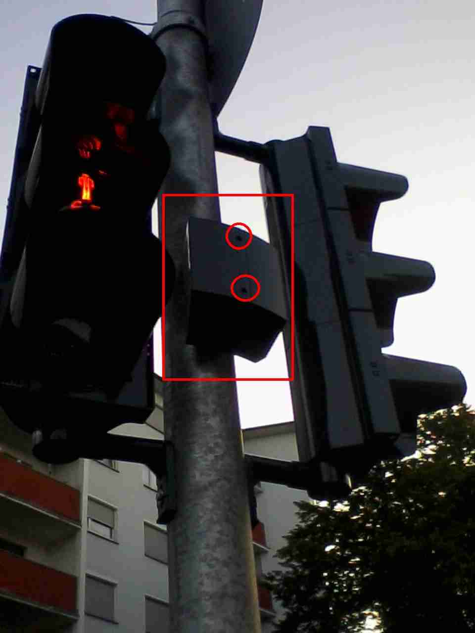

Hier wurden gerade an einer Kreuzung sämtliche Ampeln einschließlich der
Maste ausgetauscht.
Nun gibt es da so kleine schwarze Kästchen (mit zwei "Gucklöchern", oder
sind es Schraubenlöcher?), die es vorher nicht gab. Aber nur an den
Masten mit Fußgängerleuchten, an den anderen Masten nicht. Die Kästchen
zeigen genau in die Richtung, in der Fußgänger laufen.
Nebenbei: Es gibt dort "Ich will Grün"-Taster an den Masten
Was für Funktionen stecken denn in den Kästchen drin?

a) Lautsprecher für die tickernden Geräusche
b) Geräte, um die Busse/Straßenbahnen zu tracken

Der Kandidat hat hundert Punkte.
Genau:
Das sind Lautsprecher für die Geräusche, die eine "Blindenampel" von
sich gibt, einerseits für das leise Dauerticken (das zur Bestimmung des
Standorts der Ampel dient), und andererseits für das lautere Piepen, das
während der Grünphase von sich gegeben wird, wenn vorher der
entsprechende Knopf an der Ampel betätigt wurde.
Ist das keine Bettelampel, so ist dieser Knopf mit drei schwarzen
Punkten auf gelbem Untergrund gekennzeichnet, ist das eine Bettelampel,
ist der Knopf auf der Unterseite des Kastens mit dem Bettelknopf
untergebracht.
