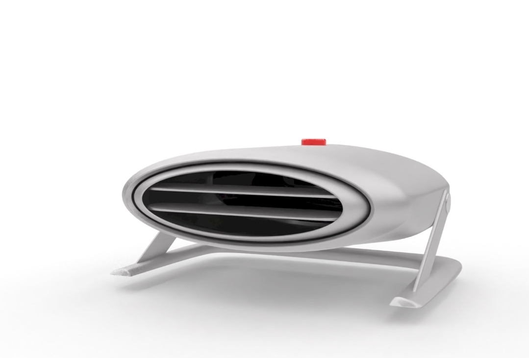

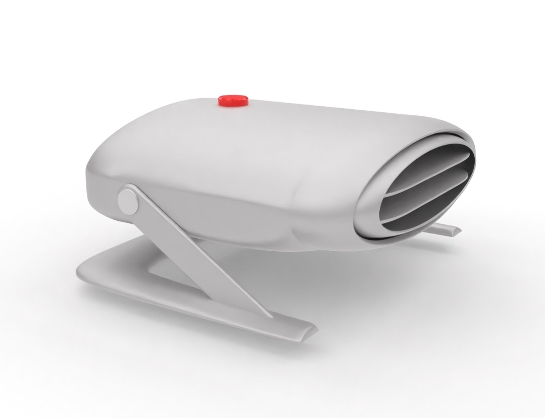

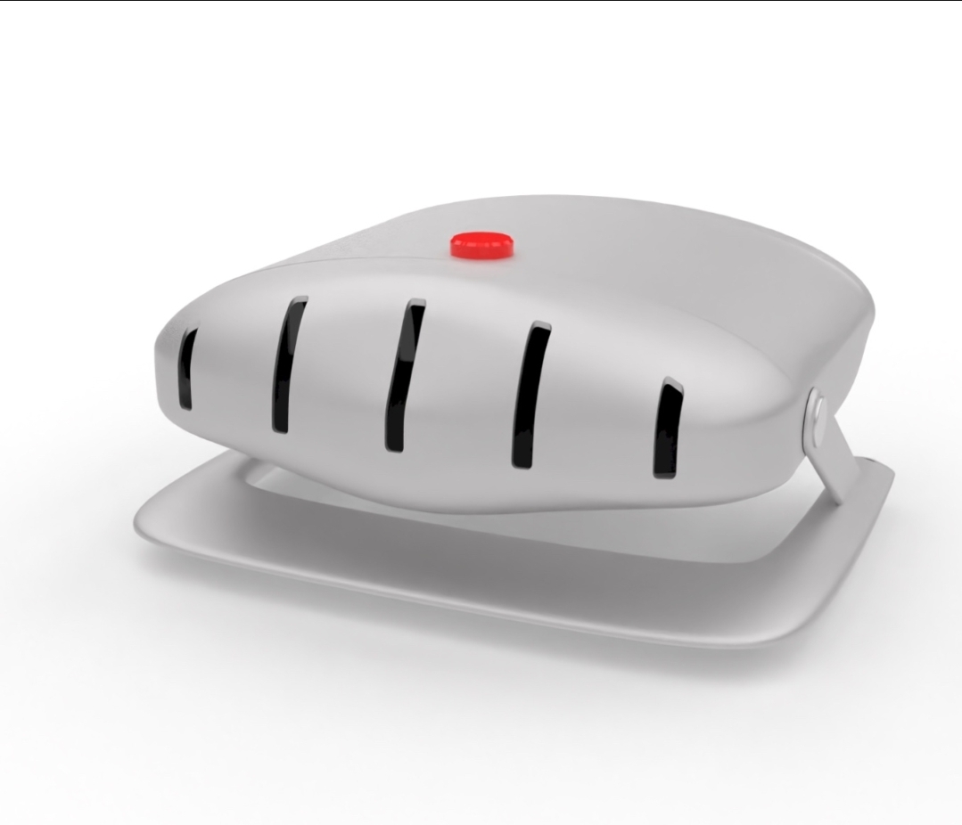

ich studiere an der Akademie für Gestaltung in Münster und arbeite aktuell an einem Projekt für die Uni. Ich möchte einen kleinen Tischventilator entwickeln, der akkubetrieben ist und über USB-C geladen werden kann. Das Ganze soll nicht nur ein Einzelstück werden, sondern in einer Kleinserie umgesetzt werden.
Die Grundidee:
kompakter Tischventilator für den Schreibtisch
Betrieb über integrierten Akku
Laden per USB-C
möglichst leiser Betrieb
Ich hänge dazu ein paar Skizzen/Bilder von meinen bisherigen Entwürfen an, damit ihr eine bessere Vorstellung bekommt.
Wichtig zu wissen: Ich habe bisher keine Erfahrung mit Elektronik, Motoren oder der ganzen Technik dahinter. Ich komme eher von der gestalterischen Seite und möchte mir das nötige Wissen für dieses Projekt aneignen.
Meine Fragen an euch:
Welche Elektronik-Komponenten würdet ihr empfehlen?
Welche Motoren eignen sich für so einen Ventilator?
Habt ihr Tipps zur Integration von USB-C?
Worauf sollte ich achten, wenn ich das Ganze in einer kleinen Serie realisieren möchte (Sicherheit, Bauteilwahl, Modularität)?
Ich freue mich über Tipps, Erfahrungen oder Hinweise auf ähnliche Projekte. Vielen Dank schon mal für eure Unterstützung!

Funktion versus Design… Du solltest zu allererst überlegen, wie du die Luft überhaupt effektiv in deinem Design in Bewegung setzen möchtest! Radial, mehrfach Radial, Tangential, oder mittels Ionenantrieb oder ganz anders? Gibt es bereits ein grobes Funktionsmuster/Modell? Frühestens dann stellen sich die Fragen, von Motoren, Akku und Elektronik. By this way, dein Design scheint bereits fliegen zu können 👍

Zu deinem Designentwurf: Offensichtlich soll an der Rückseite die Luftzufuhr sein. Aus meiner Sicht sind die geschlossenen Flächen viel zu groß um die Luft effizient in das Gerät zu führen. Überlege dir das Stömungsdesign und beachte dabei die Strömungswiderstände. Dann noch, wie schon geschrieben, überlege, welche Art von Lüfter du benutzen möchtest… Google hilft dir dabei.
#7943869
Das Design erzeugt nicht wie ein herkömmlicher Ventilator (Beispiel: https://shop.retoura.de/SILVERCREST-Standventilator-SSVF-45-B1-inkl-Fernbedienung-weiss-B-Ware-sehr-gut) ein eher großflächiges Strömungsfeld, sondern wie ein Fön ein schmales gebündeltes Strömungsfeld. Das ist als Lüftung um die gefühlte Temperatur abzusenken imhO eher ungünstig, außerdem lauter und uneffizienter.

Hmm, vielleicht solltest du mal einen Schritt zurück machen und die (ur-)alte Regel in Betracht ziehen: "form follows function". Soll bedeuten: mache dich erst einmal mit den verschiedenen Lüfterarten vertraut (wurden oben schon erwähnt), dann mit den Strömungsverhältnissen in Umhäusungen und den Antrieben und dann mit der Elektronik dazu. Wenn du da durchblickst, versuche deine Designvorstellungen zu realisieren.
Erst einmal eine äußere Form vorgeben und dann irgendwie die Technik reinwursteln, ist m.E. nicht zielführend. Es ist sicher auch kein schlechter Weg, ähnliche Geräte zu beschaffen und zu zerlegen, um die dort eingesetzte Technik im Hinblick auf deine Anwendung zu studieren.
#7943918
Wenn bei dem Ding nicht auch die Luftförderung und -führung im Detail ausgearbeitet wird, wird es kaum pusten und dafür ziemlich laut sein.
Angesichts der Eingangsfrage, was man da denn für Motoren nehmen könne, würde ich sagen: Als Designstudie okay, vielleicht könnte man noch etwas Zeit für ein Funktionsmodell reinstecken (leider stehen keine Maße dran, aber vielleicht passt ja ein 40mm-Lüfter aus dem Computerbereich), für ’ne Serie, egal wie klein, ist das so nix.

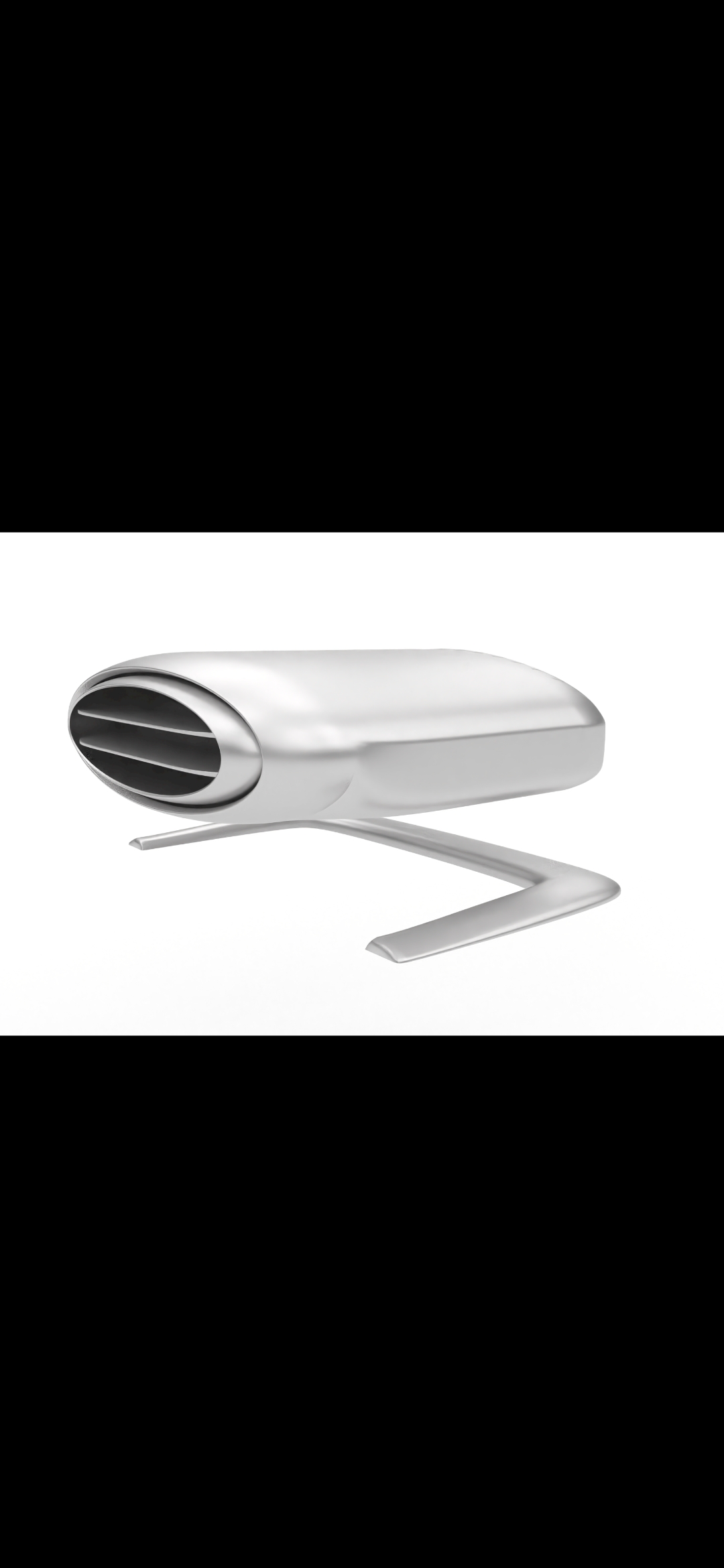

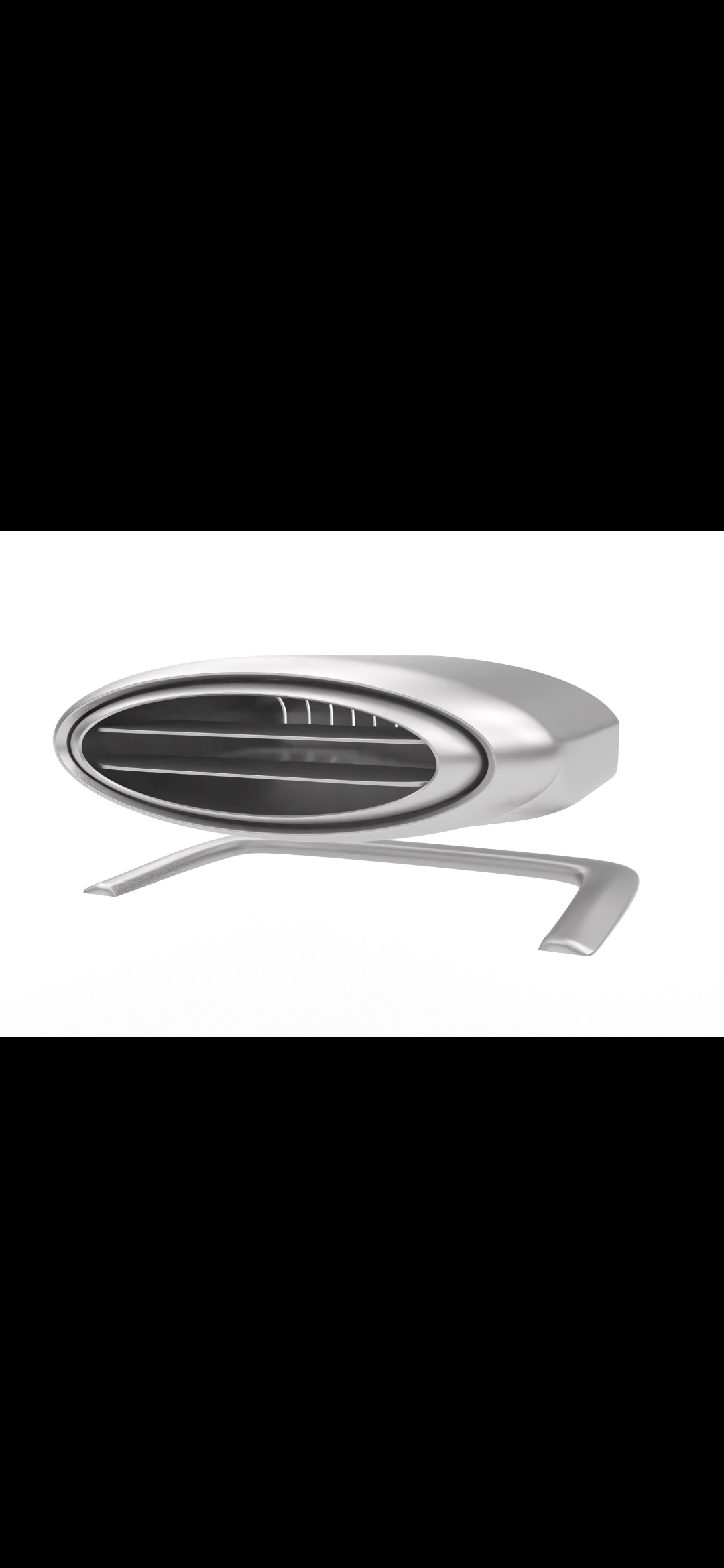

Aus technischer Sicht nachvollziehbar, aber dennoch nahe der Realität. Es ist nicht das erste Mal, dass ich ein Gerätedesign sehe, bevor mit der Entwicklung gesprochen wurde.
Laut ist ein bekanntes Problem kleiner DC-Motoren, weshalb in der Wunschliste "möglichst leiser Betrieb" steht.
Das ergibt ganz sicher eine Lärmmaschine, wie man es von 1HE-Rackservern kennt. Es geht sogar noch kleiner, ich habe mal einen 30mm-Lüfter verbaut. Der springt meist garnicht an, als Dauergeräusch ist der nicht zu ertragen.
Bei dem Entwurf mit geringer Höhe käme nur ein Radiallüfter in Betracht. Ich wüsste aber nicht, sowas in klein mal handelsüblich gesehen zu haben. Für eine Serie in fünfstelliger Stückzahl würde ebm‑papst sicherlich etwas fertigen.
