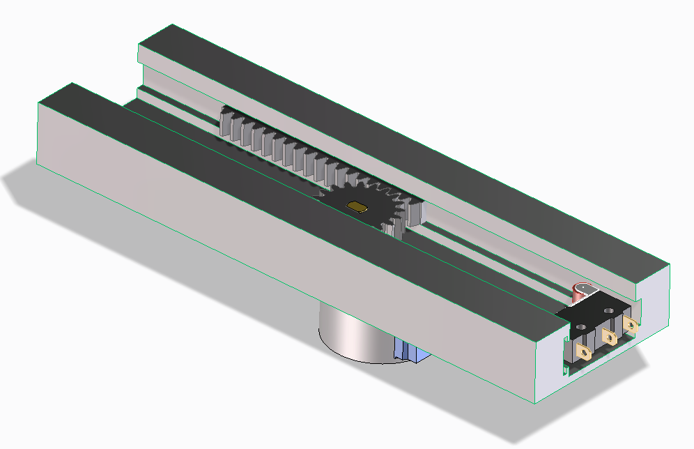

von Adam P. (adamap)
Je nach benötigter Kraft könntest du auch ein von diesen Schrittmotoren
nehmen, die es für die Ardunio Projkte gibt:
https://www.amazon.de/Elegoo-Stepper-Schrittmotor-28BYJ-48-Treiberplatine/dp/B01MEGIHLF
oder vergleichbar mit Ansteuerungsplatine.
Dann bräuchtest du nur einen Endschalter für die Nullpositionierung und
müsstest halt einmal herausfinden wieviele Schritte du für deine 10cm
brauchst.
EDIT:
Spindelstange könntest du je nach Belastung auch durch 3D Teile ersetzen
(siehe Bild, so als Idee für dich)
