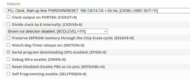

Meinem Verständnis nach wäre der Ablauf folgender:
1. bierdeckel_2014.hex file auf den ATtiny85 laden -> Schritt
abgeschlossen.
2. Fuse Bits wie angegeben in einem anderen Schritt im uC setzen.
Fusebits für beide Versionen:
lfuse 0b11110001 = 0xF1
hfuse 0b01011101 = 0x5D
efuse 0b11111111 = 0xFF
3. Glücklich sein, das alles funktioniert hat -> korrekt?
Die Lockbits bleiben unangetastet bei... 0xFF?? Ist das die "Default"
Einstellung?

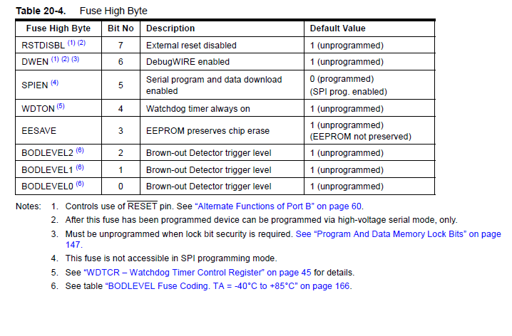

von S. L. (sldt)
> ohne meinen ATtiny85 zu verbraten
RSTDISBL!
Wenn nicht: weiteres Programmieren nur noch per:
> mit einem HVSP wieder retten
von S. L. (sldt)

  Bei
lese ich CKSEL[3:0] = 0001 (d.h. High Frequency PLL Clock).
von Arduino F. (Firma: Gast) (arduinof)
Sehe ich auch so
Sachte ich aber weiter oben auch schon.

von S. L. (sldt)
> Ist das wirklich gesetzt?
Bit No. 7 von Fuse High Byte ist RSTDISBL, und dieses ist 'programmed':

von Mirko (mirkomikro)
Die Wert habe ich hier
https://eleccelerator.com/fusecalc/fusecalc.php?chip=attiny85
ausgelesen... wohl nicht so ganz korrekt... hmm
Dann werde ich es mal versuchen und auch mit "verify" um nochmal einen
Sicherheitsschritt mehr zu haben.
> RSTDISBL!
Danke für den Ausschnitt aus dem Datenblatt. Man sollte dem DB mehr
glauben schenken als irgend einer Webseite :D
Ich werde die Bits definitiv einzeln im Microchip Studio setzen!!!
