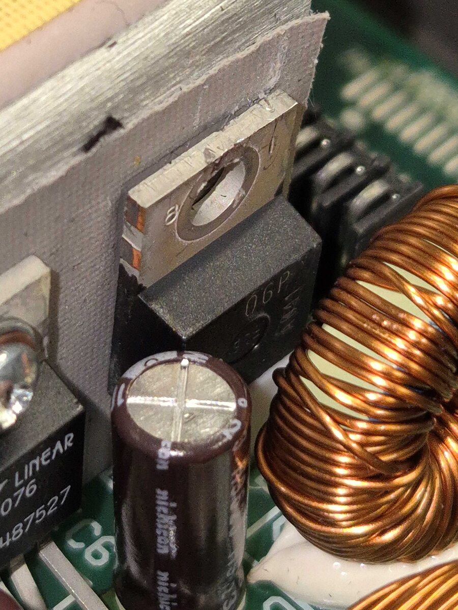

Hallo Zusammen,
Ich suche nach einem Bauteil im T220-Gehäuse mit foldenden Aufdrucken:
"06P" horizontal und "A?41" vertikal. Das Foto stammt von der
Spannungsversorgungsplatine eines defekten Anritsu ML2438A Power Meters.
Ich habe leider keine Wartungsschemata gefunden, tippe aber auf einen
MOSFET.
Hat jemand eine Idee?
Vielen Dank für Eure Hilfe!
von DAVID B. (bastler-david)
Auslöten wäre mein Tipp.
Dann kann man "MANCHMAL" noch Schriften sehen die man nur in bestimmten
Winkel sehen kann.
von Luca E. (derlucae98)
Infineon SPP80P06PH wäre mein Tipp.

von Wollvieh W. (wollvieh)
Da es eh kaputt ist - sonst würdest Du es ja nicht austauschen wollen -
kannst Du es für ein verwendbares Foto auch mit der Rohrzange
rausreißen. Wahlweise auch eine weniger brachiale Methode.

von Stefan K. (stk)
Der TO will erst einmal wissen was für ein Bauteil das ist. Ohne dieses
Wissen kann er nur eingeschränkt messen ob es defekt ist. Bei
niederohmigem Durchgang in allen Richtungen ist es sicher defekt, aber
sonst? Was, wenn es nicht wie vom TO vermutet, ein MOSFET ist?
Also, das Bauteil auslöten ohne es oder die Leiterplatte zu beschädigen,
nach der kompletten Beschriftung sehen und im ausgebauten Zustand am
Bauteil messen. Wenn die Messwerte zum dann hoffentlich identifizierten
Bauteil passen das Bauteil wieder einlöten, sonst Ersatz besorgen.
