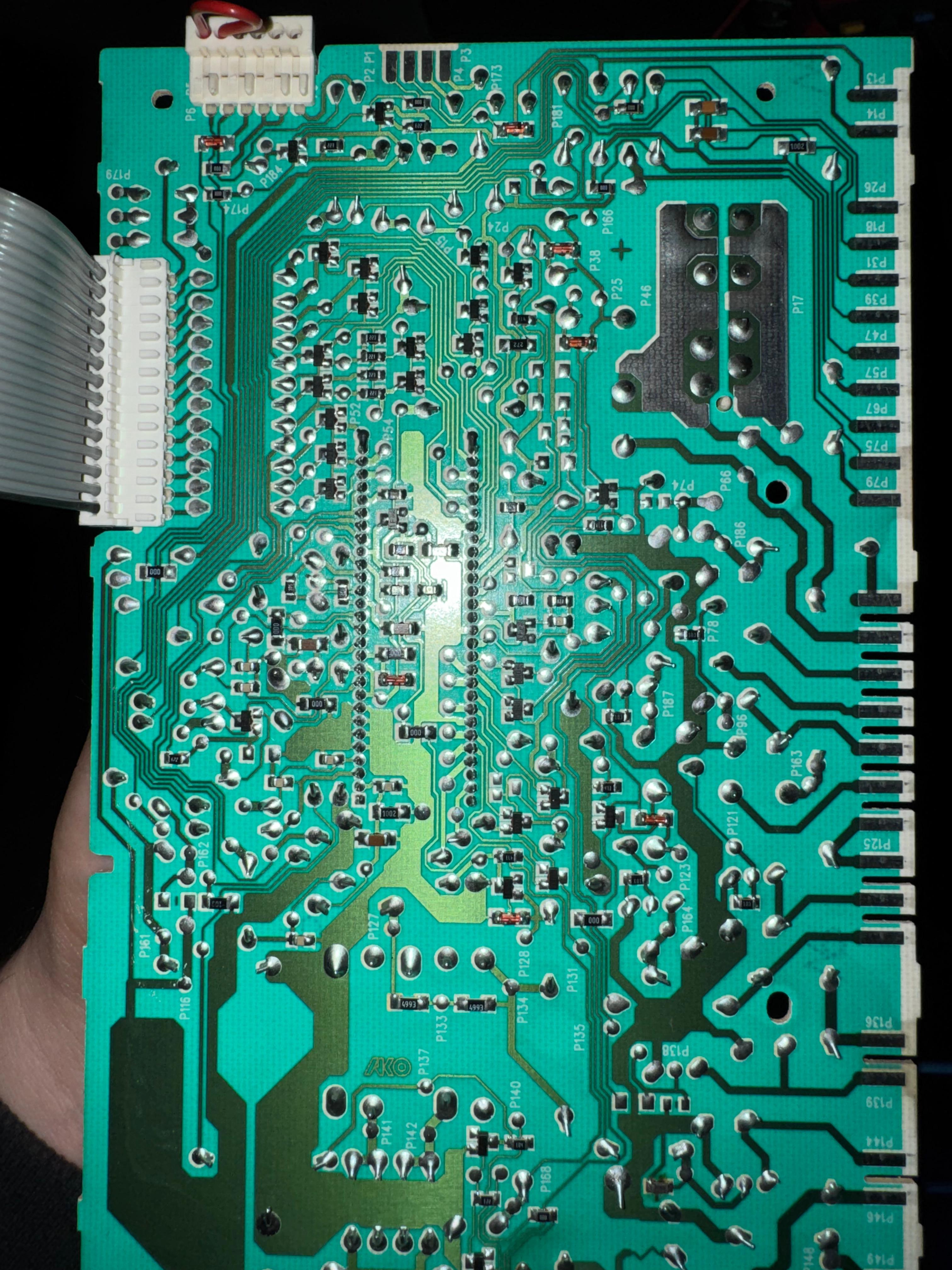

Neff Geschirrspüler mit Steuerplatine AKO 46 572

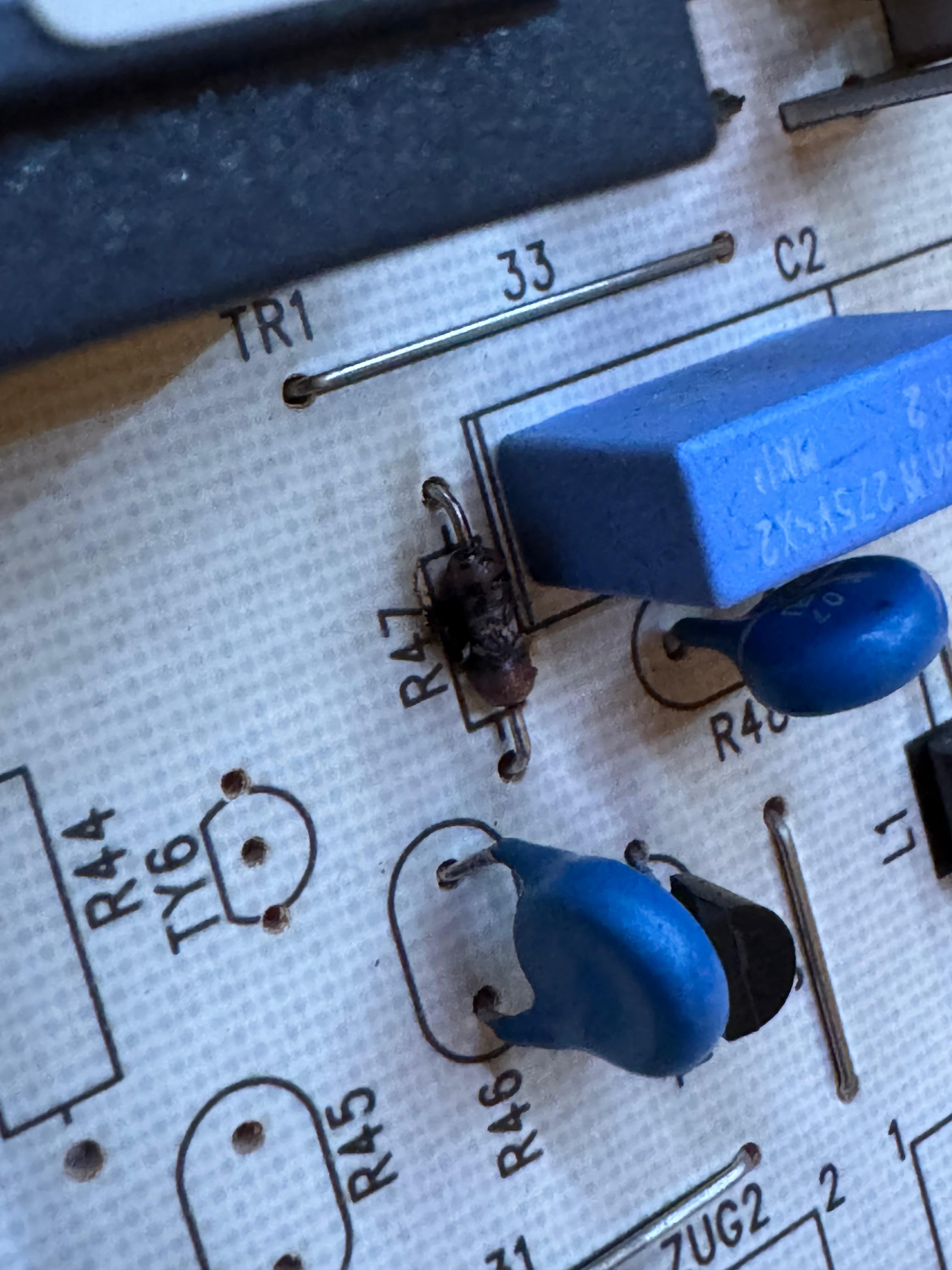

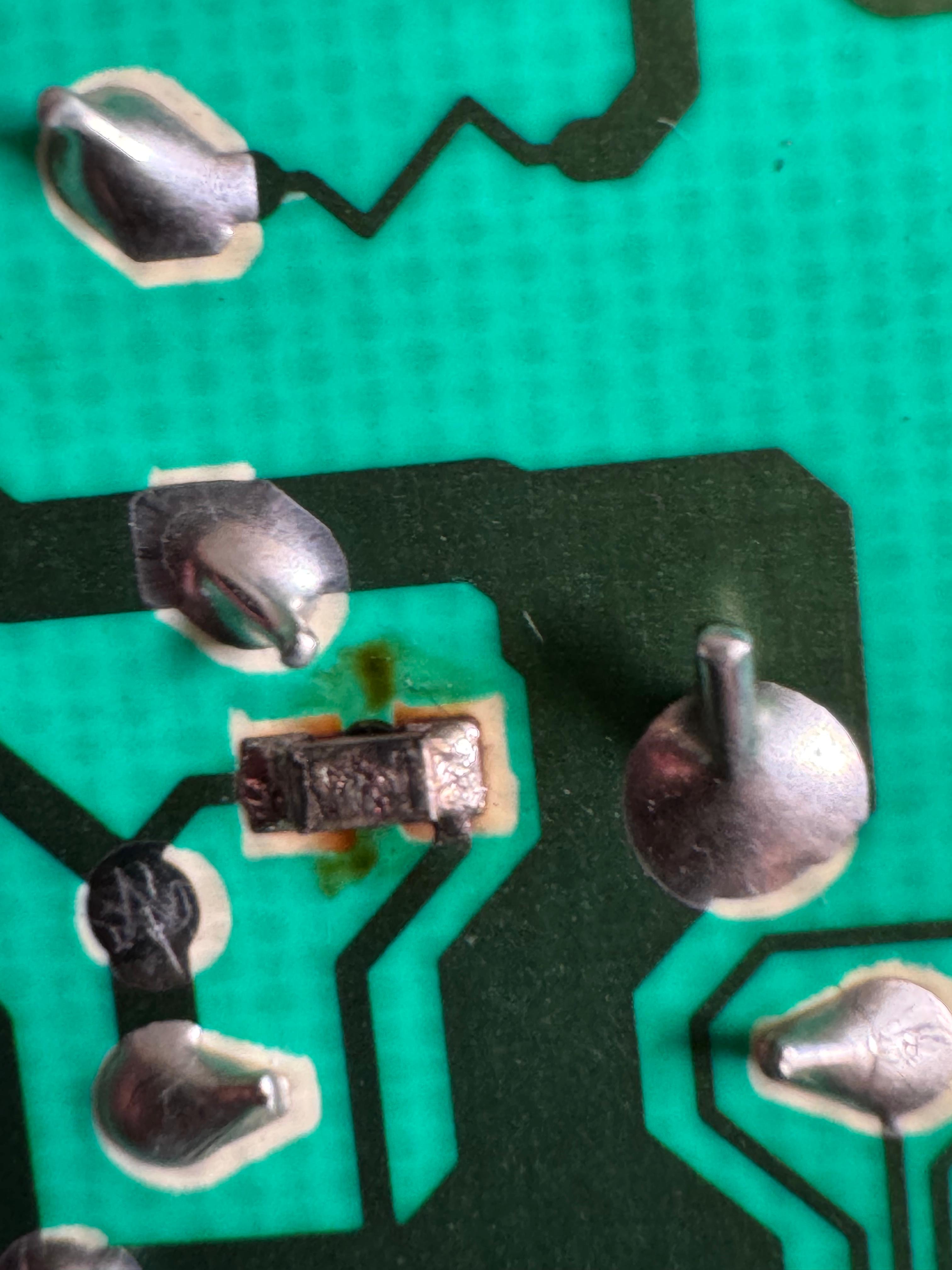

bei meinem Neff Geschirrspüler ist die Steuerplatine mit der Bezeichnung
AKO 46 572 defekt. Zwei Bauteile sind durchgebrannt. auf der Rückseite
ist ein Widerstand komplett verschmort und so stark verbrannt, dass man
die Bezeichnung leider nicht mehr lesen kann.

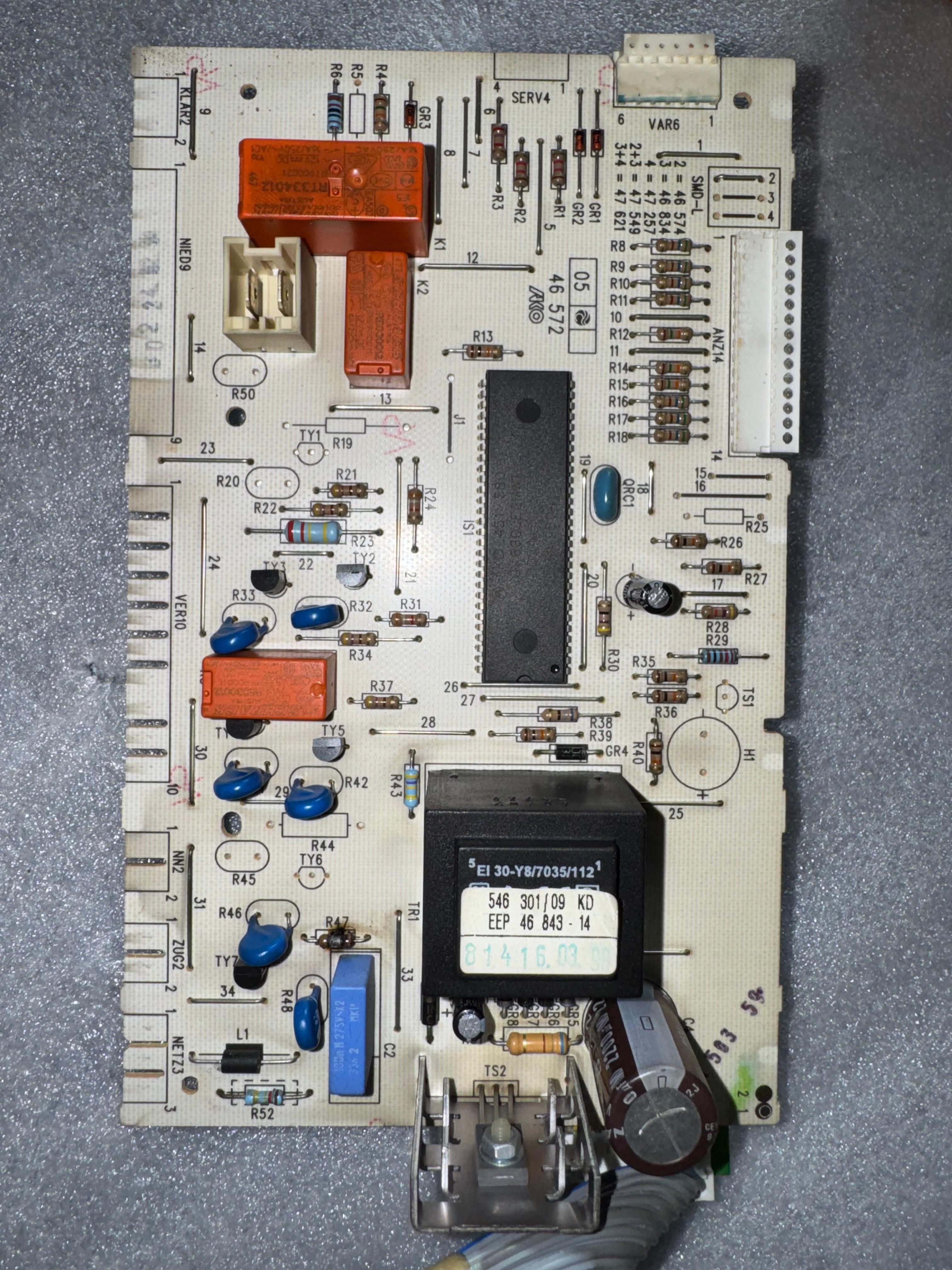

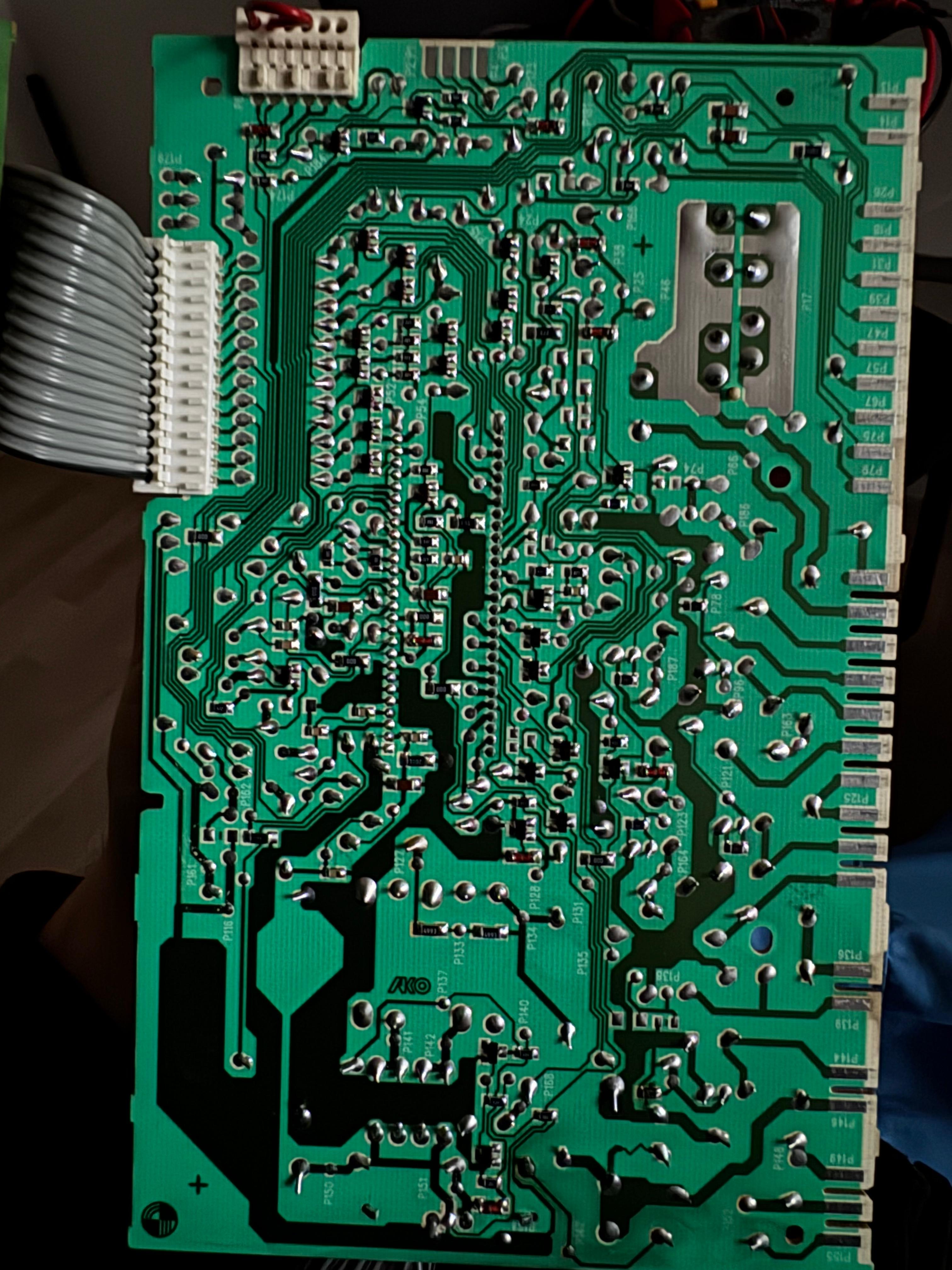

Wie kann ich herausfinden, welches Ersatzteil bzw. welcher Widerstand
dort verbaut war? Gibt es vielleicht einen Schaltplan oder jemand, der
ein Foto einer intakten Platine hat?
Ich wäre sehr dankbar für eure Hilfe!
Vielen Dank im Voraus
> dort verbaut war?
Bevor du die beiden blind ersetzt, müsstest du erstmal heraus finden,
warum sie überlastet wurden. Widerstände werden nicht ohne Grund
derartig heiß.

Da wird es wohl den TY7 erwischt haben, und die "Hochspannung" wird sich
wohl über ebendiesen und den verbrannten R47 seinen Weg in Richtung
Steuer-IC gefunden haben. Wenn Du Glück hast, haben die ein oder zwei
weiteren Transistoren auf dem Weg zum Steuer-IC die Überspannung/-strom
abgefangen, und sich selbst noch geopfert. Die könnte man dann erstzen.
Wenn Du Pech hast, ging es bis in den IC hinein, und der ist damit dann
auch erledigt (nicht ersetzbar).
Hier wirst Du messen müssen, ob diese Transistoren auch erledigt sind,
oder tw. noch heile sind. Dürften 0815-Transistoren sein, müsste man nur
noch anhan der Schaltung rausfinden, ob npn oder pnp.
Und das was der ansteuert wird die eigentliche Ursache sein.
> dort verbaut war

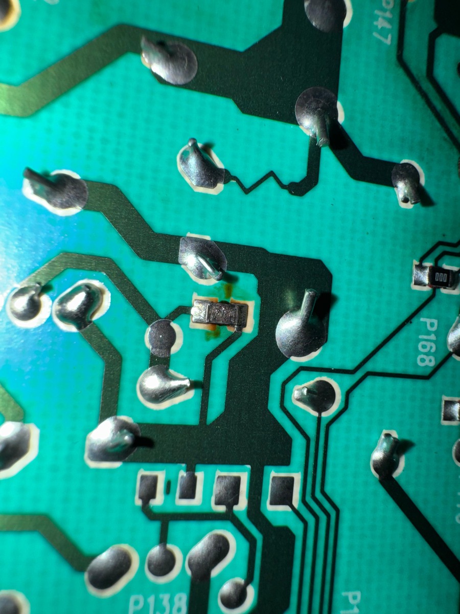

In dem du auf deiner Platine dieselben Bauteile an TY2 bzw. TY3
anguckst.
Der TO92-TRIAC, ein SMD Widerstand vom Gate nach Masse, ein bedrahteter
Widerstand zum ansteuernden Transistor, und den SOT23 Transistor selber.
Sein Basiswiderstand ist hoffentlich noch in Ordnung, denn wenn nicht
hätte es auch den japanischen uC zerrissen.
Das ist ein Digitaltransistor.
