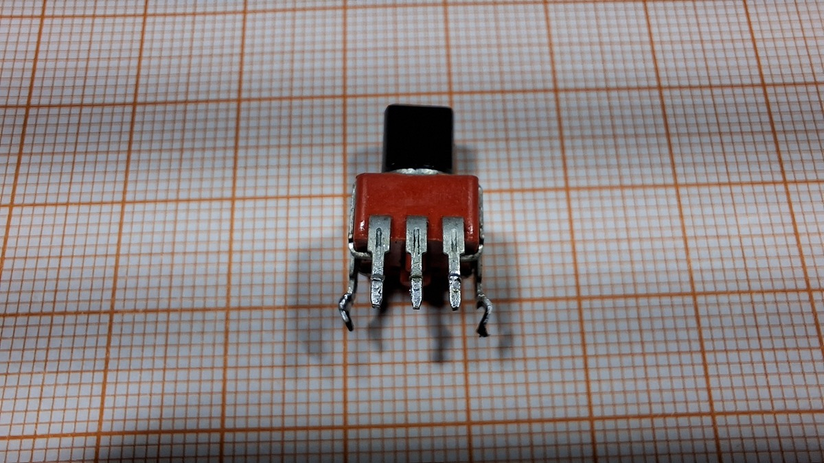

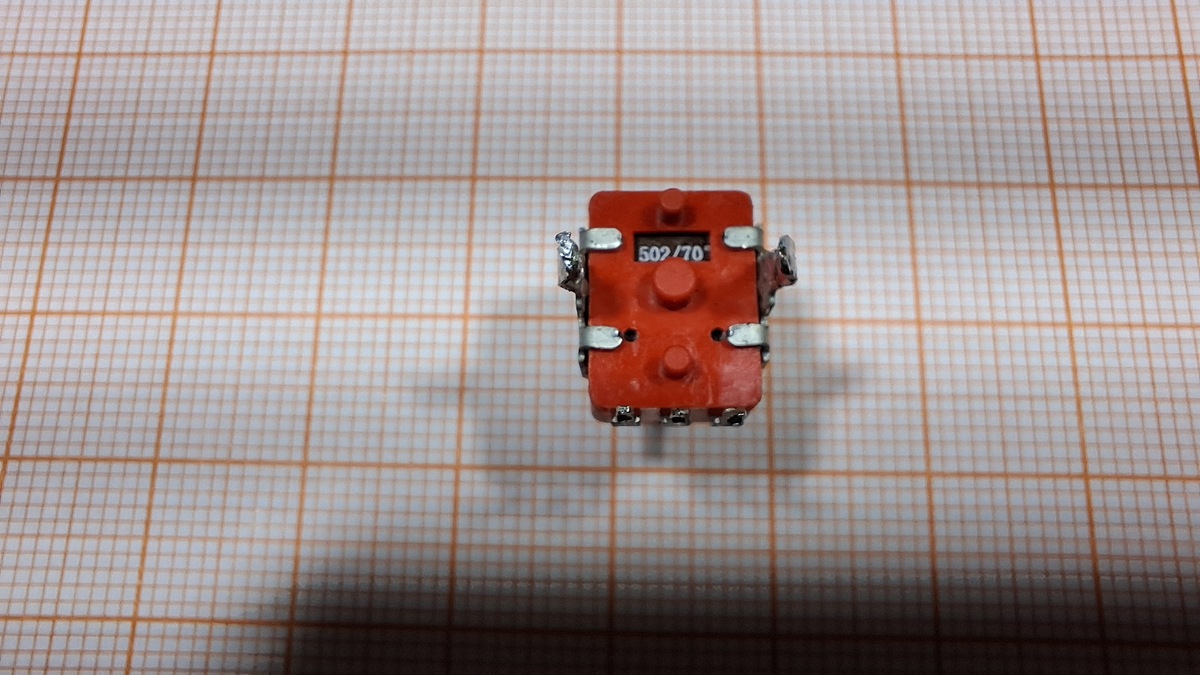

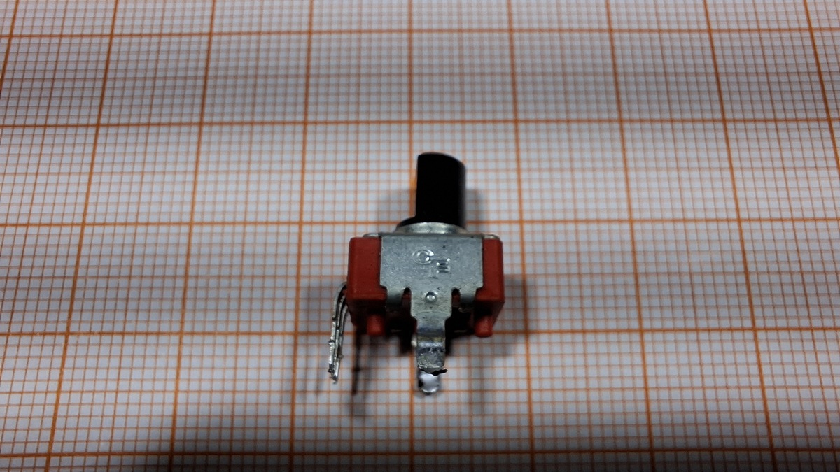

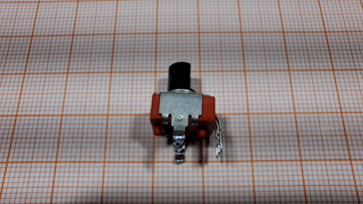

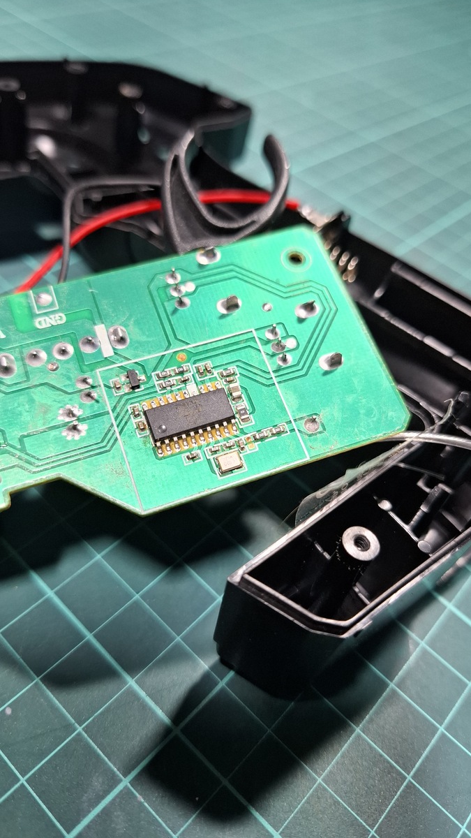

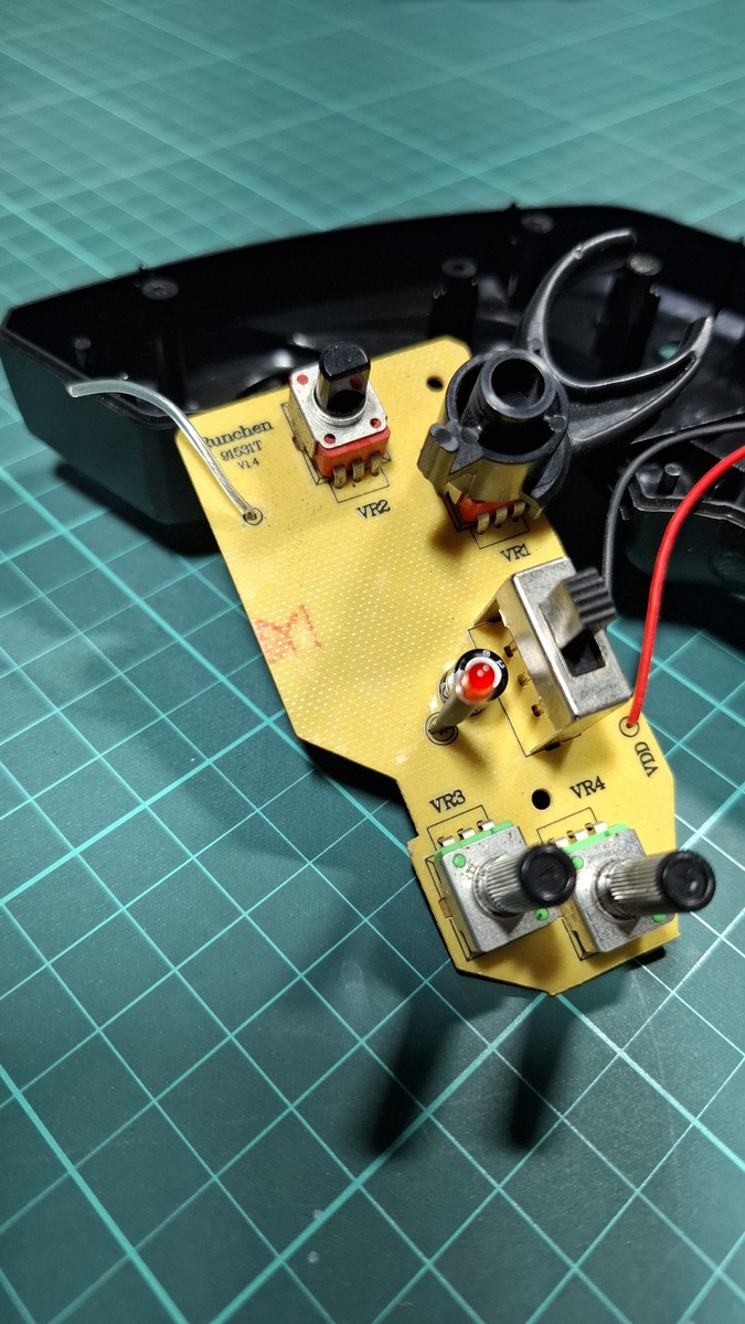

ich habe von einem Kollegen einen Regler für ein DEERC Auto bekommen,
bei dem der Poti für das Rechts/Links-Lenken kaputt ist.
Der Poti hat einen Mittelabgang und 2 Pins für die Auslenkung. Im
unbetätigten Zustand haben beide Pins jeweils 2,5kOhm. Wird der Poti zu
einer Seite ausgelenkt, geht es auf fasst 0, bzw. der komplimentäere auf
5k. Der Drehknauf ist federzurückgestellt, leider funktioniert das
zurückstellen nicht richtig. Mechanisch geht es in die Ausgangslage,
aber der Widerstand ändert sich nicht. Mann muss dann in die
Gegenrichtung drehen.
Rastermaß sind 2,54mm.
Ich konnte nur ein Marking mit CF und 2 Zahlen 502/70 auf dem Poti
feststellen.
Leider habe ich keine Beleuchtung mit Konstantstrom, sodass die Bilder
etwas streifig sind.
Ich suche die Marke und ggf. eine Bezugsquelle
Ich dachte bei CF zuerst an C&K, aber die bauen keine Potentiometer, und
gehören heute zu Littelfuse. Deren Schalter haben meistens ein rotes
Gehäuse.

Bist du sicher, dass der Drehknauf auch die Potiachse sicher dreht?

Ich würde vorsichtig die beiden Seitenteile etwas zur Seite biegen und
alles zerlegen. Nicht die vier kleinen Laschen 90° aufbiegen, bei den
großen Seitenteilen muss man weniger biegen und kann zum zusammenbauen
ggf. besser improvisieren.
Mit Glück reicht reinigen und mit Vaseline schmieren.
Sitzt die Feder im Poti oder extern?
Notfalls ein gebrauchtes DEERC Auto ausschlachten.
https://www.ebay.de/itm/317196479120
https://www.ebay.de/itm/235819615624
Passt das?

Alex Z. schrieb:
> 502/70
5kOhm und wohl 70°.

von Alex Z. (alexander_z49)
H. H. schrieb:
> http://cherkfan.com/
Sieht gut aus, das Logo passt.
ja, das mit 5000Ohm und 70° kommt hin.
Der Federmechanismus ist im poti, außen ist nichts grad und es dreht
beim Loslassem immer in die grundstellung zurück.

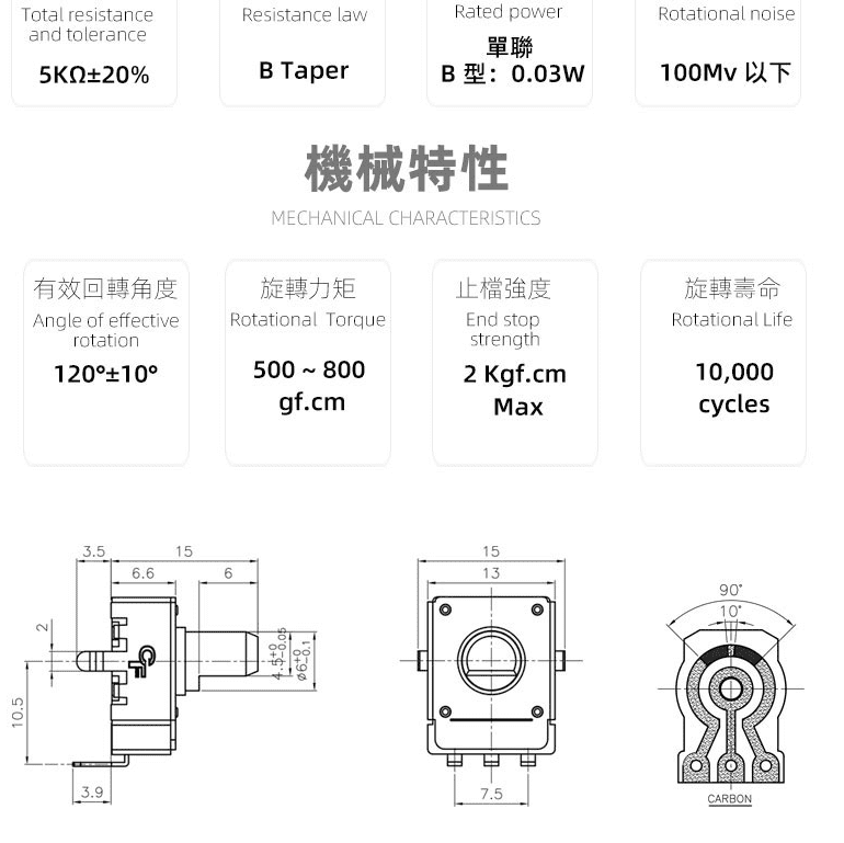

http://cherkfan.com/ProductDetail/6629370.html
könnte etwa hinkommen, die Zeichnungen haben aber abwechselnd sechs und
drei Anschlüsse
Hat es nur einen Drehwinkel von 90 Grad, wie hier gezeigt?
Ich glaube, der Drehwinkel ist nicht ganz so wichtig, solange es
symmetrisch ist. Ob jetzt 70° oder 90° fällt bei der Rechts-/
Linkslenkung nicht so auf, mann muss dann halt minimal weiter drehen.
von Michael L. (nanu)
> drei Anschlüsse
Das von Dir verlinkte hat 120°, das vom TE gewünschte 70°.
Die Zeichnung zeigt 90 Grad, der Text sagt 120 Grad.
Stimmen wenigstens die Abmessungen?

Ist doch egal, paßt nicht. Das Original vom TE stellt sich selbst im
Mittelstellung zurück.

Ich würde mal sagen "grob".

Dann halt "spring return" oder "spring centering".
https://tech.alpsalpine.com/e/products/category/potentiometers/sub/02/series/rk11k/
das wären die von Alps, die gibts bei Mouser für 2,14€, 12 sofort
lieferbar.
noch nicht der passende Ohmwert, und nur centering.
Ein vierter Pin ist "dummy" bezeichnet.
https://www.mouser.de/ProductDetail/Alps-Alpine/RK11K114001Z?qs=6EGMNY9ZYDT9burwMecKZA%3D%3D

Min,
gibt neues vom Poti. Es handelt sich konkret um einen RC0901N.
Gibt es wohl bei Aliexpress, aber nicht für DE und die andere Seite
Taobao, kenne ich nicht.
https://www.google.com/search?q=rc0901n&source=hp&iflsig=AOw8s4IAAAAAaOPuPr7JwD34aQDS9NoCTV1uCRg21luN&oq=
Kennt wer jemanden, der jemanden kennt, der sowas beschaffen kann?
