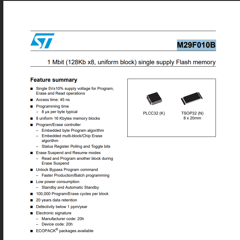

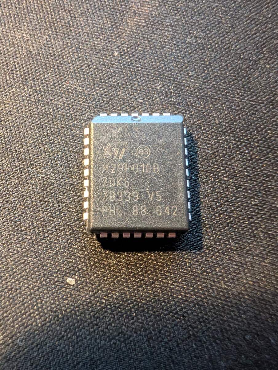

Ich habe hier Steuerkarten auf der 2 Flash-Bausteine vom Typ M29F010B
verbaut sind.
Die Karten selbst sind relativ einfach zu richten. (defekte Elkos,
Tantals oder Spannungsregler etc.)
Allerdings kommt es vor das die Flash-Eprom heiß geworden sind oder
fehlen. (Vom Ausschlachten)
Meine Frage wäre ob jemand Erfahrung damit hat diesen Typ Bausteine 1:1
zu kopieren von welchen die noch völlig intakt sind.
Welches Programmiergerät würde sich hier eignen und welche Software ist
hier
relativ einfach zu bedienen?
Was gibt es zu beachten?

Das sollte so ziemlich jedes Programmiergerät können, was mit parallelen
Bausteinen umgehen kann. Reine SPI Flasher sind ungeeignet.
z.B. T48 TL866 aber auch viele andere Programmer.
Falls du das öfters brauchst würde ich noch einen ordendlichen PLCC
Adapter empfehlen. z.B.

Eine Besonderheit des 29F010 ist die "hardware sector protection".
Der Flashspeicher ist dazu in 8 Sektoren je 16 kByte unterteilt.
Ein spezielles zusätzliches Byte definiert mit seinen 8 Bits, welcher
dieser Sektoren schreib- bzw. löschgeschützt ist.
Falls dieses feature genutzt wird, braucht es "bessere
Programmiergeräte" die 12 Volt an einem (Adress-) Pin anlegen, um das
Protectionbyte auszulesen oder zu löschen. Ohne 12 Volt geht das nicht.
Das Feature wurde durchaus genutzt, z.B. um einen Bootloaderbereich zu
schützen.

Falls du so etwas auf der Baustelle machen musst, käme ein
Stand-Alone-Gerät in Frage. Z.B. ein Dataman S4.
Der ist völlig autonom benutzbar, und kann so einen Flash
lesen, schreiben, duplizieren, editieren und sogar in der
Schaltung emulieren. So viel Spass ist natürlich etwas teurer.
Bei totalem Geldmangel, könntest du auch eine 3Com-Netzwerkkarte
3Com905 als Lese- und Schreibadapter heranziehen.
Dafür gab es von 3Com Software dafür. Ob die nun genau deine
Flash-ROMs unterstützt musst du schon selbst herausfinden. ☺
Immer einen funktionsfähigen Flash mit dem richtigen Inhalt
in Reserve zu behalten. ☺
Ausserdem solltest du dir einen PLCC-Auszieher besorgen.
Das ist das passende Werkzeug um die Kerlchen aus den Sockeln
zu ziehen.
