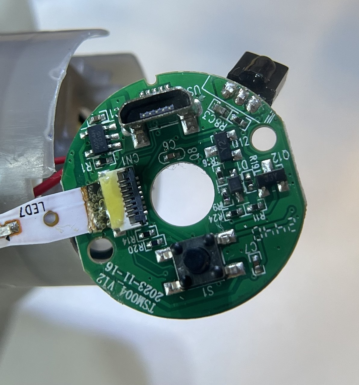

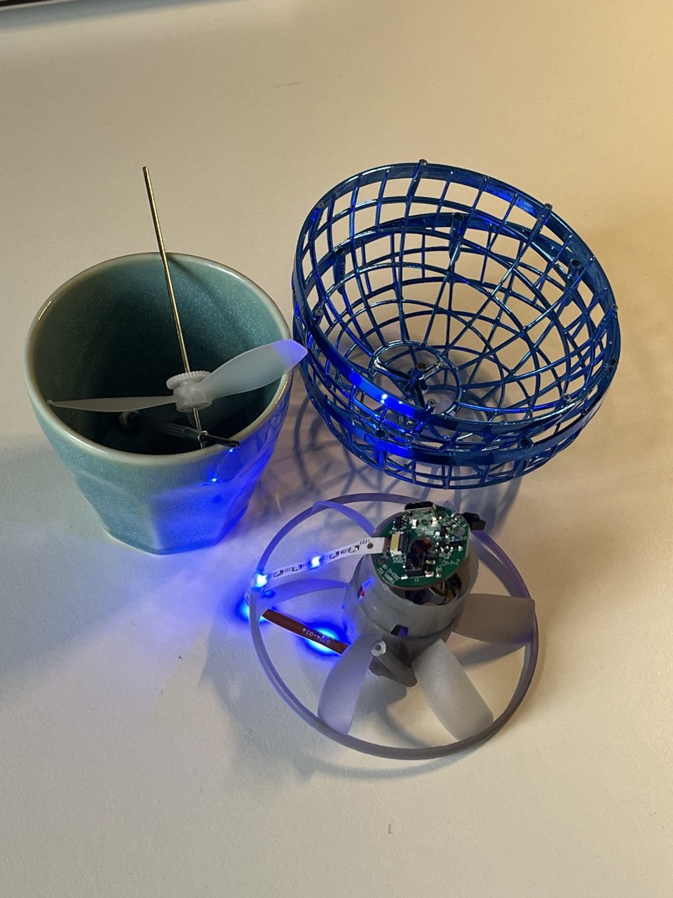

Hey zusammen,
ich bin neu hier im Forum (überhaupt kein Elektronikexperte) und würde
gern ein kleines Spielzeug für meinen Neffen reparieren. Bei dem guten
Ding handelt es sich um einen sogenannten "Boomerang Ball" der Firma
Semai (siehe Foto).
Das Teil ist nicht wirklich kompliziert: Wenn man es schüttelt, fängt
der Propeller an sich zu drehen und der Ball fliegt in die Richtung, in
die man ihn gerade hält. Wenn man es erneut schüttelt, stoppt der Motor
wieder. Wenn man es nicht gefangen bekommt, knallt der Ball beim Fliegen
dann natürlich gegen alles, was so im Weg steht, aber es macht
erstaunlich viel Spaß damit zu spielen... :D
Jetzt zu dem Problem: Nach dem Einschalten und anschließenden Schütteln
springt der Motor an, aber nach etwa 2 Sekunden hört er direkt wieder
auf und macht dann gar nichts mehr. Wenn man das Ding aus- und wieder
einschaltet, genau dieselbe Situation. Ich habe die Hoffnung, dass
eventuell nur ein Bauteil kaputt ist, dass man einfach austauschen kann?
Vielleicht irgendein Beschleunigungssensor oder etwas Ähnliches?
Irgendwie muss das Schütteln ja erkannt werden?

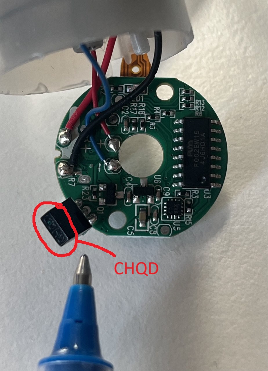

Vielleicht das dickere schwarze Teil am Rand der Platine (oben steht
dort "CHQD" drauf)? Ich habe aber wie gesagt überhaupt keine Ahnung,
aber vielleicht kann ja hier jemand Licht ins Dunkle bringen.
Ansonsten denke ich, dass der Akku (240mA 3,7V) nicht das Problem sein
sollte. Nach voller Aufladung liefert er 4,1V und die LEDs blinken die
gesamte Zeit fröhlich.
von Adam P. (adamap)
> dort "CHQD" drauf)?
Das ist ein Infrarot Empfänger, gibt es dazu eine Fernbedienung?
Also das wird es eher nicht sein.
Sorry, hatte mich vertan, habe diese Info gefunden:
"Mithilfe von Infrarotsensoren erkennt der Hover Ball auch Hindernisse
und kann ihnen ausweichen"

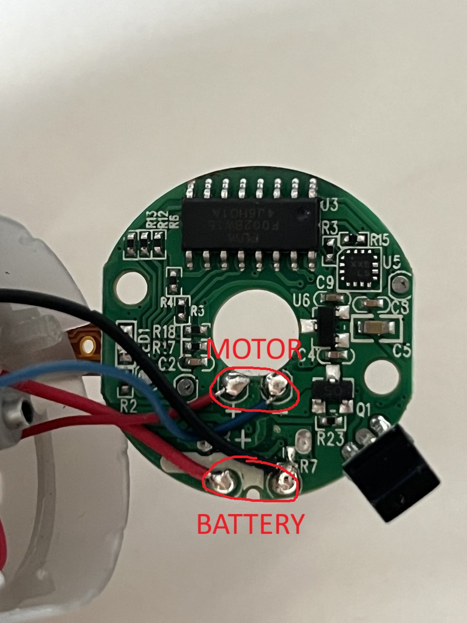

von Uwe S. (bullshit-bingo)
> sollte.
Ich denke genau an ihn, denn er ist mit Abstand am verdächtigsten.
Es sagt auch überhaupt nichts aus, daß er sich auf 4,1V laden lässt.
Viel wichtiger ist, welche Spannung er bei Belastung halten kann.
von Simon (propy)
Adam P. schrieb:
Sehr interessant. Fernbedienung gibt es keine, aber das Ding wirkt beim
Fliegen auch nicht so, als ob es irgendetwas ausweichen würde. :D
Teo D. schrieb:
> Und wie sieht das nach ein paar Startversuchen aus?
Nach 20 Mal starten sinds jetzt noch 4,08V.
Multimeter zeigt, während der Motor läuft, 4.03V an.

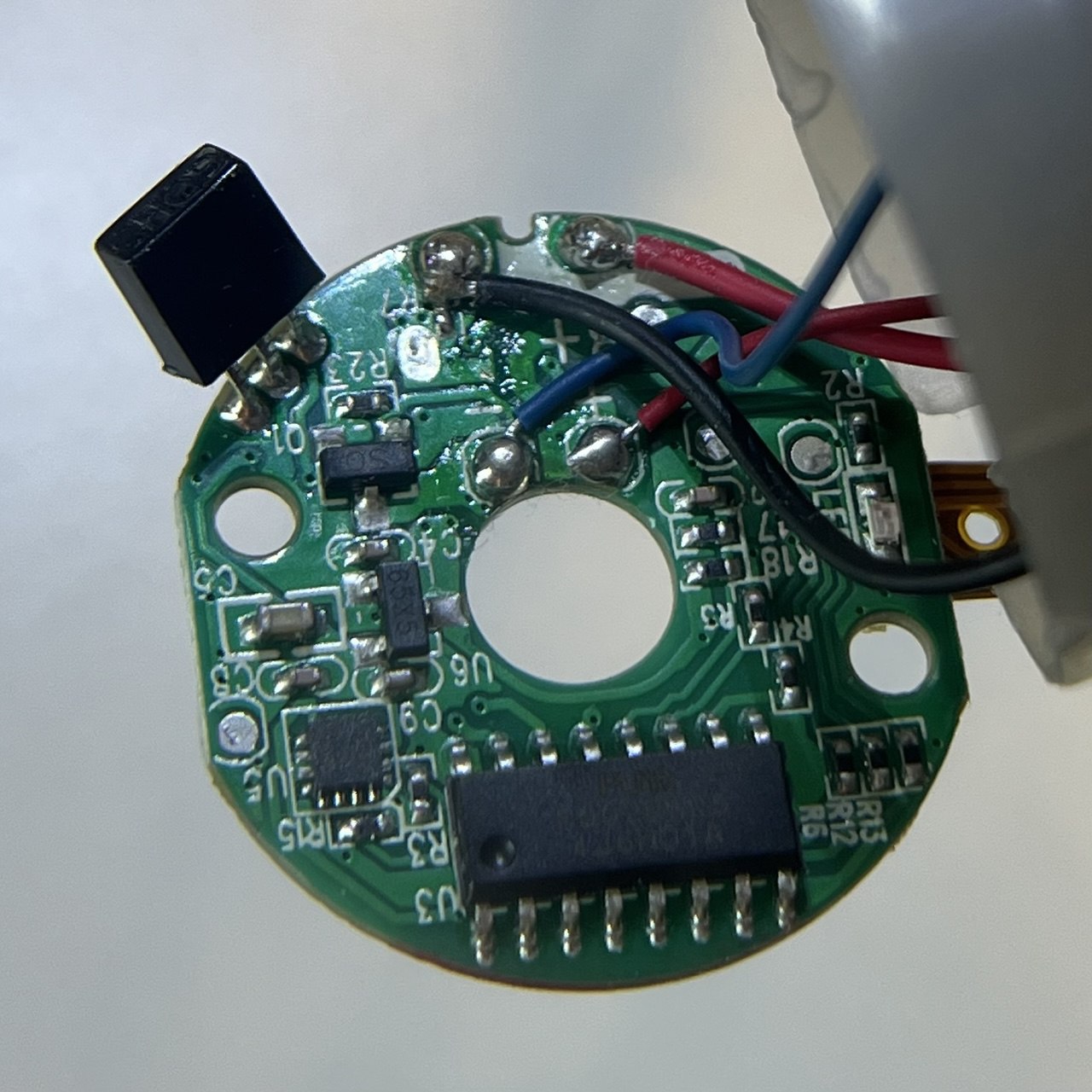

von Teo D. (teoderix)
Ich würde erstmal die Lötstellen, mit ner Lupe kontrollieren.
Der IR-Empfänger wäre ein guter Kandidat, um sich hier los zu "rütteln".
Wie die SW drauf reagiert... Warum is das Ding überhaupt verbaut?
von Michael B. (laberkopp)
Der funktioniert ja, beim schütteln geht es an.
Der Chip am Rand ist ein
https://www.jameco.com/Jameco/Products/ProdDS/2354815.pdf , also ein
Fernbedienungsempfänger ohne Nutzen.
Der angebliche brushless Motor ist gelogen und in Wirklichkeit ein
billiger bürstenbehafteter Motor.
Wäre es ein BLDC könnte der Treiber überhitzen und abschalten, aber hier
ist das nur ein simpler Transistor ohne Übertemperaturerkennung.
Die LiIon scheint einen Laderegler zu haben.
Von AI weit und breit nichts drin.
Wahrscheinlich genau solch ein Motor wie in CD-Laufwerken verbaut.
Milliardenfach zu finden.
Dafür ist ja noch ein Lüfter mit dabei :-]
Nein, ein Motor wir er in Spielzeughelikoptern verbaut wird. Nicht
langlebig.
von Simon (propy)
Lötstellen sehen unter der Lupe auf den ersten Blick gut aus.
Ja stimmt auch! Mein erster Gedanke war, dass der vielleicht kein
konstantes Signal, sondern einfach nur einen Impuls liefert. Aber das
war natürlich Rätselraten, das Problem könnte auch überall anders
liegen.
Irgendwie hatte ich die Hoffnung halbwegs schnell eine Schwachstelle
ausfindig machen zu können, aber ehrlich gesagt fehlen mir gerade etwas
die Ideen (und wahrscheinlich auch die Expertise). Und um jetzt bei den
SMD-Teilen einen Fehler zu finden, habe ich leider weder die Zeit noch
das Equipment (und wahrscheinlich auch nicht die Nerven :D).
Also würde ich das Projekt erstmal auf Pause stellen und in den Schrank
legen. Danke für die Kommentare und falls jemand noch eine Idee hat,
gerne her damit!
