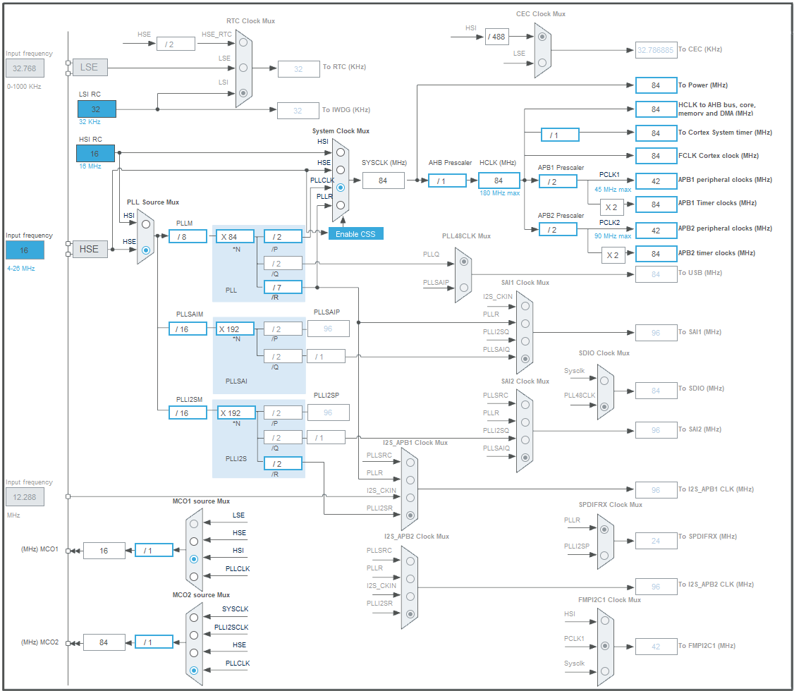

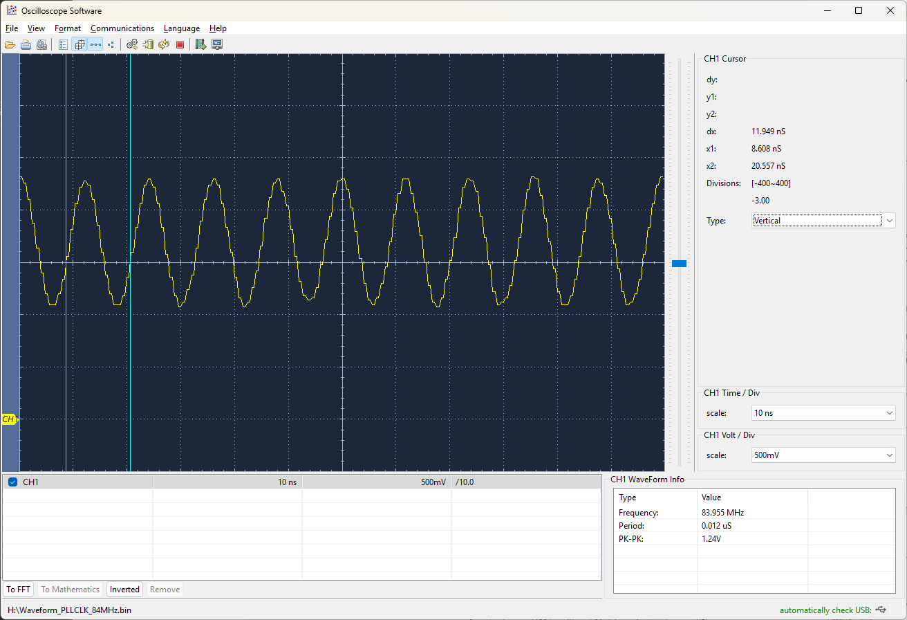

Mein STM32F446 lässt sich per CubeIDE flashen, läuft anschließend aber
nicht an. Oder jedenfalls stoppt das Programm sehr schnell. Aktuell
lasse ich in main() nur LEDs blinken, zu Testzwecken. Es geht auch eine
an, aber in dem Zustand bleibt der uC dann. D.h. diese eine LED leuchtet
weiter, sonst passiert nix, und in diesem Zustand habe ich die beiden

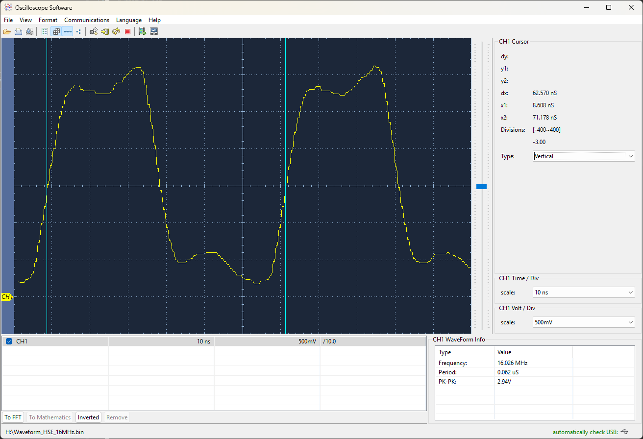

angehängten Oszi-Schriebe an MCO2 aufgenommen.
Mein Verdacht ist, dass die Taktsignale zu verwaschen sind und der uC
deswegen keinen gültigen Takt hat. Dass er sich überhaupt flashen lässt
(jedesmal, ohne Probleme), erkläre ich mir damit, dass beim Flashen der
Takt vom ST-Link2 kommt(?).

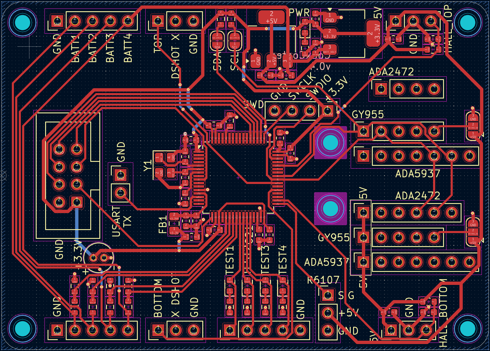

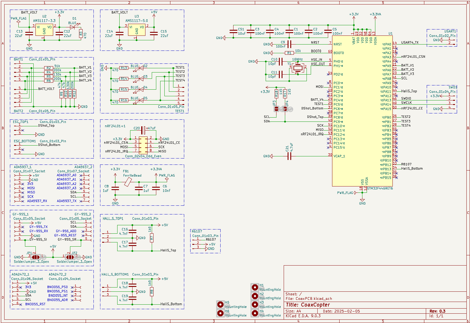

Schaltplan und Platine hängen an. Ich war der Meinung, bei der Auslegung
speziell der Leitungen zum Quartz die gängigen Kriterien ziemlich gut
getroffen zu haben. Aber schon das Signal von HSE ist nicht wirklich ein
sauberer Puls (was es vermutlich idealerweise sein sollte?), und PLLCLK
hat zwar die richtige Frequenz, variiert aber nur um 1,7V herum,
+/-0,6V. In beiden angehängten Oszi-Schrieben sind die X- und Y-Skala
identisch, und der gelbe Marker links unten markiert 0V. Das Oszi hat
mit beiden Signalen keine Probleme, sie sauber zu triggern, und sie
stehen stabil ohne sichtbares Flackern.
1. Ist das Taktsignal hier tatsächlich das Problem, (und/)oder fällt
hier jemandem was ganz anderes auf, was ich evtl. wegen Brett-vorm-Kopf
nicht sehe?
2. Falls es am Takt liegt: Wie bekomme ich den sauberer? Die Leitungen
zum Quartz sind kurz und haben zumindest grob die gleiche Länge. Sind
die Kondensatoren am Quartz (CL=10pF) falsch berechnet?
Besten Dank für sachdienliche Hinweise...
Nils

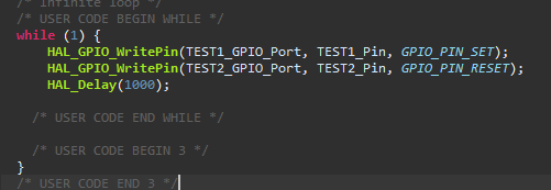

Unsinn. Das Programm schaltet die LED ein, mehr macht dein Programm
nicht mit dem LED Pin.
Mit anderen Worten dein Programm macht genau das was du programmiert
hast. Das ist vermutlich aber nicht das was du willst.

Moin,
wenn Du LEDs blinken lassen möchtest, dann wäre eventuell
HAL_GPIO_TogglePin anstelle von HAL_GPIO_WritePin die Funktion der
Wahl...

Nö, mein Verdacht ist, dass du keine ausreichend gute Masseverbindung
zum Oszilloskop hergestellt hast.
Woran erkennst du das? Aus deiner Programmierung (Programmcode)
lässt sich das jedenfalls nicht schliessen.
Das ist vermutlich der eingeschränkten Bandbreite deines
Oszilloskops oder deines Tastkopfs zuzuschreiben.

von Nemopuk (nemopuk)
Probleme mit dem Taktsignal kann man leicht ausschließen, indem man
probeweise mal den internen Oszillator (HSI) benutzt.

Die Oszillogramme sehen im Rahmen der eingeschränkten
Möglichkeiten -- Oszi-Typ? Unbekannt. Tastkopftyp?
Unbekannt. Grenzfrequenz? WAS IST DAS??? Kapazitive
Belastung? NIE GEHÖRT...-- perfekt aus.
Ich lehne mich mal aus dem Fenster und wage eine
abenteuerliche Prognose: Am Takt liegt's nicht :)
von Nils (nilsb)
Auf genau so eine Antwort hatte ich gehofft :-)
Das mit dem Toggle in der Schleife war genau hinter dem erwähnten Brett
gelegen. Die beiden WritePIN-Zeilen mussten natürlich vor die Schleife,
damit die LEDs schön im Sekundentakt wechseln. Genau das tun sie jetzt
auch, bei jeder eingestellten HCLK bis zur Obergrenze (180MHz).
Beim Oszi muss ich zugeben, dass ich ein absoluter Gelegenheitsnutzer
bin, reiner Hobby-Bastler. Hier hatte ich die Masseklemme benutzt, die
man unten am Tastkopf anclipst, mit 10cm Litze. Besser wäre vermutlich
eine deutlich kürzere und weniger antennenartige Masse-Verbindung
gewesen (wie die kleine Drahtklemme, die man oben auf den Tastkopf
klemmt)? Das Oszi wirbt mit einer Bandbreite von 200MHz (HDS2202S).
Der Tastkopf stand auf 10x, war das hier falsch? Falls ja, gibt's da ne
Faustregel, wann 1x und wann 10x?
Auf jeden Fall eine wertvolle Erkenntnis, dass nicht das gemessene
Signal, sondern meine Messung Mist war. Und natürlich der Test-Code.

Bei ein paar hundert kHz ja, aber nicht mehr bei einigen MHz. Denn die
Kapazitäten der Leitungen und angeschlossenen Bauteile beeinflussen die
Signalform deutlich.
Ein Taktsignal muss auch gar nicht rechteckig sein. Hauptsache, die
Wechsel  zwischen Low und High sind eindeutig und einigermaßen
regelmäßig. Theoretisch müsste sogar ein Sinus Signal gut genug sein
(ausprobiert habe ich es nicht).

Hallo Nils,
hmmm, Dein Programm sieht seltsam aus:
Zeile 1: Du schaltest einen Pin ein
Zeile 2: Du schaltest einen anderen Pin aus
Zeile 3: Du wartest 1s
Also müsste bei korrektem Verhalten die LED an "TEST1_Pin" eingeschaltet
werden und das auch bleiben. Es tut sich sonst nämlich nichts mehr.
Blinken:
wiederhole für immer:
- LED einschalten (SET)
- warten
- LED ausschalten (RESET)
- warten
Oder:
- LED toggeln
- warten
ciao

Perfekt, dass du alles mitgeliefert hast, wäre es doch nur immer so ;)
Hinweis 1: Im Schaltplan ist C20 verpolt drinn.
Hinweis 2: Die ganzen BATT_Vxx gehen auf ADC, korrekt? ich würde da
evtl. noch ein kleines C spenden, da der Spannungsteiler doch recht
hochohmig ist. Der ADC braucht auch minimal Strom und mit den grossen
Impedanzen kann es das Signal verziehen. (OK, wieviel es wirklich
ausmacht weiss ich nicht, aber Wissen schadet nie...)
> Gelegenheitsnutzer bin, reiner Hobby-Bastler.
Kein Problem; niemand kommt allwissend auf die Welt.
> Hier hatte ich die Masseklemme benutzt, die man
> wäre vermutlich eine deutlich kürzere und weniger
> antennenartige Masse-Verbindung gewesen (wie die
> klemmt)?
Klar, kurze Stippen sind besser als lange.
Andererseits ist es auch kein Verbrechen, die normale
Masseklemme zu benutzen, wenn man nur mal gucken will,
ob überhaupt Takt da ist.
Man sollte aber generell ALLE Oszillogramme mit einer
gewissen Skepsis betrachten und nix blind glauben;
Rückwirkungen und Messfehler entstehen schneller, als
man denkt.
> (HDS2202S).
Ah okay. Das ist in Ordnung.
(Wäre nur nett gewesen, wenn Du das gleich im Ursprungs-
beitrag geschrieben hättest... ich habe Deine Screenshots
in Pinkertonsche Planquadrate eingeteilt und abgesucht,
ob ich irgend einen Hinweis auf Oszi-Typ oder Bandbreite
finde...)
Nein; alles in Ordnung.
> Falls ja, gibt's da ne Faustregel, wann 1x und wann 10x?
Naja, wenn ausreichend Signalpegel vorhanden ist -- wie
bei digitalem Kram üblich -- ist man mit 10x immer auf
der sicheren Seite.
Außer "Signal wird zu klein" gibt es m.E. keinen echten
Grund, auf 1x zu schalten.
Insofern hast Du alles richtig gemacht.
> das gemessene Signal, sondern meine Messung Mist war.
Och nö... das ist zu hart ausgedrückt.
Die 16MHz sollten eigentlich etwas besser aussehen, aber
das ist Ningeln auf hohem Niveau. Da müsste man erstmal
mit kurzer Massestrippe messen und evtl. die Tastkopf-
kompensation korrekt einstellen.
Die 84MHz werden schlicht durch Innenwiderstand des µC
und Tastkopfkapazität verzerrt werden, nehme ich an.
Müsste man genauer prüfen, wenn's einen interessiert.
Ansonsten liegt Deine Messung für quick&dirty im
erwarteten Rahmen.
> Interessehalber: Wären alle Clock-Signale bei
> vernünftiger Messung saubere Rechteck-Pulse, auch
> in der Praxis?
Bei so einer Gelegenheitsmessung wie Deiner: Nee,
nicht zwingend -- und nicht bei Frequenzen jenseits
von 10MHz...
Es gibt einfach zu viele Einflussgrößen, die man
nicht kennt. Das ist völlig normal.
Man kann nicht erwarten, dass bei einer ad-hoc-Messung
im Labor die Oszillogramme wie aus dem Lehrbuch
aussehen.
> Oder könnte man da sonst anhand von verschliffenen
> Flanken oder falschen Pegeln eindeutige Rückschlüsse
> auf spezifische Fehler in der Auslegung ziehen (und
> welche)?
Naja, EINDEUTIGE Rückschlüsse werden die Ausnahme sein,
aber man kommt schon allmählich schneller zu einem
begründeten Verdacht, woran es hängt.
Erfahrung und Hintergrundwissen sind wichtig; ist beides
vorhanden, macht gute Messtechnik auch das Leben leichter.

Was mir im Schaltplan noch auffällt ist dass der Widerstand zwischen
HSE_OUt und dem Quarz fehlt. Daher besteht die Gefahr dass Du den Quarz
überlastest.
Wert kann man mit den Detail-Parametern des Quarzes rechnen oder auch
den Strom messen. Lohnt aber für kleine Stückzahlen nicht. Da würde ich
1k nehmen und gut ist. Bei Bedarf kann man das dann immer noch anpassen.
