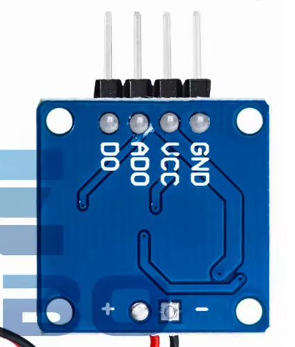

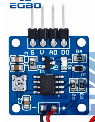

ich möchte mit einem Piezo einen Stoß erfassen und das klappt mit der
kleinen Platine schon gut. Ich würde nur gerne das Ausgangssignal etwas
länger haben und die Schaltung verstehen :D.
LM393, R2 = 10k, R3 = 1M, R1 = 100k RC Glied ~20ms Ausgangsimpuls, R4 =
330 für die LED. Q1 ein PNP-Transistor, dann noch ein Poti und einige
Kapazitäten. D1 ist denke ich eine Z-Diode als Schutz?
Gemessen habe ich ~20ms am Ausgang, ich denke C3 und R1 bilden das RC
Glied um das Ausgangssignal zu verlängern?
Wird über das Poti einfach eine Schaltschwelle eingestellt? Dazu ein
Hochohmiger Spannungsteiler für den Piezo? keine Verstärkung oder der
gleichen?
Ich habe leider keinen Schaltplan gefunden :(.
Grüße Malte

Wurde schon erledigt:
https://www.edn.com/piezo/
Und der MOSFET ist ein Si2301, aber nicht von Vishay/Siliconix.

von Michael B. (laberkopp)
Malte schrieb:
> Ich würde nur gerne das Ausgangssignal etwas länger haben
Dann schalte ein MonoFlop dahinter, z.B. 74HC123.
Die Platine selbst stellt nicht die Zeit sondern nur die Empfindlichkeit
ein.

Naja, das RC-Glied am Ausgang des Komparators gibt schon eine Zeit vor.

Der LM393 besitzt nur einen Open-Kollektor Ausgang.
Wie schnell meinst du, lädt sich C3 auf, so dass der MOSFET wieder
sperrt?

Ich messe ~23ms Signallänge. Jetzt könnte man ja mit dem RC Glied
spielen oder?
von H. H. (Gast)
> spielen oder?
Dann wird der Kondensator 100nF haben. Löte einfach einen entsprechend
größeren parallel.
