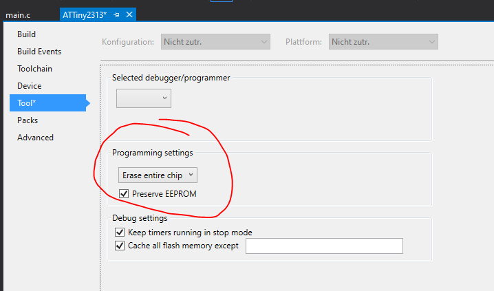

Ich musste meinen Rechner neu aufsetzen. (Festplatte war kaputt). Ich habe Studio 7 installiert, und ein Assemblerprojekt konvertiert. Das Programm läuft zwar, soweit ich das beurteilen kann. Aber der Debugger macht mir Probleme. Prozessor ist der ATTiny2313. Der Tiny hat ja im EEPROM nur 128 Byte. Wenn ich ins EEPROM schreibe erscheint im Debugger-Memoryfenster der Inhalt an verschiedensten Adressen, Jedesmal wo anders. Wenn ich nun den Inhalt wieder auslesen will, wird das EEPROM-Adressregister EEAR nicht gesetzt, sondern steht noch auf dem alten Wert des letzten Schreibvorgangs.
Bei einem anderen Projekt mit einem MEGA168 geht alles. Ich werde noch wahnsinnig. Noch ein Problem, das Studio 4 nicht hatte: Das EEPROM kommt nach jedem Start jungfräulich daher. Werte dieich einmal manuell eingegeben habe sind weg. Gibt es gut funktionierende Alternativen zum Studio 7. Studio 4 finde ich nirgens mehr zum Download.
