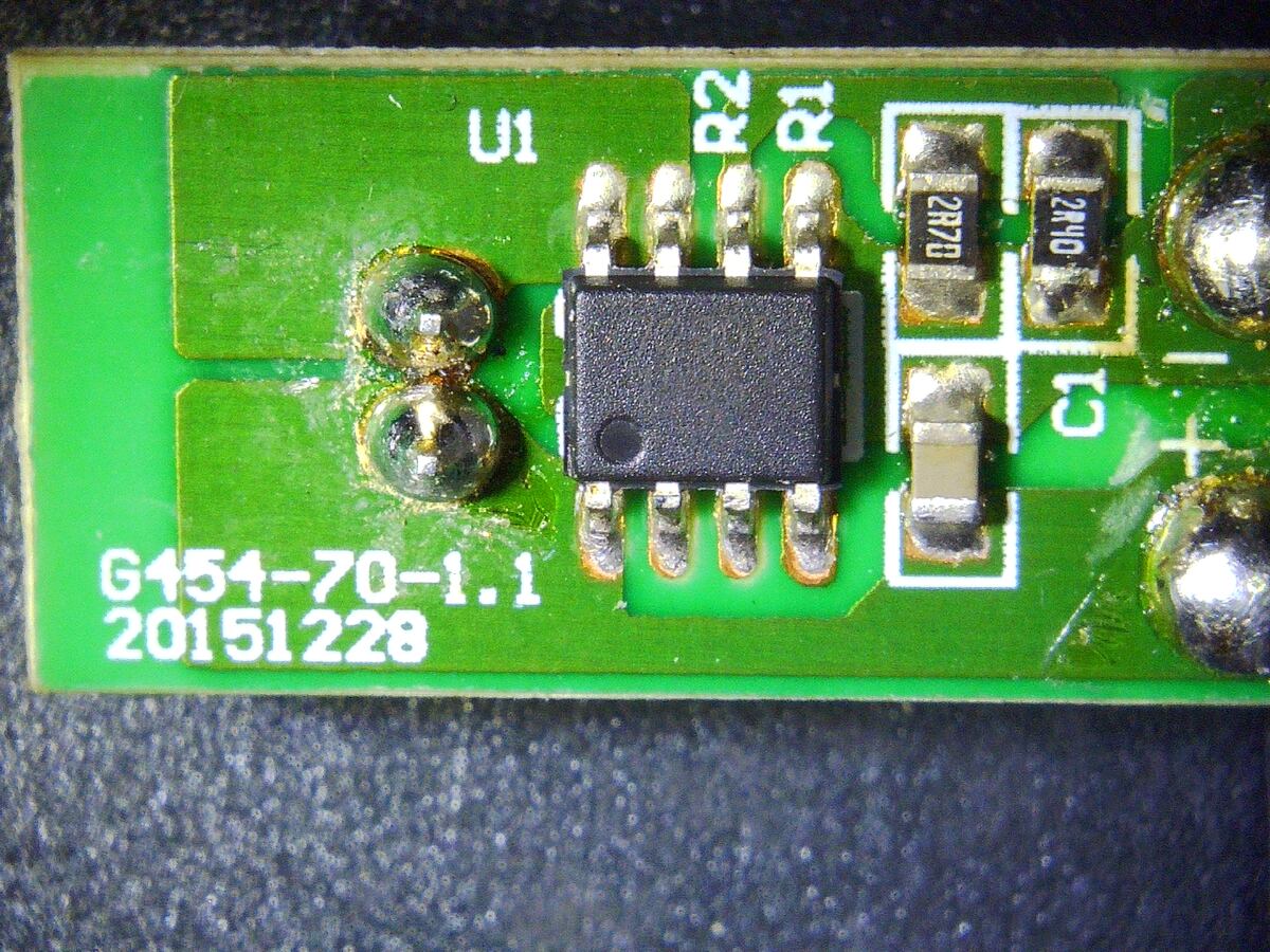

ich hoffe, hier kann mir jemand weiter helfen was das für ein IC ist.
Es sollen 21V DC auf ca. 300 mA (16V 5W COB LED) geregelt werden.
Der Defekt ist, dass wenn ca. 16V Eingangsspannung und 300 mA erreicht
werden die Schaltung komplett dicht macht und die LED abschaltet.
Ganz schwach erkennt man auf dem IC die Aufschrift 72905 1086. Wie auf
dem Bild zu erkennen, ist die Beschaltung absolut simpel. Die
Widerstände sind parallel geschaltet.
Kennt jemand einen Ersatz für dieses IC?
Danke.
von Klaus R. (klaus2)
...das Bild ist nix.
Und bei 299mA gehts?
Ist das nicht eher PWM? Wo ist L1?
Klaus.

von Rainer W. (rawi)
Wolfgang K. schrieb:
> Ganz schwach erkennt man auf dem IC die Aufschrift ...
Ungünstige Beleuchtungsrichtung/Blickwinkel ...
Für einen DC-DC-Wandler fehlt die Speicherspule, für einen Linearregler
der Kühlkörper. Zeigt mal den Schaltplan.
von Michael B. (laberkopp)
Das ist wohl kein Defekt sondern notwendige Überlebensmassnahme dieses
Linearreglers der dabei zu heiss wird.
Du solltest einen Schaltregler nutzen. z.B.
http://chipforu.co.kr/wp-content/uploads/2017/07/BP1360.pdf Der braucht
aber mehr Bauteile.
von Wolfgang K. (donkracho)
Auf dem IC steht tatsächlich nicht mehr als die beiden Nummern 72905 und
in der 2. Reihe 1086, kein Hersteller Symbol oder sonst etwas.
Ich habe 6 von den Strahlern (jeweils 3 an einem Netzteil) die an 21V
seit 10 Jahren prima funktionieren. Bei zweien musste zwischendurch die
COB LED ausgewechselt werden. Dabei habe ich festgestellt, dass die 3W
Typen mit ca. 9V Vorspannung nicht funktionierten. Die schalteten nach
kurzer Zeit ab bzw. fingen an zu blinken weil das IC vermutlich zu viel
Energie vernichten musste und in eine thermische Abschaltung ging. Mit
5W COB LEDs (mit ca. 15V Vorspannung) funktionierte es dann, wobei die
Leistung der LED auf knapp über 3W begrenzt wird. Mag ja sein, dass es
eine ganz dumme Schaltung ist, bei der die beiden parallel geschalteten
Widerstände als Shunt dienen und das IC nur PWM macht oder gar nur eine
Art P-FET ist.
Umfangreichere Schaltungen passen nicht in das Gehäuse des Strahlers.
Nur die LEDs wind auf einen Metallbecher als Kühlkörper geschraubt.
Bei 21V Eingangsspannung wäre das für einen Linearregler ein Drop von
12V. Bei 300mA würde das eine Verlustleistung von 3,6W. Wie sollte das
IC die los werden, ohne zu überhitzen.

Befinden sich unter dem IC etliche Durchkontaktierungen zur
Wärmeableitung?
> Mag ja sein, dass es eine ganz dumme Schaltung ist, bei der die beiden
> parallel geschalteten Widerstände als Shunt dienen und das IC nur PWM
> macht
Das IC macht kein PWM (wie oft soll man es dir noch erklären) sondern
ist ein simpler linearer Stromregler wie
https://www.alldatasheet.com/datasheet-pdf/pdf/424901/KODENSHI/S8300.html
nur deiner hat halt eine andere Pinbelegung.
...und nutzt shunts für I(soll).
