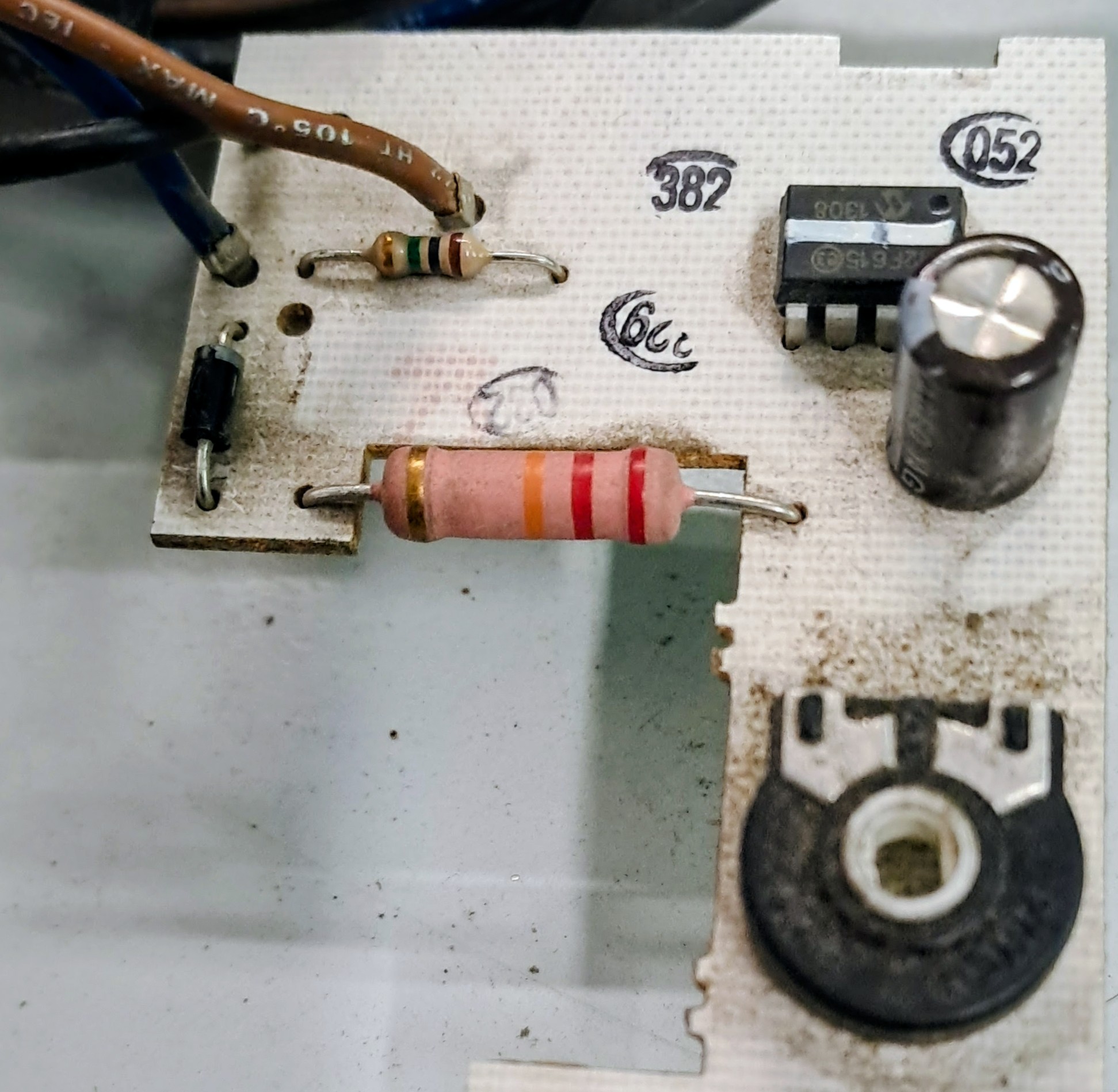

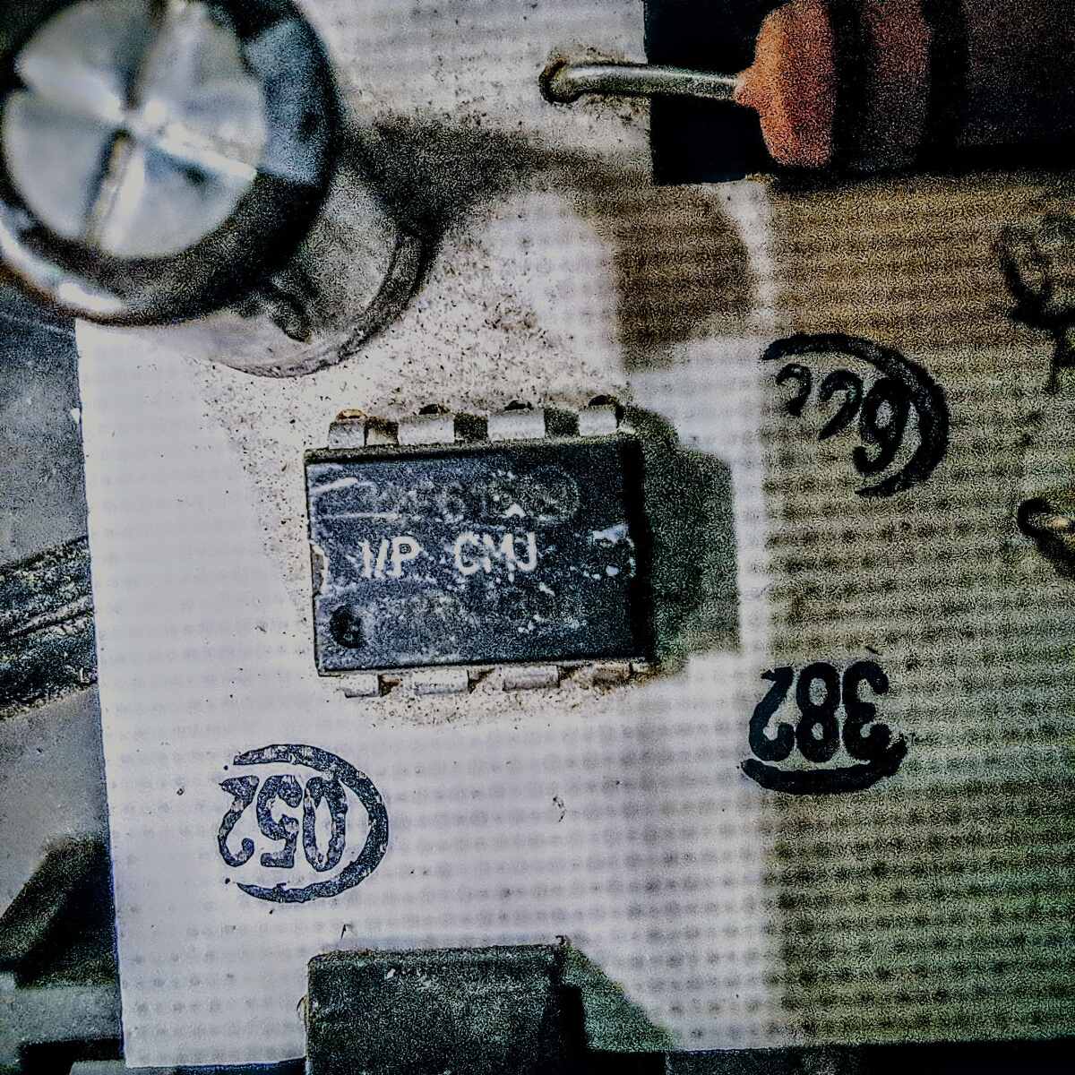

ich wieder mal mit einer Chipfrage. Wir haben einen Staubsauger von
Miele, die natürlich keine Schaltpläne heraurücken und den
wahrscheinlich kaputten MOSFET dual oder irgendwas so mit Tinte
überzogen haben, das der Schriftzug fast unleserlich wurde. Die Diode
4007 war durch. Beide Richtungen 3 MOhm.
Kann einer von Euch Gurus sagen was das konkret ist / sein kônnte....
liebe Grüße Zwergi

Ein PIC12F615, also ein µC von Microchip.
Der enthält ein Programm, und wenn du dieses Programm nicht hast, dann
kannst Du den IC sowieso nicht einfach so ersetzen, da Du ja dort erst
das Programm draufbrennen musst.
Wie kommst du überhaupt darauf, dass der kaputt sein soll? Hat der
Austausch der Diode gegen ein funktionsfähiges Exemplar nicht geholfen?
Die anderen Teile könnten ja auch einen weg haben. Der Elko könnte z.B.
einen Kurzen haben, dessen Vorwiderstand hochohmig geworden sein, die
Diode diodiert ;-) nicht mehr (bilden zusammen ein Kondensatornetzteil),
und die Rückseite enthält sicherlich auch noch paar Teile, die kaputt
gehen könnten (ich würde da noch eine 5V-Z-Diode oder einen kleinen
5V-Spannungsregler erwarten, die evtl. nicht mehr wollen) ...

von Matthias Z. (matthias_z909)
Vielen Dank für die vielen Hinweise. Das mit dem Programm auf dem Chip
hatte ich nicht im Kopf. Die Diode ist getauscht. Die großen Teile
gemessen und für gut befunden. Und ja auf der anderen Seite sind viele
SMD Bauteile Kondensatoren und Widerstände. Die in der Schaltung zu
messen ist wahrscheinlich Quark, höchstens auf Kurzschluss gegen Masse?
Die Wärmebildkamera zeigt nichts an. Der Staubsauger regelt über den
Poti mehrere Leistungsstufen. Ein Schaltbild wäre cool aber versuch das
mal bei Miele zu bekommen. Bei einer Google Abfrage finde ich
nichts.....
Danke und liebe Grüße Zwergi
PS: Der Motor geht nicht an. Im direkten Anschluss dann schon.
von Torsten B. (butterbrotstern)
> Wir haben einen Staubsauger von Miele,
Achso, den einen einzigen, den Miele herstellt und den jeder kennt.
Bitte immer ALLE verfügbaren Informationen nennen!
Dazu gehört auch ein Foto der Platinenrückseite.
> Die großen Teile gemessen und für gut befunden.
Auch der Elko und Widerstände, an denen eine hohe Spannung liegt
(Nulldurchgangserkennung)? Diese werden gerne hochohmig.
