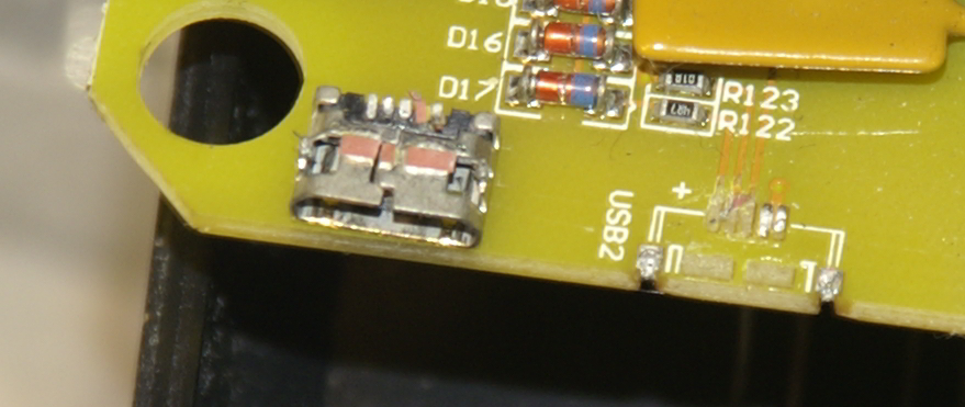

soeben ist mir mein SkyRC MC3000 hingefallen - auf den eingesteckten
USB-Stecker.
Dabei wurde die Micro-B-Buchse im Gehäuse abgeschert.
Ich bin nicht in der Lage, das zu reparieren.
Leider sind die Leiterbahnen beschädigt.
Hinweis: Die abgerissene Buchse ist nur neben die Lötstelle aufgelegt.
Wer kann mir das reparieren?
Was kostet das Vergnügen?
Ich befinde mich in Hannover, fahre aber auch gelegentlich in den Raum
Mönchengladbach.

von Uwe S. (bullshit-bingo)
Jük P. schrieb im Beitrag #7944972:
> Eigentlich eine Kleinigkeit
Man kommt ungewöhnlich gut dran an die Buchse, ja. Das war es aber auch
schon mit den Vorzügen. Die Pads sind abgerissen, waren vorher schon
unschön klein und fragil. Aber die Buchse muss bombenfest wieder
montiert werden, gerade mit Blick auf das empfindliche Gefummel, das man
nun hinter ihr veranstalten muss.
Die zwei verbleibenden Pads können allenfalls als Arretierung der Buchse
herhalten, echte Stabilität bringen die kaum mehr.
Hartes Kleben scheidet auf FR4 praktisch ganz aus, bei solch offenen
Kontakten sowieso. Weil der Kleber grundsätzlich genau da hinein zieht,
wo man ihn nicht haben will. Also müsste man wohl zusätzlich einen
stabilen Halter bauen, die Platine durchbohren, möglicherweise sogar am
Gehäuse etwas Stärke wegfräsen, usw.. Da ist man bei vernünftiger Arbeit
gern mal einen ganzen Abend beschäftigt, auch wenn gleich wieder
Experten kommen werden, die es in 5 Minuten machen...
Der TO kann ja mal die Unterseite der Platine zeigen, und
sicherheitshalber  auch ein Mal im Durchlicht, ob es überall um die
Buchse herum so entspannt zugeht. Das Gerät ist nicht sehr hochpreisig,
wenn das jemand wirtschaftlich sinnvoll schafft, dann nur, weil er Spaß
an sowas hat. Eigentlich ist das ein Fall für die Tonne, wenn man es
nicht selbst kann.

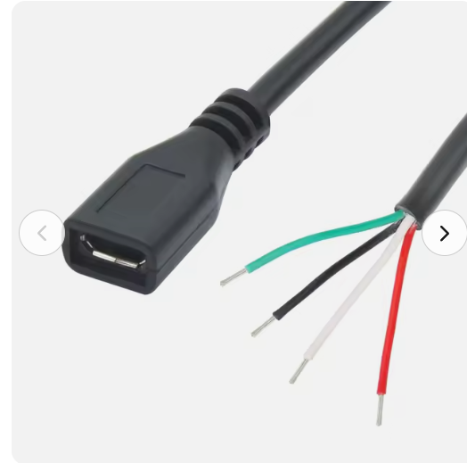

von Harald A. (embedded)
Leute im Repaircafe machen das wohl, keine große Herausforderung. Und
natürlich kann man die Buchse mit gutem 2K kleben, das hält. Ansonsten
wie im Bild, kann man auch mit Standard-Lötkenntnissen dranbekommen
von Gerhard O. (gerhard_)
Moin,
Ich würde eine USB Buchse mit THT Laschen besorgen. Dann feine Drähtchrn
an die SMD Pads anlöten. Zwei Löcher in die LP an der richtigen Stelle
bohren und auf der Unterseite zwei lötbare Beilagscheiben aufsetzen und
verlöten. Möglicherweise genügt auch umbiegen der Laschen mit
nachfolgender Verlötung.
Die noch vorhandenen USB Leiterbahnen sorgfältig vom Lötlack befreien,
verzinnen und dann mit den Drähtchen entsprechend verbinden. Diese
Reparatur sollte mechanisch dann genügend sein, um ein wiederholtes
Losreissen unmöglich zu machen.

von F. (radarange)
Das ist reparierbar.
Man kommt an alle Signale gut ran (z.B. über R122 und R133) und kann
daher mit Fädeldraht direkt an die Pins der USB-Buchse gehen, dann die
(zum Glück weitgehend unbeschädigten) GND-Pads verlöten und den ganzen
Kram danach mit viel Epoxidharz festkleben. Natürlich wird das immer ein
wenig empfindlich bleiben. Aber es wird funktionieren.
Blöd ist, dass die USB-Buchse so filigran ist, das Reinigen und danach
behutsame Hochbiegen der Pins und individuelle Anlöten der Fädeldrähte,
auch wenn's nur drei sind, dauert einfach recht lange.
Nur: Jemanden zu finden, der das macht, wird leider nicht einfach. Es
ist eine Arbeit, die einigermaßen filigran ist und zwar nicht wirklich
lange dauert, aber jetzt auch nicht extrem schnell geht, da bist du in
einem Repair Café tatsächlich einfach am Besten aufgehoben. Wenn mir das
passieren würde, würde ich mir wohl 1-2 Stunden Zeit dafür nehmen,
danach ist das inklusive Vorbereitung und Wegräumen komplett erledigt.
Hätte ich die Zeit gerade, würde ich auch anbieten, das für Dich zu
reparieren, die habe ich aber momentan leider nicht.
