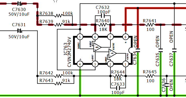

habe hier mal wieder einen defekten AV-Receiver. Dieser hat zwei
Probleme:
Problem 1: Er geht nach einer gewissen Zeit in den DC Protect. Das
untersuche ich noch...
Problem 2: Multichannel bei analogem Eingang geht nicht
Diese Betriebsart funktioniert grob so:
Analog in --> ADC --> DSP --> 7x DAC --> Endstufe Kanal 1..7
Der DSP und DAC sind wohl ok, da es mit einer digitalen Quelle wie
gewünscht funktioniert.
Die Schaltung vor dem ADC ist eigentlich einfach, aber sie funktioniert
nach meinem Verständnis nicht richtig.
Anbei einmal ein Ausshnitt aus dem Schaltplan, diese OPV Stufe soll das
analoge Eingangssignal vor dem ADC um 8.5dB abschwächen (also Faktor
0,38). Die Widerstände R7638/R7639 und R7640 passen ja dazu (geprüft) um
die passende Verstärkung zu haben. V- ist GND, V+ sind 5V (geprüft).
Zum Test speise ich am Analogeingang 1Vpp 500Hz Sinus ein, was ich auch
hinter C7630 messen kann, der Offset dort ist 2.5V wie erwartet. R7641
habe ich mal ausgelötet um Auswirkungen der nachfolgenden Stufe
auszuschließen.
Am positiven Eingang des OPVs liegt die Referenzspannung des ADCs an
(2.5V).
Am Ausgang des OPVs Pin 7 kann ich jedoch gerade mal ca. 50mV pp messen
(kann auch eine Einstreuung sein). Der zweite Kanal der den gleichen OPV
verwendet hat das gleiche Problem.
==> Habe ich einen Denkfehler oder kann eigentlich nur der OPV defekt
sein?
Da der gleiche OPV für einen anderen Eingang ebenfalls verwendet wird,
hatte ich die schon getauscht, aber der andere hat genau das gleiche
Verhalten.
==> Können wirklich beide OPVs defekt sein?
Der Vorbesitzer hat diese Analogeingänge vermutlich garnicht benutzt,
kann also sogar sein, dass dieser Fehler von Anfang an vorhanden war
(Serienfehler in den OPVs?).
Wenn die im Gerät vorhandenen Betriebsspannungen so ungünstig hoch oder
herunter fahren beim Ein- und Ausschalten, kann so ein OPV über seine
erträglichen Grenzen hinaus an den Eingängen belastet werden und defekt
werden. Das passiert z.B. bei Kurzschluß oder wenn einzelne Elkos
ausfallen, die am Aufbau der Betriebsspannungen beteiligt sind.

von Mark S. (voltwide)
Als erstes überprüfe ich die Betriebsspannungen an pin4 und pin8.
Danach ein einfacher Plausibilitätstest mit DC-Messung:
Falls die Ausgangsspannung an der pos Betriebsspannung hängt, muß am
+Eingang die Spannung positiver sein als am -Eingang.
Entsprechendes gilt wenn die Ausgangsspannung an der neg Versorgung
hängt.
Und ja, defekte OPVs kommen schon mal vor.
So ein Opamp fühlt sich dann wohl, wenn Ein- und Ausgänge mitten
zwischen den Betriebsspannungen liegen. Wenn das bei dir nicht der Fall
ist, dann wird das Dings defekt sein.
Aber das ist Standard Pinout und kann durch so gut wie jeden anständigen
Dual Audio Opamp ersetzt werden.
von H. H. (Gast)
Beachte die niedrige Versorgungsspannung!
von Markus M. (adrock)
Ja, mein Ansatz wäre auch die zu ersetzen, allerdings wird die Auswahl
sehr durch die Gehäusegröße eingeschränkt - es ist SSOP-8.
Hatte mal versucht OPVs mit ähnlichen Daten bei Mouser oder Digikey zu
finden, leider ist das Ergebnis immer 0 (ab Lager lieferbare).
Tatsächlich ist das größere Problem momentan dass der Verstärker
sporadisch in den DC Protect geht. Das passiert früher oder später wenn
er eingeschaltet und auf Betriebstemperatur ist, selbst im Leerlauf ohne
Eingangs/Ausgangssignal.

von Max I. (powermeter)
Ohne in's Manual gesehen zu haben:
Beide Fehler zusammen betrachtet riecht nach Problemen mit der
Spannungsversorgung. Irgendeine Kleinspannung macht sporadisch Blödsinn,
irgendwas im Kleinsignalbereich folgt dem und erzeugt einen Offset, der
bis in die Endverstärker durchschlägt.
Prüfe erstmal alle Versorgungsspannungen (Scope!), bevor du die Fehler
einzeln betrachtest.
H. H. schrieb:
>> Pins zurechtbiegen, dann passt auch TSSOP-8.
> Und MSOP-8 passt direkt.
Danke für die kleine Gehäusekunde ;-) Ich dache die hätten
unterschiedlichen Pitch. Werde mich jetzt erstmal hauptsächlich um das
Protectproblem kümmern müssen, solange ich das nicht gefunden habe muss
ich mit den Feinheiten eigentlich nicht weitermachen.
Werde mal die wichtigsten Spannungen prüfen und mal das DC_DETECT und
noch ein paar andere Signale mit dem Oszi aufzeichnen um zu schauen was
die Ursache ist. Das DC_DETECT Signal wird ausgelöst, wenn entweder eine
DC Spannung an einem der Lautsprecherausgänge ist oder aber sich der
Nullpunkt zwischen der pos/neg Endstufenversorgungsspannung verschiebt,
also die Symmetrie nicht mehr gegeben ist (was normalerweise auch
ersteres bedingen würde, aber es wird beides detektiert). Evtl. gibt es
ein Problem mit der Endstufen-Spannungsversorgung.
Ein DC-Offset müsste - abgesehen von einem defekten Endstufentransistor
- ansonsten den Ursprung in den Diff-Amps der Endstufen-Gegenkopplung
haben, die Verbindung zum Rest der Audioverarbeitung davor ist mit einem
Kondensator entkoppelt, von dort kann es also nicht kommen.
