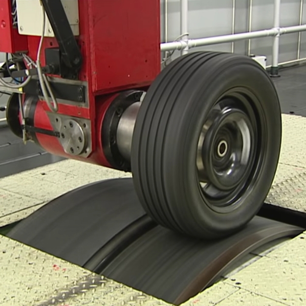

Mindestens 80% des Schalls kommt bei Autobahngeschwindigkeit von den
Abrollgeräuschen, nicht von den Motoren. Beispiel E-Auto; ab 40km/h
kannst du das Geräusch eines E-Autos fast nicht mehr von dem eines
modernen Verbrenners unterscheiden. Abgehsehn von den Gehirnamputierten,
die meinen ein Klappenauspuff wäre was tolles.
Je nach Reifenkonstruktion und Fahrbahnbelag können die Abrollgeräusche
sehr unterschiedlich sein.
Gegenüber früher gibt es mehr Verkehr
Gegenüber früher hörst du zum Einen schlechter, zum Anderen stört dich
Lärm stärker, weil ihn dein Ohr/Gehirn System nicht mehr so gut
ausblenden kann. (Kenne ich aus eigener Erfahrung).
Ich denke all das hat mehr Einfluss als die Motorgeräusche.

Vielleicht liegt es an den Reifen (Sommer, Winter, M&S oder was gerade
modern ist). Evtl. wurde auch die Fahrbahndecke erneuert.
Ein vernünftiger Wald zwischen Siedlung und Autobahn würde sicher
helfen.

Du kannst bei einem erwachsenen LKW den Schalldämpfer samt Rußfilter
abschrauben und er wird nicht wesentlich lauter.
Die Vorschriften bezüglich der Lärmemission von LKWs sind über die Jahre
verschärft worden. Ich höre das täglich wenn der ältere Mercedslaster
des Metallbaubetriebes von gegenüber vorbeifährt. Wobei ich persönlich
den Klang des satten Sechszylinders nicht als störend empfinde ;-)
Die moderneren LKW die vorbeifahren sind dagegen Flüstertüten.
Hauptthema dürfte Kapselung des Diesels sein.
Gewöhnlich überwigen die Emissionen aus dem Rollgeräusch die des Motors
ab ca. 50 Km/h. Deswegen spielt die Beschaffenheit der
Fahrbahnoberfläche eine nicht unwesentliche Rolle. Man kennt den
Unterschied auf der Autobahn wenn der Belag wechselt, beispielsweise zu
Gußasphalt auf Brücken.

Das Abrollgeräusch wird aber auch durch das Walken der Reifen
beeinflusst. Geringerer Reifendruck - mehr Geräusch.
Und das Reifenprofil trägt auch noch dazu - je gröber, desto laut.

von Marcel V. (mavin)
Christoph db1uq K. schrieb:
> Später hieß es, das läge an dem Unterschied zwischen Diagonal- und
> Radialreifen.
Es liegt aber auch an den unterschiedlichen Abständen der Profilrillen!
Ab 5:00 Minute:
https://youtu.be/9QS-EOaIDHU?feature=shared
