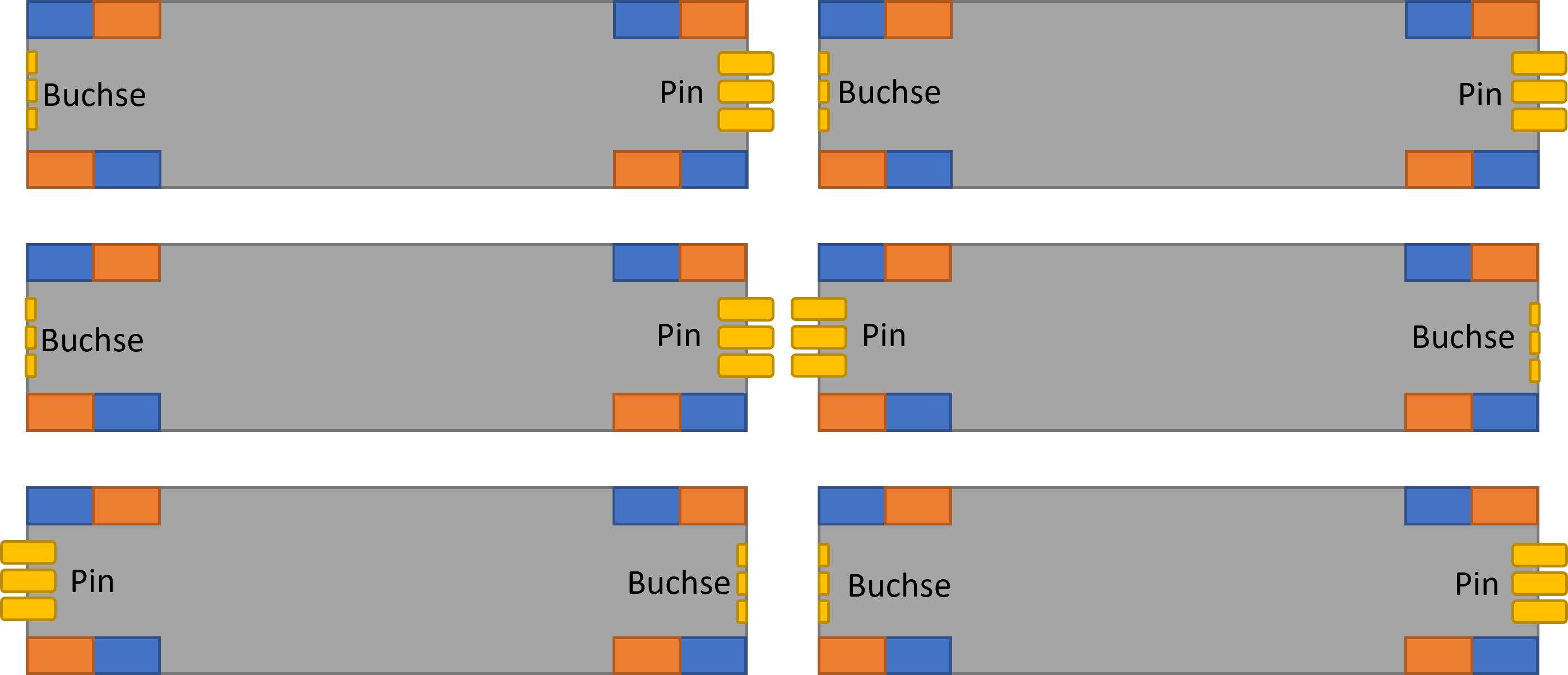

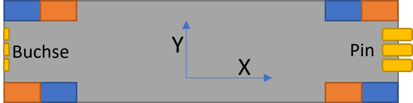

ich möchte ein kleines Kinderspielzeug bauen.

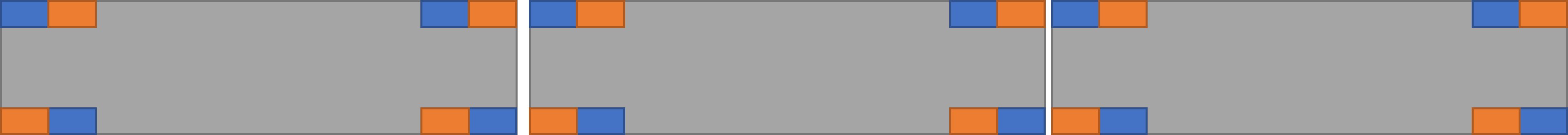

Besteht aus lauter kleinen, etwa Streichholzschachtelgroßen, Kästchen
die man wie einen Zug aneinanderreihen kann.
Jeder "Wagon" hat also zwei Ausrichtungen, in denen er an einen anderen
angesteckt werden kann.
Mechanisch löse ich es über Magnete, an jedem Ende zwei, jeweils in den
Ecken und jeweils gedreht (siehe Bild).
Allerdings brauche ich noch Spannung und mindestens eine Signalleitung.
Meine Idee wäre, in der Mitte sowas wie PogoPins anzubringen, zwei
Stück.
Masse würde ich über die Magnete verbinden, einen der PogoPin mit
Spannung und einen (oder mehrere) als Signalleitung verwenden.

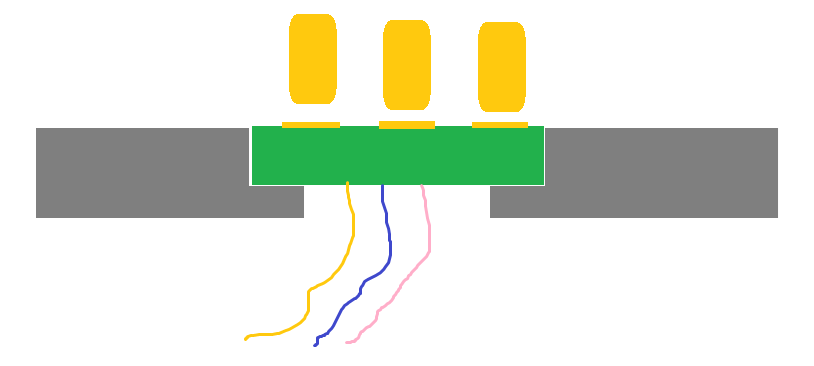

Markus W. schrieb:
> Allerdings finde ich nur PogoPins die als Gegenstück ein Pad brauchen.
Was spricht da eigentlich gegen?
Eine kleine Leiterplatte mit den passenden Pads in eine passende Tasche
im Gehäuse kleben und die Leitungen auf der anderen Seite durchs Gehäuse
führen.

von Markus W. (womble)
N. M. schrieb:
> Kennst du sowas?
> https://a.aliexpress.com/_EvnkanM
Genau die hab ich, aber da hab ich dann ja an der einen Seite des
Waggons die Pins und auf der anderen die Pads.
Wenn ich nun einen Waggon nicht "richtig" drehe, stehen sich Pad und Pad
gegenüber und gehen keine Verbindung ein.
Siehe die Antwort oben, ich hab solche PogoPin Reihen da.
Im von Dir geziegten Bild würde sich bei falscher Ausrichtung aber Pin
und Pin gegenüber stehen.
Mit den Dinger, die ich hier habe, schaffe ich da keine zuverlässige
Verbindung und in der anderen Richtung (Pad zu Pad) noch weniger
Siehe Bild
Die oberste Kombi würde gehen, die beiden unteren aber nicht.
Damit hätte ich nur eine Richtung, in der die Teile aneinander gesteckt
werden können und genau das soll aber nicht nötig sein
Soul E. schrieb:
>> Ich könnte auch einfach zwei Pins nehmen, dann würde sich Kuppe-Kuppe
>> gegenüberstehen.
> Rechts ist eben (Pad), links gewölbt (Pin). Wie bei der Eisenbahn.
> Dein System ja rotationssymmetrisch, so passt das immer.
Ah, sorry, andere Achse.
So wie Du es schreibst würde es natürlich gehen, wenn um die X Achse
gedreht wird.
Soll aber um die Z Achse Drehbar sein, siehe Bild.
Vielleicht anderes Beispiel, kein Wagon sondern kleine Autos.
"Normal" wäre Motorhaube an Kofferraum, dann geht das mit PogoPins und
Pad.
Es soll aber auch möglich sein, zwei Autos Kofferraum an Koferraum zu
stecken und trotzdem soll es funktonieren :-)

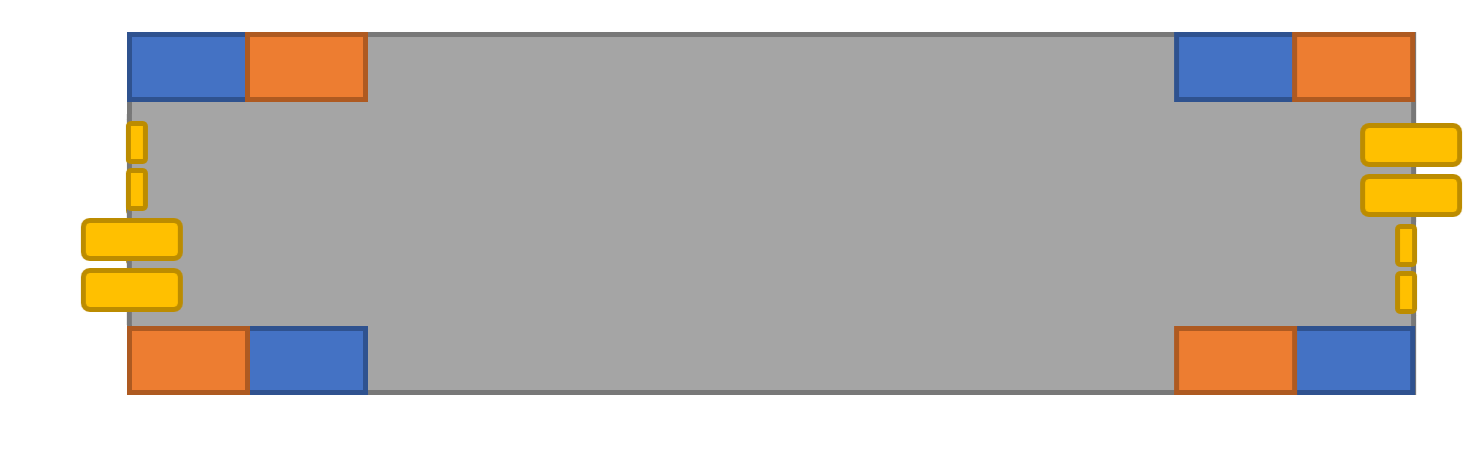

Ahh, jetzt habe ichs verstanden - Verzeihung!
Eine Idee hätte ich da noch...
Das hab ich tatsächlich auch schon überlegt, werden halt viele Bauteile,
aber das würde funktionieren.
Ist ja ganz ähnlich, die mit den Magneten.
Habe noch die Hoffnung, dass es eine etwas einfachere Lösung gibt :-)

von Harald K. (kirnbichler)
Torsten B. schrieb:
> Was ist mit den Apple-Magnet-Powerverbindern? USB hab ich auch schonmal
> magnetisch gekoppelt gesehen.
Die sind nicht symmetrisch im Sinne des Threaderstellers.
Der möchte nicht eine Steckverbindung haben, bei der der Stecker um
seine Längsachse gedreht werden kann, sondern eine, bei der beide
Steckverbinder gleich aufgebaut sind.
Wenn man direkt nebeneinander einen "Magsafe"-Stecker und das Gegenstück
anordnet, dann hat man das gewünschte.
Von oben* betrachtete Variante mit vier Kontakten:
      c       o#
      c       o#
      #o       ↄ
      #o       ↄ
Legende:
#o bzw. o# sind "Pogopins", d.h. Federverbindungsstifte
c bzw. ↄ sind die leicht konkaven Gegenstücke dafür
*) Es geht um eine Modelleisenbahn. Da kann vorne/hinten beliebig
getauscht werden, aber oben und unten sind fest vorgegeben; Räder hats
halt nur unten.

von Rainer W. (rawi)
Magnetische Kontakte 2-polig, je Wagenseite ein Stecker und eine Buchse?
https://de.aliexpress.com/item/1005005685175586.html
Ob das ein sinnvoller Ansatz ist, kommt auf Strom, Spannung und den
verfügbaren Bauraum an.

von Gunther M. (gunther_m)
> Stück.
Man könnte auch die Pogopins mittig übereinander anbringen.
Dann gäbe es gar keine Verpolung.
Oder eine Wechselstomspeisung benutzen mit aufmoduliertem Signal.
(meinjanur)
Pogokontakte gibt es auch mit flachem Kopf oder konvex/konkav,
wie man bei https://www.fixtest.de/de/produkte/hochstromkontakte
sehen kann. Mill-max.com hat auch eine gewisse Auswahl.
