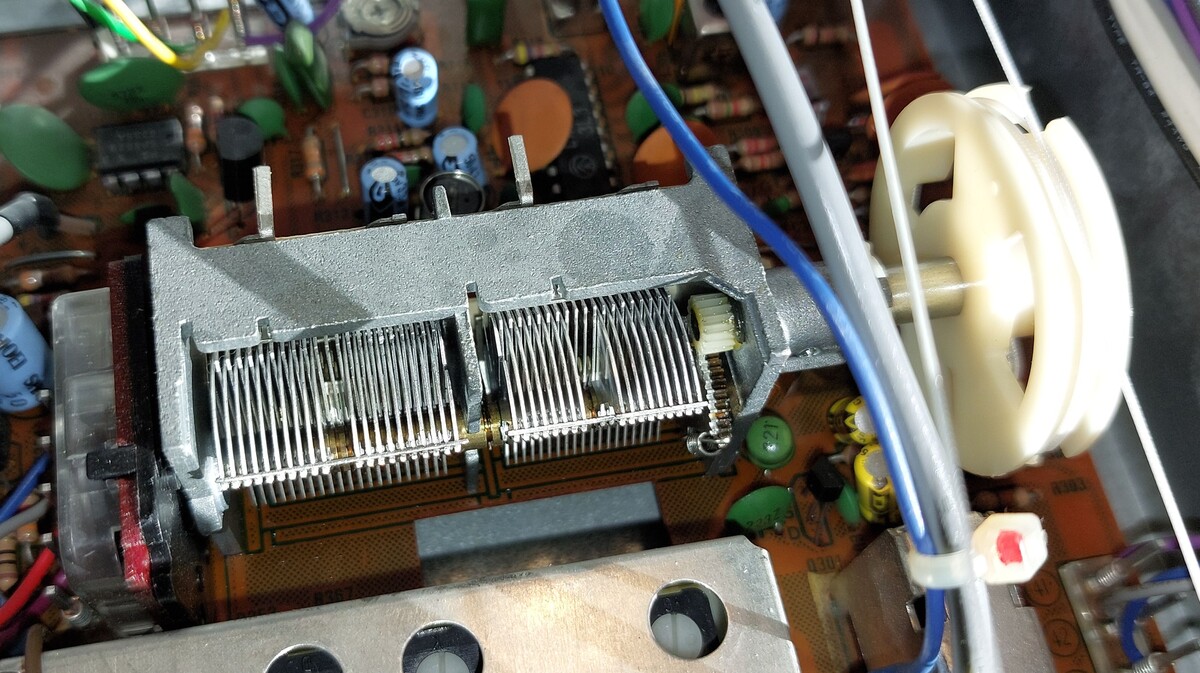

Moin,
der Drehko-Poti (fa das ist eine Kombination) in einem Telefunken RR200
ist "fest" - wie bekommt man den wieder gängig ohne das alles
auseinanderbauen und den in NaOH Lauge auskochen zu müssen ? :)

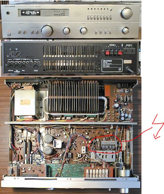

(man beachte auch die heatpipe im KK - vorher noch nie gesehen sowas...
O.o)
Any BTDT ideas?
Klaus.

Von der Bauform und der Kopplung mit dem Seilzug wird das der
Abstimmkondensator sein. Details sind auf dem Photo leider nicht zu
erkennen. Wenn der fest sitzt, kann es an Korrosion, verharzter
Schmierung oder einem mechanischen Defekt (verbogene Platten) liegen.
Zeig einmal ein Detailphoto.

Das ist es...aber kann man das halbwegs microinvasiv lösen?
Das sind Dreho und Poti auf einer Achse...tja O.o
Klaus.
Kriechöl, Heißluftfön...

Erstmal rausfinden, ob der Dreko oder das Poti blockiert. Dazu kannst du
mal vorsichtig an der weissen Skalenseiltrommel ruckeln und die
Plattenpakete beobachten. Wenn die sich etwas bewegen lassen, wird wohl
das Poti da links blockieren.
Ist das der Fall - vllt. kann man es ausbauen, ohne die ganze Mimik zu
demontieren.
von Torsten B. (butterbrotstern)
Ich vermute eher, dass das vordere Wellenlager (an der Seilrolle)
schwergängig ist. Wärme hilft. Zum Einweichen am besten ausbauen und
ohne Kunststoffteile in einem (Marmeladen)glas mit Lösemittel tränken,

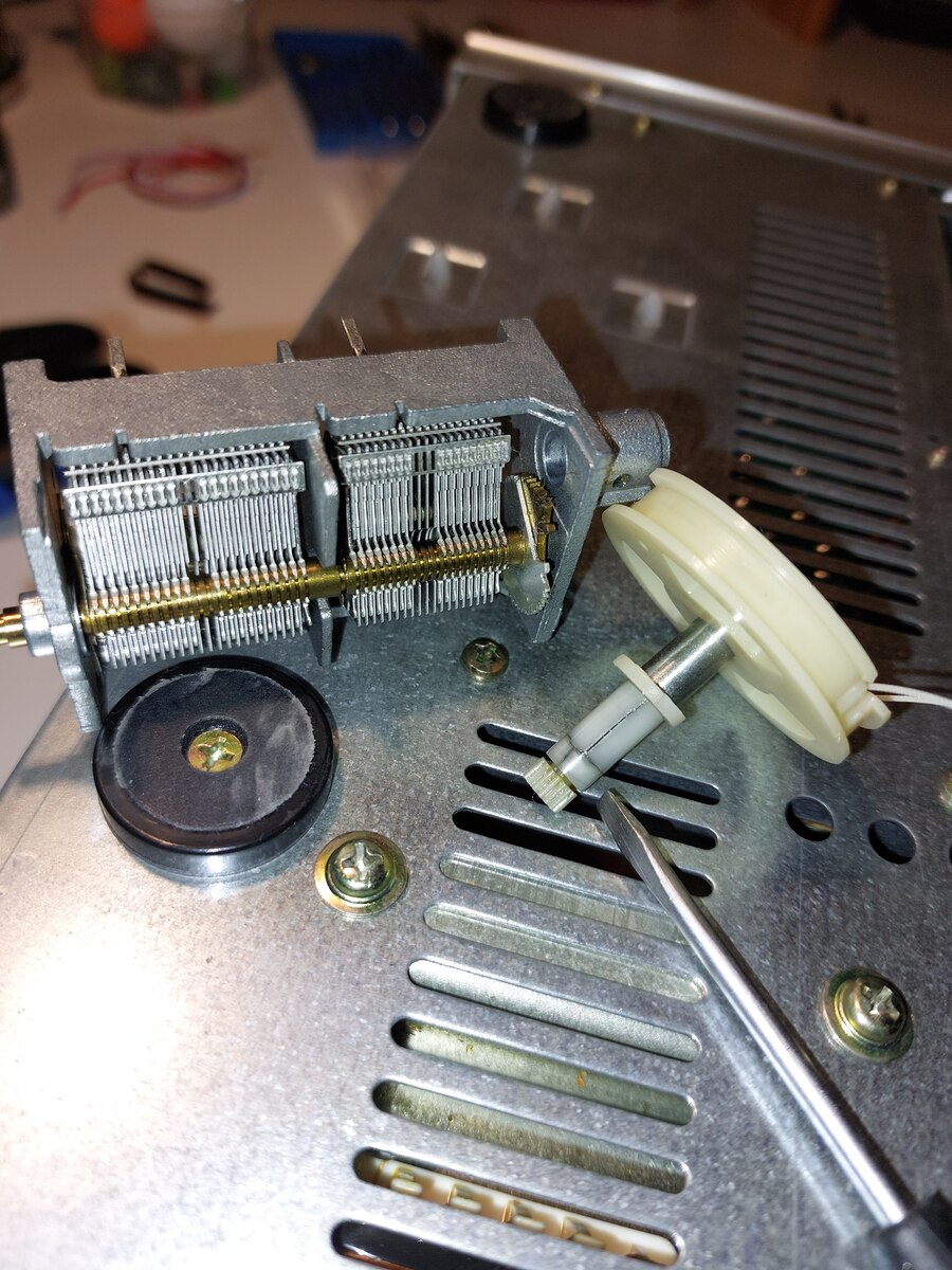

von Klaus R. (klaus2)
...tja der Plastik Gleit Achsen Überschieber hat sich wohl geschrumpft
o.ä. - whatever. Iss heee...ich popel den mal runter...oder spann den
ein und feile nen paar my-mm runter?
Abfeilen in der AkkuBoMa ging gut, aber das kleine weiße Zahnrad hat
leider auch einen Riss weshalb es sich immer in den gegenseitig
verspannten metallzahnrädern verhakt und dann geht nichts mehr. ich
würde mal sagen das Teil ist für die Nüsse und ich ersetze den Poti
durch einen 10-Gang 100 K den ich künstlich auf original 85 k "runter
drücke".
Klaus.
von Christoph Z. (rayelec)
Da Du den Fehler nun gefunden hast, eine etwas off topic Frage.
Da steht zwar Telefunken drauf, die Innereien sehen aber sehr japanisch
aus! Wer das Teil wohl produziert hat? Ob es den Receiver auch noch mit
anderem Logo gibt?
