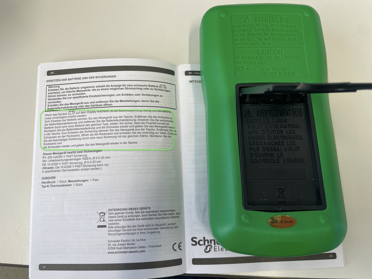

wer kennt sich mit solchen Multimeter von Schneider Elektrik aus.
Ich finde nicht die Schraube, um an das Batteriefach zu kommen. Auch
unter dem "Made in China"-Aufkleber ist nicht zu finden.
Danke euch...

von Thomas W. (goaty)
Die grüne Gummihülle geht nicht runter ?
von Wastl (hartundweichware)
Ich vermute mal dass du die schwarze Schale komplett heraus-
clipsen kannst. Unten ist ein Spalt wo man mit einem
Schraubendreher, Messer, oder Ähnlichem herumhebeln kann.
von Frank O. (frank_o)
"Ich kriege die Tür nicht auf!"
"Hast du die Türklinke betätigt?"
SCNR
Jep. Grüne Hülle entfernen, dann werden sich die Schrauben schon blicken
lassen
Steht ja sogar genau so in der markierten Beschreibung. Nur wird dort
diese Gummihülle als "Tasche" bezeichnet.
von Jens G. (jensig)
Und wenn es keine Gummihülle sein sollte, sondern die ganz normale
hintere Gehäuseschale - unterm "Made in China"-Aufkleber scheint ein
Schraubenloch versteckt zu sein ...

von Lysandros (lys)
Vielen Dank!
Tatsächlich musste man diese Tasche/Hülle zuerst entfernen.

von Thomas S. (thommi)
Die Sicherung ist aber auch tlw bei den relativ günstigen UNI-Ts
verbaut.
Bei Reichelt gibt es das Produktdatenblatt von 2023, Conrad hat es von
2025. Aber beide sind ziemlich nichtssagend.
https://www.conrad.de/de/p/schneider-electric-imt23202-hand-multimeter-1874542.html?refresh=true#productDownloads
https://www.reichelt.de/de/de/shop/produkt/thorsman_digital_multimeter_ac_300_v-341788
Bei Schneider heißt der Hersteller plötzlich Thorsman
https://www.se.com/de/de/product/IMT23202/thorsman-digital-multimeter-mit-lcddisplay-beleuchtet-kategorie-3-300v/
Zur Batterie:
"Austauschbare Batterie - Vom Benutzer austauschbar"
Der Austausch muss wohl selbsterklärend sein.
