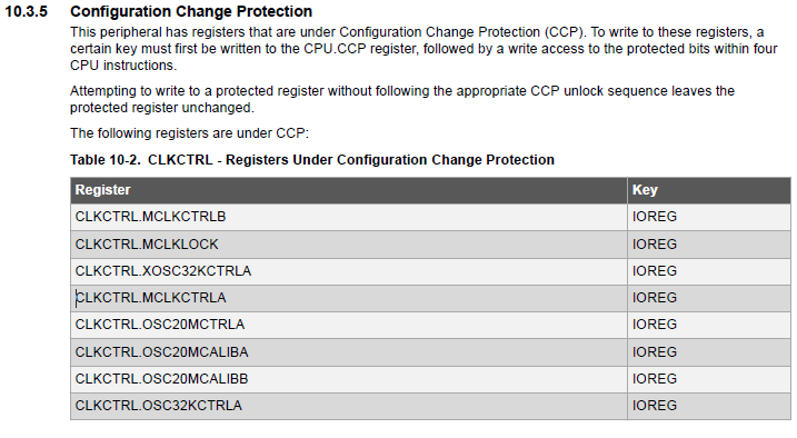

von S. L. (sldt)
> Im Datenblatt steht nämlich 10KHz bei 3,3v.
  In meinem steht, u.a., '0-10 MHz @ 2.7V – 5.5V'. Und CLKCTRL.MCLKCTRLA
steht unter CCP, s. Anhang.

Weil das Register ein geschütztes Register ist, kann man das nicht
einfach so ändern. Siehe Kapitel 10.3.5. Vor jeder solcher
Registeränderungen muss folgende Zeile um die Sperre aufzuheben.
CPU_CCP = CCP_IOREG_gc;
// Main Clock Prescaler
CLKCTRL.MCLKCTRLB = (  );
von Johann L. (gjlayde) Benutzerseite
Veit D. schrieb:
> Vor jeder solcher
Davon würde ich abraten.  Besser:
#include <avr/io.h>
void func (uint8_t value)
    _PROTECTED_WRITE (CLKCTRL.MCLKCTRLB, value);
Nur so ist sichergestellt, dass das CCP Timing eingehalten wird.
