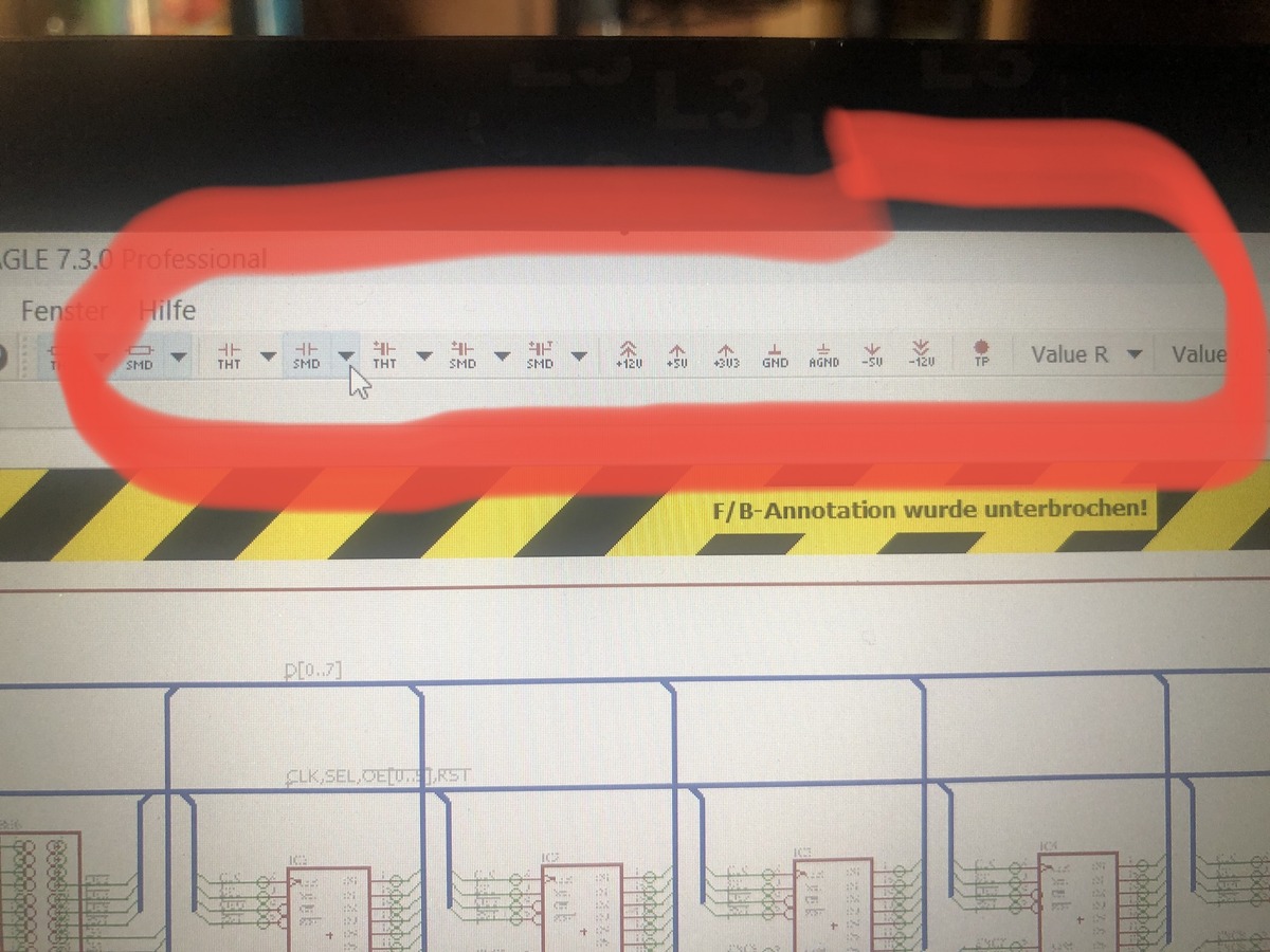

Hallo zusammen, ich habe mir diese Toolbar auch mal angesehen. Das löst bei mir Begehrlichkeiten aus: eine für meine Bedürfnisse angepasste Tool-Bar. Nun ist es so, das ich mit Scripts in Eagle null Erfahrung habe und meine Suche nach erschöpfenden Tutorials, Beschreibungen, Erklärungen war von geringem Erfolg gekrönt. Das Eagle-Handbuch war leider auch keine wirkliche Hilfe und warf mehr Fragen auf als es beantwortete. Ich fühle mich gerade als DAU.
Vielleicht hat ja einer von Euch einen Lesetip für mich?
Gruß Ralf

Hallo Ralf,
aber wo ist jetzt dein Problem. Das eagle.scr aus dem obigem Link ist doch fast selbsterklärend.
  1. eagle.scr ist ein vordefinierte Name, damit das beim Start auch ausgeführt wird.
  2. Gilt halt für SCH, BRD und LBR, deshalb das "SCH:" als Start für den Bereich Schaltplan
Ansonsten ist das doch nur der MENU Befehl, siehe Hilfe -> Editor Befehle -> MENU
Du kannst da einfach drin rum editieren, da geht weiter nichts kaputt. Leg dir eine Kopie der Eagle.scr an, zum Widerherstellen und probiere es aus.

Hallo Benjamin, es geht schon damit los, dass ich nicht weiß, welches eagle.scr ich verwenden muss. Obs an meinem Alter liegt, dass mir der Umgang mit dem Thema so schwer zu fallen scheint?
Ich habe auf meinem Rechner im root-Verzeichnis und im User-Verzeichnis jeweils ein eagle.scr . Klar, ich könnte herumprobieren... aber es ist schon kurios, dass ich das selbst herausfinden muss. Und gefühlt ist vieles im Handbuch schwer nachvollziehbar - für mich. Und was diese Toolbar angeht, so empfinde ich es als verwirrend, dass der Autor schreibt: einfach ins Eagle-Verzeichnis werfen. Dann plötzlich ist wieder vom BIN-Ordner die Rede. Und das User-Verzeichnis bleibt unerwähnt. Ich habe mich noch nie mit dem Menu-und anderen Befehlen auseinander gesetzt. Ich bin in der Regel ein Mausschubser. Daher brauche ich eine geeignete Einführung. Videos bevorzugt. Vielen Dank trotzdem für Deine Antwort.
Gefühlt aus dem Bauch heraus würde ich sagen, dass das eagle.scr im User-Verzeichnis angezogen wird, wenn es dort existiert. Wenn dort nicht existent, dann wird das eagle.scr im Root angezogen. So kann jeder Windows-User seine eigene scr haben.
Zum Testen ist das völlig überflüssig.
Gar keine. Erstmal kannst du dir im Texteditor eine beliebige SCR.Datei schreiben und die dann in EAGLE über Menü Datei · Script ausführen... aufrufen. Erst wenn alles ok ist, kopierst du die Befehle dann in Eagle.scr rein oder schreibst einen Aufruf in Eagle.scr rein. Im zweiten Fall hast du deine Funktionen gut getrennt und weniger Themen bei Updates.

es geht schon damit los, dass ich nicht weiß, welches eagle.scr ich verwenden muss. Füge doch einfach einen Eintrag in die eagle.scr ein die auf deine Script-Datei verweist.
zum Beispiel
für Windows
Script C:\Pfad_zur_Script-Datei\test.scr
für Linux
Script /Pfad_zur_Script-Datei/test.scr
Dann schreibst du alles in die test.scr was du Testen willst und gut ist. Andernfalls den Eintrag aus der eagle.scr wieder entfernen.
