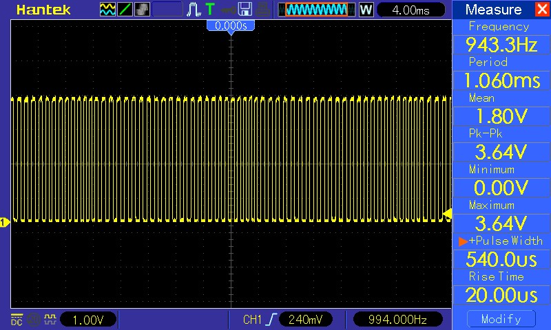

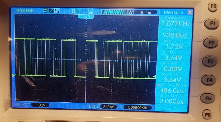

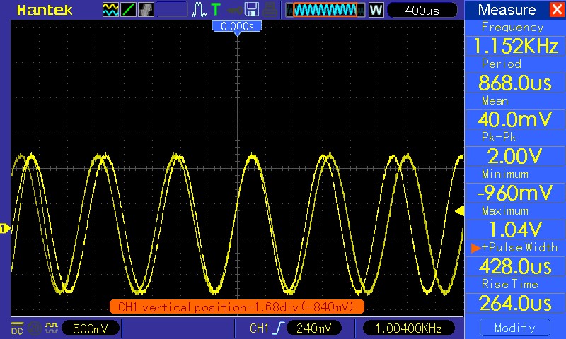

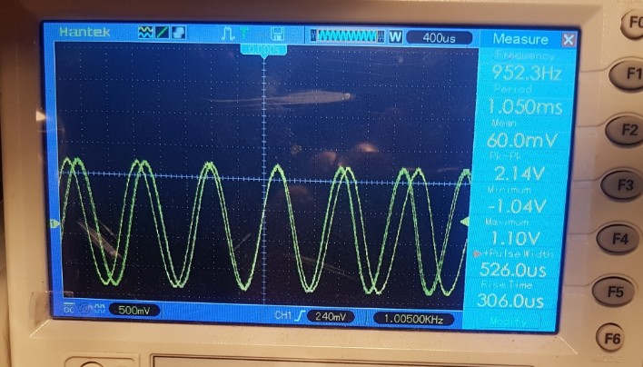

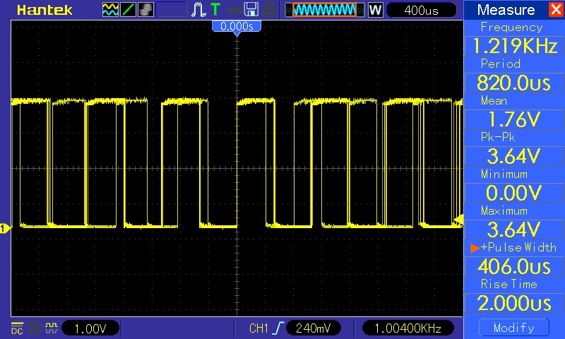

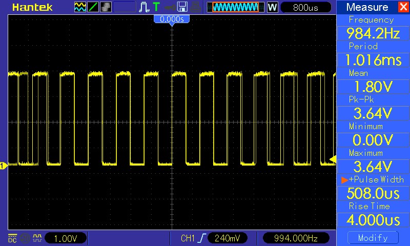

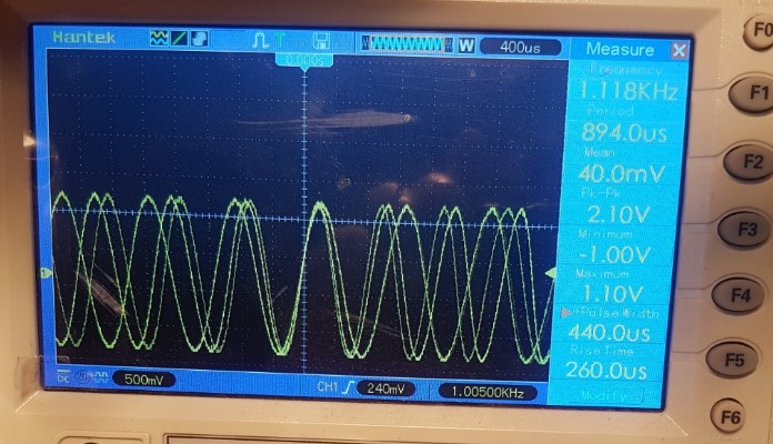

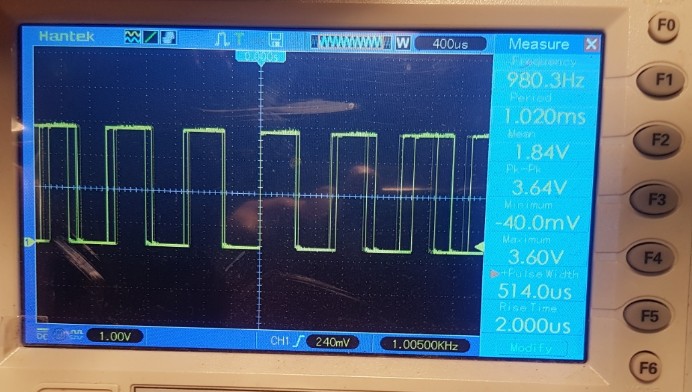

Ich arbeite mit dem MS-9140 und baue damit gern Testschaltungen auf (drei Spannungen, MM und Funktionsgenerator). Immer wieder ist mir aufgefallen, dass die Frequenz beim Funktionsgenerator nicht stabil ist. Der Eingestellte Wert von 1kHz schwankt bei Messungen mit dem Oszi von 0.9 bis 1.2kHz und ich bekomme kein sauberes Signal dargestellt. Das tritt in allen Frequenzbereichen auf und auch am TTL-Ausgang genauso wie an der FG-Buchse. Das Verhalten ändert sich auch nicht, egal ob der Ausgang offen oder belastet ist. Ist das ein Problem vom Funktionsgenerator und läst sich das beheben? Oder sind das bei diesem Gerät normale Toleranzen mit denen man leben muß. Weil ich nur semi-proffesionel damit arbeite sind Lösungen wie ein 1400€ Gerät nicht angebracht.
Das kommt drauf an, wie du den Knopf Sweep-Width eingestellt hast.
Das sieht aus, als wäre der Sweep eingeschaltet. Ist der Regler für die Sweep Width eventuell herausgezogen?

Was zeigt denn der verbaute Frequenzzähler an. Sweep Width wurde ja schon genannt.

Danke Rainer. Den Punkt "SWEEP und Wobbler hatte ich im Manual schon angekreuzt, um mich in das Thema einzulesen. Aber man kommt ja zu nichts. Damit ist das Problem aber gelöst. Besonders empfindlich reagiert die Einstellung vom SWEEP wenn auch die Amplitude niedriger eingestellt ist.

Der zeigt eine feste Frequenz an. Aber wie oben geschrieben, Problem gelöst und wieder etwas gelernt.
