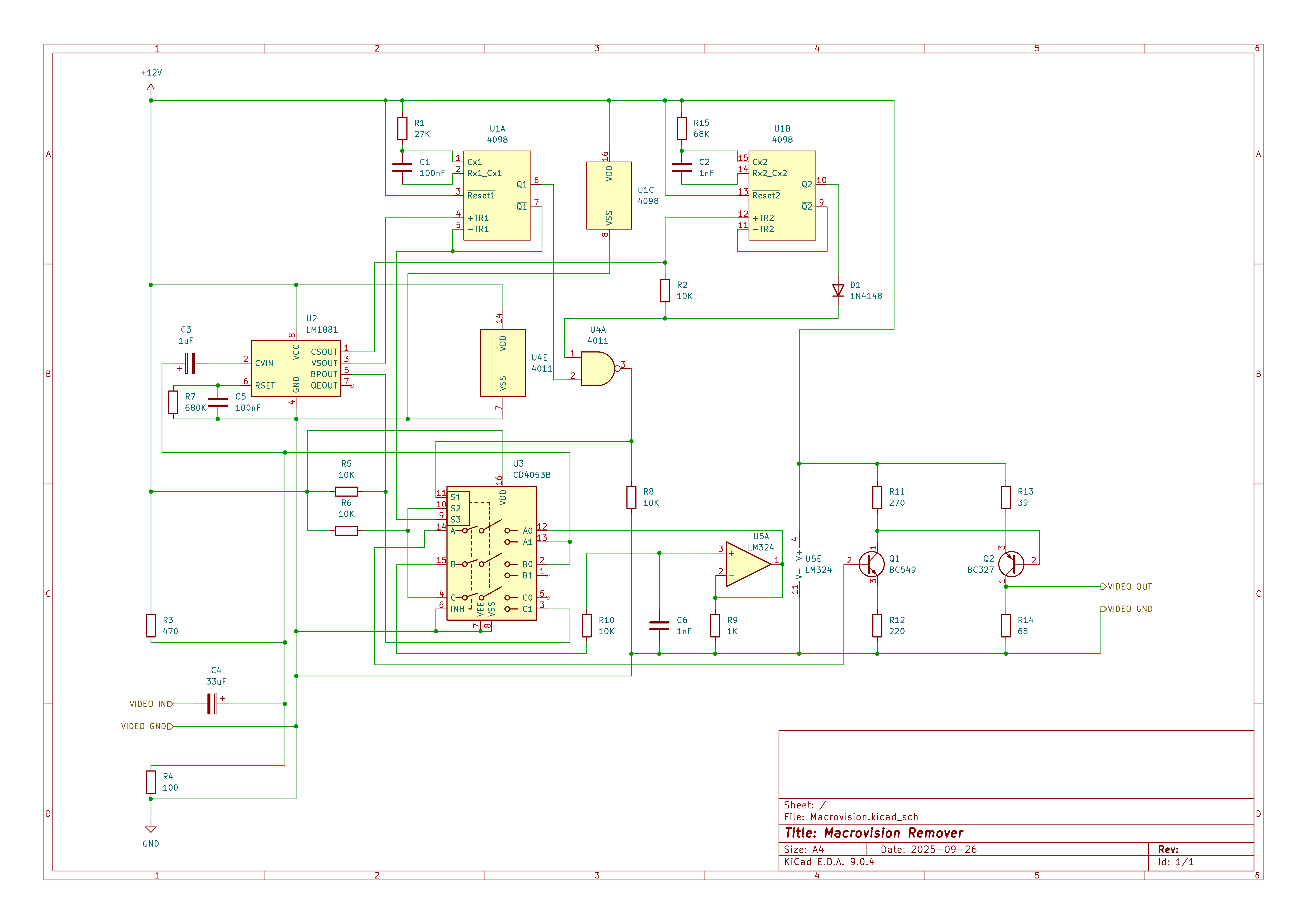

ich habe folgende Schaltung (siehe Link) nachgebaut.
https://hbo.tripod.com/VCR/en_macrovision.htm
Den Schaltplan (siehe Foto) habe ich nachgezeichnet, da mir der
originale viel zu unübersichtlich war.
Leider muss im Schaltplan ein oder mehrere Fehler vorhanden sein. R14
wird nach kurzer Zeit sehr heiß. Das Schaltbild von Q2 ist
spiegelverkehrt?
Die Stromaufnahme bei 12V beträgt ca. 200mA.

Das Original ist sehr viel übersichtlicher als dein Machwerk.
Wenn das so ist, dann ist tatsächlich ein Fehler vorhanden.
> spiegelverkehrt?
Was soll das Fragezeichen? Ja, ist spiegelverkehrt. Im Original aber
nicht. Also bist du allein schuld daran, dass es so ist.
Hmmm, Ohm sagt: 12/0.2=60. Sprich: Q2 ist aus zunächst unbekannten
Gründen ziemlich wahrscheinlich voll durchgesteuert. Also Fehler suchen
und herausfinden, warum das so ist.
Dazu würde ich erst mal die Basis von Q1 von Pin14 des 4053 trennen und
an Pin 13 legen. Es ergibt sich ein einfacher Video-Buffer, an dem man
wunderbar die DC-Pegel messen und mit den erwartbaren Werten vergleichen
kann. Ist das so weit alles in Ordnung, sollte das dann auch tatsächlich
als Videobuffer arbeiten können, was man leicht überprüfen kann.
Der Fehler steckt dann im Rest der Schaltung und um ihn zu finden, wird
man wahrscheinlich einen Oszi brauchen.
von Paul (97paul)
R12, R14, Q2 werden ca. 50 grad heiß.
AV Eingang ca. 1V
AV Ausgang ca. 5V

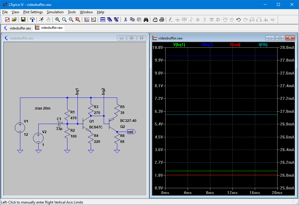

Das passt ziemlich gut zum Erwartbaren. Siehe Screenshot der Simulation.
> Die Widerstände und Transistoren werden nicht mehr merklich heiß.
So sollte es sein. In dem 68Ohm-Widerstand sollten nur so ca. 50mW
verheizt werden.
> Stromaufnahme: 80mA
Hmmm... Kommt mir etwas viel vor, allerdings habe ich jetzt keine Lust,
Angaben zum Stromverbrauch von LM324 und LM1881 zu beschaffen. Das
überlasse ich dir.
Die CMOS-ICs 4053 und 4011 kannst du jedenfalls in den Skat drücken, die
ziehen so gut wie nichts (so lange sie heile sind). Und der Videobuffer
zieht knapp 55mA. Bleibt also zu klären ob der LM324 und der LM1881
zusammen 25mA ziehen dürfen.

Habe jetzt nochmal die Platine durchkontrolliert. Du hast recht, das
macht sich am originalen Schaltplan besser.
An Pin 14 von 4053 liegt auch eine viel zu hohe Spannung an. Da messe
ich 10V.

> Basisspannungen an den Transistoren entsprechend der Simulation noch
> nachweisbar?
Sorry, ich hatte vergessen die brücke wieder zwischen pin 13 und basis
q1 zu setzen. So verbraucht die Schaltung 58mA und die schaltung
arbeitet einwandfrei als videobuffer.
von Paul (97paul)
Ob S. schrieb:
> Das sollte an Pin3 (des nicht eingebauten LM324) nachweisbar sein und
> so um die 2V liegen, wahrscheinlich eher so bei 2.3V.
Jawohl, das passt. Liegt bei ca. 2V.
von Paul (97paul)
Zustand: alle ICs außer LM324 versorgungsspannungsfrei= PIN 1= 2V
alles zusammengebaut und angeschlossen= PIN 1= 10V
von Ob S. (Firma: 1984now) (observer)
Paul schrieb:
> Ob S. schrieb:
>> Wenn Punkt 1) erfolgreich geprüft ist, sollte an Pin1 des (jetzt
>> eingebauten) LM234 die gleiche Spannung nachweisbar sein, die auch an
>> Pin3 liegt, also ebenfalls so etwa 2.3V.
> Jawohl, das passt auch.
Nun wird es richtig spannend. Wir haben da also einen
4053-Analog-Umschalter, an dessen beiden Eingängen nachweislich die
korrekten Spannungen liegen, also so um die 2V.
Hier aber
Beitrag "Re: VHS Video Stabilisator Austastlücke"
behauptest du, am Ausgang des Umschalters 10V gesehen zu haben. Was auch
zu dem sonstigen beobachteten Fehlverhalten passen würde (hohe
Stromaufnahme, warme Widerstände).
Wo kommen also diese 10V her? Und, vor allem: sind die auch jetzt noch
da?
Wenn nicht: Du hast bei der Fehlersuche wohl eher versehentlich den
eigentlichen Fehler beseitigt...
Ergänzung: Falls die 10V zu sehen sind, ist natürlich der 4053 defekt.
von Paul (97paul)
Zustand:
- alle ICs Versorgungsspannungsfrei LM324 PIN 3= 2V PIN1= 0V
- alle ICs außer LM324 versorgungsspannungsfrei= PIN 1,3= 2V
- alles zusammengebaut und angeschlossen= PIN 1= 10V
von Paul (97paul)
Erstmal vielen Dank. Ich werde mal ein neuen bestellen.
von Marcel V. (mavin)
Paul schrieb:
> wenn alle versorgungsspannungen der ICs getrennt sind.
Sind die ICs wenigstens alle aus der Fassung rausgezogen, oder sind nur
die Versorgungsspannungsleitungen unterbrochen worden? Denn wenn die ICs
an den Eingängen noch angeschlossen sind und die Versorgungsspannung
fehlt, dann sind jetzt alle CMOS ICs kaputt!
von Paul (97paul)
Ich mach einmal alles neu und in Sockeln.
von Paul (97paul)
Habe jetzt alle ICs erneuert. Es besteht der gleiche Fehler.
von Paul (97paul)
Der IC war nicht Defekt.
