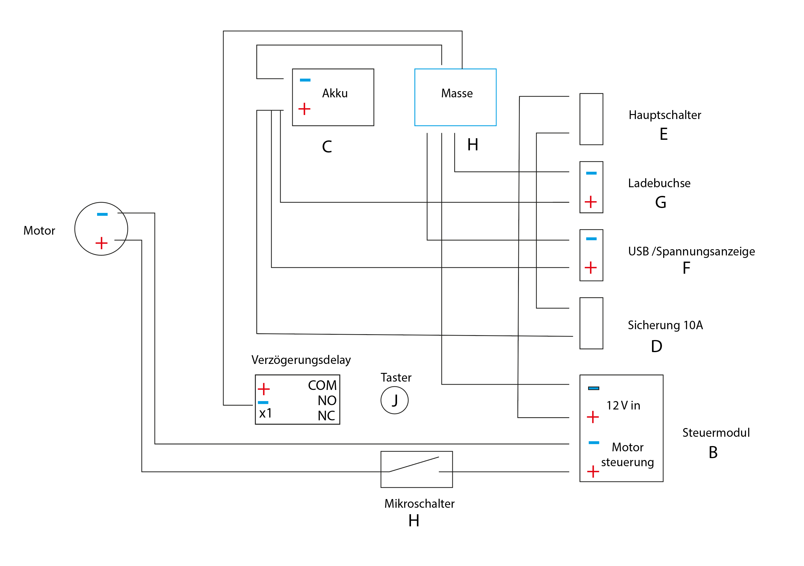

Ich habe eine kleine Maschine gebaut …
Die Maschine sorgt dafür, das eine Frisbeescheibe welche auf zwei Rollen
gestülpt wird in Rotation gebracht wird. Eine Rolle ist eine fix
positionierte Antriebsrolle die weitere Rolle läuft frei und ist über
einen Hebel (mit Feder) gelagert diese sorgt dafür das beide Rollen an
den inneren Rand der Frisbeescheibe gedrückt werden.
Die Schaltung die die Motorrolle antreibt soll wie folgt funktionieren.
Der Hauptschalter E. Schaltet die Anlage ein. Zur Stromversorgung C.
steht eine 12 V DC Akku mit 6 Ah zur Verfügung.
Ein Motorsteuergerät B. ermöglicht die Drehzahl des angeschlossenen
Motors (und damit der Frisbeescheibe) zu regulieren sowie die
Drehrichtung zu bestimmen.
Eine Schmelzsicherung mit 10 A soll die gesamte Anlage überlasst
schützen.
Eine Ladebuchse F. soll es ermöglichen den Akku mit einem externen
Ladegerät zu laden auch wenn der Hauptschalter ausgeschaltet ist.
Des weiteren soll es möglich sein USB Geräte über den 12 V Akku zu laden
dafür ist ein kleines KFZ USB Modul vorhanden das gleichzeitig auch die
Akku Spannung anzeigen kann.
Die Komponenten sind:
A. Ein Motor - Pluspol und Minuspol
B. Ein Steuermodul mit geregelten Ausgängen zum Motor und Eingängen
(Plus und Minus12 V )vom Akku zur  Stromversorgung
C. Der Akku zur Stromversorgung (Plus und Minus 12 V )
D. Eine Schmelzsicherung die den Stromkreis schützen soll
E. Ein Hauptschalter der die gesamte Anlage Ein und Aus schaltet
F. Eine USB Ladebuchse mit Spannungsanzeige die die Akkuspannung anzeigt
und auch bei ausgeschaltem Hauptschalter Strom zum laden an den USB
Buchsen bereitstellen soll
G. Eine Ladebuchse die es ermöglichen soll den Akku zu laden und auch
wenn der Hauptschalter „Aus“ ist das Laden möglich sein soll
H. Ein MicroSchalter bei dem der Kontakt geschlossen wird sobald eine
Scheibe eingelegt wird.  Wenn die Scheibe entnommen wird, öffnet der
Kontakt wieder automatisch
I. Verzögerungsrelais (On-Delay mit gehaltenem Ausgang)
J. Taster
Die Maschine wird über den Hauptschalter eingeschaltet, das
Motorsteuergerät einmalig „scharf“ gestellt, wenn jetzt eine Scheibe
über die beiden Rollen gestülpt wird, schliesst der Mikroschalter H. der
mit einer der beiden Rollen, die über einen Hebel beweglich gelagert
ist. Der Motor A. arbeitet, die Scheibe beginnt zu rotieren. Wird die
Scheibe entnommen, öffnet der Mikroschalter H. wieder und der Motor
stoppt. Soweit so gut.
Jetzt möchte ich noch zwei weitere Komponente das Verzögerungsrelais I.
(On-Delay mit gehaltenem Ausgang) hinzufügen das über einen Taster J.
getriggerte werden soll.
Ohne die Komponenten Verzögerungsrelais I. und Taster J. arbeitet das
ganze auch recht zuverlässig. Aber das Relais bekomme ich nicht
eingebunden.  Meine Vorstellung war das das Verzögerungsrelais nur Strom
bekommt wenn eine Scheibe eingelegt ist und damit Schalter H.
geschlossen ist. Schon die LED auf dem Relais (die die Funktion anzeigt)
bleibt aus auch wenn ich Mikroschalter H. schliesse. Was mache ich
falsch? Wie sollte eine gute Verkabelung  des Verzögerungsrelais
erfolgen?
Bitte entschuldigt die bestimmt nicht „artgerechte" Zeichnung und auch
die Beschreibung. Ich bin wie ihr sicher gemerkt habt nicht vom Fach ;-)
Freue mich über Tipps und Ratschläge oder sogar eine Zeichnung zur
Verkabelung. Habe ich dafür noch wichtige Details vergessen?

von Nemopuk (nemopuk)
Die Spannungsanzeige wird den Akku tief entladen, solange du nichts
dagegen tust.
Die Ladebuchse muss mit einer Sicherung versehen werden.
Die Beschreibung des Relais Moduls ist sehr schwammig. Da kann man viel
hinein interpretieren. Erforsche, wie es wirklich funktioniert oder
kaufe ein anderes Produkt mit ordentlicher Dokumentation.
Außerdem fehlt in deinem Schaltplan, wie das Relais Modul eingebunden
wurde. Du zwingst uns zum Raten, das führt zu nichts gutem.

von Wolf17 (wolf17)
Motoraufschrift 12-24V 4-7A. Diesen Strom sollte das 10A Relais der
Verzögerungsplatine verkraften. Falls der Controller wegen Elkos einen
höheren Einschaltstrom hat, sollte man besser dessen Ausgang zum Motor
schalten. Über den Motor bitte einen 15V Varistor schalten, dann leben
die Abschaltkontakte länger.
Motorcontroller 10-55V PWM 40A: man muss probieren, ob der Motor nach
anlegen der Versorgung schon mit Sanftanlauf losläuft, oder ob man erst
die Starttaste drücken muss.
Mit dem Mikroschalter H hat man keinen Sanftanlauf mehr.
Verzögerungsplatine: X1 sieht nach Meldeausgang der aktuellen
Ansteuerung vom Umschaltrelais aus. J ist der Starttaster auf der
Platine.
Unaktiviert ist COM und NC verbunden, bei Aktivierung dann COM und NO.
Anscheinend wird beim ersten Anlegen von Spannung an +- die
Relaislaufzeit schon das erste mal aktiviert.
Soll damit eine automatische Einschaltverzögerung nach schließen von E
realisiert werden? Dann muss + nach E abgezweigt werden, COM-NC wird in
die + Leitung vor den Motorcontroller eingeschleift, oder in Reihe mit
dem Mikroschalter H. Falls der Motorcontroller nicht automatisch
anläuft, wird eine Verzögerung nicht funktionieren.
von Teo D. (teoderix)
"X1: Schnittstelle für Eingangssignalerkennung."
Da kommt der externe Kontakt, Taster etc. dran!
Habt ihr nicht weit genug nach unten gescrollt? Da ist doch alle recht
gut beschrieben!
> Platine.
J. ist mein beabsichtigter Taster (also seperates Bauteil) zum triggern
des Relais gedacht
> realisiert werden?
Nein die Einschaltverzögerung soll nach schliessen von H. erreicht
werden.
von Christoph S. (christoph_s632)
> Christoph S. schrieb:
>> Ja auch das ist richtig und ich habe das aus menem Plan wieder
>> rausgenommen ... dachte dann bekomme ich eher einen Vorschlag wie es
>> richtig einzubinden ist.
> Was bei der schlechten Dokumentation des Relais Moduls leider nicht
> möglich ist.
> Wobei auch viele noch empfindlichere Fälschungen im Umlauf sind. Das
> Foto von Relais Modul sieht nach einer Fälschung aus.
Hier ein Bild des Relais wie es mir vorliegt. Mein Plan noch einmal:
Nach schliessen von H. bekommt das Relais I. Strom von der
Motorsteuerung und wartet auf den Taster J. als Trigger um dann nach
abgelaufener Zeit den Motor A. mit der im Steuermodul B. eingestellten
Leistung zu versorgen. Aber das ist ja nur mein naiver Wunsch das es so
einfach gehen würde. Aber ich weiß auch nicht wie ich das Relais sonst
einbinden sollte??
Ich habe die Befürchtung das ich ein Motorsteuermodul benötige was einen
externen Steuerimpuls/Trigger ermöglicht?!

Teo D. schrieb:
> X1 sieht nach Meldeausgang der aktuellen Ansteuerung vom Umschaltrelais aus
Ein Triggereingang wäre für ein Verzögerungsmodul zu erwarten und
sinnvoll, passt aber nicht zu:
"Beim Einschalten der Stromversorgung wird das Relais getrennt, und ein
High-Pegel-Signal wird an die X1-Schnittstelle gesendet"
Woanders wird von der AUSGABE eines High-Pegel-Impulssignal gesprochen.
Möglicherweise sind das Übersetzungsfehler.
Ist es ein Eingang, muss man noch untersuchen ob da ein Taster nach +
oder - oder ein High-Pegel-Impulssignal funktioniert.
ACHTUNG: im amazon link wird von 555 gesprochen, 20Pole passen nicht zu
NE555.
> Doch auch mit H. im Ausgang der Motorsteuerung hat man noch einen
> Sanftanlauf.
Nur wenn der Controller eine Motorstrommessung macht, könnte er nach
einer Ausgangsunterbrechung mit H erneut eine Rampe fahren.
> werden.
Wie soll das Verzögerungsmodul das mitbekommen?
Läuft der Motorcontroller überhaupt nach anlegen der Spannung alleine
an?

Danke an alle die sich eingebracht haben.
@wolf17 und @nemopuk
Ich bin leider erst jetzt wieder dazu gekommen mich der Sache
anzunehmen.
Ich muss/will das Relais vorerst einmal etwas testen damit ich weiß wie
es sich verhält und euch dann genauer Fragen kann.
Es wäre mir aber eine große Hilfe wenn meine Schaltung (siehe Zeichnung)
von der Community aber einmal auf Schwachstellen/Fehler überprüft werden
würde.
Ist das soweit alles schlüssig? Muss ich bei der Sternverteilung von +/-
etwas besonders beachten?
Bin dankbar für Tipps und Verbesserungsvorschläge.
ja
