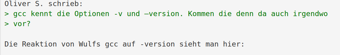

#7946338
Harald K. schrieb:
Oliver S. schrieb:
gcc kennt die Optionen -v und —version. Kommen die denn da auch irgendwo vor?
Die Reaktion von Wulfs gcc auf -version sieht man hier:
Wulf D. schrieb:
configure:4332: gcc -version >&5 gcc: error: unrecognized command-line option '-version'
Finde den Unterschied… Ist hier im Forum allerdings schwer zu erkennen. Die Langversionen der Optionen haben zwei - vorne dran.

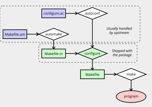

Aus den beiden Komponenten Makefile.am
AUTOMAKE_OPTIONS = foreign
EXTRA_DIST =    \
  drm.spec  \
  drm.spec.in
SUBDIRS = linux
rpm:  Makefile
  make dist
  $(RPMBUILD) -ta $(PACKAGE)-$(VERSION).tar.gz
  rm $(PACKAGE)-$(VERSION).tar.gz
und eben configure.in (moderner wäre configure.ac). erzeugen die Autotools wie autoconf, automake und aclocal dann das script configure, welches in der Kommandozeile gestartet, ein maschinenabhängiges makefile als Ergebnis liefern sollte.

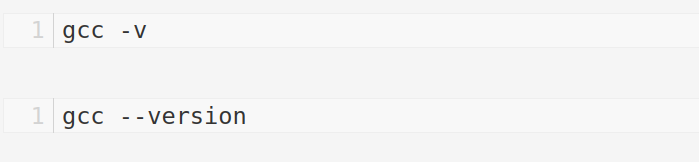

Harald K. schrieb:
Nur wenn man die Wischversion auf dem Smartphone nutzt. Auf richtigen Webbrowsern wird ein Monospaced-Font verwendet, und da ist das sehr eindeutig zu erkennen.
Bei mir sieht es auf einem "richtigen Webbrowser" mit Monospace-Font aus wie im ersten Bild. Man kann es schon erkennen, aber es ist durchaus übersehbar.
Es gibt Gründe, warum man als Programmierer sowohl auf die Verwendung von Proportionalschrift als auch auf die Verwendung typographisch ansprechender Ligaturen verzichtet.
Und es gibt einen Grund, warum man Code-Tags verwenden sollte (siehe zweites Bild):
Sowas hier ist einer davon.
