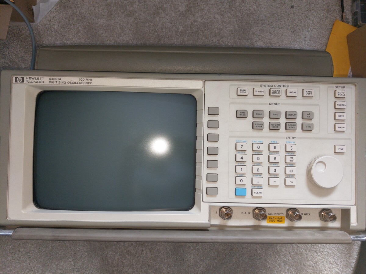

Verkaufe ein HP54501A 100Mhz 4 Kanal Oszilloskop in sehr guten Zustand.
Mit dazu gibt es ein HP10432A Tastkopf mit kompletten Zubehör in OVP, Netzkabel und Serviceanleitung.

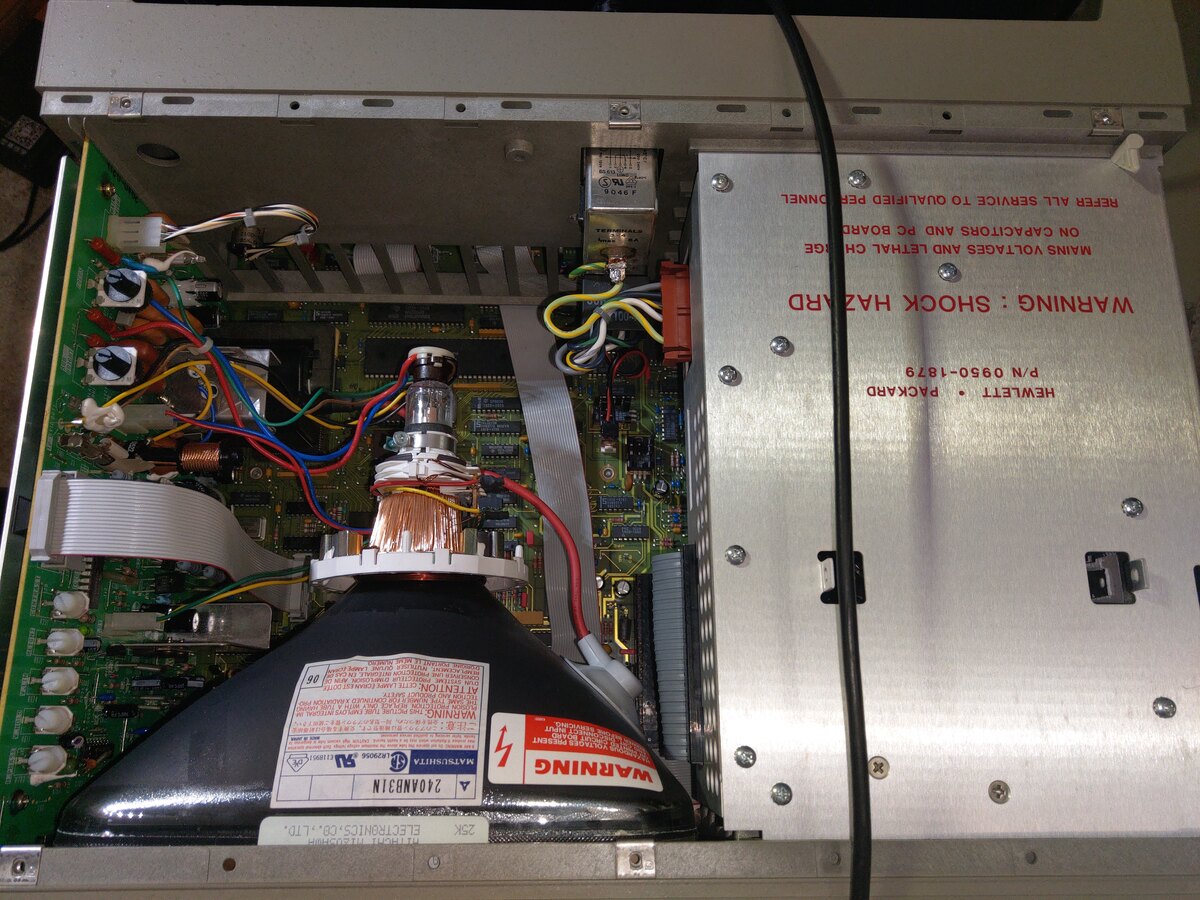

Die Elkos im Netzteil habe ich geprüft. Sind alle noch in Ihren Toleranzen und mussten nicht getauscht werden.

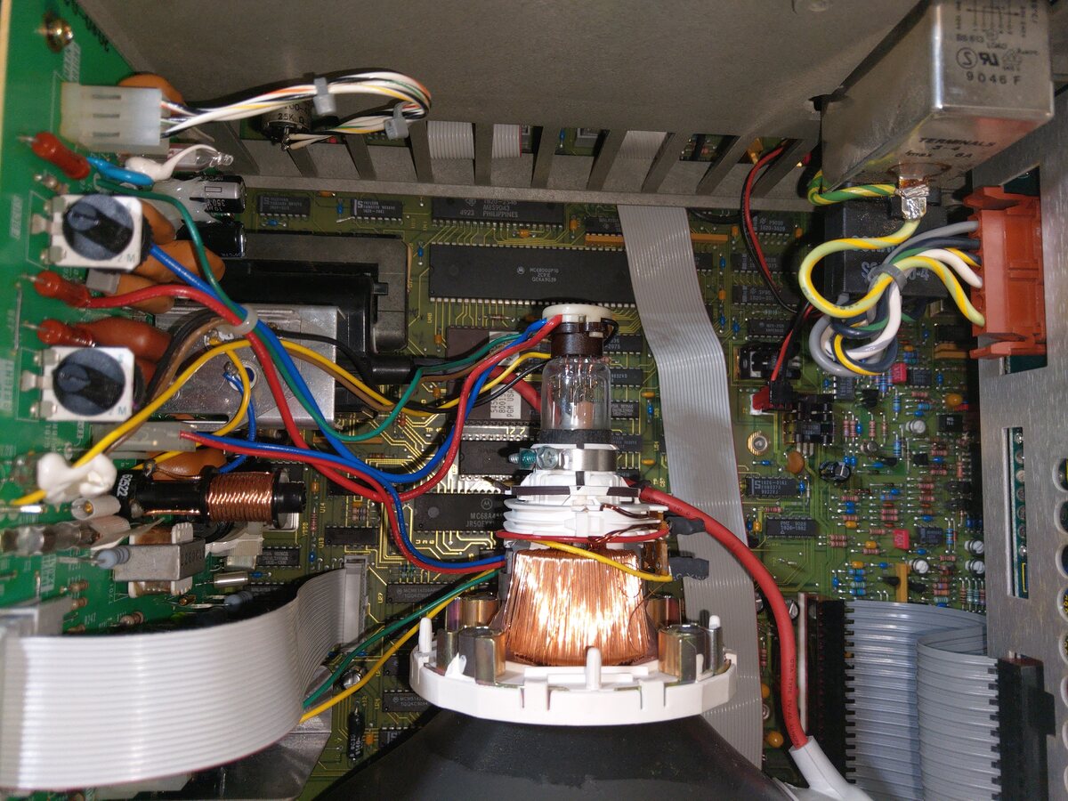

Auf der Hauptplatine, sowie der Bildröhrenplatine habe ich alle Elkos getauscht (ausgetrocknet).

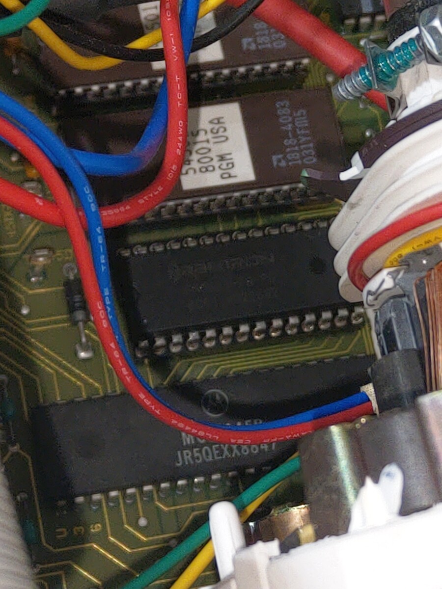

Den Dallas RAM habe ich gegen ein FRAM getauscht (gesockelt in Qualitätssockel). Somit keine Probleme mehr in Zukunft mit leeren Dallas Batterien.

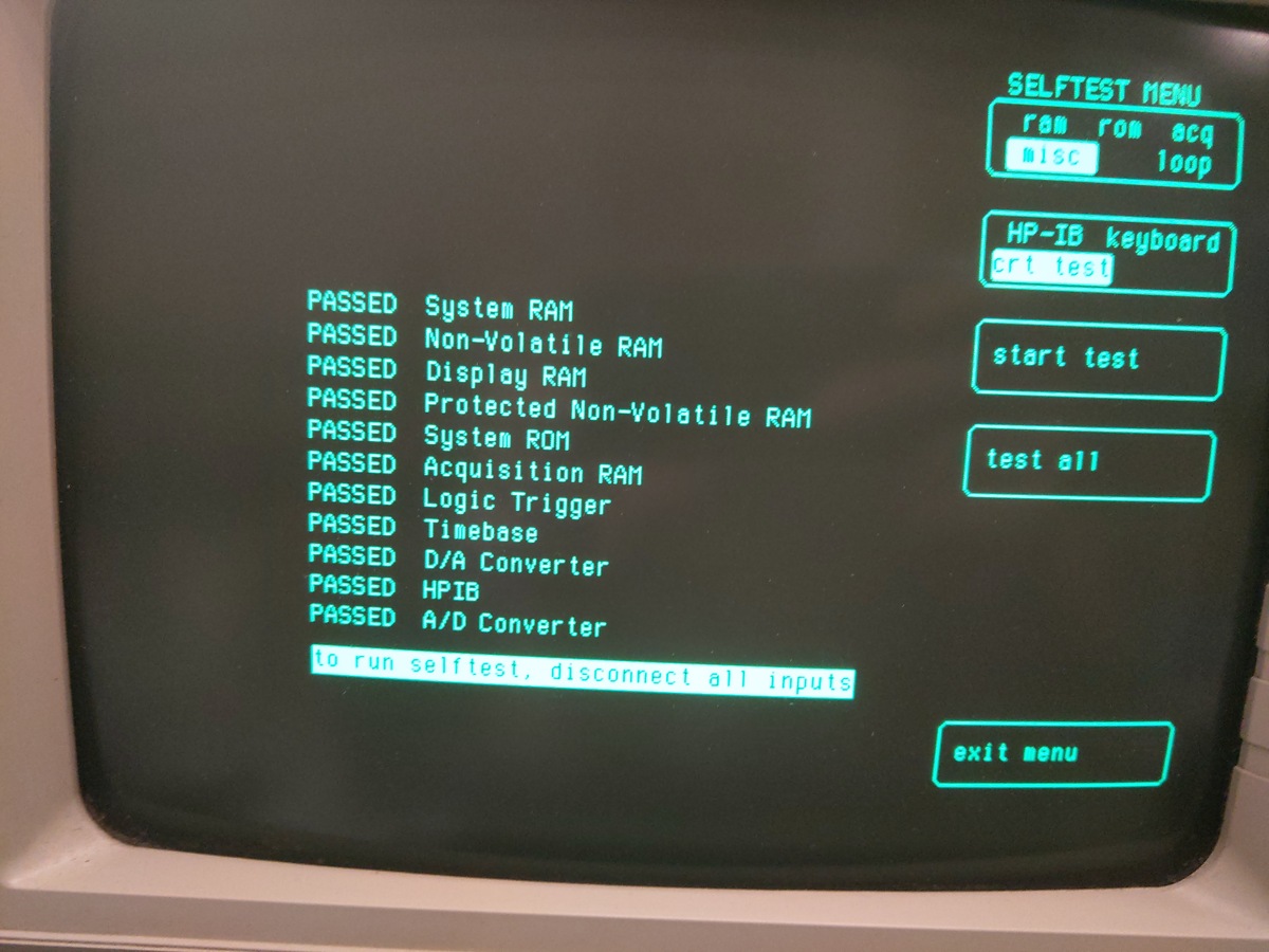

Die HP54500 Serie hat sehr ausgefeilte und umfangreiche statische und dynamische Kalibrier- und Testroutinen. Wenn da überall ein "OK" steht, kann man sich darauf schon einigermassen verlassen.

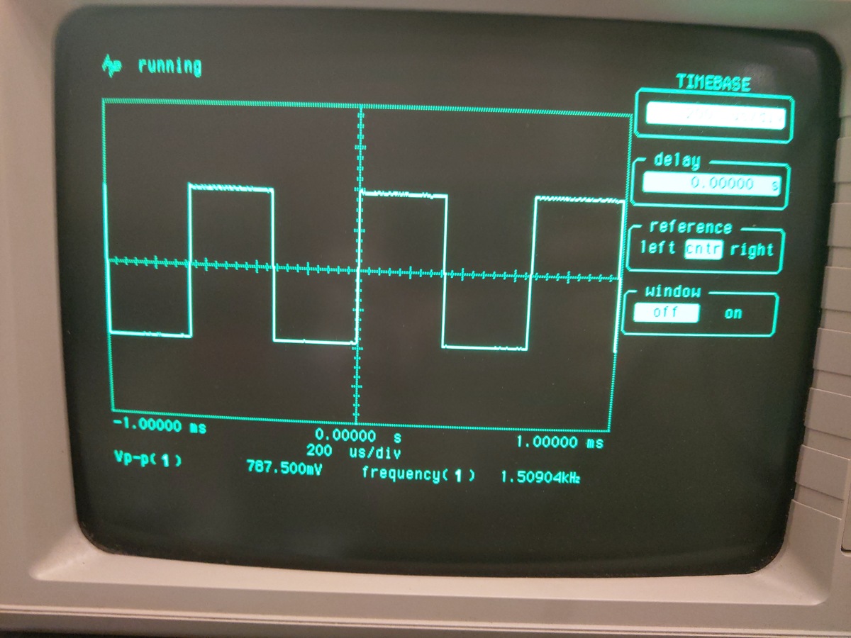

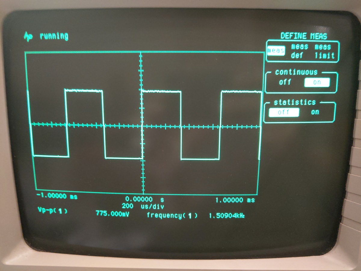

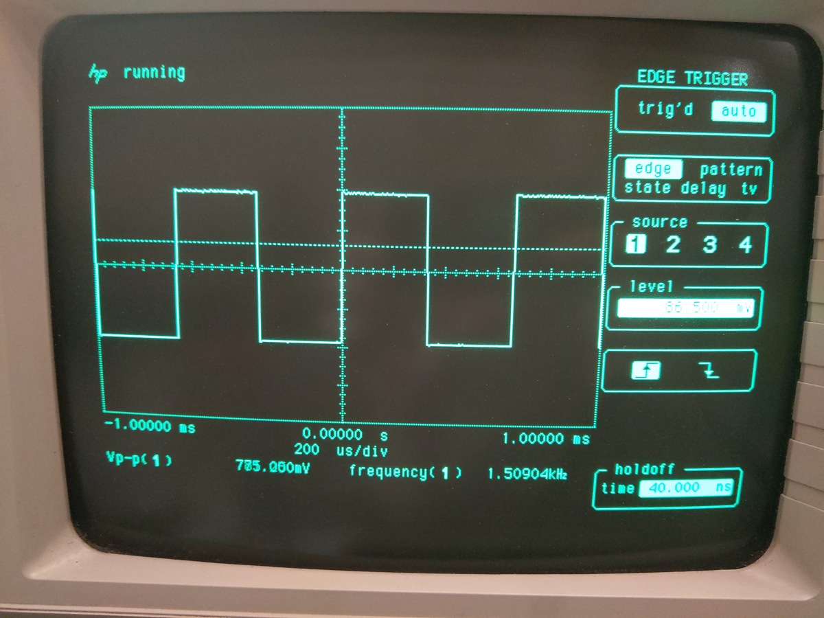

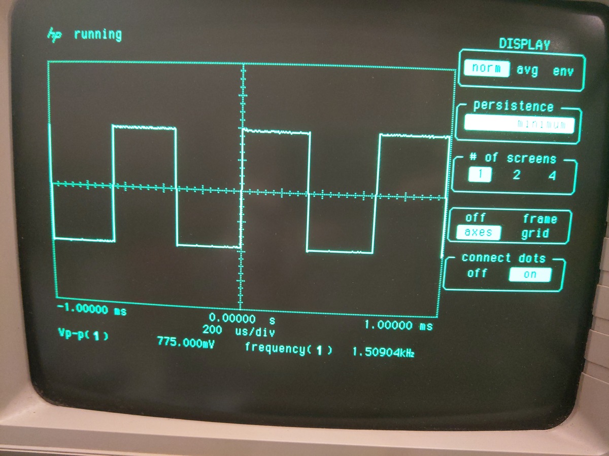

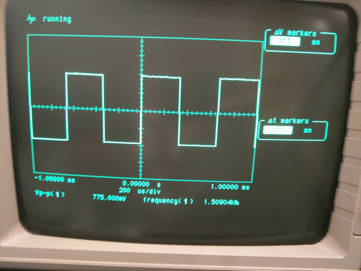

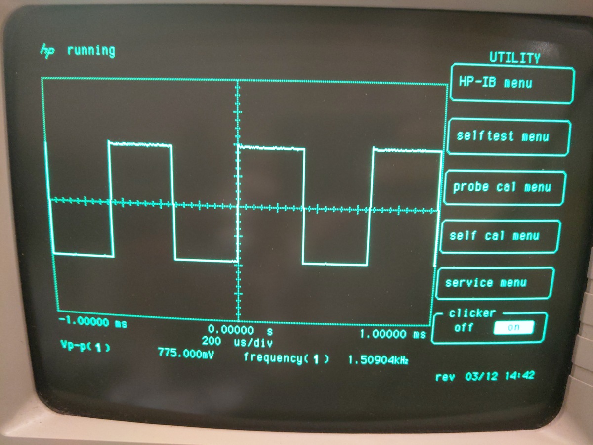

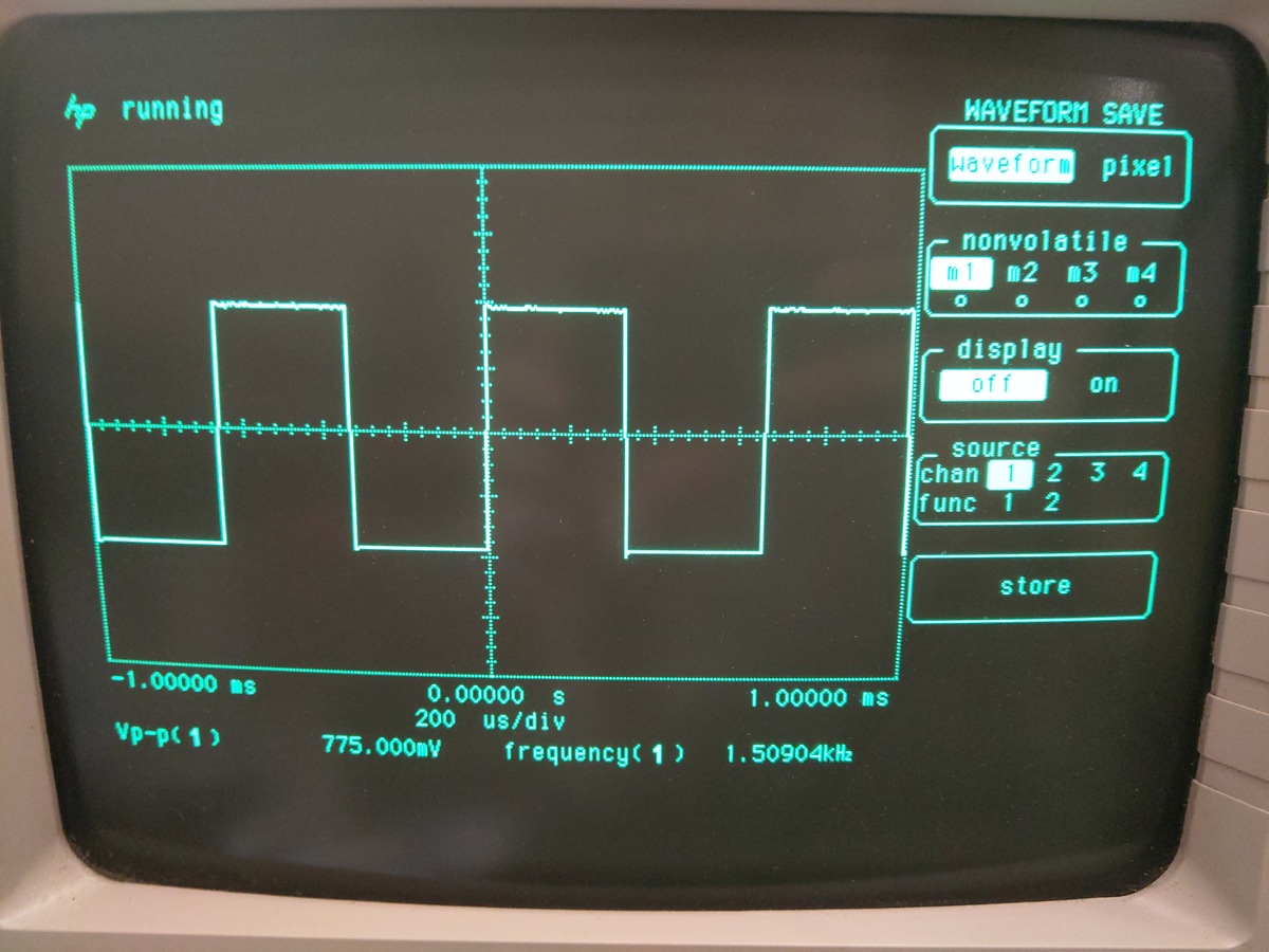

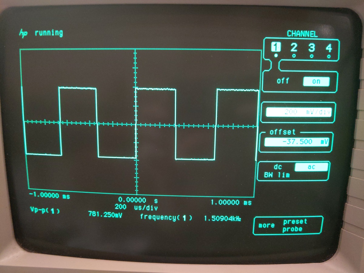

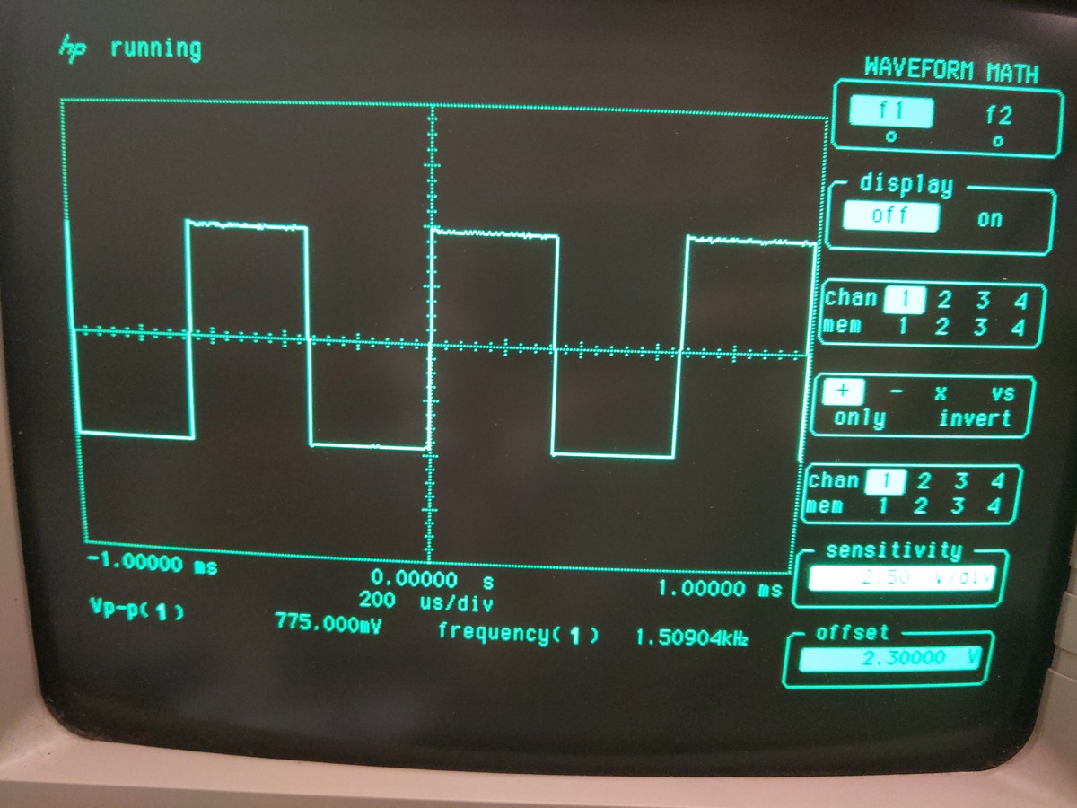

Hier wie gewünscht die Bilder vom Selbsttest und allen Menüfunktionen.
Ich habe die Selbstkalibrierung durchgeführt laut Serviceanleitung.
Alle Kanäle funktionieren (kann ich bei Bedarf auch Fotos machen).
Den Monitor habe ich nach der Serviceanleitung ebenso neu eingestellt.
Besonders gut gefällt mir an dem Oszi die Triggereinstellungen. AV Video Signale lassen sich z.b 1A darstellen (selbst probiert). Die Menüführung ist quasi selbst erklärend. Mathefunktionen gibt es auch allerhand.
