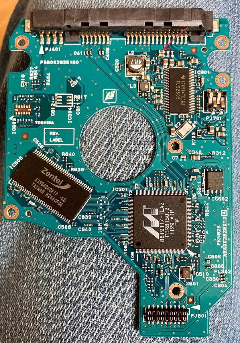

Ich habe nach einer Überspannung eine SATA HDD-Platine (Herstellungsjahr
2011) vermessen und hinter dem ersten Bauteil nach den 5 V Pins nur eine
Spannung von 0.48 V gemessen.
Kann mir jemand sagen um was für ein Bauteil es sich handelt und ob sich
der Austausch von einer neuen Spenderplatine lohnt?
Nach dem Überspannungsschaden war die Festplatte komplett stumm.
Könnte es evtl. gelingen ohne Datenverlust die angeblich baugleiche
Spenderplatine (auf der ich übrigens an derselben Stelle 5.00 V messe!)
direkt zu installieren?

von Andreas (main_pinguin)
> Jede hilfreiche Antwort ist willkommen!
Erfahrungsgemäß ist auf der Platine ein Flash Speicher verbaut der unter
anderem die Details der Festplattenparameter (Fehlerbereiche,
Kopfkorrekturdaten u. ä. Enthält. Ohne diese werden die gespeicherten
Daten nicht lesbar sein. Daher Platine komplett austauschen ist
wahrscheinlich nicht zielführend...
von H. H. (Gast)
Ferrite Bead.
von Klaus W. (archarios)
H. H. schrieb:
> Ferrite Bead.
Kann der Spannungsabfall über dieser Ferritperle die Ursache des
Ausfalls meiner Festplatte sein, und könnte ich es durch eine
kurzfristige Überbrückung des Teils testen?

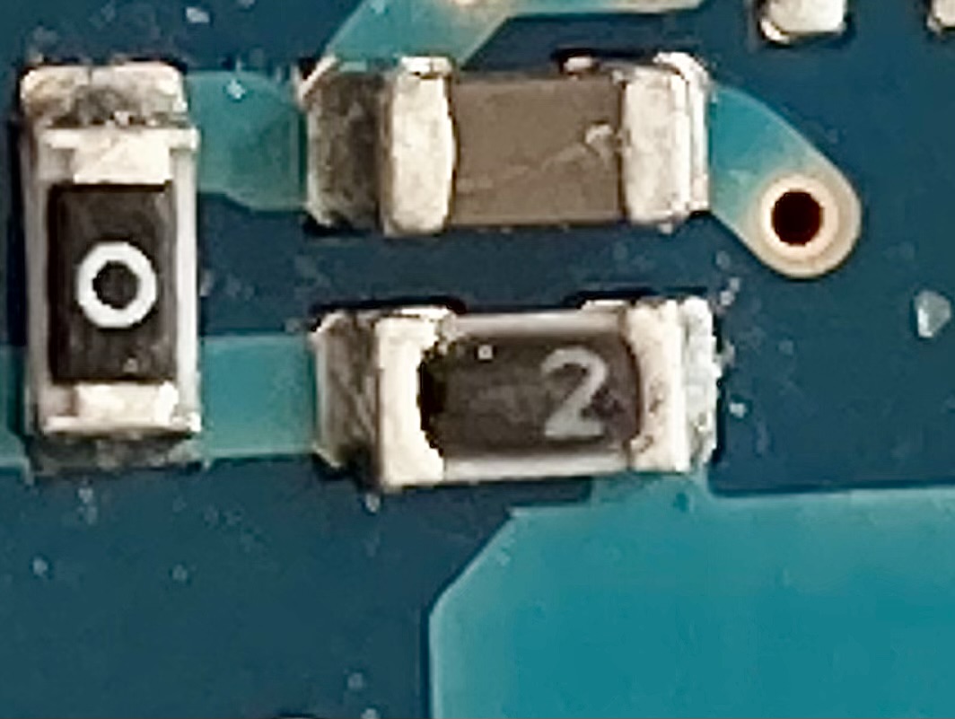

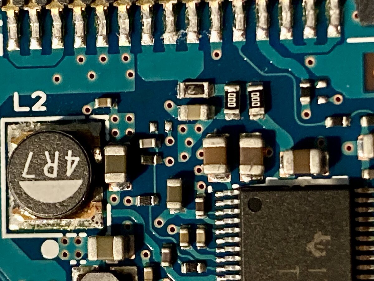

von H. H. (Gast)
Mach ein Detailfoto des relevanten Bereichs.
Hilft das?
von H. H. (Gast)
Klaus W. schrieb:
> Hilft das?
Ja.
Sieht mehr nach einer Sicherung aus.

Dann könnte ich es ja mit einer Überbrückung kurzfristig testen, oder?
von Thomas Z. (usbman)
Ich würde ja erst mal mit dem Ohmmeter testen ob nach der Sicherung
alles noch hochohmig ist
von Uwe S. (bullshit-bingo)
Soll das auf dem Bauteil vielleicht ne verkorkste 2 sein, für 2A? In
0805 hätte ich ggf. welche da, es sieht aber auf den ersten Blick eher
nach 0603 aus.
von H. H. (Gast)
Könnte auch ein "Z" sein.
Auf Entstörferriten in der Größe findet man selten ein Marking.
> nach 0603 aus.
Auf meiner Spenderplatine sieht es deutlicher wie ein 2 aus!
von H. H. (Gast)
Also 99,9% eine 2A Sicherung.
