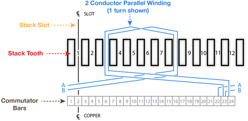

sind Ankerwicklungen von Startermotoren grundsätzlich anders verschaltet
Ich vermute, dass es unterschiedliche Motoren gibt. Hab viele (eigentlich alle) gesehen, wo alle Kontakte mit allen durch Wicklungen verbunden waren.
Habe ich hier einen Denkfehler, oder sind Ankerwicklungen von Startermotoren grundsätzlich anders verschaltet, als ich annehme?
Genau das. Und sie sind so niederohmig, dass dein Messgerät versagt.

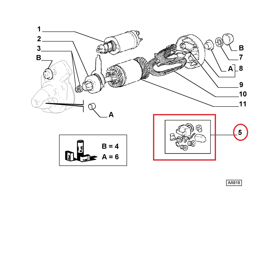

Defekt ist wohl der Kontakt im Magnetschalter des Anlassers. Früher(TM) gabs sowas als Ersatzteil.

@ Nemopuk: "Ich vermute, dass es unterschiedliche Motoren gibt. Hab viele (eigentlich alle) gesehen, wo alle Kontakte mit allen durch Wicklungen verbunden waren."
Dann habe ich das Prinzip offensichtlich überhaupt nicht verstanden. Man sieht ja manchmal Schülerprojekte wo eine einzige Spule auf einem Eisenkern gewickelt ist und dieser Eisenkern sitzt zentriert auf einer Welle. Die beiden Ende der Spule gehen gegenüberliegend an den "Kollektor". Ich hatte mir das genau so vorgestellt, nur mit sehr vielen Eisenkernen, die um 10-20 Grad gegeneinander verdreht sind. In dem Fall dürften immer nur die genau gegenüberliegenden Kollektorsegmente Kontakt haben und alles andere müsste hochohmig sein.
So sieht das in der Praxis aus https://www.leifiphysik.de/elektrizitaetslehre/kraft-auf-stromleiter-e-motor/aufgabe/dreifach-t-anker
Ggf. mit mehr als drei Spulen
Der Motor ist viel stärker, wenn immer alle Spulen gleichzeitig "arbeiten".

Da sieht man schön, dass alle Spulen miteinander verbunden sind. Ist das beim Anlasser denn im Prinzip genauso, nur dass anstatt Drei-Anker sagen wir 24 Anker vorhanden sind, die alle in Reihe geschaltet sind? Das würde die ziemlich ähnlichen Widerstände erklären. Und zwischen den Spulen geht es zu jeweils einen Kollektor-Segment?

Und die Ankerwicklungen sind immer "im Kreis" verschaltet.

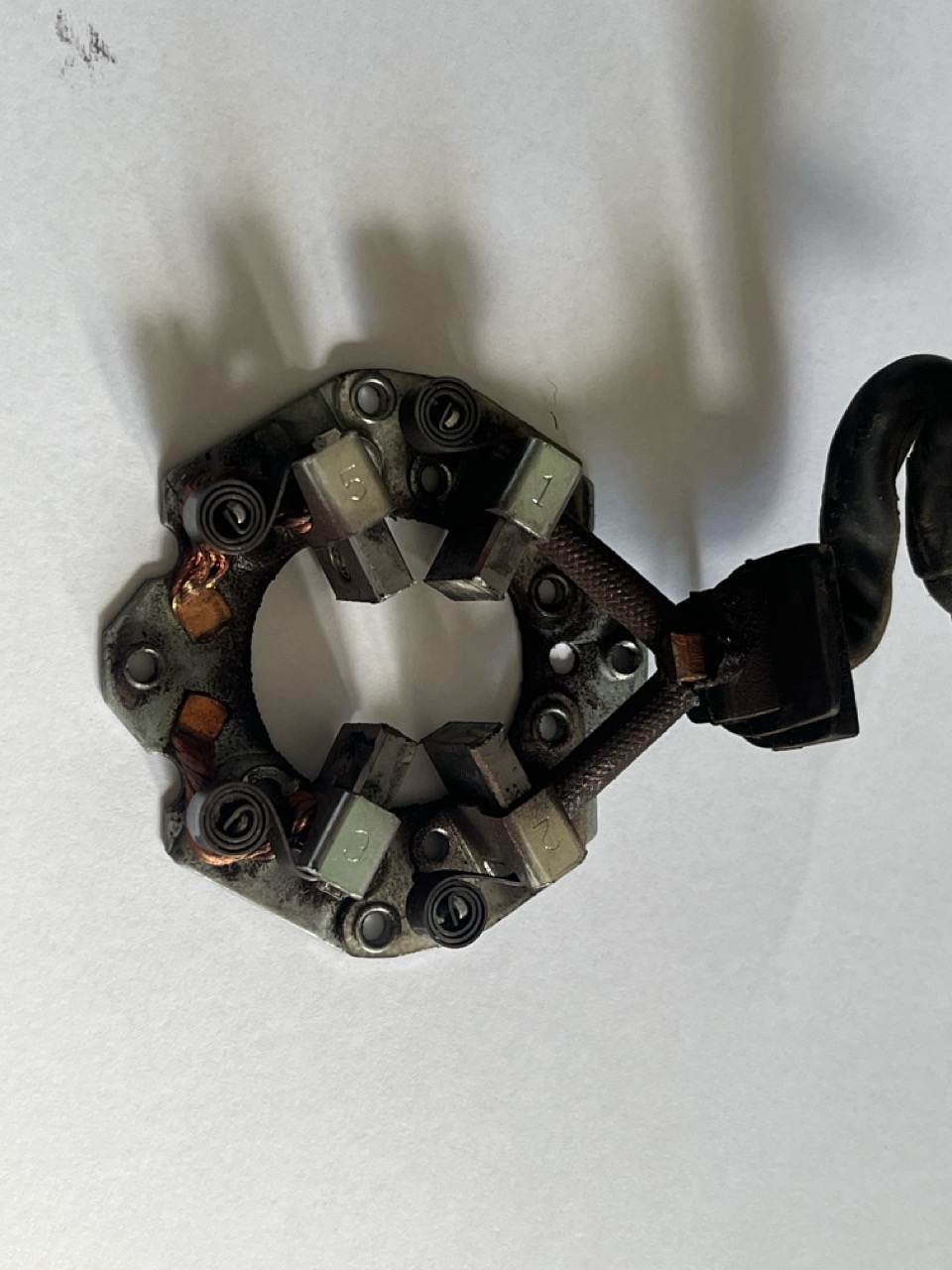

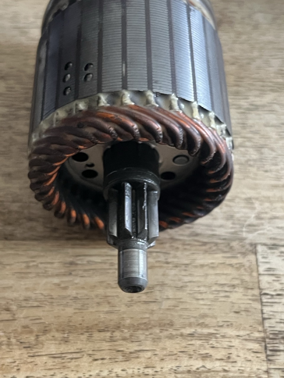

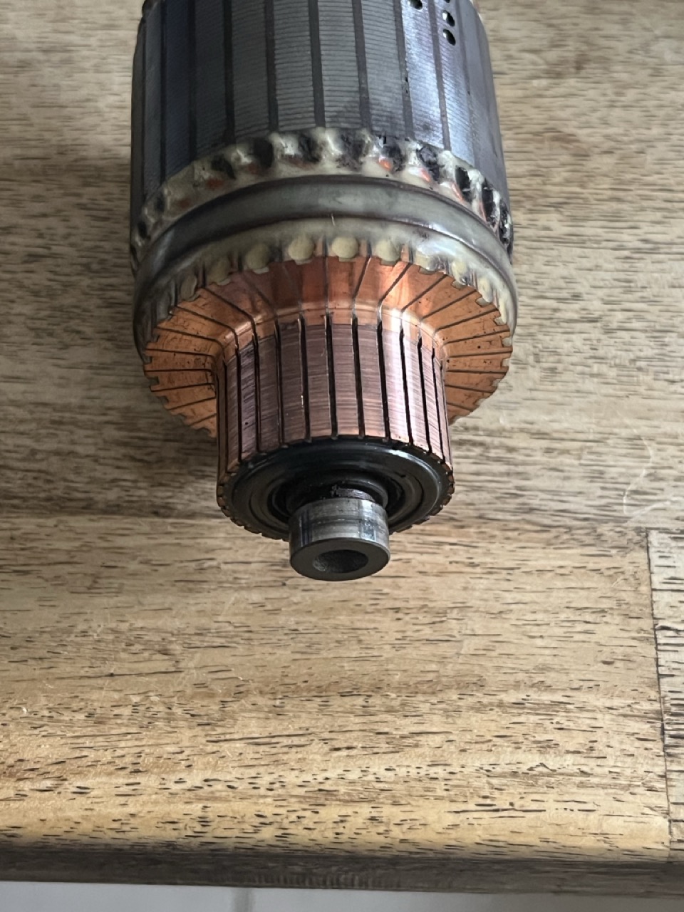

Egal von welchem Segment zu welchem ich messe – die Widerstände liegen immer im Bereich von 10–12 mΩ.
Abgesehen davon dass die Sache mit dem Nichtklacken geklärt ist scheint mir der gemessene Widerstand spontan etwas hoch zu sein. Meist ist ja nur eine Leiterschleife mit einem Stück Flachkupfer gelegt. Wenn ich dieses mit etwa 5mm² und 20cm Länge abschätze komme ich auf rechnerisch 0,7mOhm. OK, mehrere in Serie und dann noch etwas dünneres Kupfer...
Armin, du hast Recht, mir kommt das auch bisschen viel vor. Aber noch schlimmer ist: Wenn die "Spulen" in Reihe geschaltet sind, müsste der Widerstand von Segment zu Segment zunehmen. Bei 0,7mOhm pro Spule könnte das untergehen. Andererseits: Wenn das ein Ring aus "Spulen" ist, hat der Strom ja immer zwei Pfade. Rechts herum und links herum. Wenn die eine Richtung länger wird, wird die andere Richtung kürzer. Ich schätze mal, das liegt am Übergangswiderstand von den Vierdrahtklemmen zu den Kollektor-Segmenten. Dieser Widerstand wird ja mit gemessen und so gaaaanz 100% sauber ist der Kollektor auch nicht.

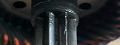

Das ist ziemlich sicher nicht das Ritzel, welches eingerückt wird. Das Ritzel im Bild wird in ein Getriebe am Anlasser eingreifen. Entweder ist das Foto nicht von seinem Anlasser oder er ist so ein Salamimann, der nur stückchenweise was herzeigt.
Bei Anlassern mit eingebautem Getriebe läuft der Motor mit höherer Drehzahl, daher ist ein Getriebe notwendig. Trotzdem baut die gesamte Mimik kleiner und hat weniger Gewicht als beim klassischen Anlasser, der direkt antreibt.

Egal von welchem Segment zu welchem ich messe – die Widerstände liegen immer im Bereich von 10–12 mΩ. Ich hätte erwartet, dass nur gegenüberliegende Segmente miteinander verbunden sind und entsprechend niedrige Widerstände zeigen, während benachbarte Segmente elektrisch getrennt sein müssten.
sind sie auch siehe obige Beispiele du musst die Kupferleitungen ohne Kohlbürsten messen!! Die müssen alle getrennt sein sonst bräuchte man den Kommutator nicht den du so schön ausgebaut hast...
Die Kohlebürsten schliesen 3-5 Kupferstäbe kurz weil so der R_Gesamt reduziert wird damit resultiert ein großer Strom -> starkes Magnetfeld -> starkes Drehmoment...
Bei vielen Japanern/Koreanern gibt's das bis heute, wenn noch verbaut. Kupferwinkel, Gleitbuchsen etc., alles einzeln zu haben.
