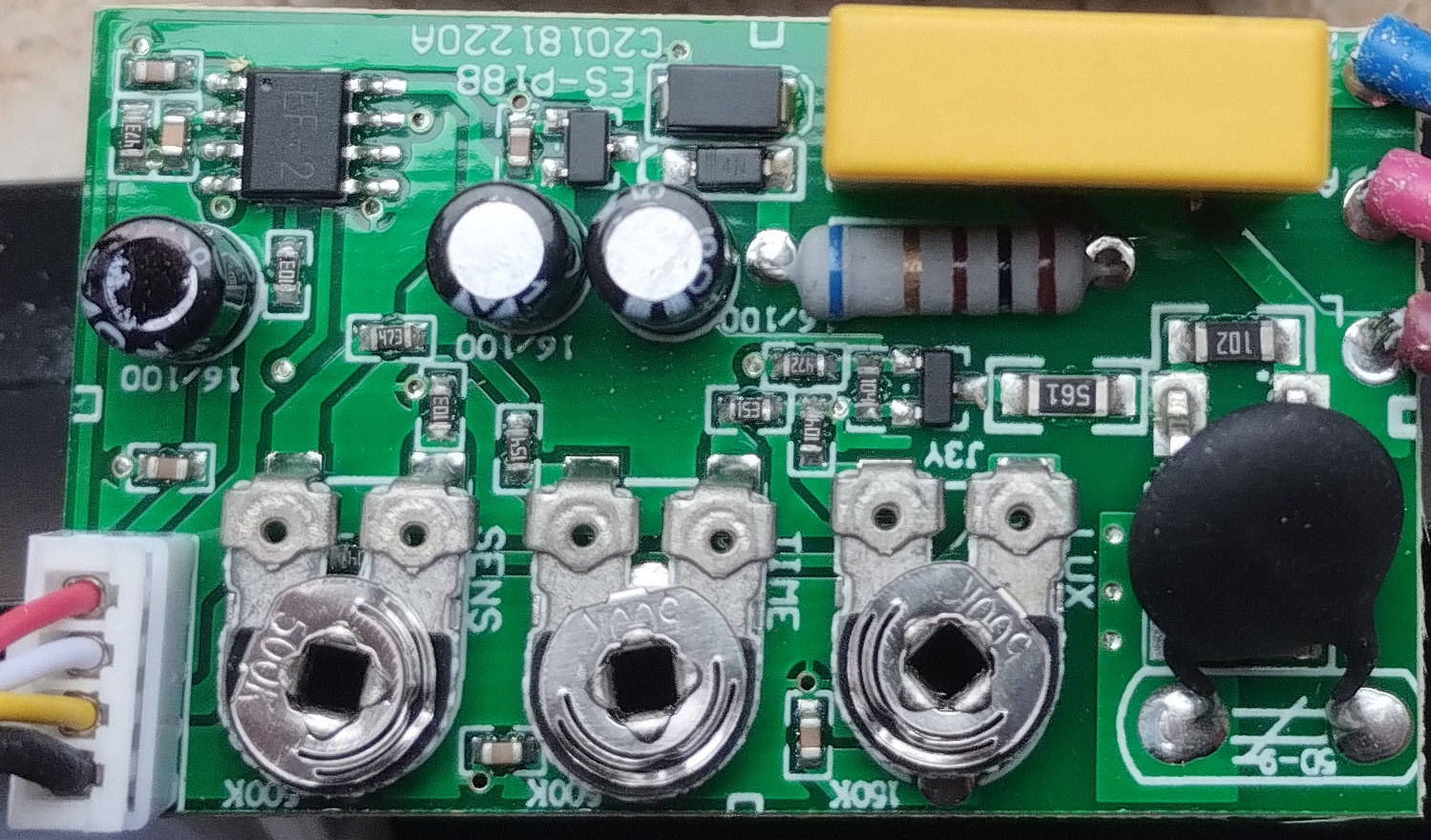

Hallo, ich hab mir vor einem Jahr oder so eine Lampe mit Bewegungsmelder gekauft, es dürfte sich dabei um eine wie hier handeln: https://www.obi.de/p/1386127/brilo-led-deckenleuchte-nici-bewegungsmelder-daemmerungssensor-silber Anfangs hat sie funktioniert, d.h. bei erkannter Bewegung ging das Licht an und nach einer gewissen Zeit wieder aus. Mittlerweile geht das Licht nicht mehr aus und so verliert sie ihren Sinn. Ich habe sie aufgeschraubt und die PCB fotographiert. Zu meiner Überraschung gehen die 230V auf die angehängte PCB und in Abhängigkeit vom Sensor werden die 230V fürs nächste Netzteil (230V~ -> 20..40Vdc) abgeklemmt oder durchgeschalten (?). Allerdings kann ich mir dabei das Dimmen noch nicht erklären. Sucht man nach **Es-P18b** findet man doch glatt den Hersteller: Es-P18b Mini PIR Bewegungsmelder https://de.made-in-china.com/co_energylux/product_Es-P18b-Mini-PIR-Motion-Senosr_ysiegeuuhg.html Nur was mache ich jetzt mit der Info. Kaputt sieht mir die PCB nicht aus. Kann mir wer 'nen Tipp geben, welches Bauteil ich am sinnvollsten kontrollieren sollte? Schöne Grüße Schotter
Schotter schrieb: > Kann mir wer 'nen Tipp geben, welches Bauteil ich am sinnvollsten > kontrollieren sollte? Den großen gelben Kondensator zuerst.

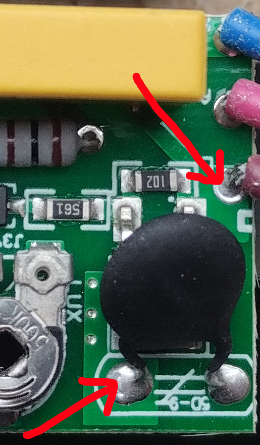

Der Triac (vermutlich unter dem großen runden schwarzen Teil) könnte kaputt sein. Dauer-Durchgang zwischen seinen Anschlüssen A1 und A2.
Und den Triac prüfen, der versteckt sich unter dem dicken, schwarzen NTC. Durchgang zwischen den markierten Punkten messen.
Schotter schrieb: > Mittlerweile geht das Licht nicht mehr aus und so verliert sie ihren Sinn. Das war nicht unmissverständlich genug formuliert. Wenn ich die Lampe frisch bestrome (also Sicherung raus und 5s später wieder rein), geht sie für 10 Sekunden an und danach wieder aus. Tiggere ich dann den Bewegungsmelder, geht sie an und **nicht** mehr aus. Damit sollte der Triac doch nicht Teil des Problems sein. Das Multimeter (Ohm) sagt ".0L", also kein Kurzer zwischen den markierten Punkten. Und den Folienkondensator habe ich mal fotographiert, ausgelötet bekomme ich ihn nicht, daher kann ich schlecht sagen, ob die gemessenen 200 nF aus der Schaltung oder der Alterung herrühren. Aufgedruckt sind 330 nF.
Björn W. schrieb: > Schotter schrieb: >> Kann mir wer 'nen Tipp geben, welches Bauteil ich am sinnvollsten >> kontrollieren sollte? > > Den großen gelben Kondensator zuerst. Der schwarze Elko am linken Bildrand gefällt mir auch nicht.

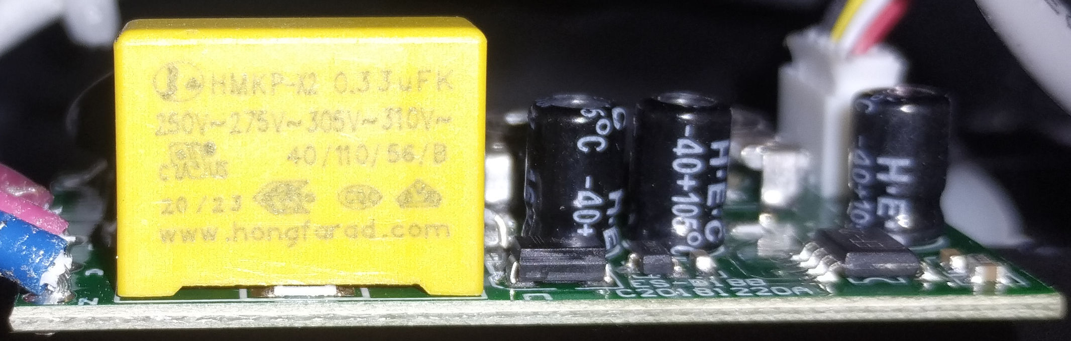

> ob die gemessenen 200 nF aus der Schaltung oder > der Alterung herrühren. Aufgedruckt sind 330 nF Ich würde sagen tausch den mal aus. Leckströme durch eine angeschlossene Schaltung führen meistens eher dazu, daß man solche Kondensatoren größer misst als sie tatsächlich sind. Du kannst auch probeweise erstmal einen zweiten mit 100nF parallel zum vorhandenen einlöten und schauen ob es dann funktioniert. Nicht gleich volle 330nF, falls der alte noch Restkapazität hat, könnte das unter Umständen die Spannungsbegrenzung überlasten. Die Elkos könnte man ggf. alle auf Verdacht tauschen, den 330nF auch. Kann aber sein, daß das zu nichts führt.

Schotter schrieb: > Triac doch nicht Teil des Problems sein. Zweifellos, dann ist der X2-Kondensator der übliche Verdächtige.
Schotter schrieb: > Und den Folienkondensator habe ich mal > fotographiert, ausgelötet bekomme ich ihn nicht, daher kann ich schlecht > sagen, ob die gemessenen 200 nF aus der Schaltung oder der Alterung > herrühren. Aufgedruckt sind 330 nF. Nur so aus Neugier: Wenn Du schon solch ein Bauteil nicht austauschen kannst, wie willst du dann überhaupt was daran reparieren?
> Stephan S. schrieb: > > Der schwarze Elko am linken Bildrand gefällt mir auch nicht. Der hat wie die anderen beiden schwarzen 100 µF bei 16 V und wirkt nur wegen der Edding-Markierung etwas komisch. > Ben B. schrieb: > > Die Elkos könnte man ggf. alle auf Verdacht tauschen, den 330nF auch. > Kann aber sein, daß das zu nichts führt. Davon gehe ich ehrlich gesagt aus. Die Lampe lag wahrscheinlich 1-2 Jahre im Regal, bei mir war sie dann ein paar Monate im Einsatz, d.h. ging vllt täglich 2, 3 Mal an. Aber das lässt die Elkos doch nicht so schnell kaputt gehen...oder?

Schotter schrieb: > Dort werde ich mich auch erstmal nach einem Folienkondensator umschauen, > denn einen 330 nF habe ich daheim nicht herumliegen. Es ist wichtig, einen X2 Typ zu verwenden. Sonst flieht dir das Gerät bei der ersten Spannungspitze spektakulär um die Ohren.
