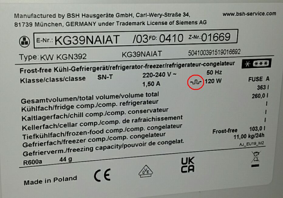

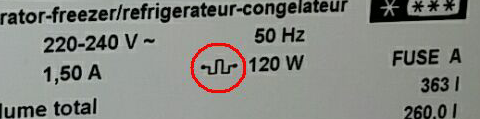

kennt jemand die Bedeutung des Symbol im roten Kreis? Die BSH-Hotline ist leider ahnungslos.
220-240V bei 1.5A und 120W passt auch nicht zusammen. Fuse A wäre noch ein weitere Rätsel.
Kennt sich wer aus?

OP #7946626
Hätte mal besser nur einen Ausschnitt des Typenschildes einstellen sollen, dann wäre der Zug nicht gleich nach dem dritten Beitrag in die falsche Richtung abgebogen. Was ich damit nachhole, siehe oben.
Peter K. schrieb:
genau - das Symbol bedeutet Heizung - hier Leistung der Abtauheizung bei NoFrost
Kann kaum sein, denn mein 24 Jahre alter Kühlschrank hat keine Abtauheizung und auch kein NoFrost - aber ebenfalls dieses Zeichen auf dem Typenschild. Beschämend ist eher, dass die Hotline es nach 24 Jahren immer noch nicht weiß.
Nemopuk schrieb:
Geraten: Es soll andeuten, dass die 120W nur Impulsweise, nicht durchgehend, aufgenommen werden.
Das würde Sinn machen. Mein Kühlschrank genehmigt sich die erste Zeit ca. 120W und läuft später mit ca. 90W. Im Mittel läuft er ca. 30% der Zeit, 70% der Zeit macht er Pause.
Nemopuk schrieb:
mehr als 1,5A sind nicht zu erwarten.
Das wäre also dann der max. Anlaufstrom für den Inverter. Kein schlechter Wert. Bei meinem alten ein/aus Kühlschrank sind keine Ampere angegeben.
Nemopuk schrieb:
Fuse A bezieht sich auf die Auslösecharakteristik der Sicherung, denke ich. https://de.wikipedia.org/wiki/Leitungsschutzschalter
Tatsächlich steht da was von A: "Siemens (nicht genormt); Halbleiterschutz; bei hoher Netzimpedanz; ähnlich Z"
Sagt mit jetzt aber gar nichts :-(
#7946661
Der gezeigte hat die Heizung und wenn Dein anderer auch eine Kühl-Gefrierkombination ist, hat er auch eine. Gerne wurden die Glühlampen der Beleuchtung als Heizung benutzt aber die sind schon länger am aussterben.

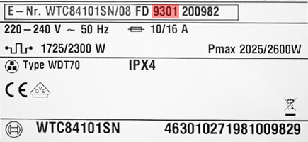

Passt doch auch zum Trockner, ebenso wie beim Kühlschrank wird die Solltemperatur durch nur zeitweises Einschalten der Heizung / des Kühlaggregates geregelt.
