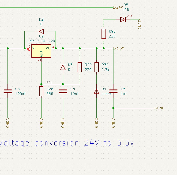

ich habe gerade festgestellt, dass mein LM317 ab einer gewissen Zeit die
Spannung erhöht. Eingang 24V, gewünschter Ausgang 3,3V. Über Nacht habe
ich bereits meinen Mikrocontroller wohl durch Überspannung verloren. Ich
habe dann heute morgen die Ausgangsspannung im Auge gehabt und nach
einigen Minuten steigt sie auf 4,9V.
Der Laststrom liegt in etwa bei 30mA, der LM317 ist kalt. Wobei ich
gestern schon festgestellt habe dass er schon bei 80mA wahnsinnig heiß
wird. Ich sehe gerade jetzt sinds sogar schon 6,5, der Mikrocontroller
ist damit wohl wiede hin.
Ich habe den Adjust Pin nochmal nachgelötet, was nichts gebracht hat.
Mikrocontroller und LM317 ersetzen bringt ebenfalls nichts.
Kann es sein dass ein Chinesischer Clone wirklich so schlecht ist? Es
gibt ein Youtube Video, dass dies behauptet und auch die schlechten
Rezensionen bei Amazon lassen das vermuten.
Ich bin jetzt drauf und dran den rauszuschmeißen wollte nur vorher
nochmal nachfragen ob es an meinem Schematic liegen kann? Die ZenerDiode
soll wohl Drift haben, aber nicht so viel denke ich.
Viele Grüße

von Daniel (daniel3)
Was macht die in Gegenflussrichtung geschaltete Diode D3 (die parallel
zu R29)?
https://www.mikrocontroller.net/attachment/679910/Power_Supply.png

von Rahul D. (rahul)
> zu R29)?
Die verhindert, dass der SPannungsregler durch die Ladungen der
Kondensatoren am Ausgang gekillt wird, sobald die Eingangsspannung
wegfällt.

von Marcel V. (mavin)
> zu R29)?
Nicht nur D3 ist überflüssig, auch der Kondensator C4 und die Diode D2
ebenfalls, denn es herrschen ja sowieso nur 3,3 Volt am Ausgang! Und
wenn die Z-Diode D4 nicht genutzt wird, dann kann sie ebenfalls zusammen
mit R30 entfallen!

von Nemopuk (nemopuk)
Ich irritiert am meisten der C4. Ich fürchte, daß er die Regelung ins
Schwingen bringt.
> wegfällt.
Das wird D3 nicht schaffen, weil sie ständig in Sperrrichtung geschaltet
ist! Wenn überhaupt, dann ist D2 dafür zuständig, aber bei einer
Spannung von nur 3,3 Volt am Ausgang, die evtl. Rückwärts am
Spannungsregler anliegen könnten, würde auch ohne D2 nichts passieren,
weil die zulässige Reversespannung vom LM317 bei 3,3V noch längst nicht
überschritten wird!
> überschritten wird!
Mist, verguckt. Ich hatte die beiden verwechselt.
Der Kram hinterm Regler ist doch sowieso fast komplett überflüssig.
Irgendwelche Entstörmaßnahmen sollten vor dem Regler erfolgen.

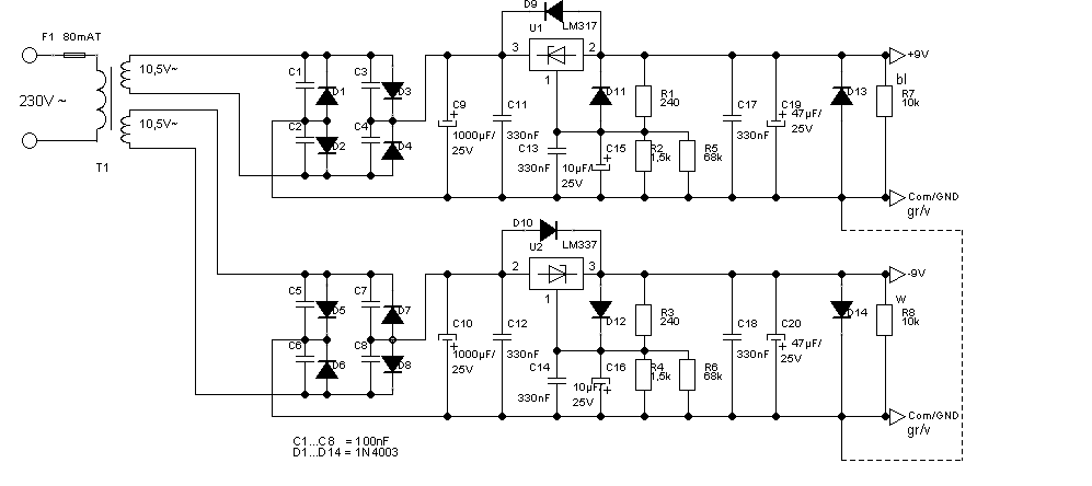

von Karl B. (gustav)
Das Platinenlayout spielt auch eine Rolle.
Alle GND gehen bei "mir" an den gemeinsamen Bezugspunkt.
Und jetzt werde ich geteert, gefedert, gesteinigt, bespuckt und aus dem
Forum herausgeekelt.
Aber trotzdem, die Schaltung im Bild funktioniert bei mir schon 10
Jahre.
Habe auch eher den Verdacht, dass das IC defekt ist.
Und UIn Max ist afaik hart an der Grenze.
Ohne Kühlkörper wird das nix.
ciao

von Axel S. (a-za-z0-9)
Roland F. schrieb:
>> Schwingen bringt.
>> ist!
> Schaut mal ins Datenblatt, da ist erklärt was es mit den beiden
> Bauteilen auf sich hat.
Im Datenblatt steht aber auch, welche Größen für die Bauteile sinnvoll
sind. So wird für C4 ein Wert von 10µF vorgeschlagen, nicht 10nF wie vom
TO verbaut. Der Kondensator lädt sich auch auf lediglich ca. 2V auf.
Definitiv zu wenig um dem LM317 zu schaden. Also ist D3 überflüssig und
C4 wirkungslos.
Der Anstieg der Ausgangspannung wird nicht zeitabhängig sein, sondern
temperaturabhängig. Eine Verlustleistung von 0.6W (30mA Ausgangsstrom)
würde ich als das Maximum ansehen, was man dem LM317 ohne richtigen(!)
Kühlkörper zumuten darf.
Wenn der LM317 ein Original ist, wird er selber sicher nicht das Problem
darstellen, zumal er eine thermische Schutzschaltung hat. Dann regelt er
die Ausgangsspannung runter, wenn ihm zu heiß wird. Aber ein falscher
LM317 kann natürlich alles machen. Falls D3 sehr hohen Sperrstrom haben
sollte, der mit der Temperatur zunimmt, könnte auch D3 das Problem
verursachen. Und natürlich auch kalte Löstellen an R28.
Aber nachdem der TO das Wort Amazon gleich zweimal in die Betreffzeile
geschrieben hat, wird wohl sein LM317 zweifelhafter Herkunft sein.

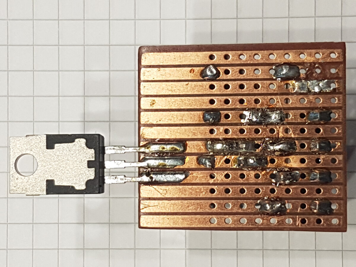

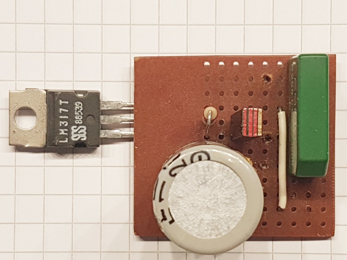

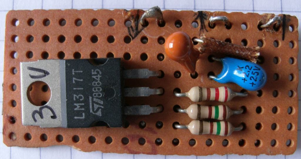

Wieso funktioniert es mit dem LM338T bei mir und beim TO mit dem LM317
(der stromschwächeren Version) nicht.
Kurzfassung:
Beziehe mich auf Datenblatt von TI
LM317 SLVS044X–SEPTEMBER 1997–REVISED SEPTEMBER 2016
Vergesst das oben von mir einkopierte Schaltbild. Hatte gestern keine
Zeit mehr, das Wichtige herauszustellen.
Dann: Der LM338T von RS-Online privat ist der im Video gezeigte und
funktioniert, wird auch nicht sonderlich heiß ohne KK (bei 12V und
0,1A).
Die 338-er von einem anderen Lieferanten liefen anfangs wunschgemäß bis
zu einem bestimmten Ausgangsstrom, wurde jedoch die Last größer, brach
Ausgangsspannung völlig zusammen. Nachmessen ergab, der Pin UAdj war
dann völlig taub.
IAdj nicht im Toleranzfeld (50-100µA oder nach Dabla).
Dann noch etwas zum Kühlen der TO-220-er:
Nur mit Schraube ist schlecht, besser mit einer speziellen Klammer.
Wunderte mich schon, wieso der 5°C/Watt Kühlkörper nicht warm
wurde:->schlechter Wärmeübergang aufgrund schlechter Montage.
Wie war das noch BDSD "bin dran self done" oder so auf Neudeutsch.
ciao
gustav
P.S.:Habe noch eine 3V Platine mit dem LM317. (Nicht 3,3V, sondern 3V

von Michael B. (laberkopp)
Mein Tip: Das passiert dir auch, wenn du einen Original TI einbaust.
Ich gehe davon aus, da dein C5 (und auch C4) zusammen mit der
Induktivität der  langen Leitungen einfach einen Schwingkreis bilden und
der LM317 dann nicht mehr ordentlich nachregelt. Aber ich weiss
natürlich nicht, welche Kondenstaoren du gewählt hast und wie der Aufbau
ist.
Daher: Nimm einen Original LM317 (vielleicht findest du ie auf alten
Platinen die du zum Ausschlachten hast) und bau die bei ansonsten
neränderter Schaltung ein.
Und wenn du damit bewiesen hast, daß es nicht am Regler liegt sondern am
Aufbau, lass D2 D3 D4 C4 R30 weg und nimm für C5 einen Elko mit
ordentlichem ESR.
"The LM317 has a small inductance on it's output which can form a
resonant circuit with the output capacitor if there is not enough ESR to
damp the resonance."

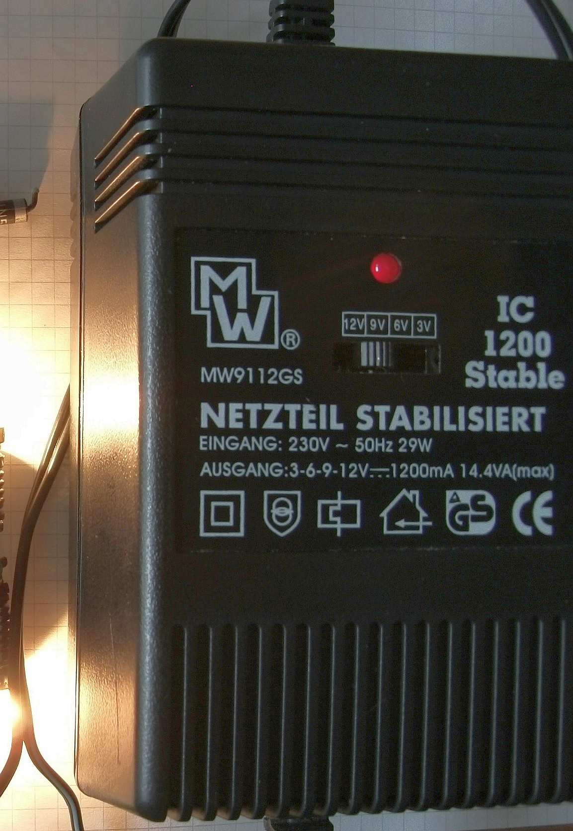

Hier das Ergebnis des oben versprochenen Tests.
Also:
R1 = 220 Ohm; R2 = 150 + 150 Ohm in Reihe
Uin = 24 V
U Out = 2,94 V
Tantal am Eingang 2,2µF/35V
Tantal am Ausgang 2,2µF/25V
kein Kondensator an Pin Adjust
Bei 100mA Ausgangsstrom wird das IC lecker warm. Passender Kühlkörper
und richtige Montage (Klammer) zwingend erforderlich.
Dieses Teil stammt aus dem Radionetzteil, sollte 3V liefern.
(Hab' ich jetzt nicht extra umgemodelt auf die Schnelle.)
Die Tantals kann man ja rausschmeißen und durch was Besseres ersetzen.
Und: IC ist höchstwahrscheinlich Originalware.
ciao
gustav

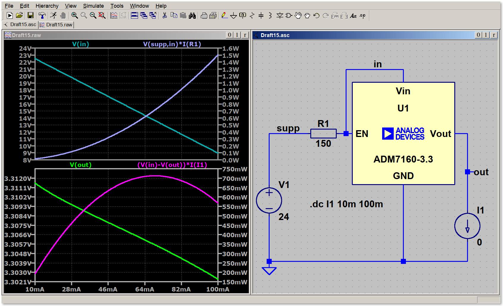

Peter K. schrieb:
> der ADM7160 ist auf Vin max. 5,5V limitiert
> und ein Regler braucht am Eingang und Ausgang einen Kondensator
Roland, Peter, der dient nur als Platzhalter für einen irgend einen 3.3V
Regler. Auf die Schaltung kommt es aber auch gar nicht an, sondern auf
die sich ergebenden Kurven der Lastverteilung mit zunehmendem Strom.
Der Regler bleibt immer unter einem Watt Verlustleistung.
Und die Kurven decken sich natürlich mit denen eines 317ers von dem ich
gerade kein Spice Modell zur Verfügung habe.
Man kann auch schön sehen, dass der als Platzhalter eingesetzte Regler
sich um die (für ihn) zu hohe Eingangsspannung gar nicht kümmert.
Aber an den Beißreflexartigen Kommentaren kann man ebenso gut erkennen,
dass eben nicht sein kann was nicht sein darf.
von H. H. (Gast)

von Martin S. (sirnails)
Ein originaler LM317 verwendet eine interne Spannungsreferenz, die
zwischen 0°C und 150°C etwa 0,02V verliert. Der Spannungsteiler am
Adjust wird auf die 1,25V eingestellt. Du hast einen 220/380R Teiler,
entsprechend kann sich bei 150°C die Ausgangsspannung auf typisch 5,24V
erhöhen (kann natürlich im Einzelfall auch mehr sein).
Wenn die Spannung mit weniger Erwärmung höher wird, dann liegt das an
einer miserablen internen Spannungsreferenz. Bei China-Clonen durchaus
zu erwarten.
Wenn der LM kalt bleibt, sollte er auch nicht driften. Und wenn doch,
ist er halt einfach Schrott.
Kaufe keine Bauteile bei Ali, Ebay oder Amazon. Kaufe sie bei den
Distris. Teurer, aber die Ersparnis ist den Ärger nicht wert.

von Andrew T. (marsufant)
> mit R30 entfallen!
Ja, das ist vollkommen richtig erkannt. Alle diese Bauteile sidn in
diesme Aufbau über.
Das Datenblatt bei ti.com weist sogar darauf im Text hin, das D2, D3 bei
diesen Spannungne und Abblockkondenstoren nicht erforderlich sind.
Und D4 mit 4,7k davor -- worst case (D4 kurzeschlossen) könnte in dem
Zweig unter 1mA fliessen -- vernachlässigbar.
Es gibt "Trafo" Netzteile mit 3V.
Die Frage, die der TO jetzt stellen könnte, wie ist es möglich, dass so
ein großer Spannungsbereich per Schalter wählbar ist.
Ganz einfach:
Nicht nur die spannungseinstellenden Widerstände des eingebauten LM317
werden geschaltet, sondern simultan auch
Trafo-Sekundärwicklungs-Anzapfungen.
Und bei 3V= kommen da höchstens 6V ~ an der Sekundäre raus. (Keine 24V.)
Und der Kühlkörper ist so schon recht groß im Gerät.
Habe das Netzteil im Dauerbetrieb bei eingestellten 12V mit 1A belastet.
Die Temperatur an den Gleichrichterdioden betrug 80°C. KK 60°C.
Aus 24V  3,3V zu machen, wie der TO sich das vorstellt, ist so
jedenfalls keine gute Idee. Selbst so Universalnetzteile - wie gezeigt -
machen das anders.
ciao
