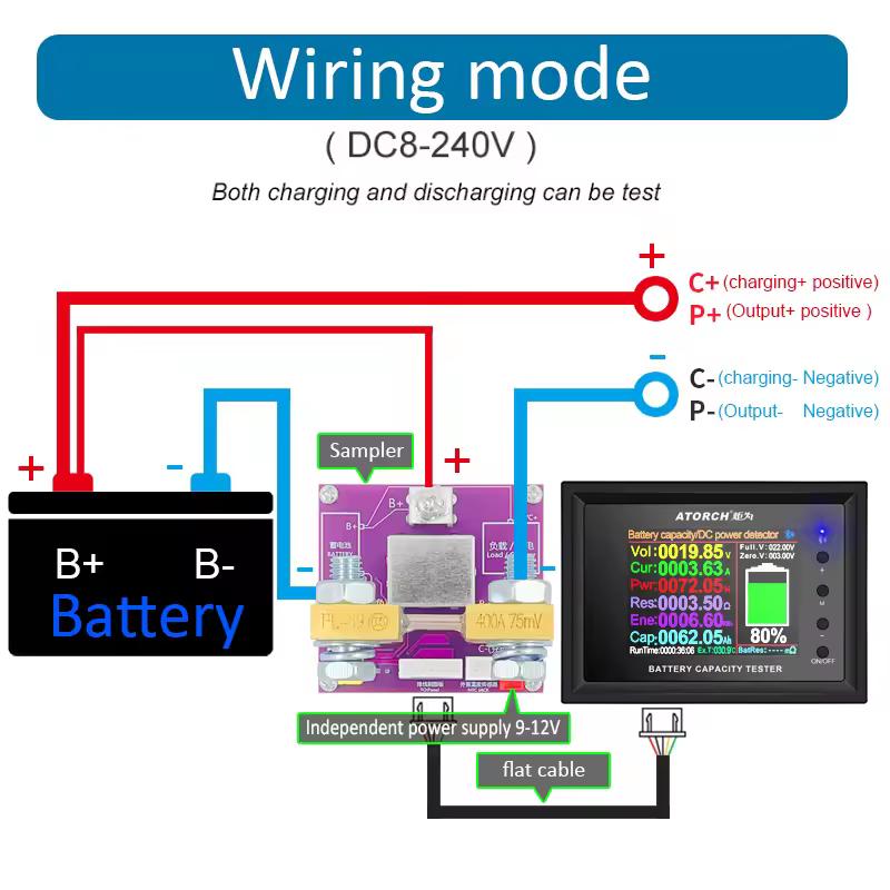

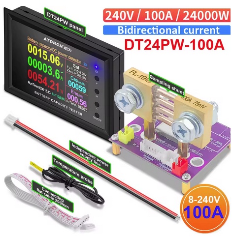

von Uuu B. (hansdampf2)
mögliches Anzeigenmodul (Strom/Spannung/Leistung) für 25 EUR:
[https://de.aliexpress.com/item/4001159364475.html]
--> "DC8-240V/0 ~ 1000A DT24PW"
allerdings habe ich keine Ahnung, ob tatsächlich 8-240V unterstützt
werden (oder nur 8-24,0V). Ähnliche chinesische Anzeigen
(Batteriemanagement bis 48V) funktionieren allerdings recht gut. Ist
vielleicht auch nur das Display ohne Sampler und den WLAN-Zugang.

Der Messbereich des Teils (24kW) wird allerdings nicht so richtig zur
Leistungsaufnahme eines 2kW Heizstabes passen. Da wird man evtl. zu
einem größeren Shunt greifen, falls die Stromaufnahme deutlich unter den
100A bleibt.

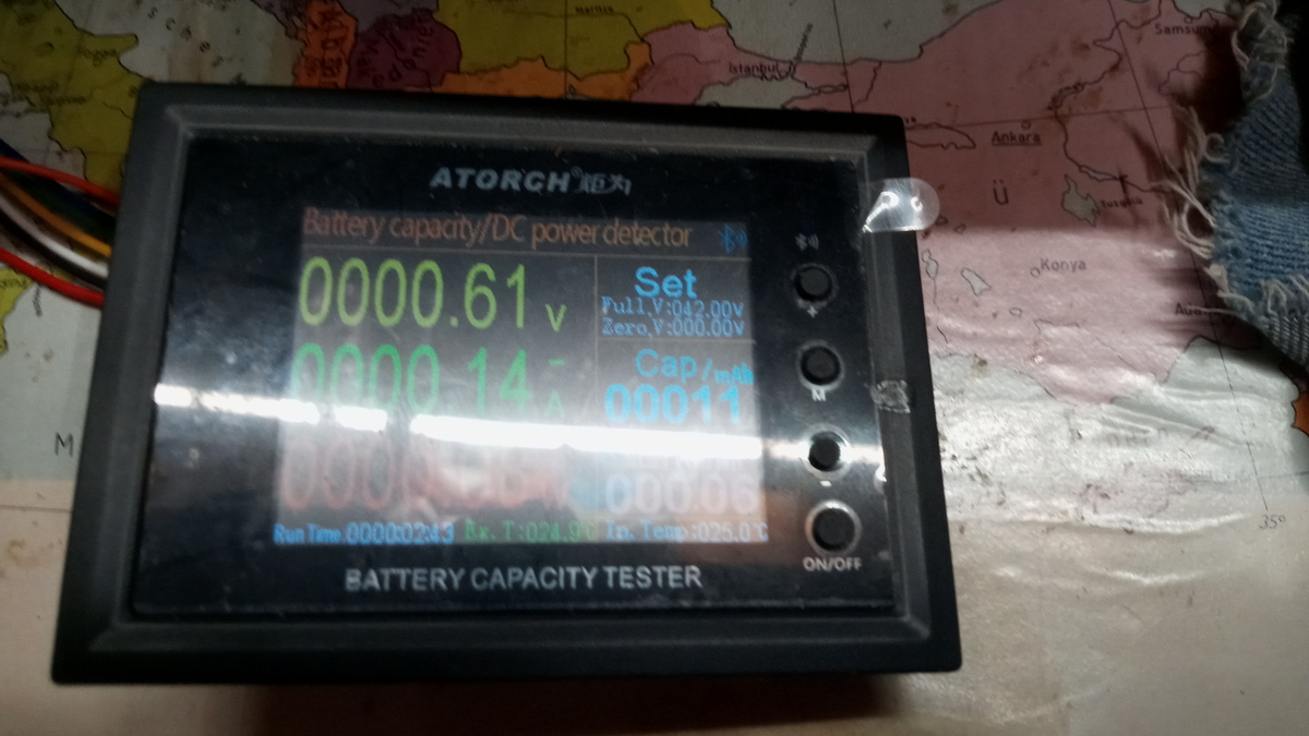

von Ralf X. (ralf0815)

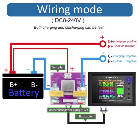

Ich habe das Teil in der 100 A Version hier und bisher bis ~150 VDC
benutzt.
Die 8 VDC nach unten muss man nur beachten, wenn man ohne
Zusatzversorgung (9 - 12 VDC) auskommen möchte.
Mit der Zusatzversorgung startet die korrekte Messung und
Datenübertragung ab 0 V.
Dieses Angebot gibt es für Altkunden auch immer wieder ab ~16,-€ in
unterschiedlichen Shuntbestückungen, meine 100 A Kombi hatte ich für
rund 17,-€ bekommen.
Für Neuanmelder aktuell für 5,09€ und versandkostenfrei...

Diese Kombi von Shuntmodul, Anzeige, etc. gibt es ab 30 A bis 1000 A
Shunt.
Die Anzeige von V, A, W, etc. erfolgt mit zwei Nachkommastellen, ich
vermesse damit zur Not auch einzelne 18650er Zellen, auch wenn ich dafür
bessere Möglichkeiten habe.
Für Kapazitätsmessung für E-Bikes u.ä. ideal, wobei es dort ja auch
selten mal über 1 kW geht, eher weit darunter.
PS: Sorry für das verkackte Foto, aber Datenübertragung von Cam auf PC
wird derzeit von Win11 (?) verweigert, also auf die schnelle eins mit
dem Handy "nachgeschossen" und nach hier geschickt.

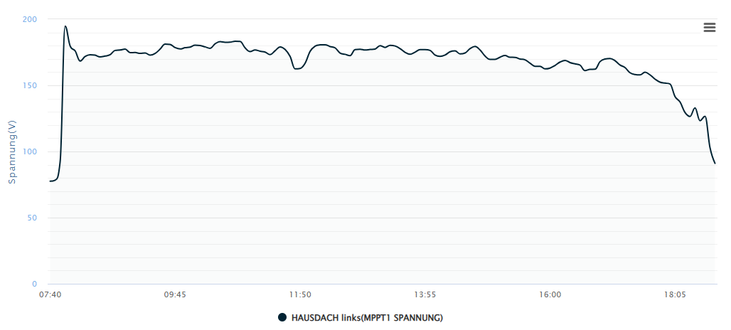

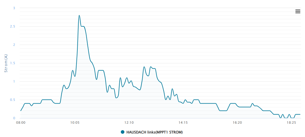

von Franc W. (franc)
Rainer W. schrieb:
> Wenn du verraten würdest, in welchem Strom- und Spannungsbereich dein
> Heizstab betrieben wird bzw. was aus deinen Solarmodulen heraus kommt,
> würde das zielgerichtete Antworten deutlich erleichtern.
Die vier Module liefern so ca. 100-200 Volt je Sonne. Haben 455 Wp
jeweils.

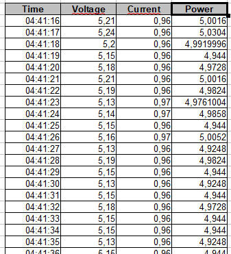

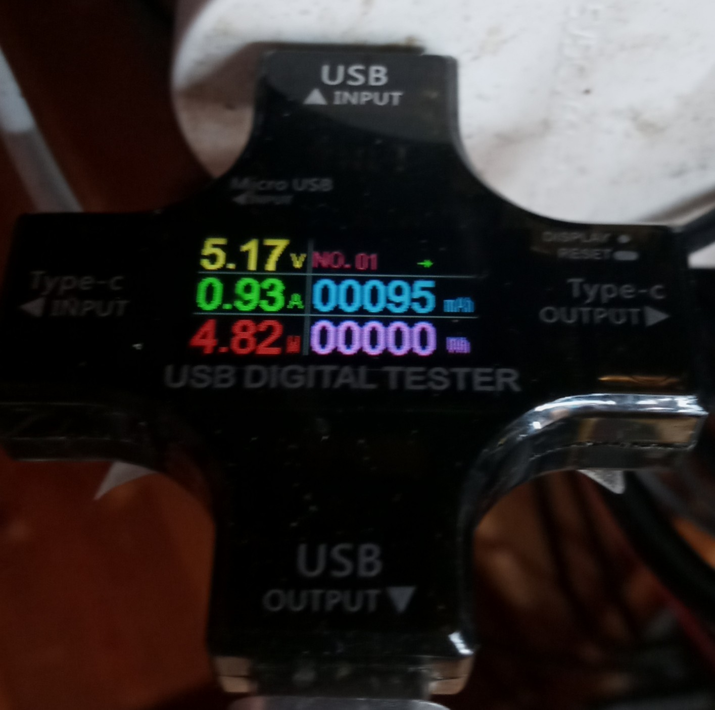

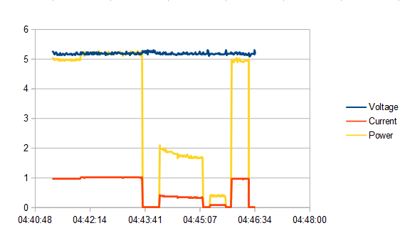

Da gibt es doch genügend Erfahrundwerte, Tabellen und Kurven....
Ein 455 Wp Modul ist aktuell und ohne dass es verwandt sein muss, sollte
es ähnliche Werte liefern, wie z.B.:
https://solarhandel24.de/products/ja-solar-455w-bifazial-glas-glas-black-frame-jam54d40?variant=55010053423490
auch wenn Franc von bis zu 50 V pro Modul schreibt, mehr als 40 V
Leerlauf sind da selten.
15 A Kurzschlussstrom auch selten, aber bei Dämmerung und z.B unter 0,1
A Arbeitsstrom bei dann ggf. 20 V / Modul = 8 W gesamt lohnt auch die
Messung kaum noch.

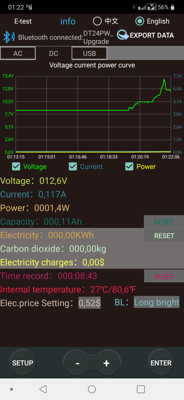

Aber die Anzeige geht bis runter auf 10 mA, ob noch genauer intern auf
Leistungs- und Kapazitätsdaten gerechnet wird, weiss ich noch nicht.
Schwachstelle ist bei Atorch die Software.
Gerade mal die aktuelle(?) Version von "E-test" auf dem Handy aufgemacht
und etwas an der Messquelle gedreht.
Versuche gleich noch einen Screen nachzuschieben.
Dort sogar drei Nachkommastellen für Ampere, aber nur eine für Volt und
Watt, bei Wh und Ah wieder zwei...
Speichert man die Daten ab (export data) sieht es aber viel schlimmer
aus.
Dann reine Stufenkurven...
> aus.
Also da muss ich mich etwas korrigieren, zumindest mit der Android-App
der E-Test Version, die ich aktuell mal getestet habe.
Jetzt nicht mit dem Shunt der bisher hier im Thread angesprochenen
Kombination, sondern eines (Atorch) USB-Testers mit BT.
In der Exporttabelle stehen Spannung und Strom mit jeweils zwei
Nachkommastellen und Leistung mit bis zu sagenhaften 7 davon...
Von Stufenkurven keine Spur mehr.
(Die hohen Stufen habe ich vorsätzlich durch wechseln der Lasten
erzeugt.)
Muss mal sehen, was dem eigentlichen Teil von oben wirklich zu entlocken
ist, win11 nimmt wieder Daten von aussen an, vielleicht funktioniert
dann sogar der BT-USB-Stecker wieder.

von Manfred P. (pruckelfred)
Rainer W. schrieb:
>> Frank hatte kalte Füsse bzgl. der gleichzeitig aufzunehmender Spannung
>> bekommen.
> Für die Spannung gilt das gleiche Argument wie für den Shunt. Ein
> Spannungsteiler hilft gegen zu hohe Spannung.
Es macht trotzdem einen Unterschied, ob man Strom oder Spannung messen
will. Der Stromshunt liegt beidseitig auf hohem Potential, was die Sache
für den Differenzverstärker schwierig macht.
Aus meiner Sicht wäre das ein Grund, einen Stromwandler zu bevorzugen.
Aber, ob das überhaupt etwas wird:
Franc W. schrieb:
> Oder als Bauanleitung (ohne würde ich zu lange brauchen, als dass ich es
> anfinge).
von Rainer W. (rawi)
Manfred P. schrieb:
> Der Stromshunt liegt beidseitig auf hohem Potential, ...
Gibt es dafür irgendeinen Grund? Von welchem Stromsensor sprichst du?
Bei dem von Uuu B. verlinkten ist das jedenfalls nicht der Fall. Dort
liegt der Shunt laut Produktbeschreibung in der Minus-Leitung.
Rainer W. schrieb:
Zur korrekten Leistungsmessung liegt das Shuntmodul auch an Plus.
Insgesamt würde ich an einer installierten PV aus 4 Standardmodulen in
Serie die blanken Finger weder an Plus, noch an Minus legen..😋
Redest du vom Shunt oder vom Leistungsmessmodul?
Natürlich muss für eine Leistungsmessung auch die Spannung gemessen
werden, aber das hat mit dem Shunt nichts zu tun. Der Shunt liegt bei
dem Modul in der Minus-Leitung (s. angehängt Kopie vom Anschlussplan:
dicke Anschlüsse am Shunt, blau gezeichnete Leitungen).
Nein, guck in den Anschlussplan in der Produktbeschreibung.
Ralf X. schrieb:
> ... allerdings sollte er den Teilen noch ein kleines Gehäuse gönnen.
Allerdings! Bei ca. 200 V unbedingt erforderlich.
Ich habe jetzt die Variante von Atorch bestellt
(https://de.aliexpress.com/item/1005009200028220.html - CW20), wo dabei
steht, dass man sie in die Smart Life App einbinden kann, die verwende
ich nämlich schon für ein paar WLAN Thermometer, Steckdosen, Rauchmelder
und WLAN LS (Sicherungen).
Die Bluetooth Variante
(https://de.aliexpress.com/item/4001159364475.html - die DT24PW, da
steht nichts von WLAN dabei) wäre nicht so praktisch, ich will sie im
Keller an die Wand montieren.

von Christian M. (likeme)
Wenn man an der PV Leistung misst reicht nur eine Stromzange. Die
Spannung ist immer recht gleich. Anbei Screenshot einer PV Anlage an
einem total wolkigen, wechselhaften Herbsttag.
Bei mir dürfte das Diagramm des Stroms nicht so wechselhaft aussehen,
weil ich ja nur einen Verbraucher (den ELWA Heizstab) dran hängen habe
der immer  ungefähr gleich zieht.
Gibt es bei dir keine Wolken?
Bei PV bestimmt die Sonneneinstrahlung, wieviel Leistung aus der Anlage
raus kommt und nicht das Typenschild des Heizstabes ;-)
