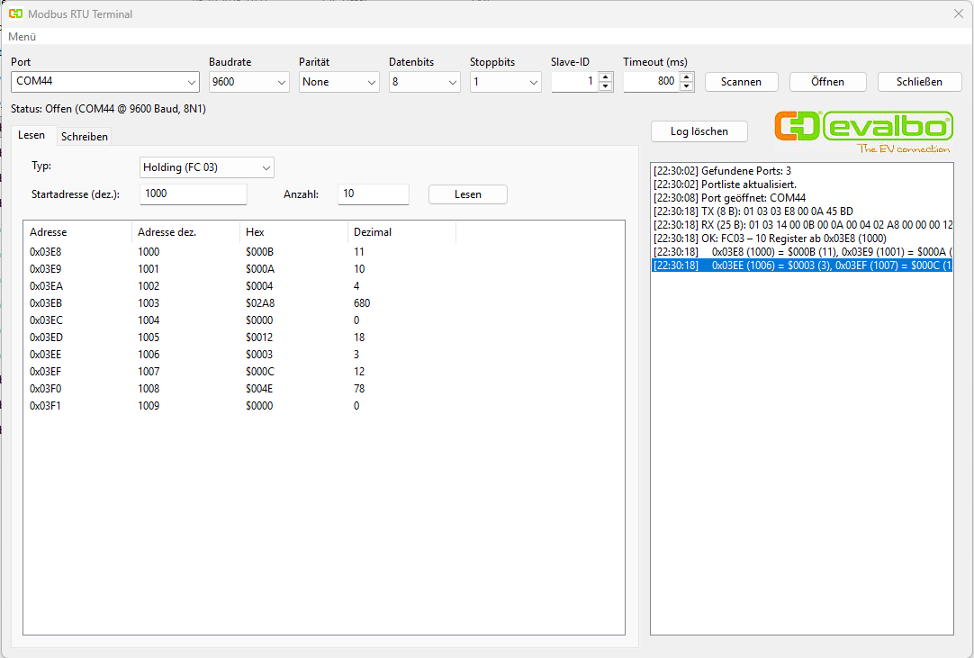

ich habe ein kleines Modbus RTU Terminal geschrieben.
Es hat gerade mal um die 540 kByte mit grafischer Oberfläche als
ausführbare Datei ohne Installation.
Da ich kein einfaches sauber funktionierendes Terminal hierfür gefunden
habe, habe ich selbst eines erstellt. Es ist komplett kostenlos.
Vielleicht ist es auch für andere hilfreich.
Das Terminal unterstützt Read Holding und Input Register FC03/FC04 und
Write Single und Multiple Register FC06/FC16.
Über Feedback bin ich dankbar.
Gerne erweitere ich das Terminal, oder behebe Fehler.
Es ist selbstverständlich frei von Viren, Malware, etc..
VG
Roland

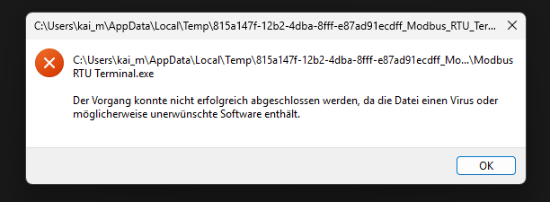

von Joachim .. (joachim_01)
Hm...
von Rainer W. (rawi)
Joachim .. schrieb:
> Hm...
False positive
Und das heißt?
von Roland T. (rolandt)
Joachim .. schrieb:
> Und das heißt?
Dass fälschlicherweise Schadsoftware erkannt wurde.
Ich habe ja den Sourcecode vor mir liegen und mein System ist frei von
Schadsoftware. Würde mich sehr wundern, wenn da was infiziert wäre. :)
Kommt die Meldung von Windows selbst?
Über virustotal.com kannst du prüfen, welcher Virenscanner darauf
anschlägt.
Das sind 4 Stück von geschätzt 100 Virenscanner, darunter Microsoft.
Wobei ich bei mir keine Meldung bekomme.

von Robert B. (crolexx)
hast du das zufällig in Delphi (Embarcadero) geschrieben?
dann ist es klar ein false positiv.
wir verwenden 20 Jahre alte Tools, und seit einigen Jahren jammert das
scheiß Windows dass die Software unzuverlässig ist.
Auffällig ist es nur bei Tools die auf die serielle Schnittstelle
zugreifen.
Robert B. schrieb:
> zugreifen.
Nein, das Terminal wurde in Pure Basic geschrieben. Scheint aber das
gleiche Problem zu haben ...

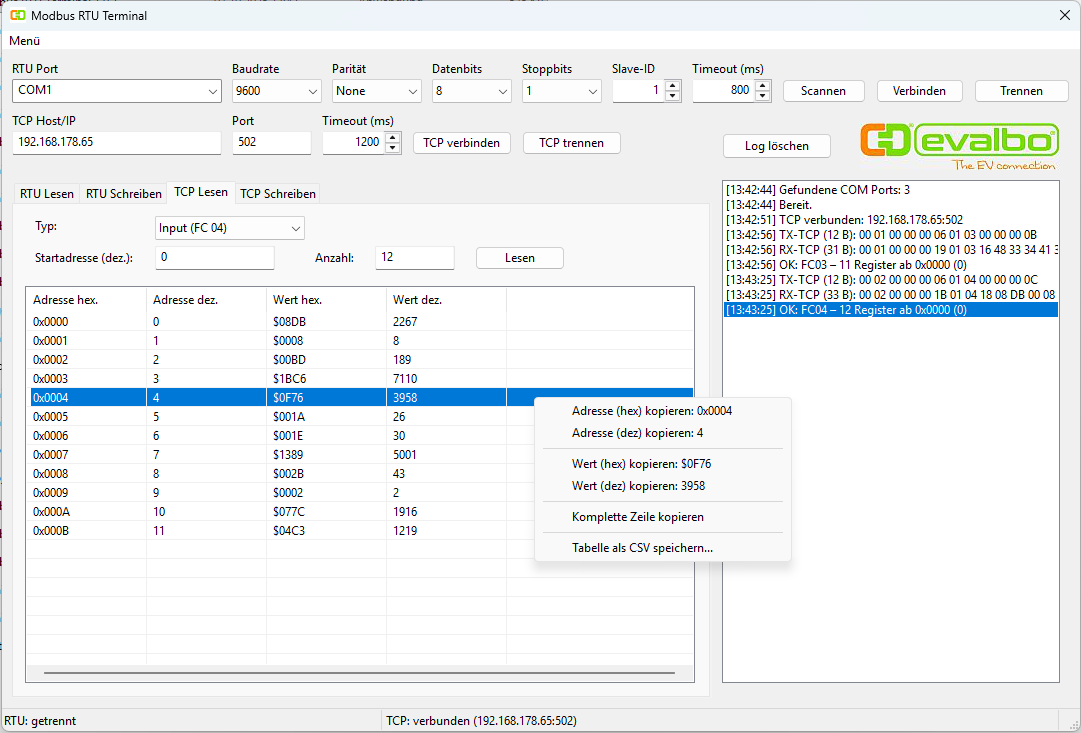

Rahul D. schrieb:
> Rainer W. schrieb:
>> welche Verlegeart auch immer du mit
>> dieser Wortschöpfung beschreiben magst.
> "Pröl" oder "Pröhl" (die genaue Schreibweise ist mir gerade entfallen)
> sind überflüssige Dinge.
> Das Programm oben unterstützt doch nur Modbus RTU. Ergo ist da erst
> wieder ein Umsetzer auf Ethernet nötig. Dann wäre ein Ethernet-Interface
> per Software doch sinnvoller, da es entsprechendes (mit dem gleichen
> oder sogar größeren Funktionsumfang) schon gibt.
RTU nutzt z.B. ein Energiemeter oder andere Geräte, die keinen Ethernet
Anschluss oder WLAN haben.
Modbus TCP füge ich aber noch hinzu. Benötige ich z.B. für
Wechselrichter, die nicht über RTU angeschlossen sind.
Ja, es gibt bessere Programme mit größerem Funktionsumfang, aber ich
wollte es so einfach wie möglich halten. Es soll ein kleines kostenloses
Programm bleiben und einfach zu bedienen sein, mit den Funktionen, die
am häufigsten benötigt werden.
Mein Gedanke war lediglich etwas Feedback zu bekommen, was man besser
machen bzw. ergänzen kann.
