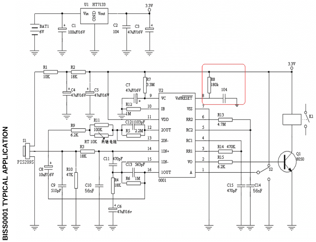

möchte einen 5V HC-SR501 mit einem 3.3V ESP betreiben.
Normal nehme ich für die typische 5V Sensoren bzw. die mit 5V stabiler
laufen, einen Bi-direktionalen LevelShifter von 3.3V - 5V.
Jetzt sehe ich im Netz aber versch. Anschlussmöglichkeiten.
Einmal wird der HC-SR501 gleich nur mit 3.3V betrieben und bei einem
anderen Schema wird er mit 5V betrieben da das Signal was er ausgibt nur
max 3.3V besitzt.
Ist das so korrekt, kann man die Signalleitung getrost an einen ESP
hängen der ja nur 3.3V veträgt?
Sollte ich die VCC Leitung nicht doch besser mit 5V anschliessen damit
er stabiler läuft?

Der Sensor (PIR+BISS0001) läuft mit 3,3V.
Auf den HC-SR501 Modulen sitzt (meist?) ein Spannungsregler von 5V auf
3,3V.
Warum meinst du, dass du einen Level Shifter benötigst?
Hast du einmal den Schaltplan von deinem Modul und das Datenblatt vom
BISS0001 angesehen?
Um das Modul mit 3,3V zu versorgen, ist es wenig sinnvoll, am Eingang
des Spannungsreglers 3,3V anzuschließen, weil der Regler deutlich mehr
als 3,3V benötigt, um auf 3,3V an seinem Ausgang regeln zu können.

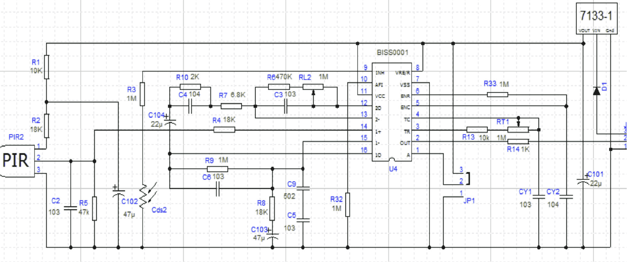

Hier ist ein Schaltplan gezeigt
https://components101.com/sites/default/files/component_datasheet/HC%20SR501%20PIR%20Sensor%20Datasheet.pdf
Aber über 10k +18k zum Sensor kann ja nicht viel Strom fließen.
Die 65mA müsste vor allem der Auswertechip BISS0001 ziehen.

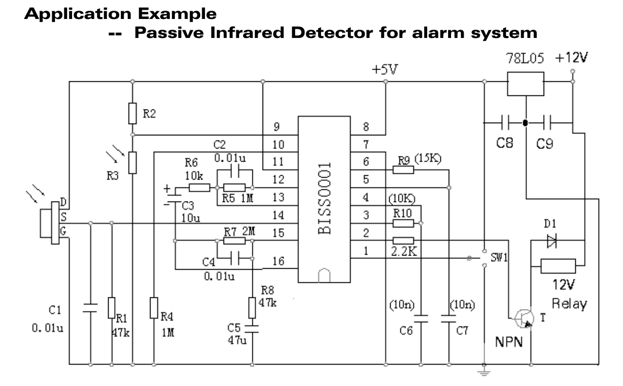

Sparkfun hat einen Sensor direkt an 5V liegen
https://cdn.sparkfun.com/assets/6/7/b/3/6/BISS0001_Datasheet.pdf
https://www.alldatasheet.com/datasheet-pdf/view/1132257/SILVAN/BISS0001.html

Da liegen wieder die 18k+10k in der Zuleitung.
Also muss man genau gucken, was auf dem Modul mit der
Versorgungsspannung passiert. Viele haben vor dem Spannungsregler auch
noch eine Verpolschutzdiode, die zusätzlich um die 0,7V kostet.
Der Trigger für den BISS0001 funktioniert in jedem Fall mit 3.3V
Signalen.

Das sind die drei genannten Schaltpläne. Das Sensor heißt
unterschiedlich, und zweimal ist noch ein CdS Fotowiderstand zusätzlich
enthalten.

von Rainer W. (rawi)
Christoph db1uq K. schrieb:
> Der soll wohl die Helligkeitsabhängigkeit des PIR-Sensors ausbügeln.
Was hat ein PIR-Sensor mit dem Spektralbereich eines LDR zu tun?
VC ist der Trigger disable input, d.h. bei Nutzung des Sensors zur
Steuerung einer Lampe kann man mit dem LDR als Umgebungslichtsensor
verhindern, dass bei Tageslicht die Lampe angeht. Ein Blick ins
Datenblatt ...
> Ich dachte, so etwas gelesen zu haben, die "Datenblätter" sagen wenig
> dazu:
Das Datenblatt des BISS0001 sagt dazu:
"Trigger disable input (VC > 0.2·Vdd =enable; VC < 0.2·Vdd =disabled)".
Das ist doch eine klare Aussage. Was der Nutzer dort dran hängt, bleibt
ihm überlassen.
Falls jemand eine Außenleuchte damit steuern will, mag ein LDR ganz
praktisch sein. Bei einer Katzenklappe möchte man dem Stubentiger
vielleicht auch tagsüber eine Chance geben.
Guten Morgen Rainer
Das hatten wir schon längst korrigiert, ich hatte wohl die
Temperaturkompensation verwechselt. Die korrigiert eine
Temperaturabhängigkeit der Sensorreichweite. Wie die "performance
compensation" funktioniert, sagt das Datenblatt nicht.
Ein externer Widerstandssensor ist in keinem Schaltplan zu sehen, auch
im Datenblatt-Text gibt es nur Betriebstemperatur und Lagertemperatur.
Das muss wohl ab Werk eingestellt sein, "factory reset" könnte das
heißen.
> Das hatten wir schon längst korrigiert, ...
Dann aber bitte auch richtig. So ist es etwas irreführend, falls jemand
nachmessen will:
> Fällt die Spannung unter 0.2 Volt, wird der Chip deaktiviert.
Der Schwellwert zum aktivieren des Bewegungsmelders liegt lt. DB um
einen Faktor Vdd/V höher ("VC < 0.2·Vdd =disabled"), d.h. bei einer
Versorgungsspannung von z.B. Vdd=5V liegt die Schwelle bei 1.0V.
Die "0.2" in der Angabe im Datenblatt ist ein dimensionslose Größe,
nämlich ein Faktor vor dem "Vdd" und keine absolute Spannungsangabe.
Rainer W. schrieb:
> 0.2 Volt
Das war ein Zitat aus "Wolles Elektronikkiste", die ich oben verlinkt
habe.
Stimmt, das Datenblatt sagt:
"pin 9 VC  Trigger disable input (VC >0.2Vdd=enable;  VC<0.2Vdd
=disabled)"
damit liegt die Schwelle für Vdd=5V bei +1V, das hatte ich nicht
überprüft.
