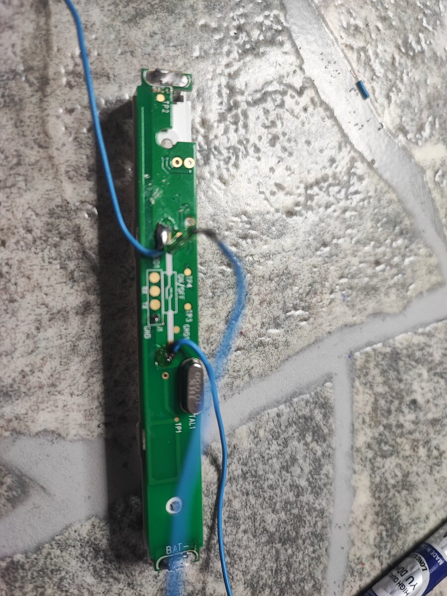

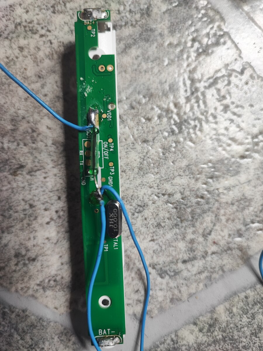

habe die Olympia Protect 9266, die die Fähigkeit hat eine Meldung über
das GSM Netz zu bekommen.

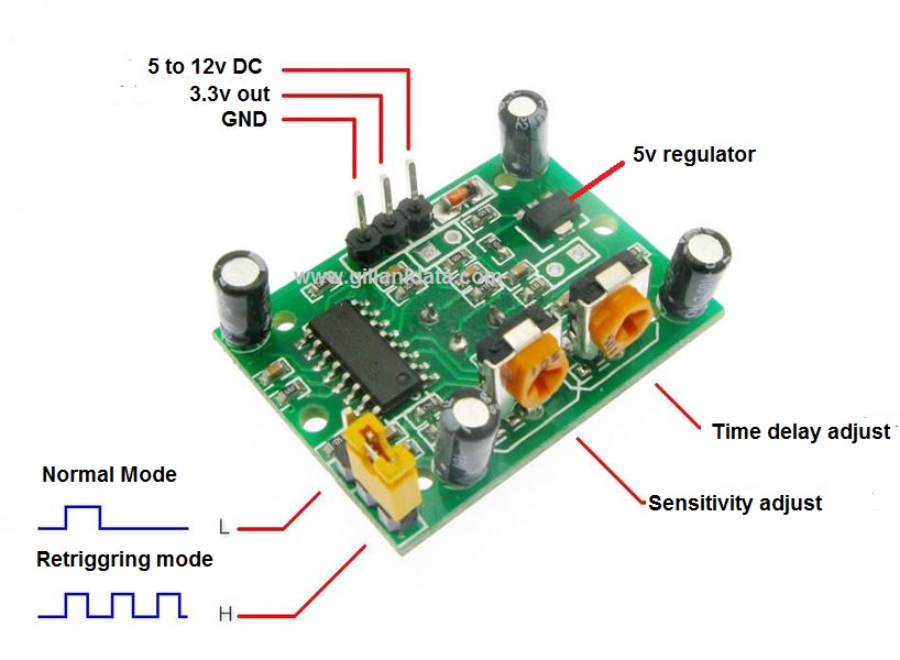

Die Sensoren werden per Magnetkontakt ausgelöst. Meine Intension ist die
Sensoren so "umzubauen" dass ein Rauchmelder oder eim HC-SR501 die
Stelle des Reedkontakts übernehmen.
Leider sind meine Bemühungen bisher gescheitert da der Kontakt bei
Auslösung öffnet statt schließt.

OK also wenn das mit einem Transitor BSS169 funktioniert würde ich das
gerne versuchen. Bräuchte nur kurz Info wie ich den mit der Platine
anschließe und mit dem Bewegungsmelder verbinde.
Vielen Dank
