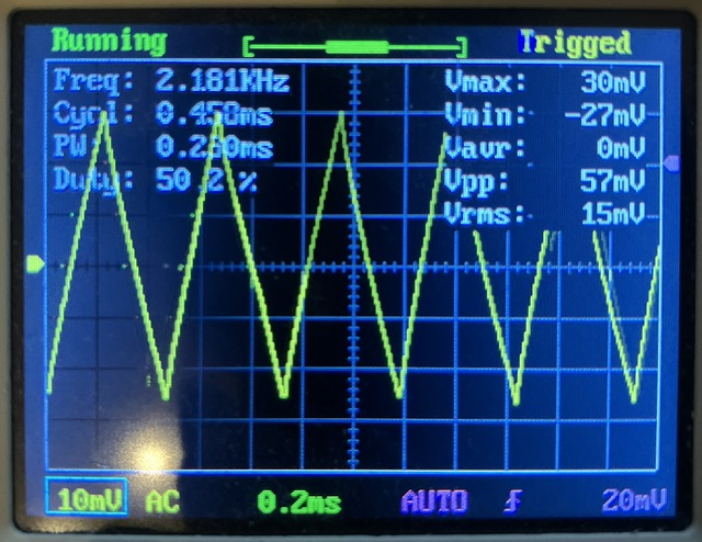

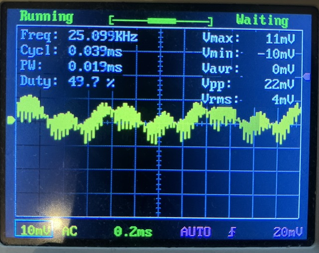

Der LM9022 wird per LOW (Shutdown auf GND) eingeschaltet.
Im eingeschalteten Zustand ist die Ausgangspannung des TPS bereits
wellig-hochfrequent (evtl. Störungen durc die Ladungspumpe =30kHz).
Ausgeschaltet sehe ich ein Dreieck.
Kann das bereits der Grund für den Reset sein?

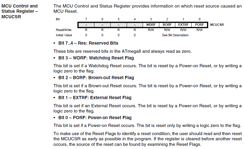

von S. L. (sldt)
> Wie finde ich heraus, was der Atmega als Grund für den Reset nennt?

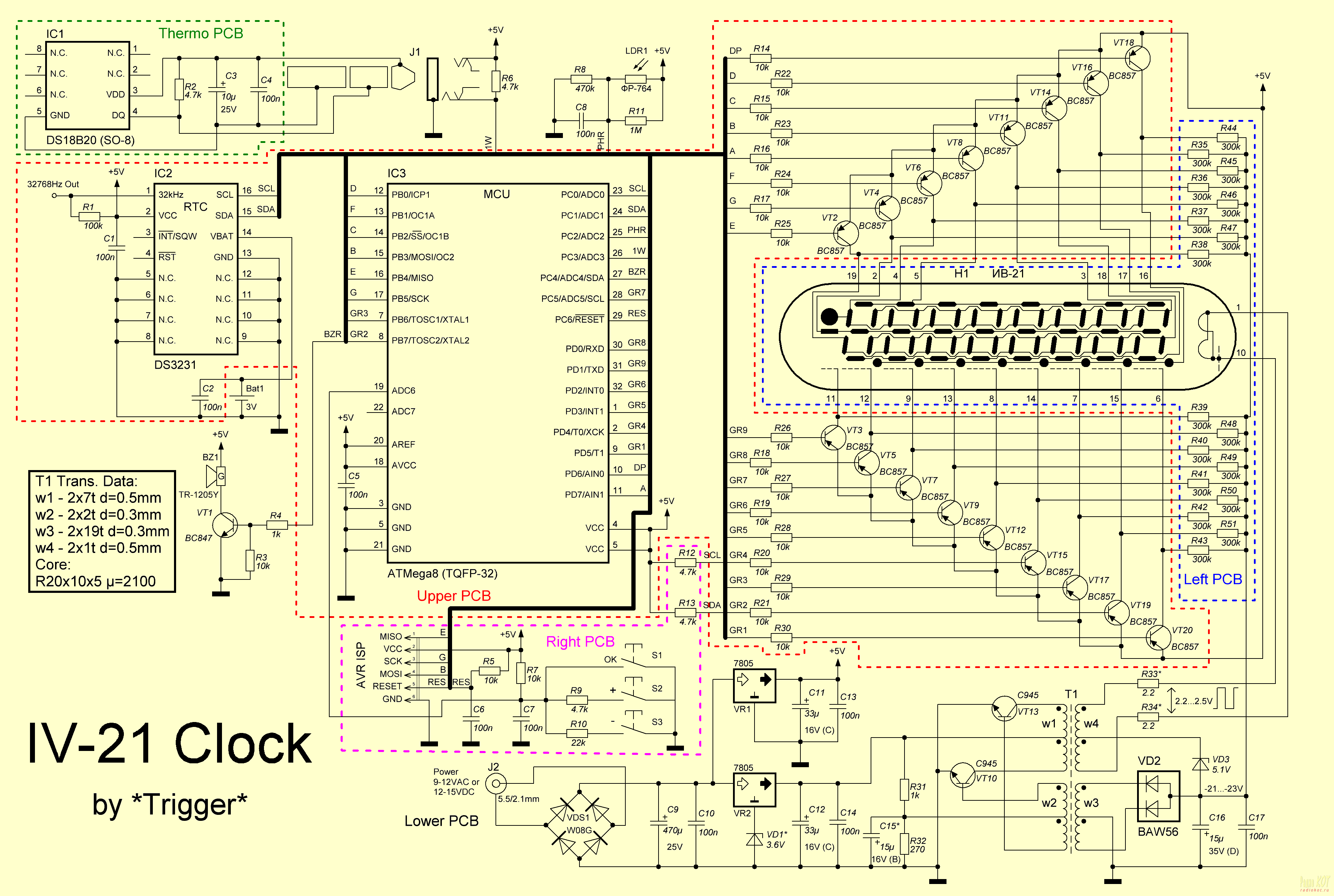

von Rainer W. (rawi)
Alexander H. schrieb:
> Der LM9022 sitzt anstelle des Trafos
Es wäre nicht unpraktisch, den wahren Schaltplan zu zeigen und nicht
irgendetwas ähnliches.
von Alexander H. (alexander_h732)
Der liegt leider nur in Form eines Drahtigels vor.😅
Hier ein Link zur Uhr (mit fuses) :
https://radiokot.ru/circuit/digital/home/215/

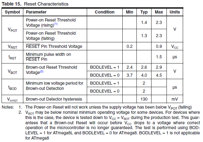

Hab mal testweise die fuse BODEN deaktiviert, und damit geht es.
Was mich wundert, BODLEVEL0 hatte ich nicht gesetzt (der Autor der Uhr
hatte das aber angegeben). Wenn ich BODLEVEL0 jedoch aktiviere, dann
zeigt mein Display nichts an. Wie kann das sein?
Also muss wohl es eine ganz kurze Unterspannung sein, die den Reset
verursacht, oder?
Wie lese ich diese Control/Status Register Bits aus? Ich nutze einen
TL866 Programmer.
von Nemopuk (nemopuk)
Den brown-out Detektor kannst du mit 2,7 V Versorgungsspannung nicht
benutzen, da dieser mit etwas Pech bereits bei <= 2,9 V auslösen kann.
von Björn W. (bwieck)
Warum betreibst du den Mega8 überhaupt mit 2,7V anstatt 5V? Gibt es da
einen speziellen Grund dafür?
Ok, das wusste ich nicht. Was ist denn der genaue Unterschied zwischen
BODEN und BODLEVEL0?
> zwischen BODEN und BODLEVEL0?
Das eine aktiviert den brown-out Detektor, das andere stellt seine
Schaltschwelle ein. Siehe
S. L. schrieb:
> Angehängte Datei
Der brown-out Detektor dieses Mikrocontrollers ist nur für 3,3 und 5 V
Versorgungsspannung geeignet.

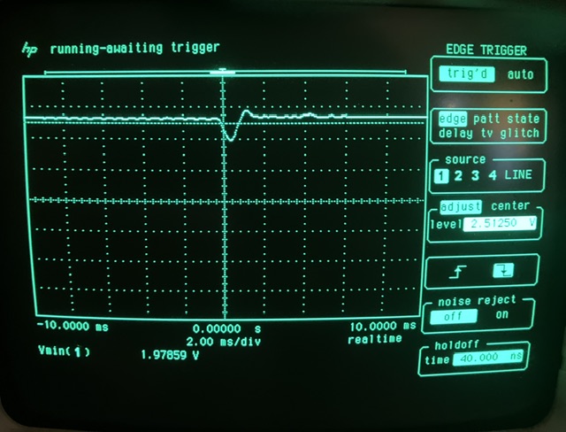

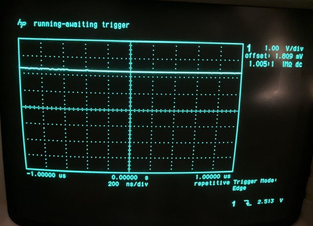

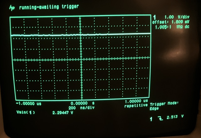

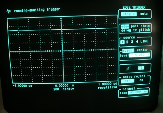

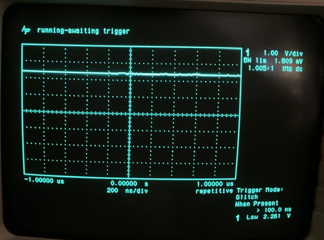

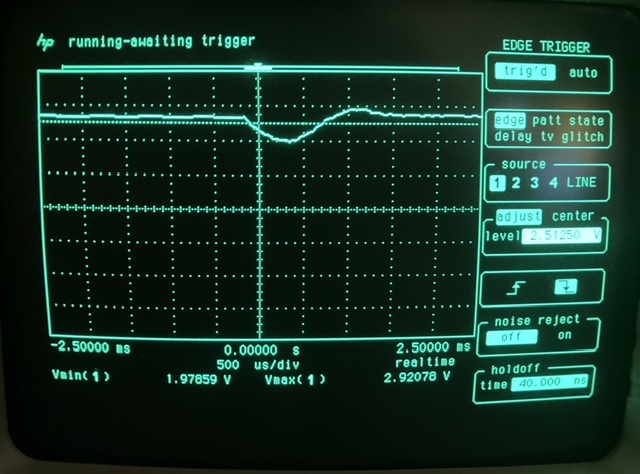

Die beiden Bilder (China Oszi) decken sich mit dem Datenblatt des
TPS(continuous/discontinuous mode).
Das konnte ich so auch mit dem HP Oszi nachvollziehen (die Spannung war
dort leicht niedriger, ca. 2,68V).
Ich hab dann mit der Glitch-Triggerfunktion herausgefunden, dass der
kurze Spannungseinbruch beim Einschalten des LM9022 entsteht, also beim
Umschalten vom diskontinuierlichen zum kontinuierlichen Betrieb. Der
Einbruch geht bis 2,2V runter, daher logisch, dass die BOD den Reset
auslöst.
Ich war mir eben unsicher, ob ich nicht >2,5V getriggert hab.😂
Mit der Einstellung < bekomme ich nun keine Ergebnisse.
Wie ist das < / > hier zu verstehen?
Also nochmal neu gemessen, per Edge Trigger. Ist das so korrekt?
Der Trigger Mode "auto" ist meist ziemlich tödlich, wenn du seltene
Einzelereignisse suchst.

Der Pufferkondensator der Ladungspumpe am LM9022 ist 1uF groß, am
Ausgang und Eingang des TPS61010 sitzen 10uF. Die Spannung fällt beim
Einschalten auf 2,29Vmin. Ein Test mit 50uF Elko zusätzlich am Ausgang
des TPS hat Vmin nur minimal erhöht.
von Gerd E. (robberknight)
Dann hab ich den Drahtigel und seine Masseführung etc. als Ursache im
Verdacht.
Könnte natürlich auch ein zu hohes ESR des Elkos sein. Aber irgendwas in
die Richtung.

von Jens G. (jensig)
> Gibt es vielleicht einfache Möglichkeiten zur Strombegrenzung?
Ich glaube, Du hast immer noch nicht begründet, warum es unbedingt 2,7V
sein müssen. Denn wenn Du den BOD benutzt, der u.U. schon bei <=2,9V
zuschlagen kann, ist dass eh' für die Katz', hier etwas optimieren zu
wollen.
Also entweder einen externen BOD benutzen, oder gleich ganz weglassen.
Ich sehe da keinen Spannungseinbruch. Stell das Signal doch einmal mit
einer sinnvollen Zeitachse dar.
Der braucht also etwa 250µs um das Abfallen der Spannung einzufangen.
Der TPS61010 läuft aber mit 500kHz. Das sind also 125 Taktzyklen. Das
sollte der eigentlich schon schneller schaffen können.
Wenn nicht irgendwelche parasitären Elemente, schlechte Masseführung
etc. die Regelung erschweren. Bei Schaltreglern ist das Layout und die
Anbindung an den Rest der Schaltung immer essentieller Teil des Ganzen
und müssen passen damit es funktionieren kann.
Kann natürlich auch sein dass der TPS61010 besonders langsam zwischen
PWM und Pulse-Skipping umschaltet, hab mit dem konkret bisher keine
Erfahrung. Könnte auch sein dass die Werte am COMP-Pin ungünstig gewählt
sind und er daher langsam reagiert.
> Gibt es konkrete Erfahrungen zum BOD Level? Dass ein Reset bereits ab
> unter 2,9V ausgelöst werden kann, hab ich bisher noch nie beobachten
> können.
Das steht aber so im Datenblatt, und daran solltest du dich halten.
Ansonsten ist es mit Absicht gefrickelt und gestümpert.
>> können.
Ja, das stimmt. Aber offiziell liegt der Betriebsspannungsbereich bei
2,7-5,5V. Demnach hätte ich angenommen, dass da auch das BOD Level
liegt.
Wurde zB. hier diskutiert:
Beitrag "AVR was passiert kurz vor der Brown-Out Erkennung?"
Ab wann ist es denn gestümpert, nur bei aktiver BOD? 😂
Je nach Chip und Temperatur wird das BOD Level leicht varrieren, bei mir
kommt 2,7V ziemlich genau hin.
> liegt.
Du bekommst das, was im Datenblatt steht, nicht was du annimmst.
Wenn man den Chip außerhalb der im Datenblatt genannten Grenzen benutzt.
Viele Mikrocontroller funktionieren bei der minimalen Betriebsspannung
nur eingeschränkt. Betrifft oft auch die Taktfrequenz, die ADC Referenz
oder gar den ganzen ADC, und die USB Schnittstelle.
