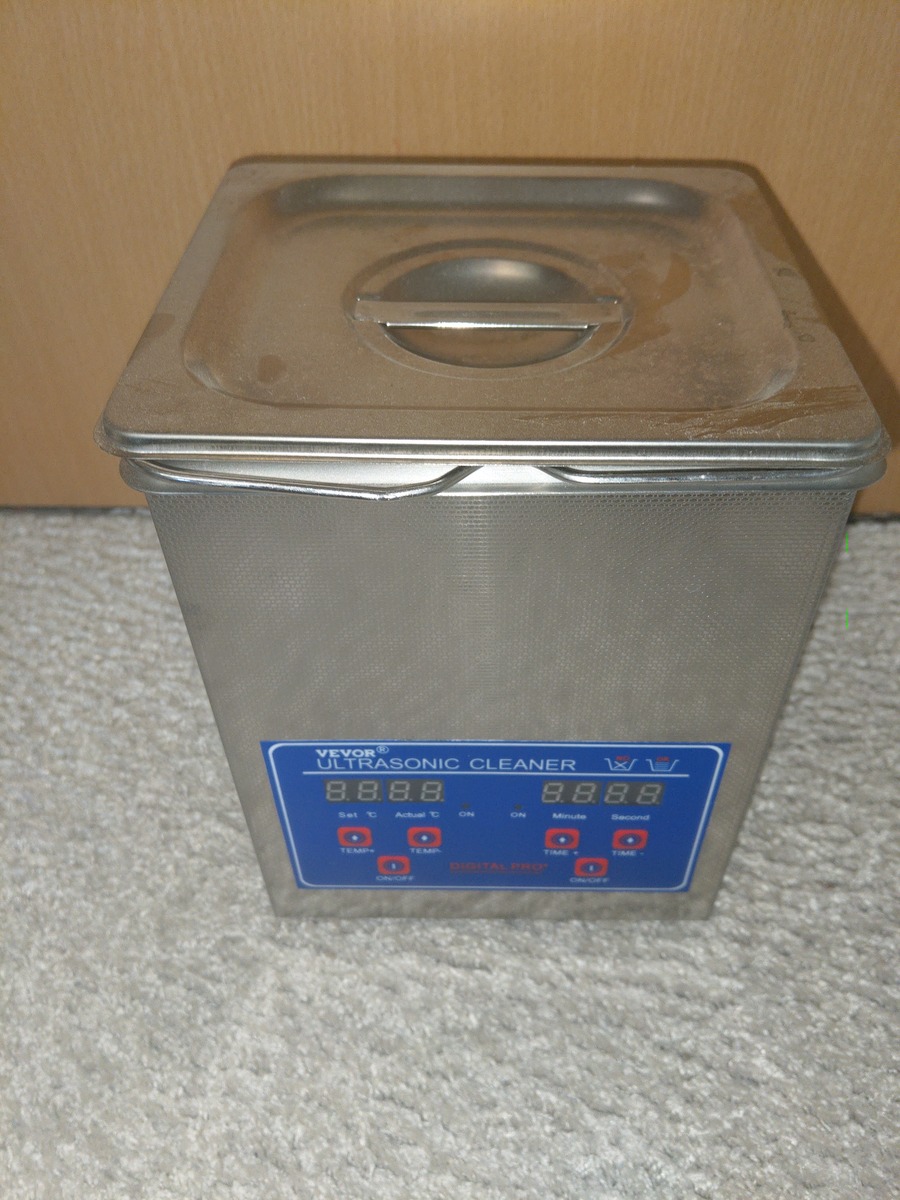

[V] Ultraschallreiniger 2 Liter
Für einen beheizten Ulrtaschallreiniger in dieser Ausführung ist das aber ein "Schnapper-Preis". Ich habe schon einen von Bandelin, sonst hätte ich jetzt zugeschlagen. Für den Preis bekomme ich nicht mal den Deckel von meinem Gerät.

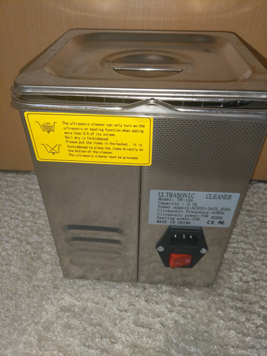

Die angebliche Ultraschallleistung und angebliche Heizleistung kann man leicht nachmessen:
Leistungsmessgetät in die Steckdose.
Bei meinem lag bereits die LeistungsAUFNAHME im Ultraschallbetrieb unter der Hälfte der angeblichen Abgabe.
Und die Heizung zog direkt beim Einschalten etwa 70% was nach einigen Sekunden auf unter 10% absackte, die Flüssigkeit liess sich damit überhaupt nicht auf die eingestellte Temperatur aufheizen.
Die Reinigungsleistung ist ungefähr so als ob man das Teil in Spülwasser hält. Die berühmte Alufolie wird nicht gelöchert. Meist sind die Ultraschallerzeuger völlig ausserhalb der Resonanz der Generatoren, denn sie sind nicht adaptiv und kein Hersteller macht sich die Mühe des Abgleichs. Gleicht man dann ab, explodiert der Transistor wegen Resonanzspannungsüberhöhung.

Die Heizung ist nur dazu gedacht, das sie die Temperatur konstant hält.
Die Heizung ist (bei meinem) mit 120W angegeben, heizt nach kurzer Eigenerwärmung (PTC) aber nur mit 12W weil der Warmeübergang zur Wanne so schlecht ist.
Wenn man wirklich mit 120W heizt, dauert es zwar bis es warm wird, es erreicht aber die 80 die möglich sind (bei geschlossenem Deckel). Mit 12 schafft er nicht mal 40.
Man kann es ha leicht mit einem Energiekoszeessgerät selber messen.
