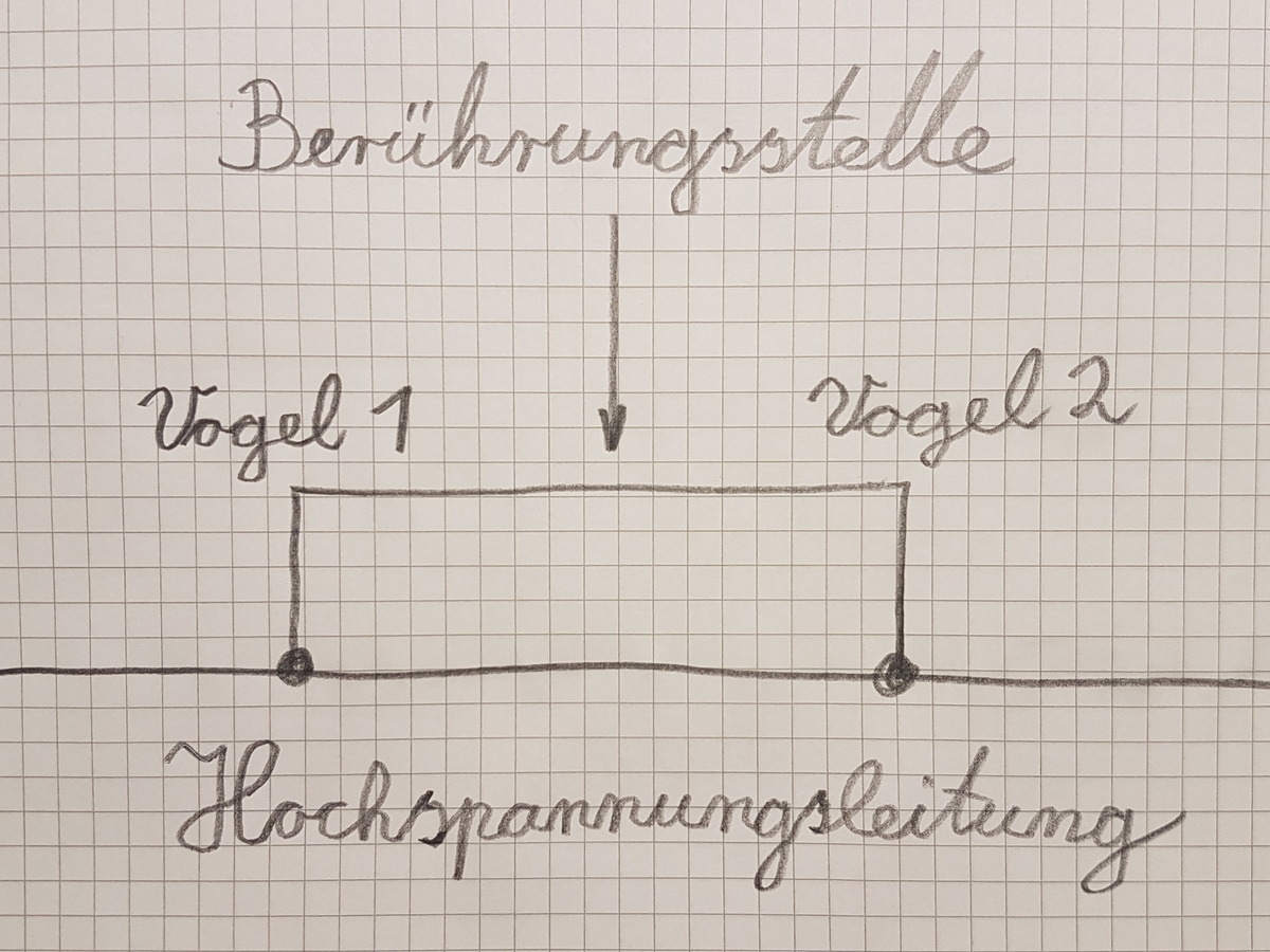

von Otto K. (opto_pussy)
Fritz G. schrieb:
> Irgendwie scheint ihnen das Sitzen auf Hochspannung unangenehm zu sein.
Normalerweise nicht. Gefährlich wird es nur, wenn zwei Vögel direkt
nebeneinander auf der Leitung sitzen und sich ihre Flügel dabei
gegenseitig berühren, dann ist es nämlich so, als wenn zwei Leitungen
parallel geschaltet sind und dann fließt ein gefährlicher Strom durch
die Vögel durch.
Die beiden Vögel sind zwar über ihre Flügel in Reihe geschaltet, aber
sie sitzen gemeinsam mit ihren Füßen parallel auf der
Hochspannungsleitung.
von Nemopuk (nemopuk)
Otto K. schrieb:
> und dann fließt ein gefährlicher Strom durch die Vögel durch.
Nein. Das würde einen Spannungsabfall erfordern, bei dem die Leitung
mindestens glühen würde.

von Jens G. (jensig)
> die Vögel durch.
Scheinen Blechvögel zu sein, die Du kennst ...
