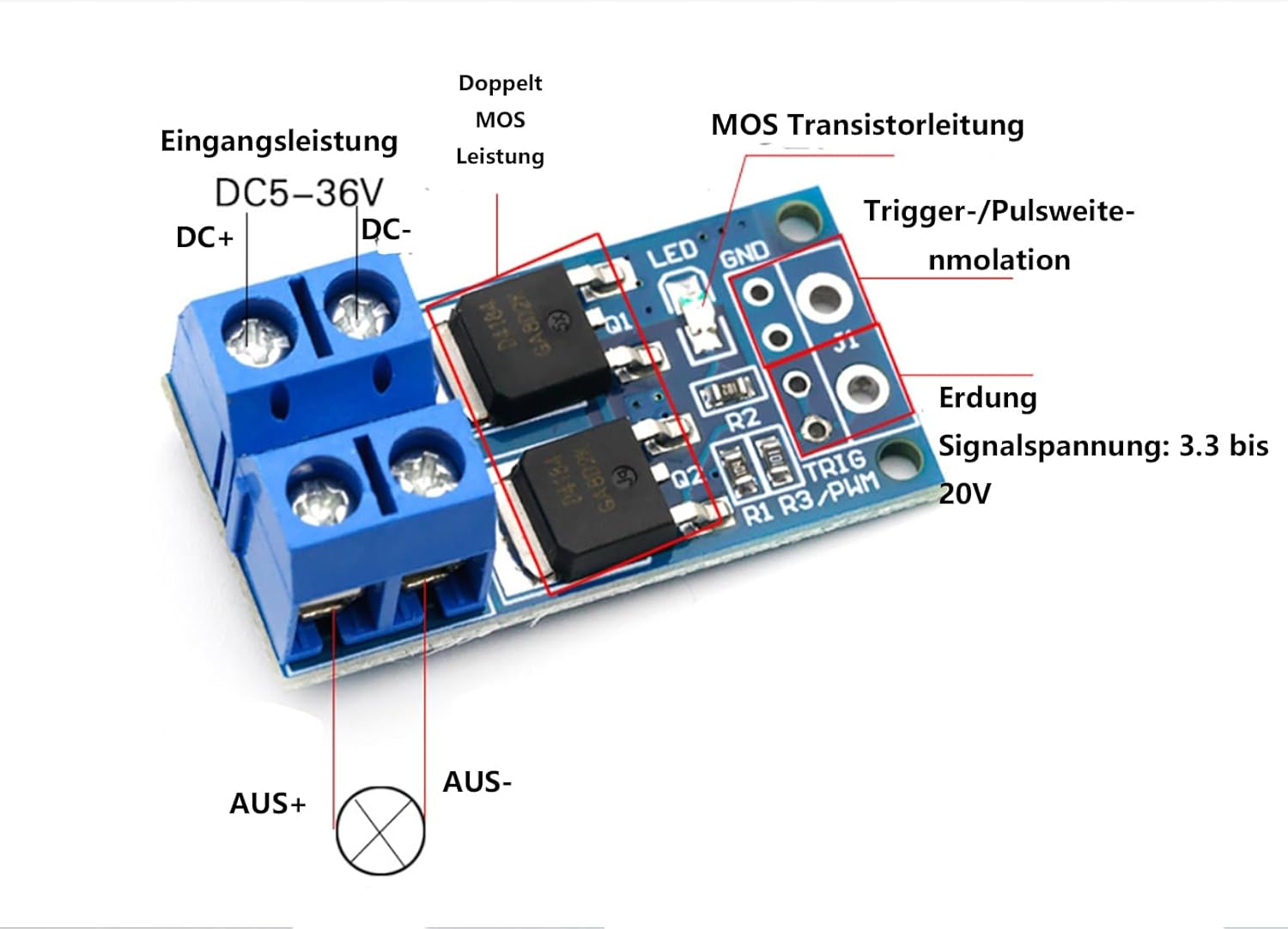

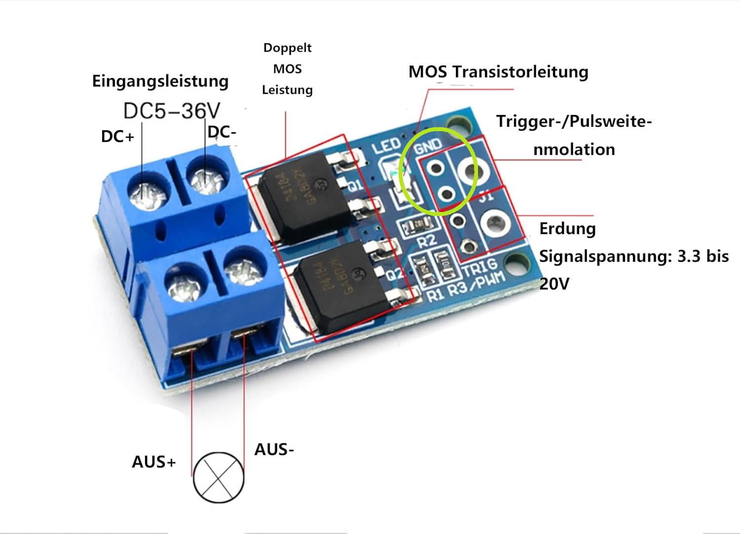

Das 3,3 V PWM-Signal des ESP bringe ich mit MOSFET-Treibermodulen auf 12
V. Der ESP32 hängt per USB an einem Raspi 5 auf dem Homeassistant zur
Smarthome-Steuerung läuft.
Lüfter: EBMPapst R1G175-AB41
MOSFET: https://www.amazon.de/dp/B0CBK7D1GD?tag=psblog-21 [Anzeige]

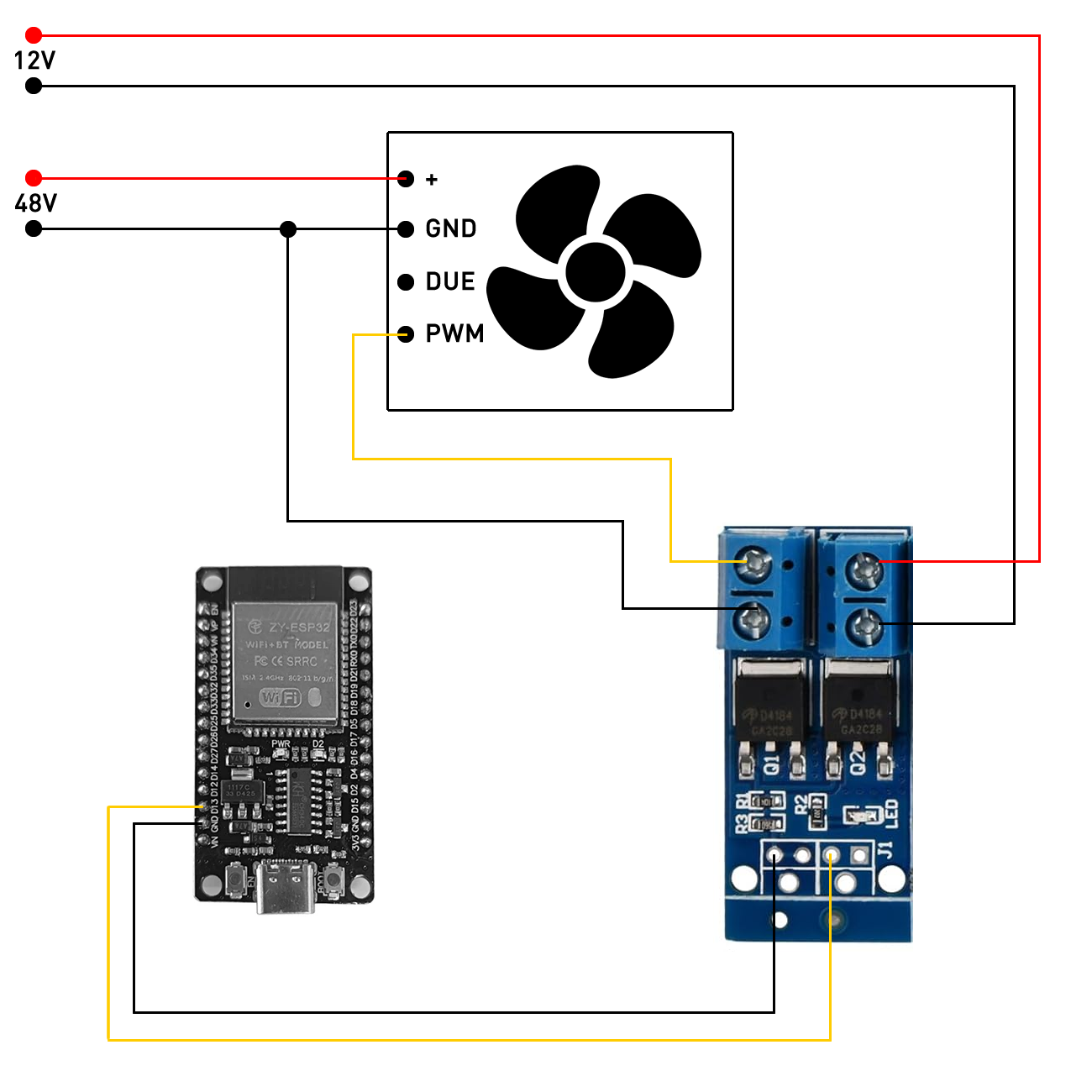

Vermutlich ist meine Schaltung grob fehlerhaft. Es fehlen Widerstände
o.ä? Ich habe mal die Schaltung skizziert und hänge den Schaltplan für
die Lüfter an. Kann bitte mal jemand drauf gucken, der im Gegensatz zu
mir ein bisschen Ahnung von Elektronik hat?

von Rainer W. (rawi)
Zumindest scheint dein PWM-Signal verpolt am MOSFET Treibermodul
angeschlossen zu sein, falls du die Schaltung so aufgebaut hast, wie in
plan1.png gezeigt.
von Matthias S. (dachs)
Auf den ersten Blick: es fehlt die Doku zu den MOSFET-Treibermodulen.
Bei den Photos in der verlinkten Produktbeschreibung der MOSFET
Treiberplatinen scheint einiges durcheinander geraten zu sein und das
letzte zeigt sogar eine andere Platine.
Wie sieht DEINE Platine aus (Photo Vor- und Rückseite)?
von Thorsten (mitglied19541)
Vielen Dank für Deine Antwort, aber ich bin zu doof, um zu erkennen, was
am MOSFET verpolt ist. In der Grafik die vorgesehene Beschaltung.

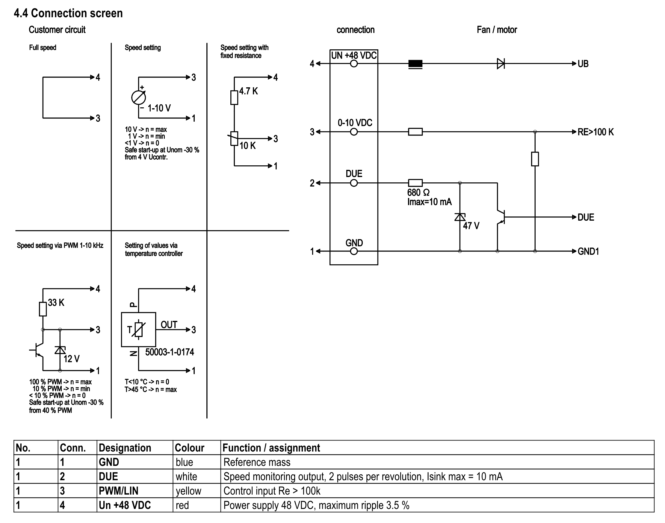

von Jens M. (schuchkleisser)
Soweit ich weiß schalten die FETs Masse, und sie sind auch nicht für
Ansteuerung mit 3,3V geeignet.
Das ist sowas von das falsche für die Lüfteransteuerung.
Die Schaltung im Lüfter-Dabla unten links zeigt schon ganz gut wie es
geht, da fehlt noch ein Widerstand vor der Basis und dann ist das
fertig, allerdings muss die PWM des ESP dann invertiert sein: H bzw.
100% bedeutet Motor steht.
Entweder falschrum rechnen oder das Signal invertiert ausgeben lassen.
Sorry, das ist keine Doku.
Aus Sicht von jedem, der Schaltpläne lesen kann, ist das ein
zusammenhangloses Gefasel mit Buzzworten ohne praktischen Nutzen.
Die Gnd-Leitung vom ESP-Modul muss an den mit "GND" bezeichneten
Anschluss des MOSFET-Moduls (grün markiert). Auf der Unterseite wird
auch noch eine Beschriftung vorhanden sein, aber wenn du nicht DEINE
Platine zeigst, tappt man da etwas im Dunkeln.
Die Beschriftungen "Erdung" und "Trigger-/Pulsweitenmodulation" in dem
Bild sind vertauscht.
von Jack V. (jackv)
Dies.
Für 3,3V sind sie geeignet, aber halt nicht so wie im Bild des
Eingangsbeitrags.
Jack V. schrieb:
> Für 3,3V sind sie geeignet, ...
Da sagt das Datenblatt etwas anderes. Bei 3,3V Ansteuerung kann der
AOD4184A nur wenige Ampere schalten, aber lange nicht die spezifizieren
50A. Ein garantierter Wert ist erst für eine U_GS von 4,5V angegeben.
Für einen kleinen Lüfter mögen die 3,3V vielleicht reichen.
https://www.aosmd.com/res/datasheets/AOD4184A.pdf
von Alexander (alecxs)
Kann man auf der Rückseite der Platine sehr gut erkennen.

2×7,5A sind gefordert. Das ganze Ding wird mit 15A beworben, und zwei
MOSFETs sitzen drauf. Hier sollte ein PWM-Eingang eines Lüfters bedient
werden, da ist das sowieso völlig irrelevant – wenn’s denn ansonsten
geeignet wäre, was es nicht ist.
Vielen Dank für die Antworten! In der Produktbeschreibung der
MOSFET-Platinen bei Amazon steht: "Trigger-Signalquelle: Digitaler hoher
und niedriger Pegel (DC3.3V-20V)". Insofern dachte ich, dass die
geeignet sind.
Also jetzt die Leitungen, die das PWM-Signal vom ESP32 zum MOSFET
übertragen, vertauschen oder eine ganz andere Schaltung/Platine, um die
3,3V vom ESP32 auf 12 V zu bringen? Gibt es dazu Empfehlungen?

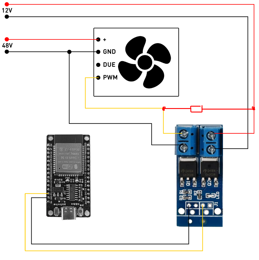

Thorsten schrieb:
> Vermutlich ist meine Schaltung grob fehlerhaft. Es fehlen Widerstände o.ä?
Ja klar, zumindest der 33k Pullup fehlt.
Jack V. schrieb:
> In dem Fall würde ein einfacher LL-N-MOSFET den Job tun.
So ist es. Einfach den BJT im plan2.png unten links durch so einen
N-Kanal-Logic-Level Mosfet ersetzen. Dank der Z-Diode braucht es dann
auch nicht extra noch eine 12V-Versorgung.
: Bearbeitet durch Moderator
Den Strom kann er bei 3,3V noch schalten - würde also passen, falls es
nicht aufs letzte Milliohm ankommt.
Jack V. schrieb:
> Edit: War’s bei den Lüftern nicht so, dass der PWM-Eingang eh gegen GND
> geschaltet wird?
Die Lüfterbeschaltung für PWM-Ansteuerung ist in plan2.png unter "Speed
Setting via PWM 1-10kHz" gezeigt.
Ja, sicher. Selbst bei 48V Lüfterversorgung müssen nur 1,5 mA geschaltet
werden. Das Signal muss an den Anschluss "0-10 VDC" (Klemme 3) des
Lüfters.
Der dicke MOSFET wird das auch schalten können, aber den angegebenen
Pull-Up von 33kΩ wird er schon brauchen.
p.s.
Den mit "PWM" bezeichneten Anschluss aus plan1.png gibt es laut
plan2.png nicht. Gemeint ist wohl "0-10 VDC"?
Lothar M. schrieb:
> Dank der Z-Diode
Es dürfte mit den 48V Versorung sogar ganz ohne Z-Diode gehen, denn der
0-10V-Eingang laut geht laut "Full speed" Beschaltung links oben im
plan2 auch nicht kaputt, wenn 48V dort reinkommen.
Allerdings wird sich dann der Reaktionsbereich des Lüfters auf 1/4..1/5
des PWM-Bereichs beschränken.
Rainer W. schrieb:
> p.s.
Nach dem Ausschlussverfahren bleibt nur der noch übrig. Gegen solche
Verwirrung hilft es, im Schaltplan die Klemmennummern zu verwenden. Und
im Schaltplansymbol dann die selbe Klemmenreihenfolge wie die
Klemmennummern...

von Michael B. (laberkopp)
Ein völlig ungeeignetes Modul.
Es reicht nicht, dass irgendwo das Wort PWM auftaucht beim billigsten
was mam aus China erwerben kann
Baue zwischen ESP32-Ausgang und Lüfter:
      +48V----------- 4
       33k
        +--------+--- 3
        |       _|_
--3k3--|< BC547 /_\' ZD12
        |E       |
--------+--------+--- 1
wie schon im Datenblatt des Lüfters angedeutet und benutze DIE RICHTIGE
PWM Frequenz.
Thorsten schrieb:
> Unter BC547 hat Reichelt z.B. 6 Varianten. Mir sind teils die Unterschiede
> nicht klar.
Die Unterschiede liegen im Verstärkungsfaktor "hFE" (gekennzeichnet in
der Typenbezeichnung durch den zusätzlichen Buchstaben) und im
Hersteller. Für deine Anwendung ist das völlig egal.
Vergiss den 3,3kΩ Widerstand an der Basis nicht.
Bei der Z-Diode reicht die kleinste Leistungsklasse (0,3W ... 0,5W). Bei
12V und 1,5mA hast du an der Z-Diode eine Leistung von 18 mW. Such dir
aus, welche Bauform du löten kannst/magst.
https://www.reichelt.de/de/de/shop/kategorie/zenerdioden-8533?filter=3%23~%23%2A%23~%2312%20V%23~%2312%23~%230
Wenn du es dir eh' aussuchen kannst, dann nimm den mit der höchsten
Stromverstärkung endend mit 'C'.
Oder einfach 2 Stück von den 33k bestellen. Das tuts dann auch...

Solange der MOSFET offensichtlich nicht einmal richtig angesteuert wird
und der Pull-Up fehlt, um für die Drehzahlregelung des Lüfters ein
vernünftiges PWM-Signal an seinem Steuereingang zu liefern, reicht doch
die qualitative Erkenntnis, dass der Lüfter weniger dreht, als bei der
alten Steuerung. Da braucht man nicht um die letzten 100rpm zu fälschen.

Thorsten schrieb:

Thorsten schrieb:
> Produktbeschreibung der MOSFET-Platinen bei Amazon steht
Bruhaha. Produktbeschreibung bei Amazon.
Solche Quellen liest du wörtlich? Laut dem, was bei A. steht, würde mein
IP-Telefon gar nicht funktionieren, mein Multimeter wäre erdbebensicher,
würde aber nur 50 g (statt 400 g) wiegen, ...

am Lüfter zwischen "0-10 VDC" (3) und Gnd (1) an.
Die Chancen stehen relativ gut, dass du damit (auch bei richtiger
PWM-Ansteuerung) einen vernünftigen und stabilen Wert angezeigt bekommst
(Z-Diode muss eingebaut sein, alternativ: Widerstand 4,7kΩ von (3) nach
ca. +12V.

Weil familiär ungeplant etwas dazwischen kam, hatte ich gestern Abend
nur 10 Minuten Zeit und konnte nicht alles probieren. Folgende
Feststellungen so weit:
Mit einem 33K-Widerstand zwischen 3 (Steuerungseingang/PWM) und 4 (+48V)
lassen sich die Lüfter nun anscheinend auf 100% regeln. Ich messe dann
74,2W Leistungsaufnahme am Lüftungsgerät. Das ist plausibel (2x34W für
die 2 Lüfter plus ca. 6W Eigenverbrauch für Netzteil, Elektronik).
Damit funktioniert die Lüftersteuerung oberflächlich wie gewünscht. So
lassen kann ich es aber trotzdem nicht, weil die MOSFET-Dinger nach wie
vor die Auswertung der DS18B20-Temperatursensoren am ESP32 stören. Da
ich nicht verstehe, was da elektronisch passiert, kann ich nur im
Ausschlussverfahren vorgehen. Folgendes lässt sich immer wieder
reproduzieren:
- PWM-Signal wird vom ESP32 ohne angeschlossene MOSFETs generiert: Alle
Temperatursensoren funktionieren störungsfrei
- MOSFET angeschlossen, PWM-Signal auf 0%: 1 von 8 DS18B20 fällt aus
- MOSFET angeschlossen, PWM-Signal auf 60%: 4 von 8 DS18B20 fallen aus
- MOSFET angeschlossen, PWM-Signal auf 100%: 7 von 8 DS18B20 fallen aus
- Alle DS18B20 fallen laut ESPHome-Logs mit der Fehlermeldung "scratch
pad checksum invalid" aus.
Irgendwas im Kontext der MOSFETs stört also den ESP32.

Die kleinen MOSFET-Platinen sind ca. 3m vom ESP32 entfernt und
dazwischen ist eine Trockenbauwand. Dass interpretiere ich so, dass es
unwahrscheinlich ist, dass etwas elektromagnetisch dazwischen "funkt".
Die Störung durch die MOSFETs kommt mutmaßlich über die Kabelverbindung,
weil entweder etwas an der Schaltung falsch ist oder diese MOSFETs
irgendwie ungeeignet für das Zusammenspiel mit dem ESP32 sind?
Ich würde sonst heute die Teile für die Schaltung von Michael bestellen:
       +48V----------- 4
        33k
         +--------+--- 3
         |       _|_
         |E       |

Glaube ich nicht. Da stört was anderes, oder du hast aus EMV-Sicht einen
extrem windigen Aufbau.
Du fährst also mit der PWM 3m durch die Botanik. Wie ist die
Leitungsführung dorthin? Sind die PWM-Leitung und die zugehörige
Masseleitung verdrillt?
Teile und herrsche!
Klemm doch mal die Lüfter ab und lass nur die Mosfets dran. Wenns dann
immer noch stört, kommt es von den Mosfets.
Was für eine Z-Diode hast du eingebaut?

Zunächst mal noch vielen Dank für die weiteren Rückmeldungen!
Ich habe jetzt mal in Szenario 1 die Verbindung unterbrochen, die das
PWM-Signal von den MOSFETs zum Lüfter führt (siehe rote Xe in "Plan3").
Keine Änderung in den Symptomen. Je mehr ich das PWM-Signal hochdrehe,
um so mehr DS18B20 sind gestört.
In Szenario 2 habe ich die Leitung, die das PWM-Signal von den MOSFETs
zum Lüfter führt wieder angeschraubt und stattdessen die 12
VDC-Zuführung zu den MOSFET unterbrochen. Dann treten keine Probleme
beim Auslesen der DS18B20 am ESP auf. Die kleine rote LED auf den
MOSFET-Platinen leuchtet trotzdem.
Eine Z-Diode ist nicht verbaut. Nur das, was im "Plan" zu sehen ist.
Falls das relevant ist: Die 3m Kabel zwischen ESP32 und MOSFET sind
1,5mm² Lautsprecherlitze. Hatte gerade nichts anders zur Hand und wollte
erstmal nur einen Testaufbau, ob das funktioniert. Wenn funktionierend,
kommen Gehäuse, Kabelkanal und vernünftige Verdrahtung.
Die 2m Leitung, die das PWM-Signal von des MOSFETs und die 48V zu den
Lüftern führt, ist der Original-Kabelbaum, bestehend aus 20 dünnen
Litzen, soweit ich sehen kann ungeschirmt.
Du hast noch nicht verstanden wie das FET-Modul funktioniert, und du
hast die Z-Diode vergessen.
Der Eingang des Lüfters ist nur 0-10V, eine 12V-Z-Diode ist schon
grenzwertig. 48V sind alarmierend. Du hast echt Glück gehabt wenn da
drin nichts abgebrannt ist.
Die FETs schalten Masse.
Wenn überhaupt muss das Modul nur an Masse und PWM angeschlossen werden,
die 12V-Seite ist sinnlos.
Masse wäre dann rechts unten, PWM links unten. Die beiden oberen Klemmen
sind eh durchverbunden und unbenutzt.
Das es grundsätzlich extrem gewagt ist, die schwachen 3,3V-Signale des
ESP ohne Treiber und Schutzmaßnahmen durch 3m Strippe neben 48V xA
PWM-verseuchte Signale zu führen wurde dir ja schon gesagt.
OneWire (die Datenverbindung zu den Sensoren) ist sehr schnell und damit
störanfällig, 2m zu einem Sensor in einer elektrisch sauberen Umgebung
sind schon grenzwertig.
8 Sensoren, lange Strippe und so ein Sender nebenan kann nicht dauerhaft
funktionieren.
Warum hast du 3m Strippe vom WLAN zum Problem? Geht das WLAN nicht durch
die Wand?
Heißt das, dass du auf einen Eingang, der wahrscheinlich maximal 12,6V
verträgt, eine Spannung von 48V (über den Widerstand) gibst?
Meinst du, der Lüfterhersteller zeichnet die Z-Diode zum Spaß ein?
Für die Lüfteransteuerung ist immer noch plan2.png relevant.

Rainer W. schrieb:
> einen Eingang, der wahrscheinlich maximal 12,6V verträgt
angeschaut? Dann muss man nicht mehr mit angenommenen
"Wahrscheinlichkeiten" herumraten.

Lothar M. schrieb:
> angeschaut?
Ok, nicht geguckt. Dann dient die Z-Diode wohl nur dazu, während der
High-Phase den Strom, der in die (unbekannte) Eingangsbeschaltung rein
fließt, zu reduzieren, damit die Kennlinie 0..10V etwa den 0..100% der
PWM entspricht. Oft sitzt intern einfach ein Tiefpass, der dann beide
Ansteuerarten zulässt.
Die 3m Kabel zwischen ESP32 und den MOSFETs sind nötig, weil die Kabel
der 8 DS18B20 alle an einer Stelle zusammenlaufen, wo dann der ESP
installiert ist. Ich müsste ansonsten da noch mal 3m Kabel an die
DS18B20 flicken (siehe unten) oder einen 2. ESP nur für die
Drehzahlsteuerung einbauen.
OK, ansonsten alles doof, alles falsch. Wie mache ich es denn nun
richtig? Wie gesagt: Die Lüfter wollen 48 VDC Betrübsspannung und 0-10
VDC zur Drehzahlsteuerung. Ich habe ein Netzteil, dass 48 VDC und 12 VDC
bereitstellt und am Ende möchte ich es über Homeassistant steuern
können. Wenn ich für die Drehzahlsteuerung einen Shelly Plus 0-10V
Dimmer verwende, kann ich den 10V-Ausgang des Shelly dann direkt an den
Lüfter anschließen  oder braucht es dann auch Z-Diode, Widerstände,
irgendwas zusätzlich an Elektronik?

Rainer W. schrieb:
> Dann dient die Z-Diode wohl nur dazu, während der High-Phase den Strom,
> der in die (unbekannte) Eingangsbeschaltung rein fließt, zu reduzieren,
> damit die Kennlinie 0..10V etwa den 0..100% der PWM entspricht.
Die Z-Diode begrenz bei 100% PWM die Spannung auf 12V, so dass bei 50%
PWM dann 6V herauskommen. Der nutzbare Stellbereich ist dann also von 0%
PWM bis 83% PWM (=10V).
Wenn die Z-Diode nicht drin wäre, dann wären bei 100% PWM nämlich 48V an
der Eingangsklemme und bei 50% PWM noch 24V und bei 25% PWM immer noch
12V. Erst eine PWM unter 21% (= 10V) würde dann eine Änderung der
Drehzahl bewirken. Der nutzbare Stellbereich ist dann also nur 0..21%
PWM.
Das ist der Hintergrund, zu dem was
Möglicherweise - der Unterschied zum Betrieb ohne Z-Diode sollte dann
allerdings auffällig sein. Ohne Z-Diode könnte es sein, dass man mit 50%
DC dann bei 24V und damit bei voller Drehzahl liegt. Wer weiß das schon.
Das hängt davon ab, für welchen Z-Diodenstrom die 33 kΩ dimensioniert
sind und wie groß die Eingangsimpedanz am "0-10 VDC"-Eingang ist.

Lothar und Michael hatten ja 2 Schaltungen eingeworfen
Beitrag "Re: 12 V PWM aus ESP32 funktioniert nur so "halb""
Beides funktioniert gleichwertig und 3m Kabellänge wären kein Problem?
Wäre ein Shelly Plus 0-10V Dimmer auch eine Alternative?

Rainer W. schrieb:
> Ohne Z-Diode könnte es sein, dass man mit 50% DC dann bei 24V und damit
Ich weiß das. Weil ich sowas schon gehabt habe. Diese
"Universaleingänge" mit Poti-, Analog- und PWM-Eingang führen die PWM
auf einen Tiefpass und mitteln den Spannungswert.
Steht doch im plan2.png: mindestens 100k.
Damit verfeinere ich meine Rechnung nochmal: es kommen mit 33k ohne
Z-Diode von den 48V noch 36V am Control-Eingang an. Bei 50% PWM sind das
dann 18V, was zu Vollgas führt. Erst bei 27% PWM kommt die Spannung auf
10V herunter. Damit ist der nutzbare Stellbereich bei höchstens 0..27%
PWM.
Wenn die Impedanz dann 200k ist, bleiben nur noch 0..24% Stellbereich.
Das geht dann so lange, bis der Eingangswiderstand unendlich ist (auch
das ist größer als 100k) und wir wieder bei den zuvor berechneten 0..21%
herauskommen.
Ähnlich.
Bei vernünftiger Kabelführung und nicht allzu hochohmiger Auslegung der
Basis/Gate-Widerstände (ich würde kleiner als 5k bleiben). Und weils eh'
niederohmig sein sollte, kannst du gleich den BJT nehmen. Das mit dem
Verdrillen von PWM-Leitung und zugehöriger Masseleitung hatte ich ja
schon erwähnt.
