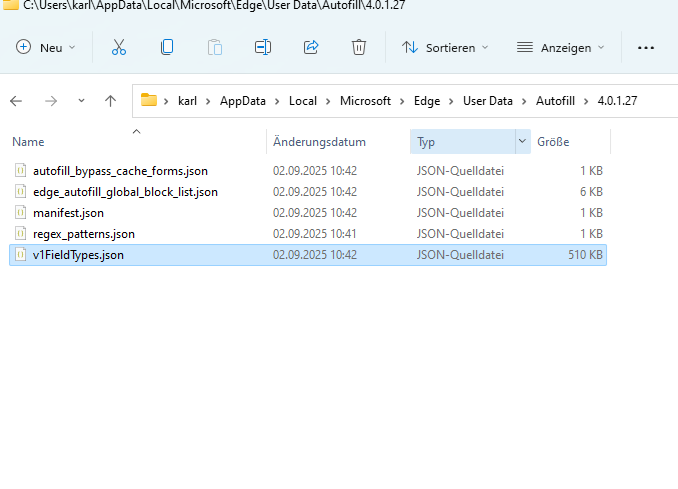

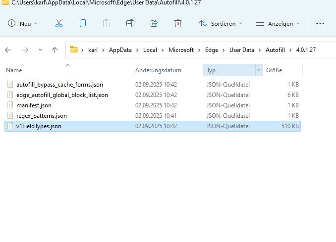

von Karl K. (leluno)
im autofill steht fast nur Mist. Die Datei, in der dieser Mist
gespeichert wird, habe ich leider nicht gefunden. Angezeigt werden
"json"-Dateien, in denen aber keine Daten stehen?
