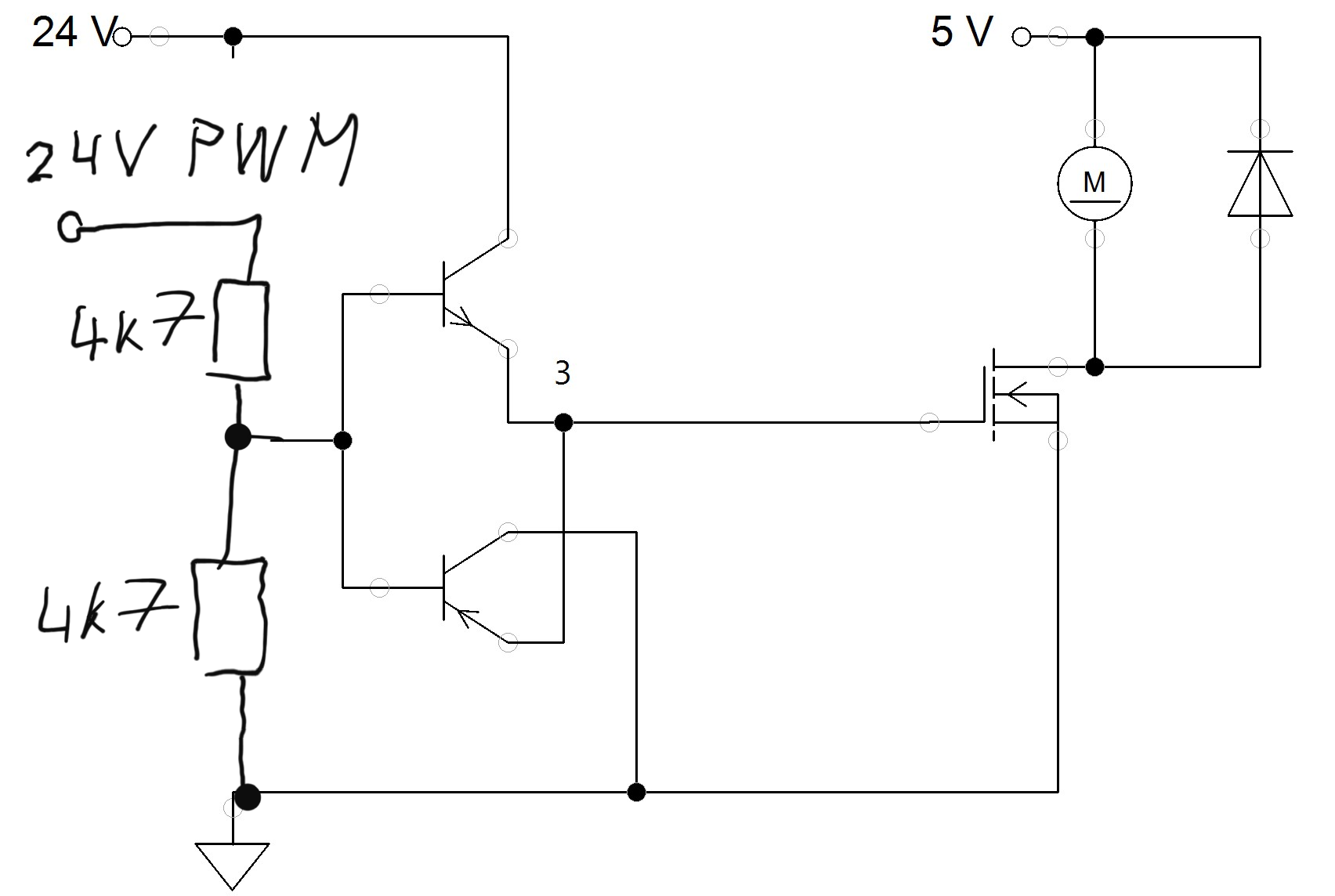

Damit Lernende bei uns in der Firma etwas mit PWM machen könnt kam ich
auf folgende Idee:
Mithilfe dieser Siemens SPS Karte 6ES7138-6DB00-0BB1 sollen sie
folgenden Lüfter (BeQuiet Pure Wings 3 120mm) per PWM ansteuern können.
Der Lüfter hat eine Pegelspannung von 5V. Die SPS Karte liefert jedoch
eine Pegelspannung von 24V.

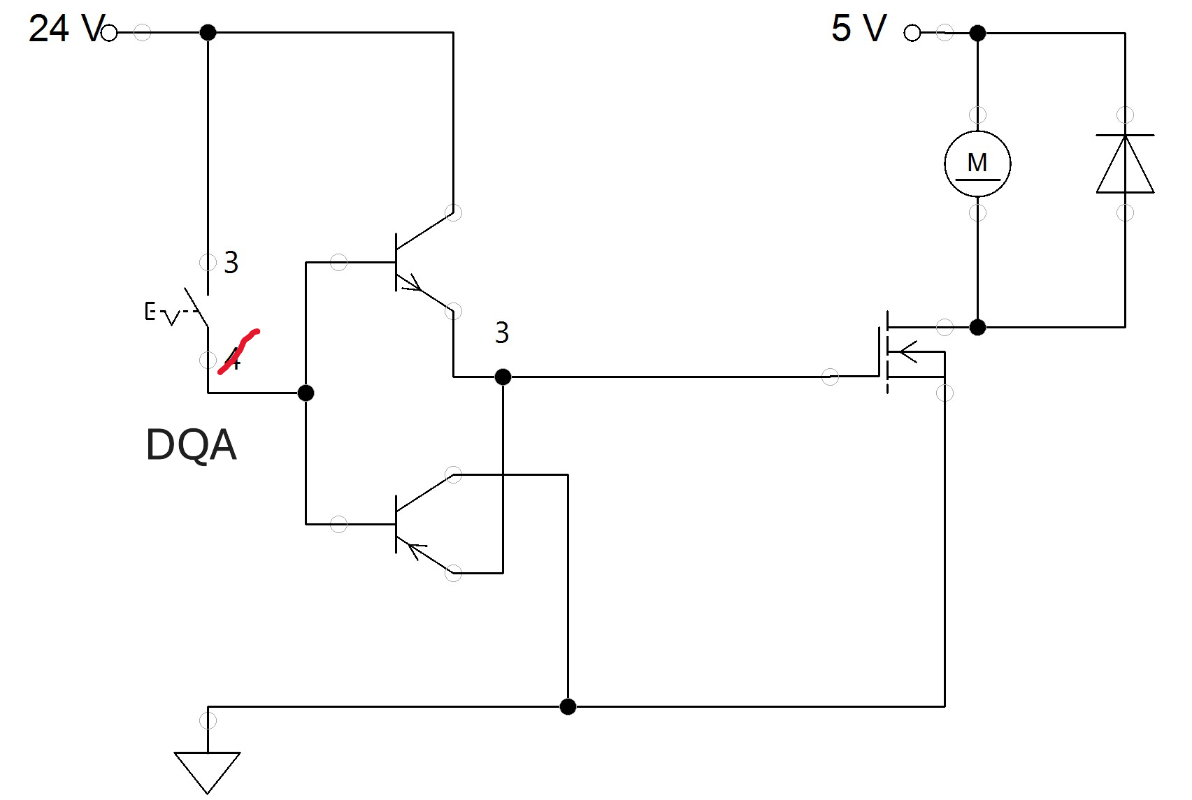

Auf meiner Suche nach einer geeigneten Schaltung bin ich auf folgende
Website gestossen:
https://wolles-elektronikkiste.de/der-mosfet-als-schalter
Von dort habe ich mein Schema abgleitet (siehe Anhang 1). Der Taster
stellt dabei den SPS Ausgang DQA dar (siehe Anhang 2).
Da ich aus der Automatisierung komme und überhaupt keine Ahnung habe wie
man diese Bauteile dimensioniert wollte ich fragen, ob Ihr mir dabei
helfen oder beraten könnt.
Vielen Dank im Voraus.
LG
Gluj
von Rainer W. (rawi)
Dein Schaltplan passt nicht zu den Anschlüssen des Lüfters.
Wie muss der angesteuert werden (Datenblatt)?
Warum nicht einfach ein Spannungteiler vor dem Mosfet?
Nehmen wir mal an, das ist dieser PWM-fähige Lüfter mit 4 Pins:
- https://www.bequiet.com/de/casefans/4606
Dann reicht sogar ein Spannungsteiler vor dem PWM-Eingang.

von Enrico E. (pussy_brauser)
Vor der Transistortreiberstufe sollte man noch einen Spannungsteiler
schalten. Somit wird der N-MOSFET am Gate mit soliden 12V angesteuert.
Das ist nicht zu viel, aber auch nicht zu wenig, so dass man keinen
Logik Level N-MOSFET einsetzen muss.
Der Spannungsteiler belastet die SPS-Steuerung gerade mal mit nur 2,5mA.
Dennoch wird der N-MOSFET schön niederohmig angesteuert, was bei einer
höheren PWM-Frequenz auch wünschenswert ist.
Im Luefter ist noch ein Elko, der das nicht so auf Dauer mag. Abhilfe
schafft hier in Serie zum Motor eine Induktivitaet zu schalten.

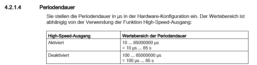

von Jens M. (schuchkleisser)
Der Lüfter ist ein Standard-PC-Lüfter mit 4 Pins.
Das PWM-Signal hat im Lüfter einen Pullup, muss also nur nach Masse
gezogen werden, allerdings mit +-25 kHz. Ich vermute die SPS kann das
nicht, aber möglicherweise ist der Lüfter auch mit einem Signal
zufrieden das nicht der Spezifikation entspricht.
Jedenfalls reicht eine Diode, so das die SPS den PWM-Pin des Lüfters
gegen Masse ziehen kann, denn das Signal muss TTL-Pegel einhalten.
Der Lüfter braucht 12V Dauerstrom, und der 4. Pin liefert 2x Masseimpuls
pro Umdrehung, so das sogar eine Drehzahlerfassung und damit auch
Regelung möglich ist.
von H. H. (Gast)
> nicht,
Die kann bis 100kHz.

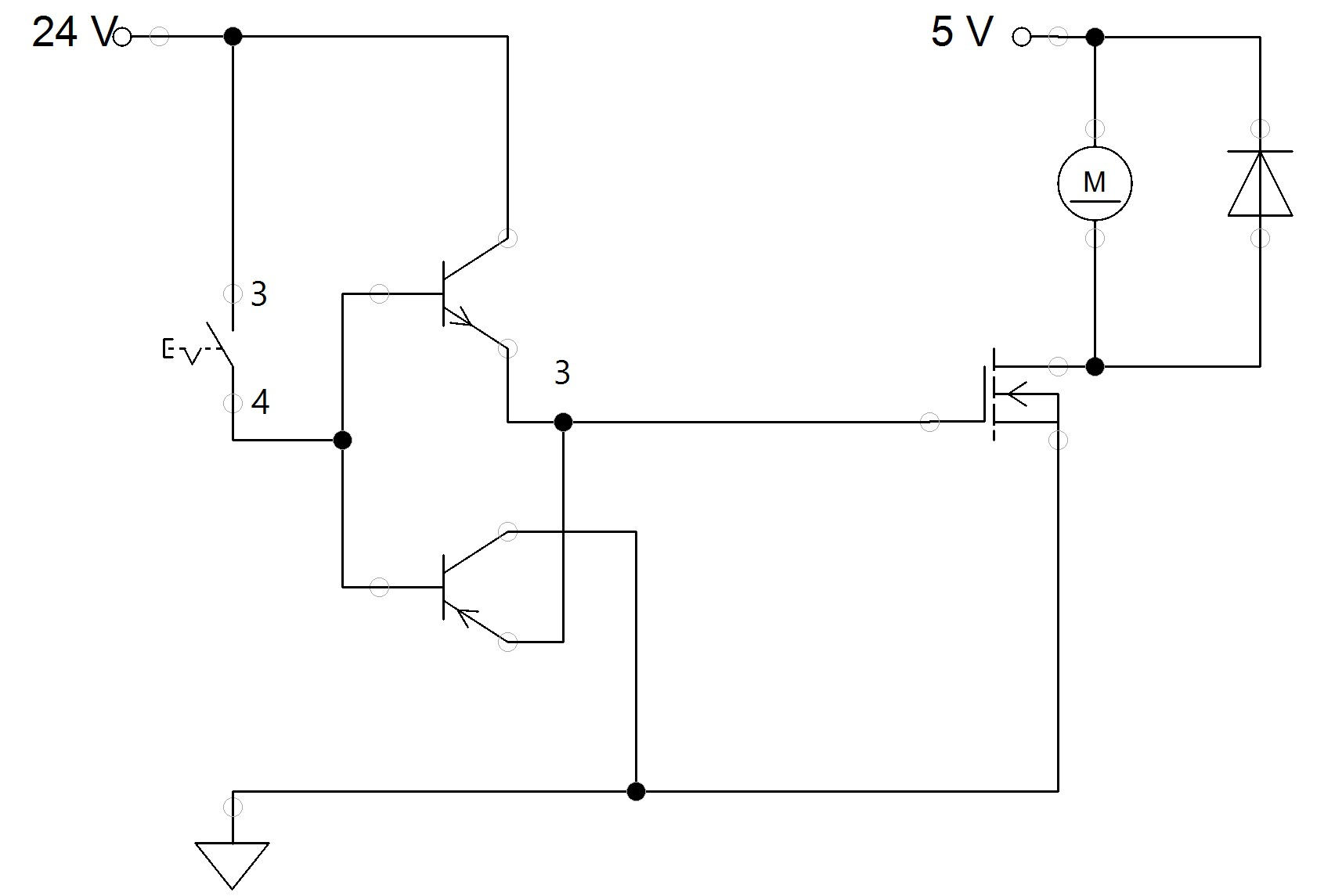

von Stefan R. (stefan_r_bs)
Von der Siemens-Seite habe ich ebenfalls keine Ahnung. Ich täte wohl so
machen (Anhang).
Gedanke ist: so hängt das Leben des Lüfters nicht an der korrekten
Programmierung.
Siemens-Ausgang +24V = Lüfter aus, Ausgang 0 V oder offen = Lüfter an.
(Der 10k-Widerstand ist möglicherweise Quatsch.)
von Maxi (gluj)
Stefan R. schrieb:
> Ich täte wohl so machen (Anhang).
Super vielen Dank.

von Maxi (gluj)
Stefan R. schrieb:
> uhh, nein!
Ups..
So sollte es nun stimmen oder?
(Anhang 1)
Nachtrag
R4 ist natürlich 10 k.
von H. H. (Gast)
Richtig grausam.

von H. H. (Gast)
Das beste wird sein, er verwendet Optokoppler, für beide Signale.

von Maxi (gluj)
H. H. schrieb:
> Richtig grausam.
Vielen Dank für das Feedback. Was muss ich denn an der Schaltung
anpassen, damit es stimmt?
Vielen Dank für den Tipp. Welchen Optokoppler würdest du an meiner
Stelle verwenden?

Maxi schrieb:
> Oder welche Option würdet Ihr mir empfehlen?
Nimm einen Spannungsteiler aus 22k und 5k1 und konfiguriere den Ausgang
wie "üblich" gegen High schaltend (also als PNP).
Und jetzt kommt der Witz: wenn du das alles aufgebaut hast, dann nimmst
du ein Oszilloskop und kontrollierst, ob sich die Schaltung ordentlich
verhält (Pegel und Flanken).
Bei solchen Messungen kann man am allermeisten lernen.

von H. H. (Gast)
Wird nicht klappen. Im Lüfter gibt es einen Pullup nach +5V. Man wird
den Spannungsteiler deutlich niederohmiger machen müssen.
H. H. schrieb:
Oder sogar nur ein Pullup nach 3.3V (fleht die Bemerkung auf S. 9 die
Lüfterhersteller an; Spezifikation, Rev. 1.3). Glaube, da ist kein
Spannungsteiler klein genug. Man muss den Pin schon wirklich auf GND
ziehen.
von H. H. (Gast)
Stefan R. schrieb:
> Glaube, da ist kein
> ziehen.
In den Specs von Intel steht das.
Stefan R. schrieb:
> Man muss den Pin schon wirklich auf GND ziehen.
Also gut, ich sehs ein. Und zudem haben "neue Lüfter" (nach 2005) dann
ja einen Pullup nach 3V3. Dann also an den Spannungsteiler noch den
NPN-Transistor aus dem Bild
https://www.mikrocontroller.net/attachment/680184/IMG_6716s.jpg dran und
fertig.
Den Widerstand von der Basis nach GND würde ich auf jeden Fall drin
lassen, nicht, dass der SPS Ausgang einen klitzekleinen Leckstrom hat
und den Transistor dauerhaft einschaltet.
Aber ich sehe da keine Spezifikation, wie niederohmig das passieren
muss.
Man könnte ein Multimeter an den offenen Eingang hängen, damit die
Spannung messen und dann mit einem bekannten Widerstand den Eingang in
Richtung Gnd ziehen. Dann kann man sich den Wert vom internen Pull-Up
ausrechnen.
Rainer W. schrieb:
> Aber ich sehe da keine Spezifikation, wie niederohmig das passieren muss.
Da steht drin, dass der Lüfter bis zu 5mA an seinem PWM-Eingang liefern
kann (also offenbar ein 1k Pullup nach 5V). Denn die PWM macht ja
zigtausend mal pro Sekunde einen "short circuit" nach GND.
: Bearbeitet durch Moderator
von H. H. (Gast)
Ob für den TE nicht fertige Pegelwandler oder Optokoppler für Hutschiene
besser wären?
So die spezifizierten Grenzen, d.h. der Pull-Up muss bei 5 V MINDESTENS
einen Wert von 1 kΩ besitzen oder bei 3.3V MINDESTENS 660 Ω.
Der Hintergrund meines Vorschlages war, endlich einmal ein paar
handfeste Fakten zu der Lüfteransteuerung auf dem Tisch zu haben. Das
Datenblatt ist diesbezüglich doch eher zurückhaltend.

von Maxi (gluj)
> besser wären?
Habe ich mir auch schon Gedacht.
Deshalb bin ich auch Folgende Koppelrelais gestossen:
SPS auf PWM
https://www.phoenixcontact.com/de-de/produkte/solid-state-relaismodul-plc-opt-24dc-5dc100khz-g-2902972
Tacho auf SPS
https://www.phoenixcontact.com/de-de/produkte/solid-state-relaismodul-plc-osc-5dc-24dc100khz-g-2902967
Trotzdem möchte ich mich bei allen für Ihre Tatkräftige Unterstützung
bedanken.

von Maxi (gluj)
Rainer W. schrieb:
> Du wirst dich entscheiden müssen oder was hast du mit den beiden vor?
Schaltplan (Schema) für Relais Artikelnummer 2902972 siehe Anhang 1
Schaltplan (Schema) für Relais Artikelnummer 2902967 siehe Anhang 2
[Mod: fehlerhaftes Bild gelöscht]
Im Eröffnungspost und im Titel geht es nur um die Steuerung des Lüfters,
d.h. nur um das PWM-Signal. Wenn du jetzt natürlich plötzlich auch das
Tachosignal umsetzen möchtest, ist alles klar.
Die auf den Koppelrelais gezeigte Schaltung ist übrigens arg ungenau.
Der Vorwiderstand für die LEDs auf der Eingangsseite wird dort
unterschlagen.
Didaktisch bzgl. elektronischer Verschaltung ist der Aufdruck auf den
Koppelrelais also irreführend bzw. fällt unter einen eigenen
Lernabschnitt ;-)
In der Schaltschranktechnik ist es - aus elektronischer Sicht - leider
üblich, dass vieles schematisiert dargestellt wird, um den Anwender
nicht mit Details zu belasten.
Ob der LED-Strom für das Tachosignal innerhalb der Spezifikation liegt,
sehe ich nicht. Intel fordert für die Lüfterschnittstelle (s.a. Link von
H.H.) keinen mindestens zulässigen Strom für den Tachometerausgang,
jedenfalls nicht im Abschnitt 2.1.3 "Tachometer Output Signal". Die 8 mA
für die LED des Optokopplers wird er wohl schaffen, aber ohne eine
vernünftige Spezifikation ist das im Prinzip Glück und dünnes Eis (rein
didaktisch betrachtet).
