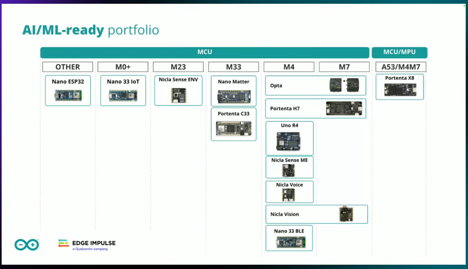

Aus der Logik folgt, dass AI-Systeme auch die Nutzung von hochleistungsfähigen Mikrocontrollern voraussetzen. Die letzte der drei oben gezeigten Folien bietet einen „Überblick“ dessen, was die Arduinisten anbieten.

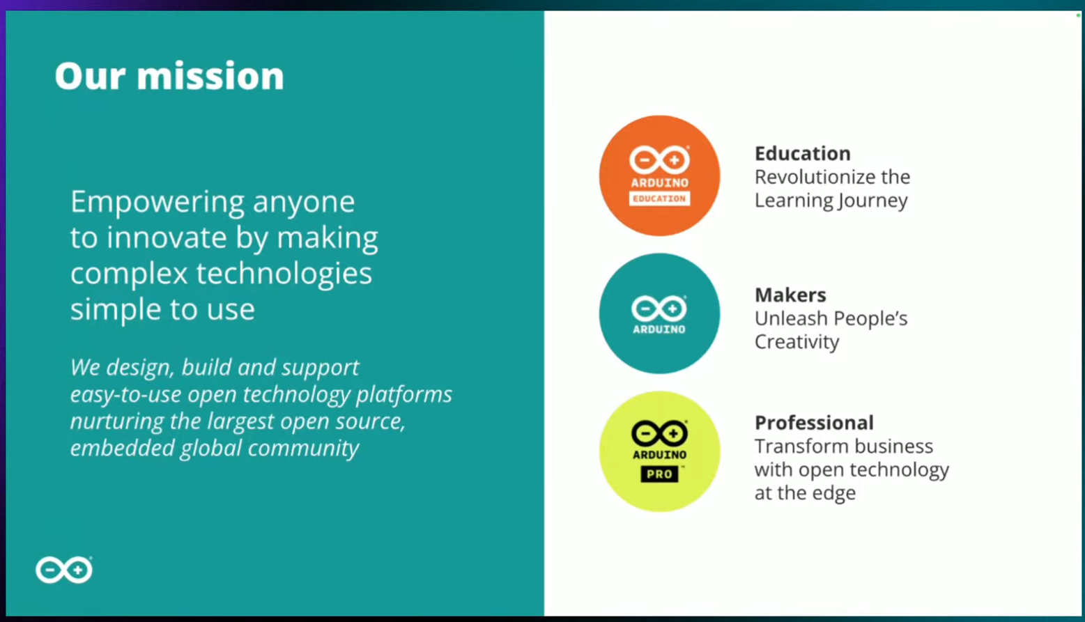

Die erste „Bomb Shell“ betraf die Übernahme der Arduino durch Qualcomm. Als Motivation führte der geladene Qualcomm-Sprecher Manvinder Singh an, dass die Welt “Software-zentrisch“ wird; AI dürfte diesen Trend noch verstärken.
Aufgrund von anderen geschäftsstrategischen Entscheidungen wie beispielsweise der Übernahme von Edge Impulse folgt, dass sich Qualcomm seit längerer Zeit auch im Bereich Services positioniert.
Außerdem sieht man Arduino im Hause Qualcomm als Werkzeug, um die diversen Technologien niederschwelliger für Entwickler verfügbar zu machen.

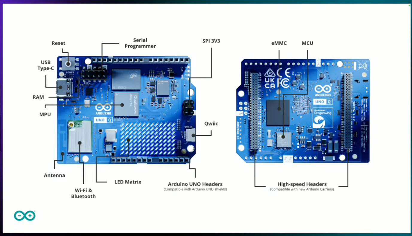

Arduino Uno Q als neues Produkt.
Der Arduino Uno Q sieht sich als die „nächste“ Generation des Arduino Uno, und möchte - Ähnlichkeiten zum Arduino Yun sind rein zufällig - als kombinatorischer Prozessrechner im Bereich des Raspberry Pi wildern. Spezifischerweise steht ein STMicroelectronics-Echtzeitkern zur Verfügung, der - analog zum Arduino Uno - mit einem Qualcomm-Linux-SOC zusammenarbeitet.
Interessant ist, dass mehrere Optionen angeboten werden: Im Bereich des eMMC-Speichers gibt es 16 oder 32 GB, während man im Bereich des Arbeitsspeichers entweder zwei oder 4 GB RAM deployen darf.

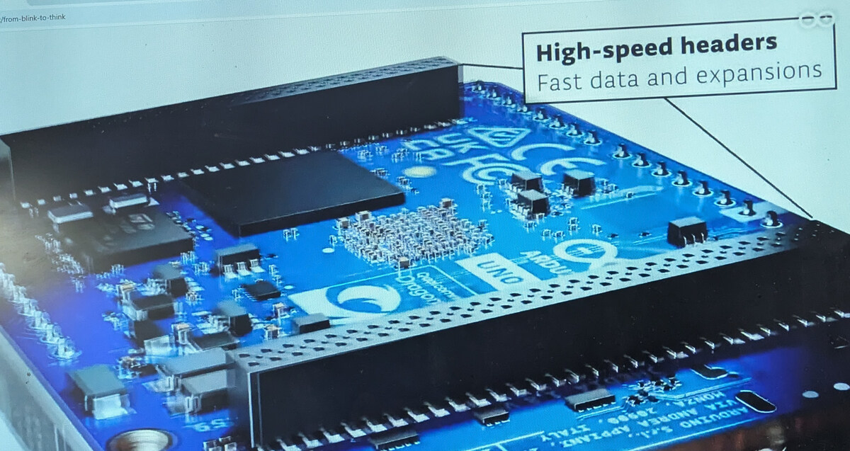

Interessant ist außerdem, dass es fortan „Highspeed-Headers“ gibt, die - auf der Unterseite der Platine gelegen - Signalintegritätsprobleme umschiffen und die Inbetriebnahme „schneller“ externer Hardware ermöglichen.

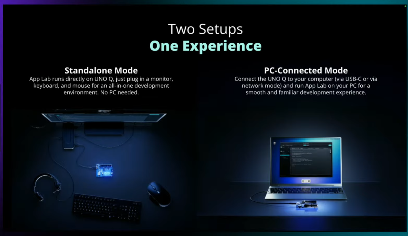

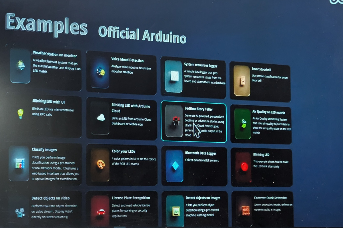

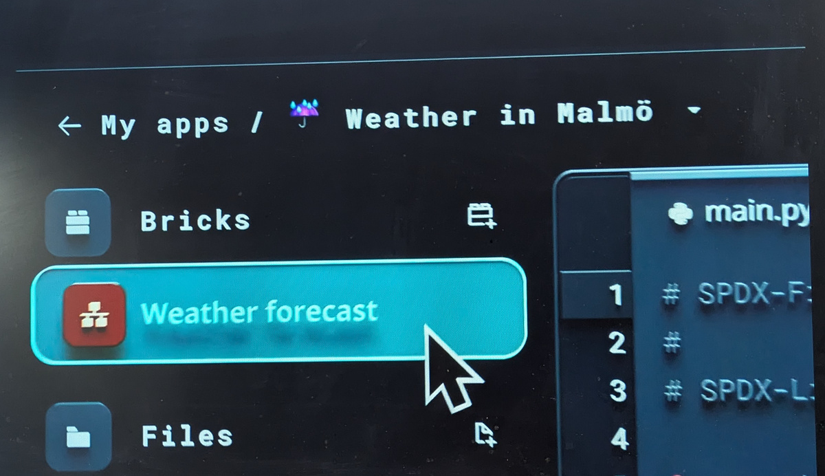

Zu beachten ist außerdem, dass man mit dem Arduino App Lab eine an Scratch und Co. erinnernde blockbasierte Programmierumgebung anzubieten sucht. Auch hierzu einige Bilder.

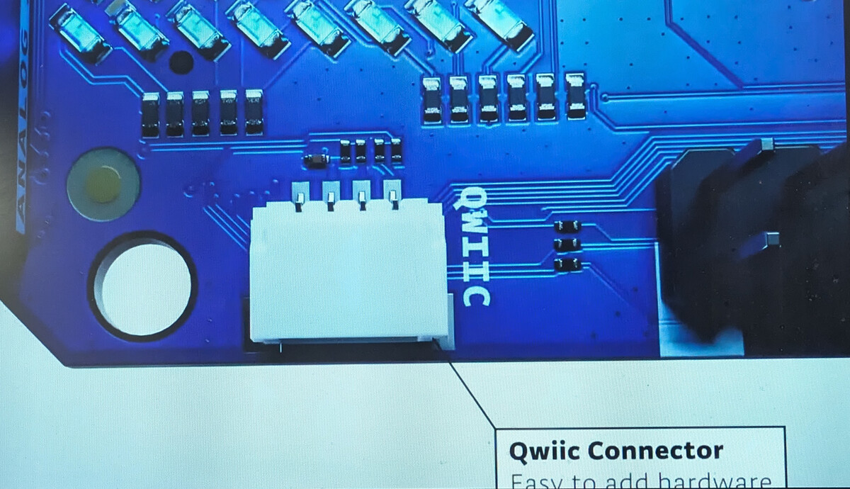

Für die „auf der Unterseite“ befindlichen Header verkündete man die Verfügbarkeit eines Carrier Boards, das verschiedene MIPI-Interfaces anbietet. Klassische Arduino-Shields lassen sich ebenfalls nutzen, dank der Verfügbarkeit eines Quiic-Ports ist es auch möglich, die Arduino Modulino-Boards weiter zu verwenden.

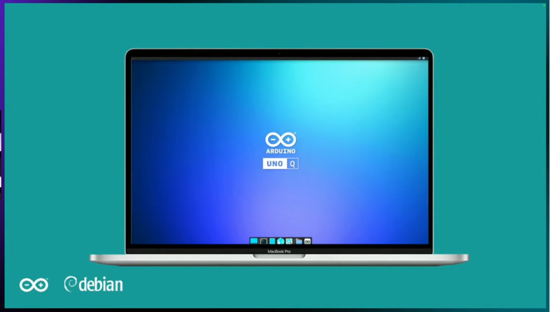

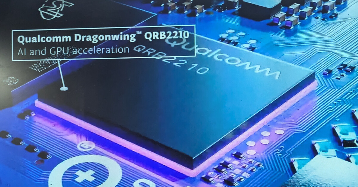

Debian Linux und QRB2210 im Mittelpunkt

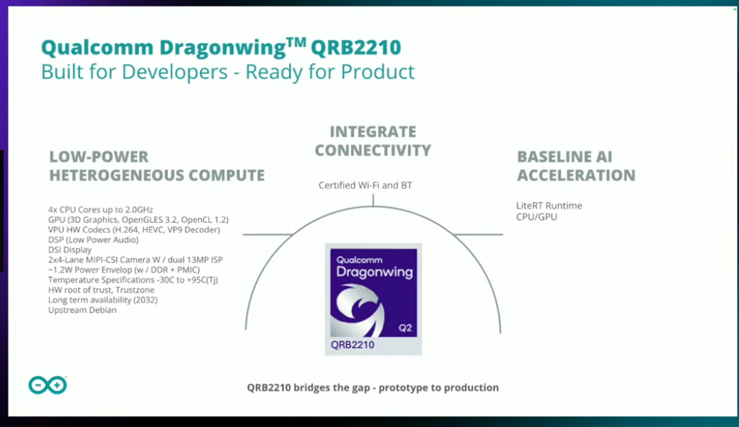

Manvinder Singh präsentierte den neuen DragonWing-Prozessor, der unter dem Namen QRB2210 lanciert wird und sich wie in der folgenden Tabelle präsentiert.
Neben dem geringen Energieverbrauch - man spricht vom Bereich von 1 W - wurde die hohe Rechenleistung betont; es gibt eine „breiten Temperaturbereich“ und einen Grafikbeschleuniger. Außerdem betont man, dass der neue Chip Standard-Debian unterstützt.

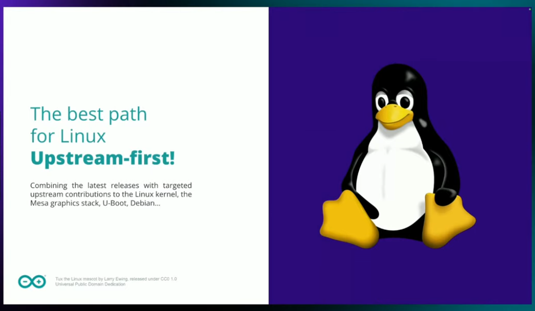

Der Qualcomm-Open Source-Manager Loic Minier lobte dann die Zusammenarbeit mit der Arduino-Truppe-betont wurde unter anderem, dass der Arduino Uno Q eine „hauseigene“ Benutzerschnittstelle mitbringt.
Er betonte außerdem die “Upstream First“-Vorgehensweise. Darunter versteht man, dass die hauseigenen Erweiterungen so nah wie möglich am Linux-Standard gehalten werden; auf diese Art und Weise ist sichergestellt, dass aktuelle Linux-Versionen immer mehr oder weniger direkt auch auf der Qualcomm-Hardware ausführbar sind.

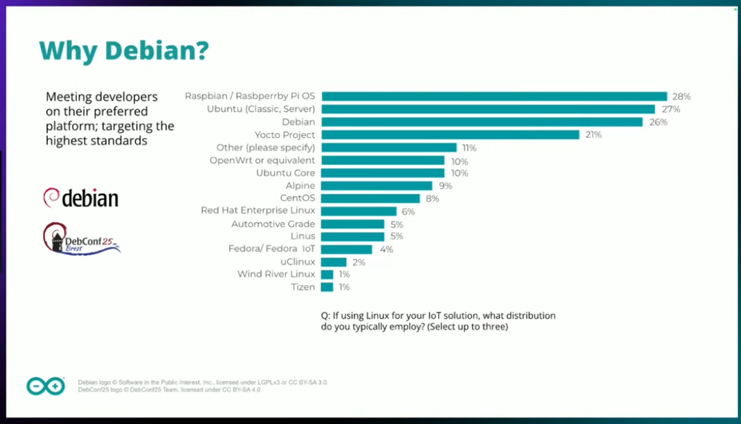

Eine Aussage ist die Unterstützung für Debian – Minier betonte mehrfach, dass man sich bei Qualcomm mit Android gut auskennt. Die Entscheidung „Pro Debian“ fiel allerdings aus dem Grund, weil das Produkt „sehr bequem“ für verschiedenste Entwicklungsprojekte herangezogen werden kann.
Dass dieses „Commitment Pro Debian“ kein Ausschluss von anderen Linux-Distributionen darstellt, wurde ebenfalls erwähnt - Minier sprach explizit davon, dass man gespannt darauf warte, welche weiteren Umgebungen die Community auf den Arduino Q portieren würde.

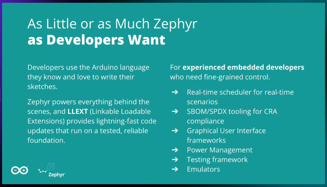

Zephyr voran

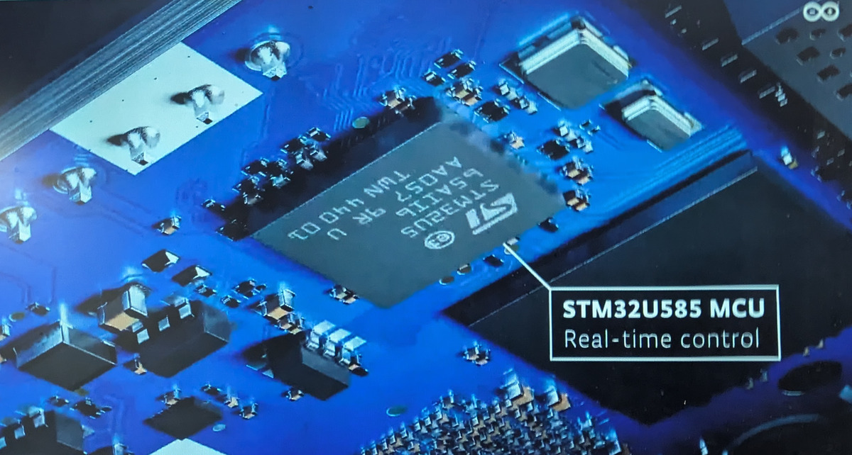

Auf Seiten des ST-Mikrocontrollers wird abermals auf Zephyr gesetzt. Benjamin Cabe vertrat „diesen Teil“ der Community. Er betonte dann unter anderem die LLEXT-Fähigkeit. Primitive Entwickler können ihre Sketches wie gewohnt realisieren und Interface laden. Wer „mehr“ möchte, kann fortgeschrittene Funktionen des Echtzeitbetriebssystems nutzen.

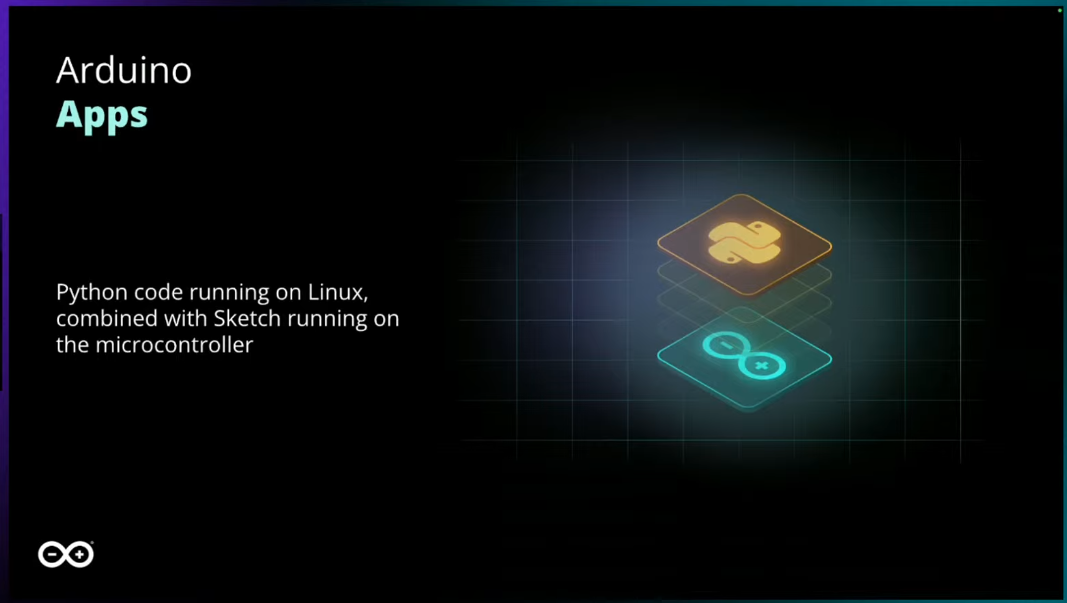

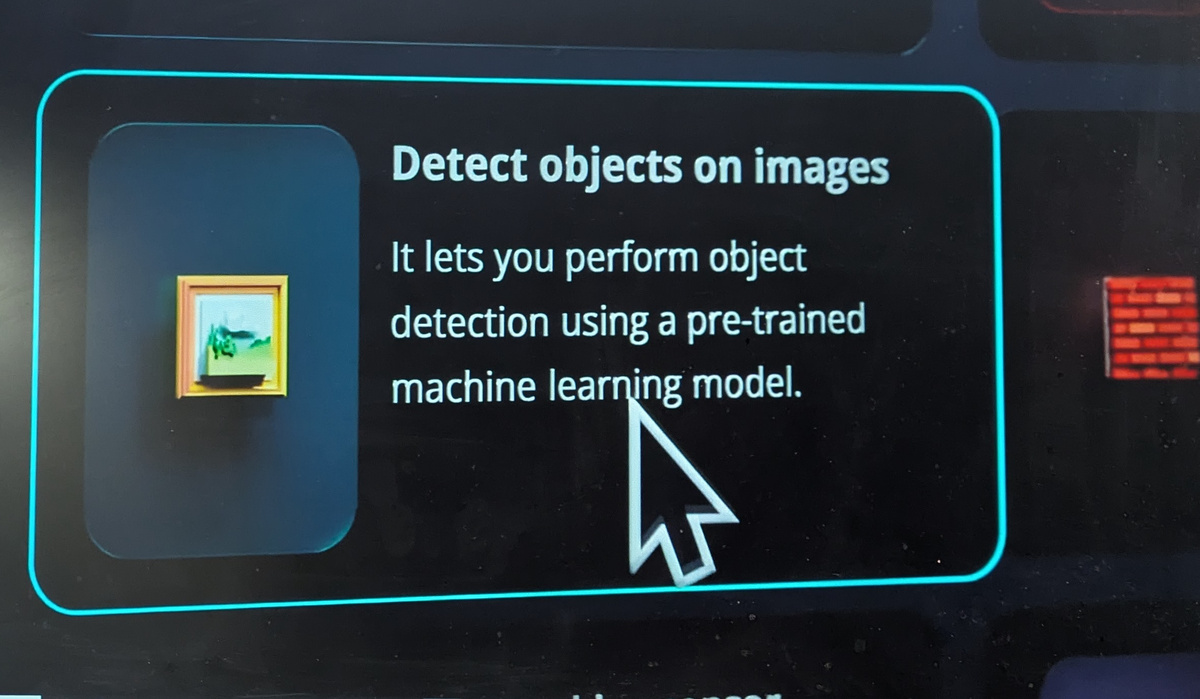

Marketing-Manager Stefano Implicito präsentierte dann das neue Arduino-Designparadigma. Die „wichtigste“ Idee ist, dass Arduino-Applikationen fortan als „Kombination“ aus C- und Python-Code entstehen.
Eine weitere Erwähnung betraf das Bibliotheksökosystem. Neu ist hier eine als Bricks bezeichnete "fortgeschrittene Variante", die das Kombinieren verschiedener Features erleichtert.
Im Grunde genommen ist ein Brick eine Python-Bibliothek, die unter Anderem Docker-Container mit diversen Payloads ausliefert. Besonders betont wurde hier die Verfügbarkeit schlüsselfertiger AI-Modelle, die - logischerweise - aus dem Hause Edge Impulse stammen und komplett lokal auf dem System laufen.
Als Raspberry-Konkurrent ist das Ding hier nicht unter der Latte
durchgesprungen, sondern vorher schon woanders hin abgebogen.
Kein PCIe, kein Ethernet, kein vernünftiger Massenspeicher (nur eMMC),
und auch nur ein Sammel-USB-Anschluss.
Dafür aber viele Leuchtdioden. Oh, schau, wie schön die blinken.

Anstelle der wirklich sinnfreien LEDs hatte man dem Board auch kleines
OLED Display spendieren können. auch ein LiPo Anschluss mit
Ladeelektronik fehlt,
sowie ein zweiter USB-C Anschluss. Man hätte auch das Mega Format
verwenden sollen um mehr GPIO Pins zu haben. Ich habe mir trotzdem einen

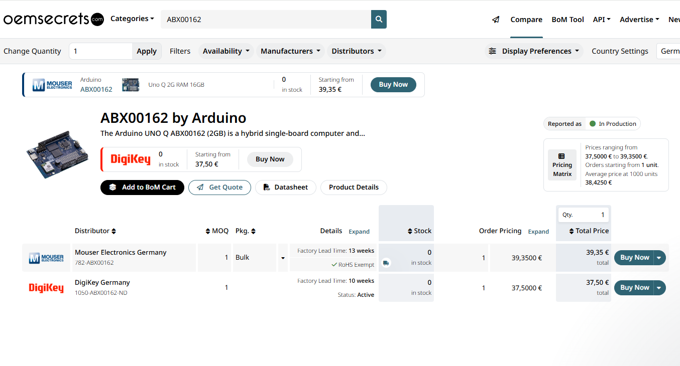

bestellt, € 51,10 inkl. MwSt. und Versand.
Leute, habt ihr euch einmal mit dem Board beschäftigt? Was der USB-C
Anschluss alles kann? Wofür der STM gedacht ist? Wofür man einen
Mikrocontroller statt SoC verwendet?
Norbert schrieb:> Echtzeit> ist doch sowieso nicht so wirklich relevant in der Arduino Welt oder? Da> geht's doch da drum schnell ein Ergebnis zu bekommen. Warum sollte ich> mich da mit mehreren Controller rumärgern?
Ich glaube du hast so Einiges noch nicht verstanden.

Veit D. schrieb:> Wofür der STM gedacht ist?
Ähnlich wie ein Einzelkern-RP2350 ohne PIO und RISC-V, aber manche
Zahlen ein kleines bisschen größer. Oder aktualisierter RP1.
Ich weiss nicht ob der Vergleich so gut ist. Die RP2350 sind von
Informatikern gefummelt. Teilweise echt interessant, oft aber auch
schlecht. Die STM32U5 wurden mit liebe design. Sehr geringe
Stromaufnahme moeglich, sehr guter ADC.
Auch der Qualcommchip ist fuer das was er kann, sehr auf Stromsparen
designt. Das ist nicht ganz dumm.

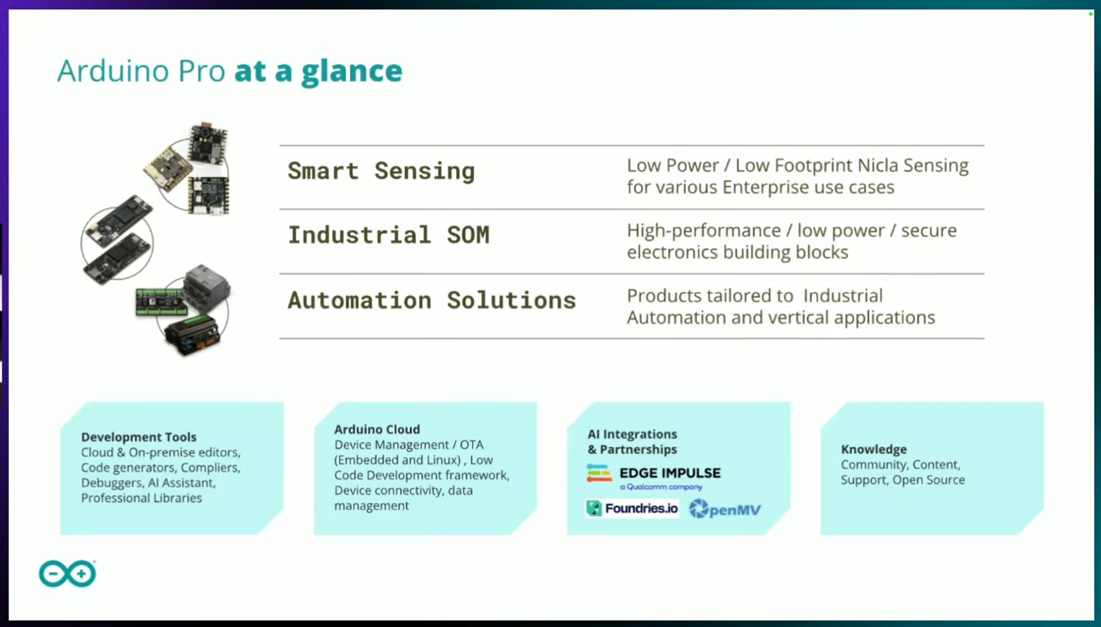

Ich bin erstaunt, dass kein Kaufpreis veroeffentlicht wird. Ich bin mir
auch nicht so richtig klar, wie Arduino in das Portfolio bei Qualcomm
passen kann: Es gibt bei Arduino zwar eine Pro-Schiene (z.B. Portenta H7
mit einem ST32H747 und WiFi oder Portenta X8 mit einem Linux /
ST32H747-Combo), aber es fehlt die "professionelle Unterstuetzung" fuer
solche Produkte (die IDE2 ist zwar fuer Hobbyisten OK, aber fuers
Geschaeft fehlt fast alles). Und kleiner Hinweis: Hobbyisten bringen
kein Geld.
Ein Beispiel war der MKR Vidor 4000 (ein kleiner SAND21 [kleiner M0] und
ein FPGA, auf den Markt 2018,
https://docs.arduino.cc/hardware/mkr-vidor-4000/): Wenig Support, keine
Beispiele, keine Weiterentwicklung. Es sind sehr viele Produkte, die
Arduino gestartet hat (sehr ambitioniert) und dann nicht zu einem
Produkt weiter entwickelt hat.
Oder die PLC-Schiene (das ist eine SPS, in der Gueteklasse von Siemens
LOGO! oder Beckhoff, https://www.arduino.cc/pro/hardware-arduino-opta/):
ca. 2017/2018 habe ich das Ding in der Makerfaire in Rom gesehen, fand
ich nicht schlecht, die Software hat sich auch sehr weiterentwickelt.
Aber so richtig Fuss fassen hat nicht geklappt.
In einem kleinen Artikel
(https://en.ilsole24ore.com/art/qualcomm-buys-arduino-the-ivrea-company-celebrates-open-source-boards-AHg2DV2C)
sind noch zwei kleine Punkte interessant: "Once finalised, the exit will
be for the investors and co-founders. Massimo Banzi will also leave
Arduino."
