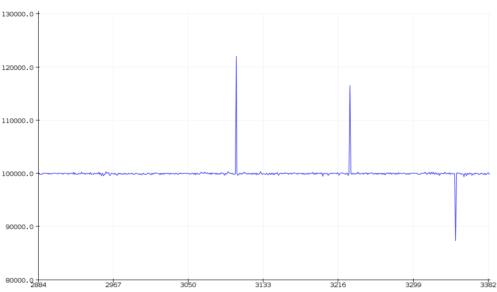

Mein Testaufbau ist ein Frequenzgenerator mit 100kHz Rechteck an den
Pin16 des PiPico geführt. So wie es aussieht, entstehen hier Fehler bis
zu ca. 20%.

von Michael P. (mipo)
Kannst du den Fehler besser beschreiben? Ist für mich nicht klar ob du
einen jitter hast oder nur falsche Anzeige. Kenne den Pico nicht, aber
brauchst du unbedingt Variable-Typen inkl. double und print?

von Christoph M. (mchris)
Michael P. (mipo)
08.10.2025 07:12
Die Anzeige funktioniert ziemlich sicher. Das Diagramm zeigt eher
Ausreißer als Jitter. Klar, dass es so was bisweilen gibt. Manchmal auch
durch Übertragungsfehlern. Der Screenshot ist vom Plotter der
Arduino-IDE und das funktioniert stabil.
Die Ausreißer würde ich eher als Interrupt-Querschläger ansehen. Ich
hätte da weniger erwartet, weil ich die Zeitmessung mit "setup1" ja auf
den zweiten Kern des PiPico gelegt habe.

von Mi N. (msx)
Christoph M. schrieb:
> So wie es aussieht, entstehen hier Fehler bis zu ca. 20%.
Das wundert nicht, da ohne richtige Synchronisierung von Eingangssignal
und Referenztakt keine stabile Messungen möglich sind. Entweder
verwendest Du externe D-FFs oder eine interne PIO + DMA.
Intern habe ich eine Lösung für den RP2040 auch für Arduino-IDE, die
aber beim PicoPi2 wegen vermutlich wieder veränderter Arduino-Version
nicht richtig compiliert wird. Beispiele kannst Du hier in der
Codesammlung finden.
Läuft die serielle Kommunikation über USB? Dann unterbrechen oder
blockieren die USB-Interrupts sporadisch deinen GPIO-Interrupt, was dann
zu ungenauen Zeitmessungen führt.
Lässt du die Ausgabe der Ergebnisse über einen UART laufen, sollte das
nicht passieren.

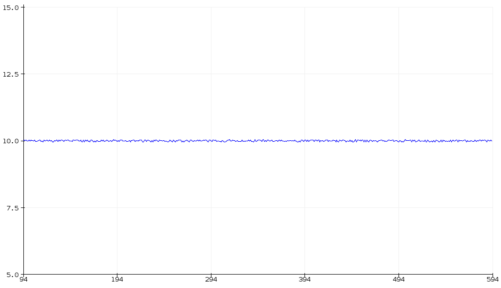

Yalu X. (yalu) (Moderator)
08.10.2025 09:38
Ich habe das Programm noch mal umgeschrieben und Interrupt-frei gemacht.
Es sind dann keine Ausreißer mehr sichtbar. Das Ganze läuft extra ohne
alles auf dem zweiten Kern. Aber die maximale Abweichung liegt immer
noch einiges über der anvisierten Nanosekundenauflösung (siehe Anhang,
y-Achse: us).
 * Periodendauermessung auf zweitem Kern
 * Abweichung ca. 0.7us => zu ungenau
Sehr gut, dann lag es also tatsächlich an den Interrupts.
> Aber die maximale Abweichung liegt immer noch einiges über der
Mit welche Taktfrequenz läuft der Pico2? Glaubst du wirklich, man könne
damit 1ns auflösen?
> (siehe Anhang, y-Achse: us).
Ich habe mal mit großer Anstrengung versucht, die Schwankungsbreite aus
deinem maximal schlecht skalierten Diagramm herauszulesen und komme auf
etwa ±46ns. Das ist besser als ich von einer Lösung mit Arduino ohne PIO
erwartet hätte.
Besser geht es natürlich mit PIOs.

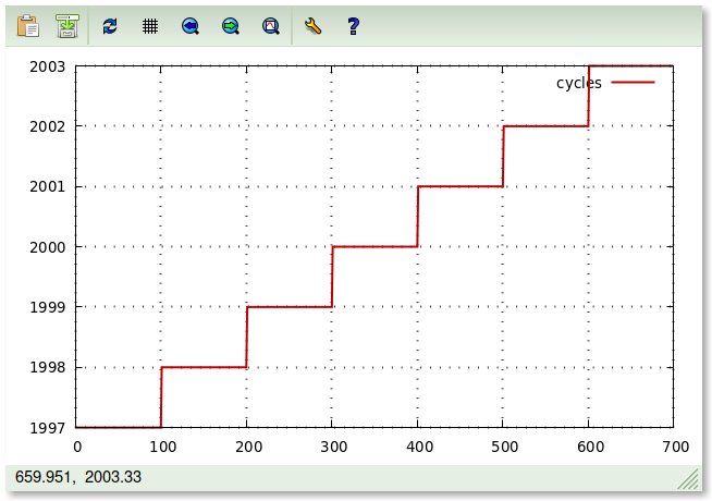

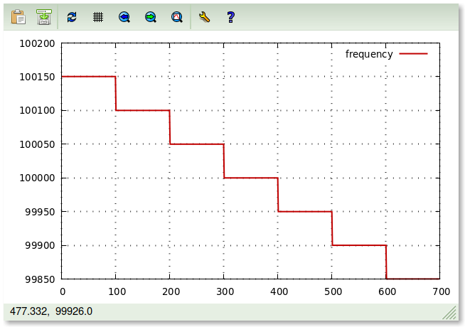

Norbert (der_norbert)
08.10.2025 11:35
>Pro Schritt 100 Messungen, von 1997cycles … 2003cycles.
>Bei 200MHz: 100150.230 Hz … 99850.230 Hz
Sind das Messungen? Wenn ja, dann sind sie verdächtig: 1 Bit
Quantisierungsfehler sollte immer drinn sein.

von Norbert (der_norbert)
  • log (20,5 KB)
Sieben mal je 100 Messungen, von 1997 … 2003 Taktzyklen(à 5ns)
Bei 200MHz ergeben sich Frequenzen von 100150.230 Hz … 99850.230 Hz
Das sind Messungen. Aber auf einem Controller.
PIO1 erzeugt die Frequenz auf GPIO16, PIO0 misst sie auf GPIO17.
Da muss man nicht so eine große Brücke bauen! ;-)
Also 100% synchron.
Aber du hast recht, wenn man etwas Externes messen würde, dann käme 1
cycle Unschärfe hinzu. (Plus die ppms der beteiligten Quarze)
