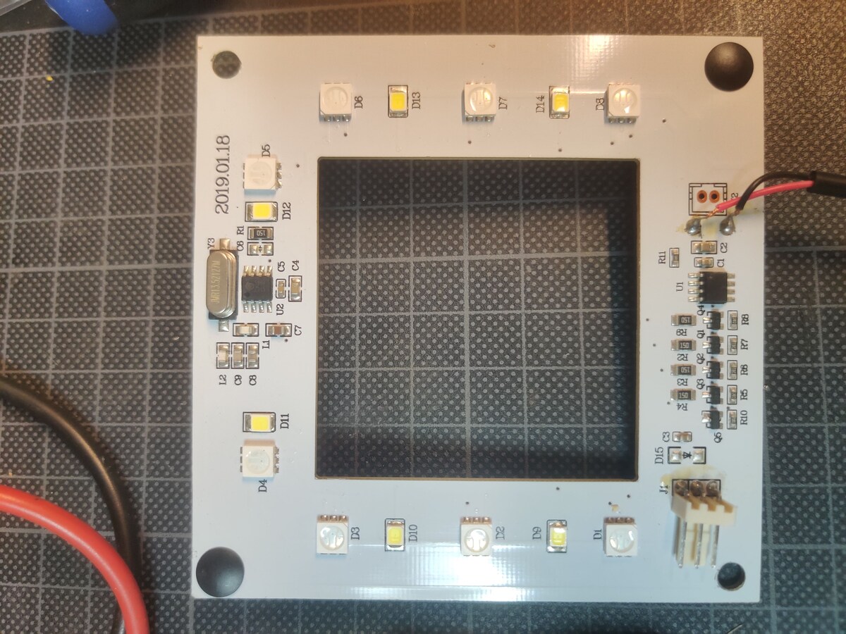

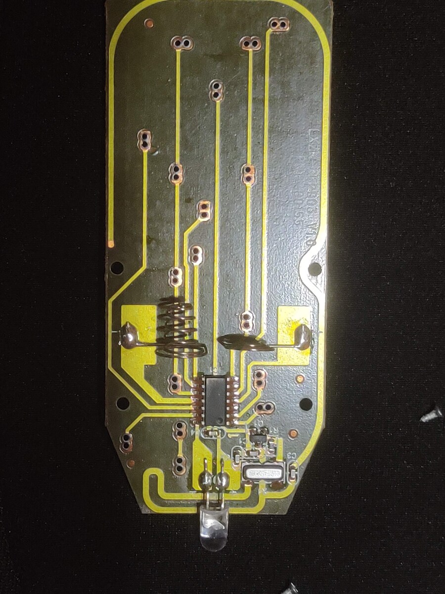

Ich habe von einem Bekannte eine Zirbenholz Lampe bekommen, welche
normalerweise mit einem Lüfter den Duft im Raum verteilt und man kann
mit einer Fernbedienung ein Paar RGB LED dazuschalten.
Leider lassen die LED sich nicht mehr einschalten.
Der Lüfter läuft, sobald man den USB-Stecker einsteckt.

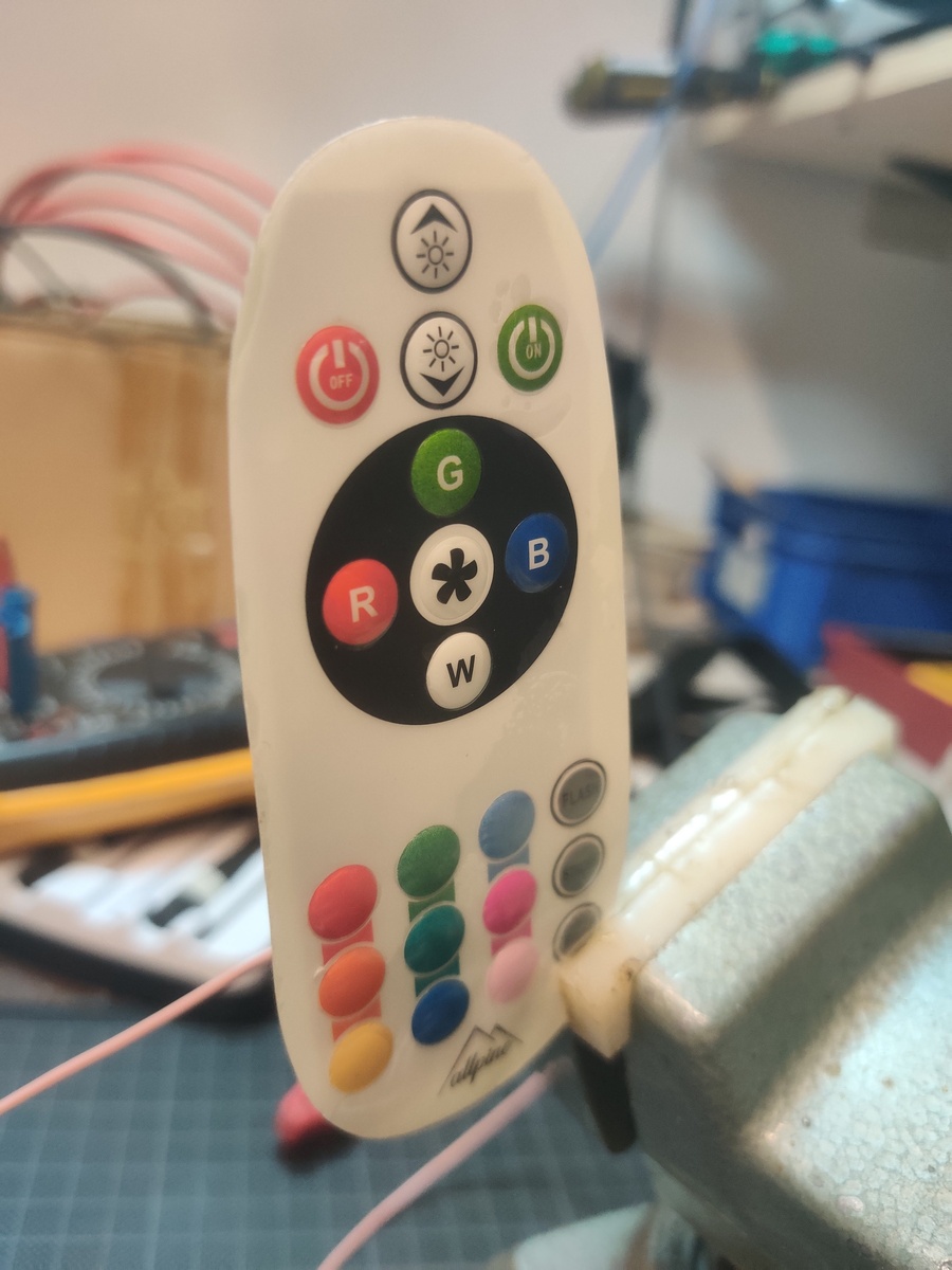

Die Fernbedienung habe ich mittlerweile mit einem Kabel direkt an ein
Netzteil angeschlossen. Wenn man eine Taste drückt, leuchtet auch die
LED an der Fernbedienung aber nicht passiert.
Da auf der Platine in der Lampe kein IR Empfänger zu finden ist, vermute
ich kommt das Signal über RF.
aber jetzt komme ich nicht mehr weiter.
Hätte jemand eine Idee oder eine Tipp was ich noch ausprobieren könnte?
Danke im Vorraus

von Randy (r_w)

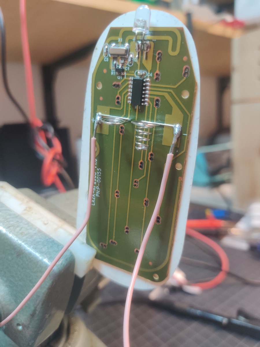

hallo,
die leiterbahn fuehrung auf der fernbedienung am rand herum
ist vermutlich die antenne; die LED scheint evtl nur eine
signalisierung zu sein das "was gemacht wird".
also ggfs da erstmal schauen ob ueberhaupt ein RF signal
gesendet wird?
am empfanger gibt es sicher auch irgendwelche datenleitungen
richtung LED treiber (U1 mit den 4 LED kanaelen).
HTH & gruss,
-- randy

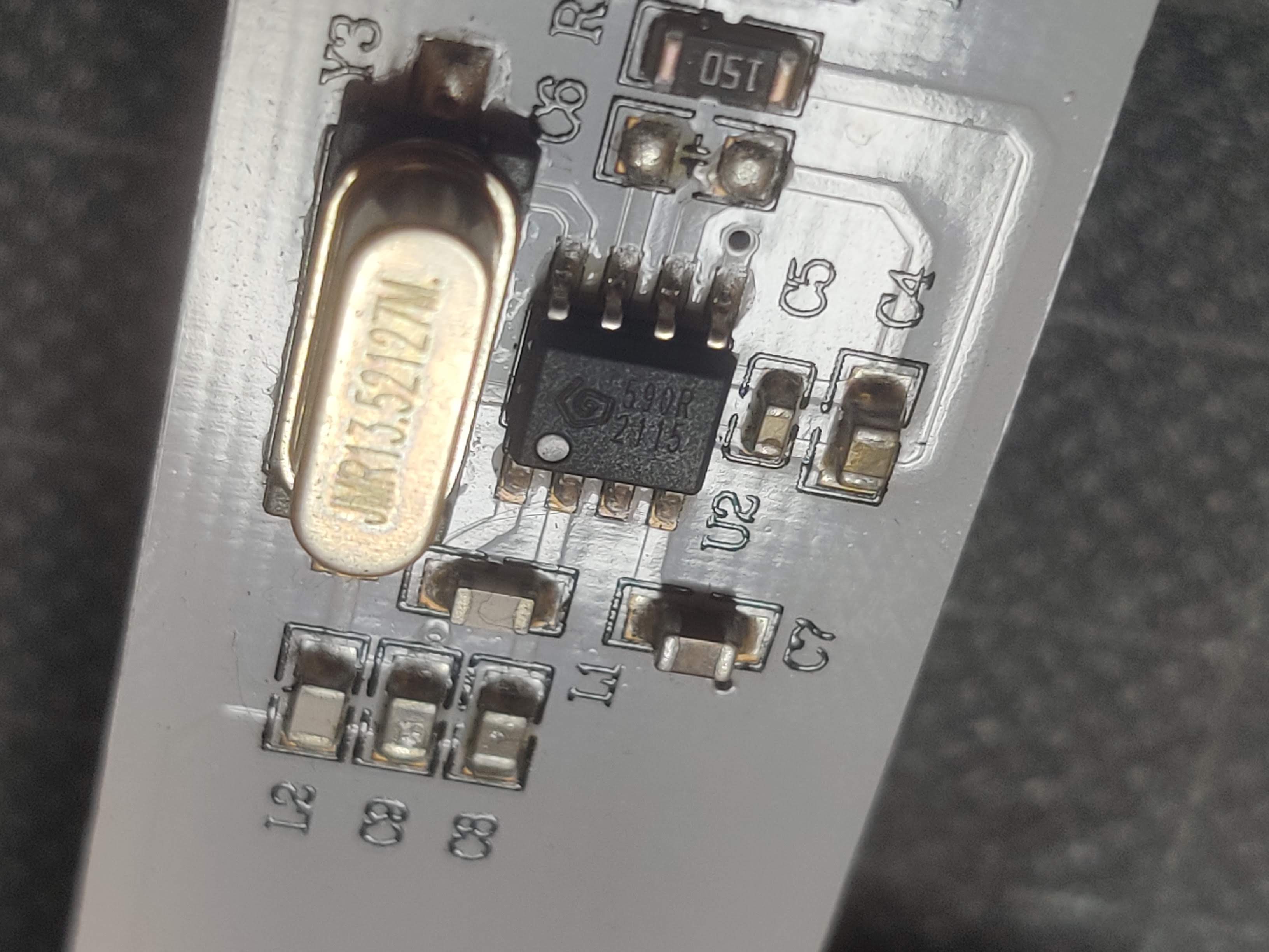

Mit nem "DVBT-Stick-SDR" lässt sich ziemlich schnell was erkennen.
Ich tippe bei der FB auf 433MHz.

von Tobi (helferchen)
.● Des|ntegrator ●. schrieb:
> Heisst das jetzt, dass es seit dem Umbau nicht mehr funktioniert?
Ich habe die FB bekommen da hat da LED nicht geleuchtet. Ich habe dann
mit dem Multimeter den Durchgang gemessen habe habe ich gesehen, das die
LED leuchten kann also nicht defekt ist. Nach dem Einlegen neuer
Batterien hat sie bei Tastendruck wieder kurz geleuchtet. Eine Stunde
Später als ich es mit der Lampe testen wollte, ging es wieder nicht.
Meine Vermutung war, das die Batterie leergesaugt wurde, war aber
falsch. Die ist noch voll.
Nachdem ich die Batterie durch das Netzteil ersetzt habe, konnte ich den
Strom messen. 0mA bei idle 14mA bei Tastendruck. (LED an der FB
leuchtet.)
Ja das habe ich mir aus dem Datenblatt des Quarz auch zusammengereimt.
Leider sind alle meine Oszis kaputt auf die ich Zugriff hatte. Aber das
mit dem Stick ist eine gute Idee.
Wenn ich nichts messen sollte, könnte das dann am Quarz liegen?

von Thomas W. (goaty)
Auf der Empfängerseite passt alles ? (Spannung Syn590)
Ich messe 5 Volt an der 3 (VDDRF)
Halte die FB mit der LED einmal vor eine Digitalkamera oder Smartphone
im Aufnahmemodus. Das IR-Licht wird dann sichtbar.
So teste ich die FB vom Fernseher immer.
ciao
gustav

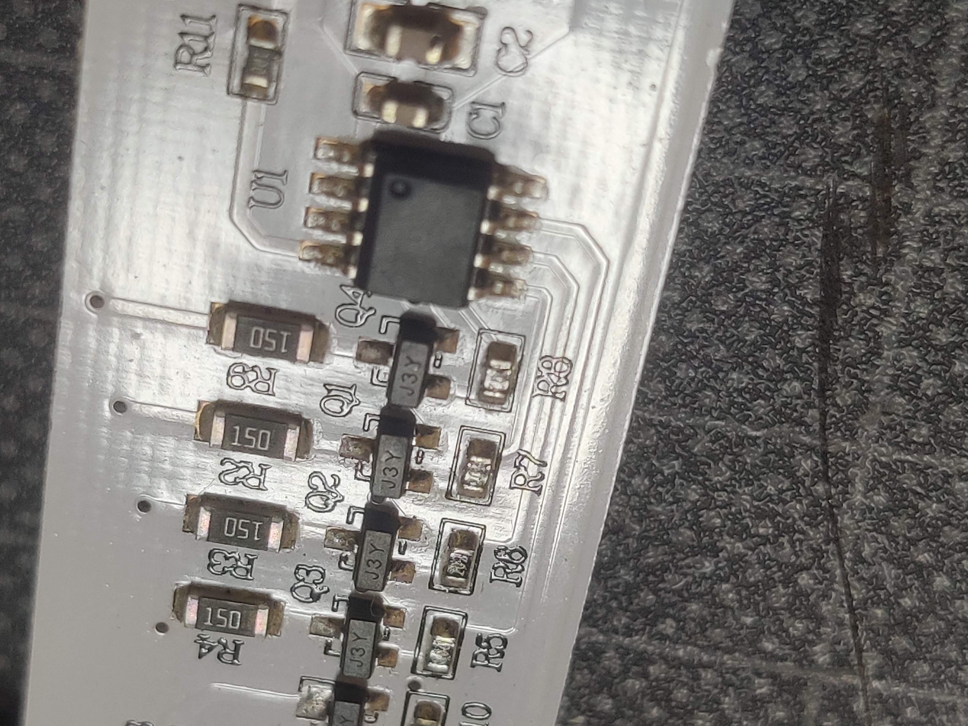

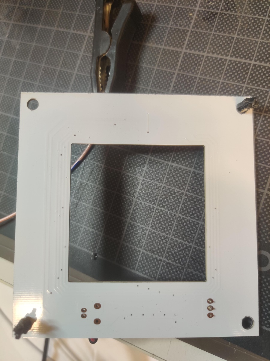

Mache bitte auch ein Bild von der Rueckseite der Platine mit den LED.
> LED.
Habe ich schon:Bild 101237.
Da sind nur ein paar Durchkontaktierungen und Leiterbahnen. Keine
Bauteile

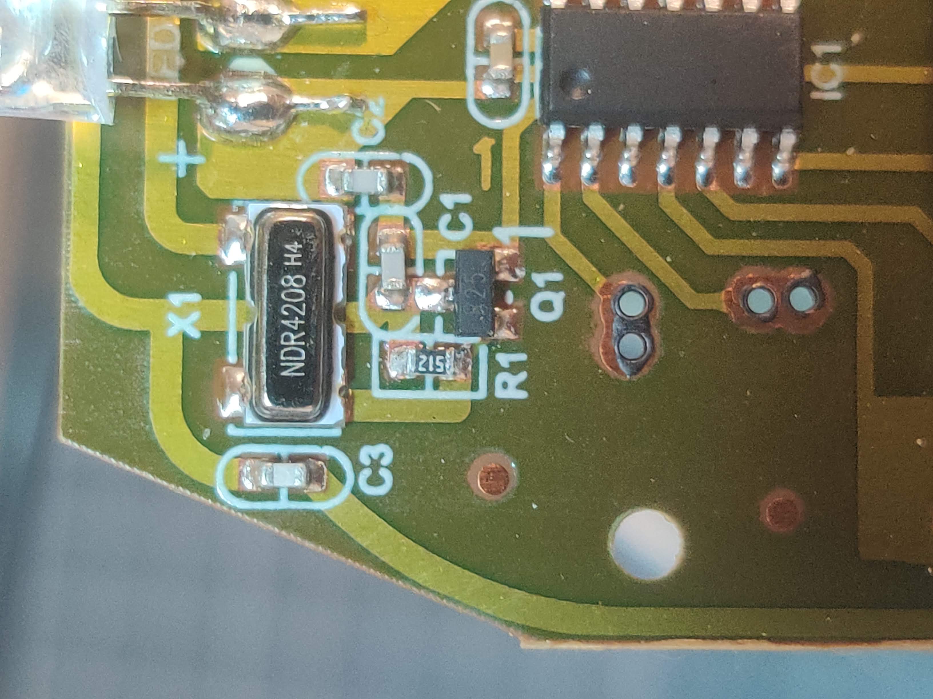

von Klaus F. (klaus27f)
Die Platine der LEDs sieht eigentlich besser aus als die der FB.
Die Fernbedienungsplatine hat Bastel-Durchkontaktierungen. Die würde ich
alle nachlöten.
Ob das allerdings hilft, sieht man erst nachher.
Danke. Ich war mir nicht sicher und dachte, da waere noch mehr.
Gefunden.
Der Kondensator C2 hatte eine kalte Lötstelle.
Nachgelötet und siehe da es geht wieder wenn es soll.
Danke für die Tipps.
