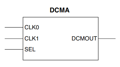

OP #7948987
Bradward B. schrieb:
"Takt umschalten" galt/gilt als inherent "unsauber". Xilinx hat extra glitchfreie Taktumshalter (BUFGMUX o.ä.) fur sowas eingeführt.
Bei Lattice gibt es dafür den Dynamic Clock Mux (DCMA).
Die Taktumschaltung funktioniert (es wird geprüft, ob der externe Takt 'im Rahmen' ist und wenn ja, schalte ich um, sonst auf 'Reservetakt'). Nur wie Lattice da mit den Constrainerei umgeht, sehe ich nicht.
