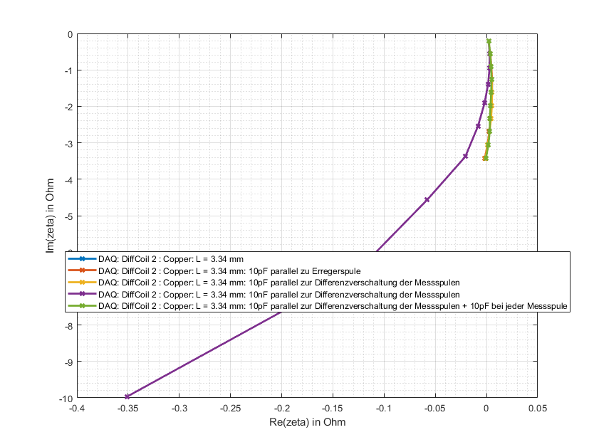

Mach mal ein Ersatzschaltbild in LtSpice und versuche, die Werte
anzupassen.
Das Ersatzschaltbild kannst du im sogenannte "paristäre Kapazitäten"
erweitern.
Welche Größenordnung kommt raus?

Bezüglich der Abschätzung der Kapazität der Wicklungen hab ich
persönlich keine Erfahrungen. Ich hab Mal Chat gpt dazu befragt. Die
Schätzung liegt bei ungefähr 10 pF.
Ist das glaubhaft?
10pF und ungefähr 10uH würde ungefähr 16 MHz Resonanzfrequenz ergeben.
Da bin ich mit meiner maximalen Frequenz von 200 kHz doch weit entfernt
und es sollte eigentlich noch kein kapazitives verhalten in der Messung
auftreten oder?

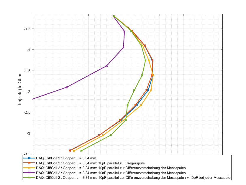

von Martin (martin912)
Hier mal zwei Bilder des Spulensystems 2.
Der Durchmesser aller Wicklungen beträgt 48 mm und es sind jeweils 17
Windungen mit 0.25 mm Kupferlackdraht. (Erregerspule in der Mitte und
die bei den Messpulen außen)
Alle einzelnen Windungen sind einfach nebeneinander gewickelt.
von Christoph M. (mchris)
Die Spulen sind schön sauber gewickelt. Das führt aber eher zu einer
höheren Kapazität und auch Stromverdrängung durch die anliegenden
Drähte.

Ich hab heute Mal parallel zur erregerspule einen 10pF Keramik
Kondensator einbebaut. Das hat am Ergebnis beinahe nichts verändert.
Dann habe ich einen am Differenzausgang Eingabe -> ebenfalls nur ganz
leichter Einfluss.
Zum Abschluss hab ich noch einen 10 nF Kondensator am Differenzausgang
ausprobiert. Da gab es deutliche Änderung in der Impedanz.

Christoph M. schrieb:
> "deutliche Änderung in der Impedanz" : In welcher Größenordnung lag die
> denn zur Gesamtimpedanz und in welche Richtung ging es?
> Problematisch bei so einer Messung kann der im Vergleich zur niedrigen
> Gleichstromwiderstand der Spule hohe Messaufbauwiderstand sein.
Ich hab die Auswertungen angehängt. Die kleinen 10 pF Kapazitäten ändern
nicht ganz so viel im Ergebnis. Die 10 nF dann deutlich.

Bin von den Fähigkeiten von FEMM begeistert. Habe noch die
Induktivitäten der Anordnung OHNE Cu-Platte berechnet.
Es gab in der Diskussion auch Kurven mit einem 10nF Ko an den
Messspulen.
Es sollte möglich sein einen Strom in M1+M2 einzuprägen so, dass U=I /
(j*omega *C) ist. Ein Optimierer sollte das schaffen.
PS: es gibt auch ein xfemm als C-code ohne GUI.
https://github.com/crobarcro/xfemm
