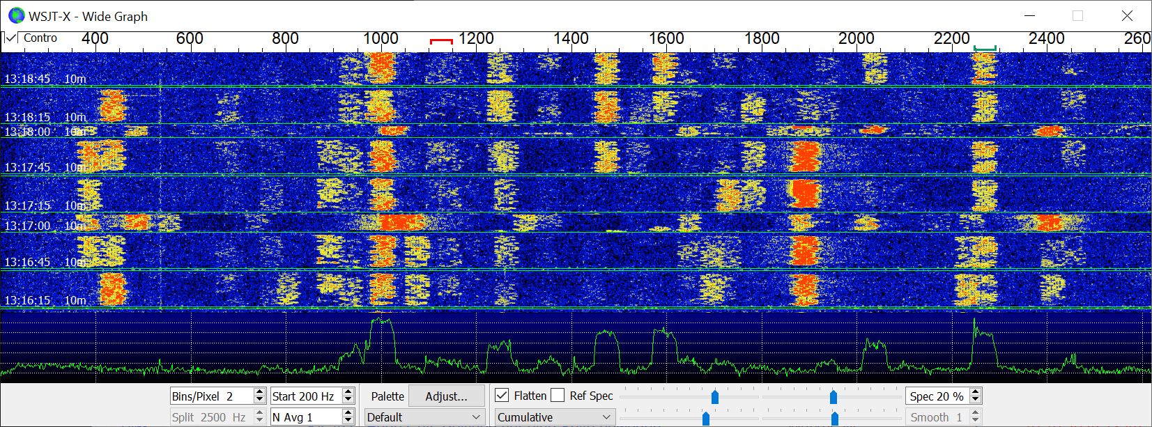

Ich habe eine audio potentialtrennung FT1000MP zu PC gebastelt. 2
audio-trafo und ein optokoppler für PTT. Audio trafo aus china, 600 ohm,
35ct einer. Das läuft eigentlich bestens.
Bis auf den frequenzgang, der hinkt unter 400hz. Bei empfang egal, aber
beim senden muss ich dann die FT8 lautstärke raufstellen damit genügend
HF rauskommt. Gibt es (günstige) trafos die von 200hz bis 2600hz
einigermassen linear sind?

von Enrico E. (pussy_brauser)
In einem früheren Thread wurde von mir schon mal die Optokopplervariante
zur Potenzialtrennung von Audiosignalen vorgeschlagen. Mit dem 1k
Trimmer wird der Ruhestrom von der Optokoppler LED auf 5 mA eingestellt.
von Hadmut F. (hadmut)
Funktioniert eigentlich ganz prächtig. Das ist ein unter-dach dipol :)
Nur mit dem FT8 sequencing haperts noch etwas wenn mehrere reinrufen.
Sven L. schrieb:
> Da mit 24 Bit zu arbeiten, ist Perle vor die Säue
Der BDR der funke spielt hier keine rolle. Das sind pegelunterschiede im
audiokanal. 40db ist da normal. Die soft ist ein SDR auf die audio IF
der funke aufgeschaltet.
Angenommen man nutzt wegen audio anpassungen und reserve er nur 25% des
audiopegels, dann bleiben von 16 bit nur noch 14.
Wieviele bits sind 40db? 3db = 1 bit, 40/3 = 13 bit. (richtig ?)
Man hat dann bei 40db noch ein 1-bit signal. Da wird dann 24bit schon
wichtig und das betrifft recht viele qso.
Ich rede hier von etwas über 40db, nicht 90.
Und FT8 kann durchaus signale neben einem 40db stärkeren signal
decodieren.
8-bit, sind das nicht 3db per bit, also 24db insgesamt? Das reicht
nicht. 16-bit, 48db, reicht nur wenn grenzwertig eingestellt. 24bit,
72db, das reicht, und das hat heute eine noname $12 pci-express
