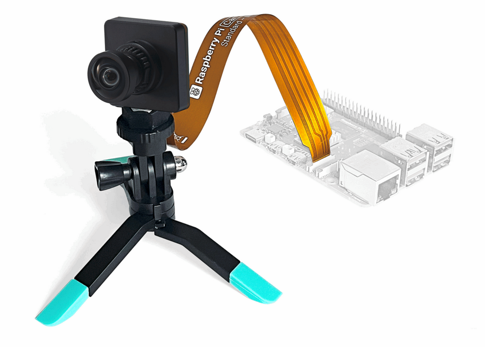

Prophesee GenX320 – eventbasierte Kamera nun für Raspberry Pi verfügbar
Unter dem Begriff Neuromorphic Camera steht ein neuartiges Kamerasystem zur Verfügung, das auf Änderungen reagiert – eine grundlegende technische Beschreibung präsentiert sich folgendermaßen:
Unlike traditional cameras that capture full frames at fixed intervals, event-based sensors continuously detect changes in brightness, known as events, with each pixel activating independently and asynchronously. This makes sensors much faster (were talking response times of microseconds), more energy-efficient, and capable of operating with much less data and processing power than traditional sensors.
Nun gibt es ein um rund 300 USD erhältliches Starter-Kit, das die Evaluation des Sensors unter Nutzung eines Raspberry Pi 5 ermöglicht.
Bildquelle: https://www.raspberrypi.com/news/event-based-vision-comes-to-raspberry-pi-5-with-the-prophesee-genx320-starter-kit/

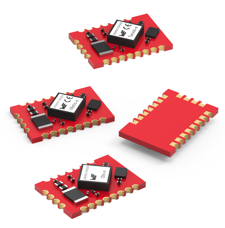

Würth Tarvos-e / Olis-e – 868 MHz-Funkmodule
Proprietäre Funkmodule erfreuen sich - wohl nicht nur aufgrund der gierigen Lizenzpolitik der Bluetooth SIG - permanenten Wachstums. Im Hause Würth erweitert man die Funkmodulpalette nun um zwei weitere Kandidaten, die sich wie in der Abbildung gezeigt präsentieren.
Bildquelle: Würth
Über die technischen Daten der auf den Texas Instruments-SimpleLink-Plattform basierenden Module vermeldet man folgendes:
The Tarvos-e module uses Würth Elektroniks proprietary WE-ProWare radio protocol and is compatible with Tarvos-III and Thebe-II. It allows targeted optimization of wireless communication  either for high data rates up to 400 kbps or for a range up to 2.7 km. It offers maximum flexibility and is ideal for applications for which standard protocols reach their limits. The module delivers an RF output power of 14 dBm and uses a UART interface for communication.
The Olis-e module offers even more design flexibility by allowing you to build your own firmware. Using the TI SIMPLELINK CC13x0 software development kit, developers can implement their application directly on the SoC (System on Chip)  including custom wireless protocols and system logic.

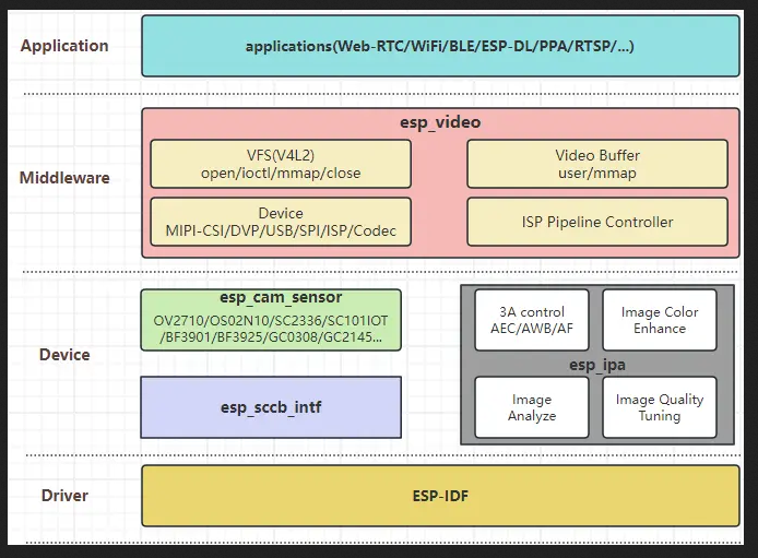

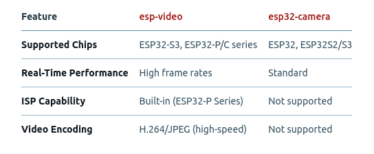

ESP_Video - neues Video-Programmierframework für den ESP32.
Mit ESP_ADF schuf sich Espressif - unter anderem dank dem genialen Programmierpattern - eine zuverlässige Latifundie im Bereich der Smart-Audio-Applikationen. Nach der ersten Generation ESP_Camera steht mit ESP_Video nun eine neue Programmierschnittstelle zur Verfügung. Sinn ist die Nutzung der zusätzlichen Rechenleistung in ESP32-S3, ESP32-P4 und einigen Cx-Varianten. Aus „architekturaler Sicht“ präsentiert sich das System dabei wie folgend.
Bildquelle: https://developer.espressif.com/blog/2025/09/esp-video-introduction/?
In einem Vergleich betont Espressif dann unter anderem, dass die neue API zur Rekompression von Videodaten befähigt ist.

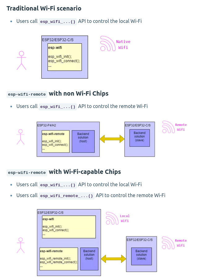

Espressif esp-wifi-remote - Vereinheitlichung der WLAN-Treiberarchitektur.
Spätestens mit dem Aufkommen des ohne Funktransmitter ausgestatteten ESP32-P4 fand sich Espressif - in vielerlei Hinsicht - wieder „am Anfang der Geschichte“. Groß wurde das Unternehmen ja eigentlich durch das Anbieten von WLAN-Coprozessoren. Sei dem wie es sei, gibt es nun eine neue Programmierschnittstelle, die Interaktion mit im Chip befindlichen und mit „externen, per SPI angebundenen” Funkmodulen zu vereinheitlichen sucht. Interessant ist daran, dass man analog zum Kinect sogar Szenarien unterstützt, in denen sowohl ein internes als auch ein externes Funkmodul verwendet wird. Grafisch zusammengefasst präsentieren sich die unterschiedlichen Einsatzszenarien dann wie in der Abbildung gezeigt.
Bildquelle: Espressif

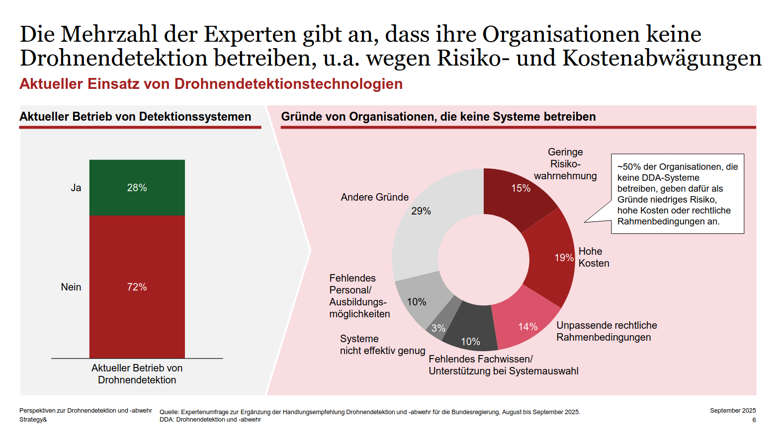

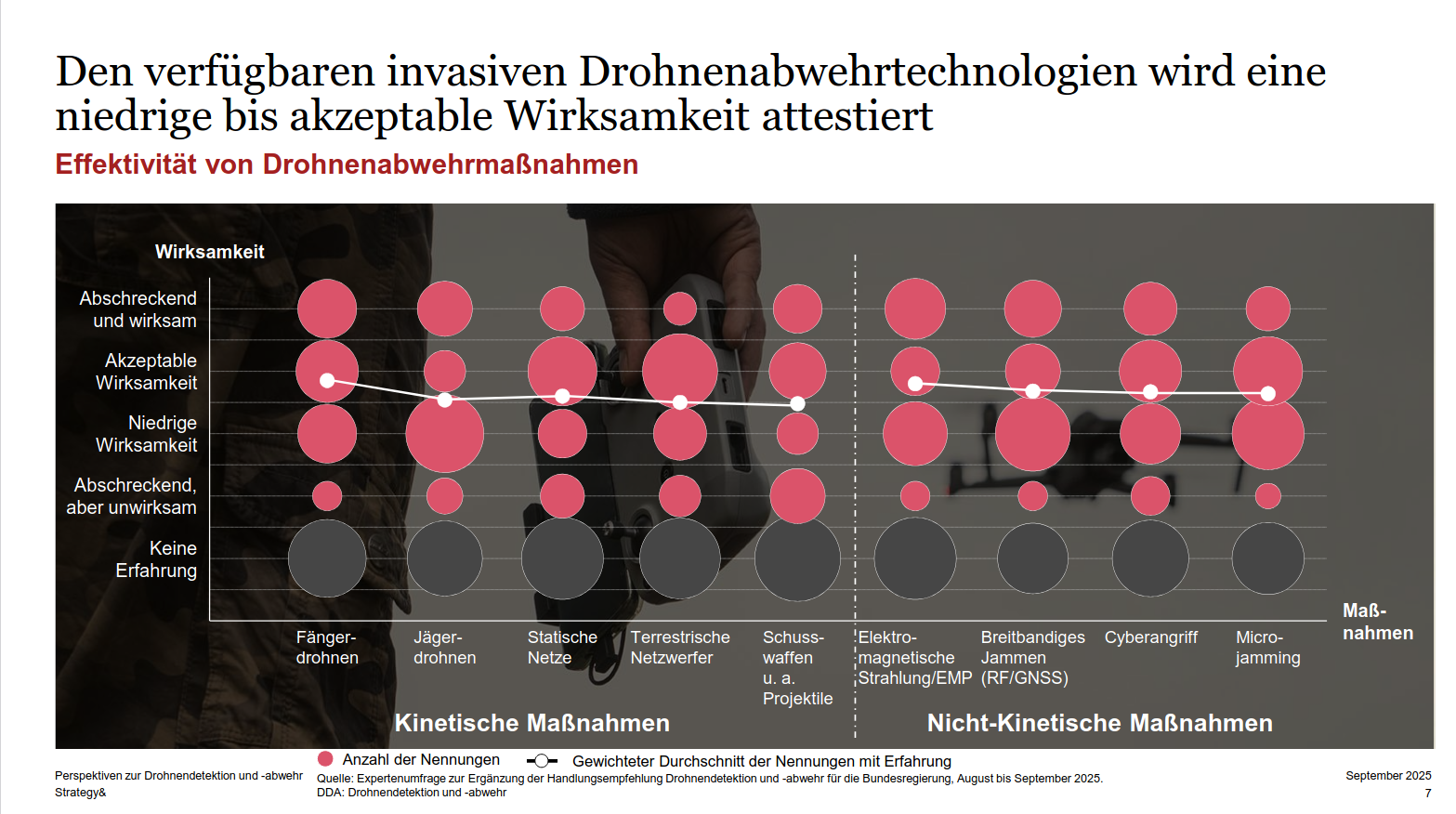

BDLI über Lücken im Bereich der Drohnenabwehr.
Die preiswerte und einfache Verfügbarkeit von Drohnen hat zu ihrer Nutzung im militärischen Bereich beigetragen. Der BDLI veröffentlicht nun eine durchaus interessante Expertenumfrage, die sich mit der Drohnen-Problematik in Europa auseinandersetzt. Einige besonders interessante Abbildungen finden sich unten - wer mehr Informationen möchte, sollte die Bildquelle aufrufen.
Bildquelle, alle: https://www.bdli.de/meldungen/branchenverbaende-sehen-dringenden-handlungsbedarf-bei-drohnenabwehr

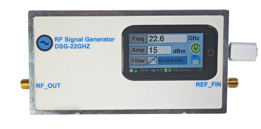

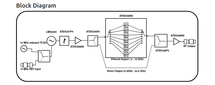

DSG-22.6 GHz - Quelloffener Signalgenerator mit 22,6 GHz Maximalfrequenz.
Im Hause Crowd Supply finden sich immer wieder höchst interessante Entwürfe für Messgeräte - das neueste Produkt präsentiert sich wie in der Abbildung gezeigt.
Bildquelle: https://www.crowdsupply.com/atek-midas/dsg-22-6-ghz
Interessant ist an diesem als quelloffene Hardware entwickelten Signal-Generator unter anderem, dass er eine Machtdemonstration neuer RF-Schaltkreise darstellt. Dies lässt sich anhand des Blockschaltbilds erkennen, das sich wie in der Abbildung gezeigt präsentiert.
Zu den sonstigen technischen Spezifikationen vermeldet man im Hause Crowd Supply folgendes:
     Frequency range: 0.3  22.6 GHz
     Tuning resolution: 1 Hz
     Output power: 15 dBm to -50 dBm, 1 dB steps
     Harmonic suppression: up to 40 dBc
     External reference frequency input: 10 MHz, via SMA
     Tuning speed: 100 μs
     Power: USB Type-C interface 5 V, 1.5 A

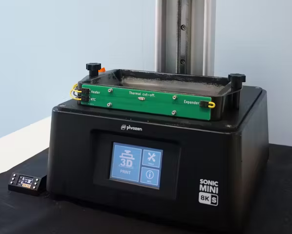

Open Source-Erweiterung zur Beheizung des Resinol-Tanks von SLA-Druckern.
Dass eine konstante - und im Idealfall vergleichsweise warme - Temperatur des Betriebsstoffs zur Qualität von Resinol-Drucken beigelegt, dürfte bekannt sein. Einige - teure - Drucker begegnen diesem Problem durch eine in den Tank integrierte Heizung. Hackster berichtet nun über eine „quelloffene“ Erweiterung, die diese Funktion in mehr oder weniger beliebige Resinol-Drucker eingebaut.
Bildquelle: https://www.hackster.io/news/this-diy-vat-heater-works-with-any-resin-3d-printer-82a7edd167d7
Zum Zeitpunkt der Drucklegung gilt dabei, dass das vorliegende System nur als Designdateien vorliegt - über kurz oder lang dürfte allerdings auch ein einbaufertiges Kit angeboten werden, das die Beschaffung und Bestückung der PCB und der sonstigen nötigen Elemente erleichtert.
